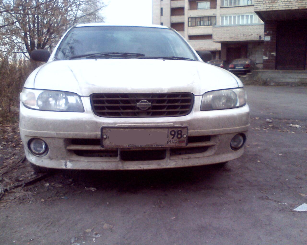

Фотки про установку не получились. А вот результат
IMG0047A.jpg [ 144.71 КБ | Просмотров: 11548 ]

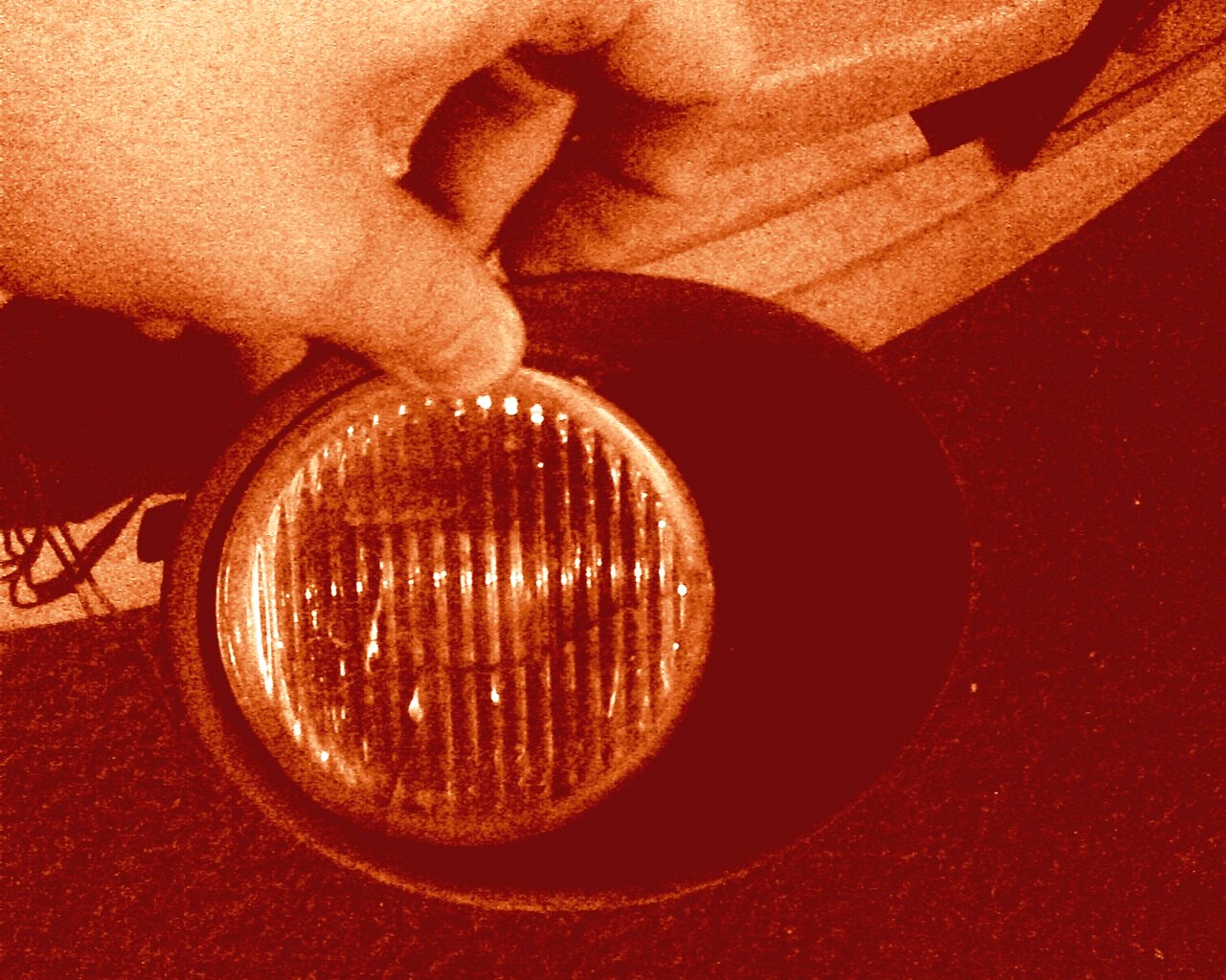

Фиговое фото, вечером на моб. Это правая противотуманка в заглушке.
IMG0048A.jpg [ 297.09 КБ | Просмотров: 11548 ]

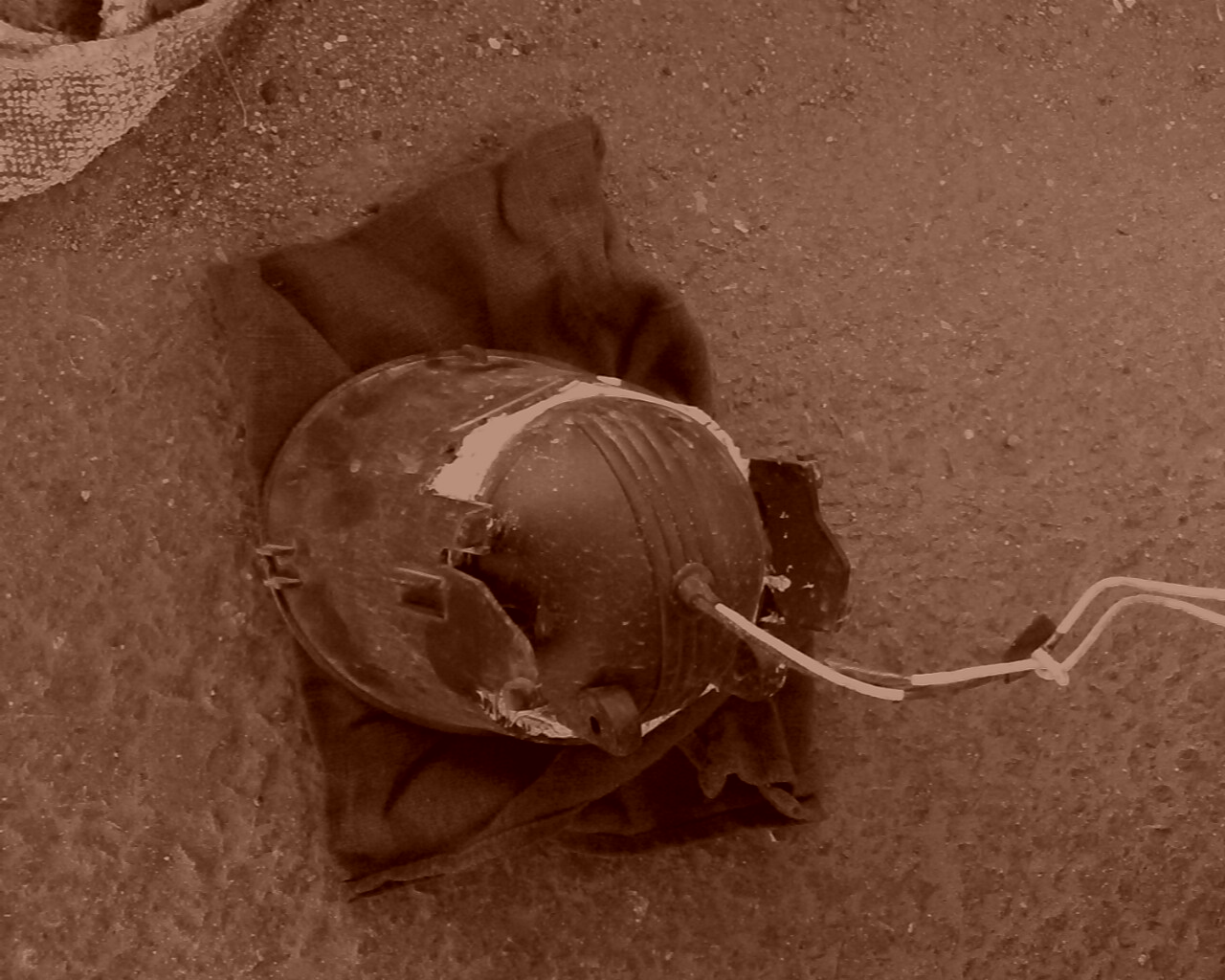

правая сзади
IMG0049A.jpg [ 251.44 КБ | Просмотров: 11537 ]

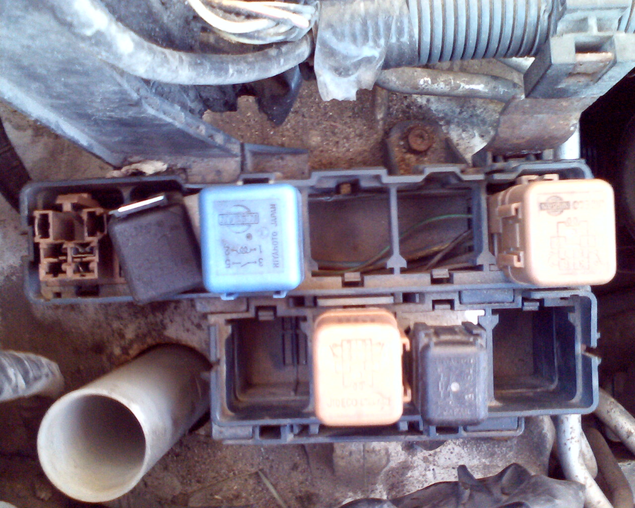

верхний ряд: с лева на право старая колодка (как уже писал просто вынул из нее контакты) далее реле. Реле в разъеме просто лежит.
