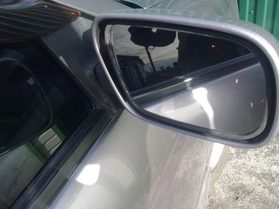

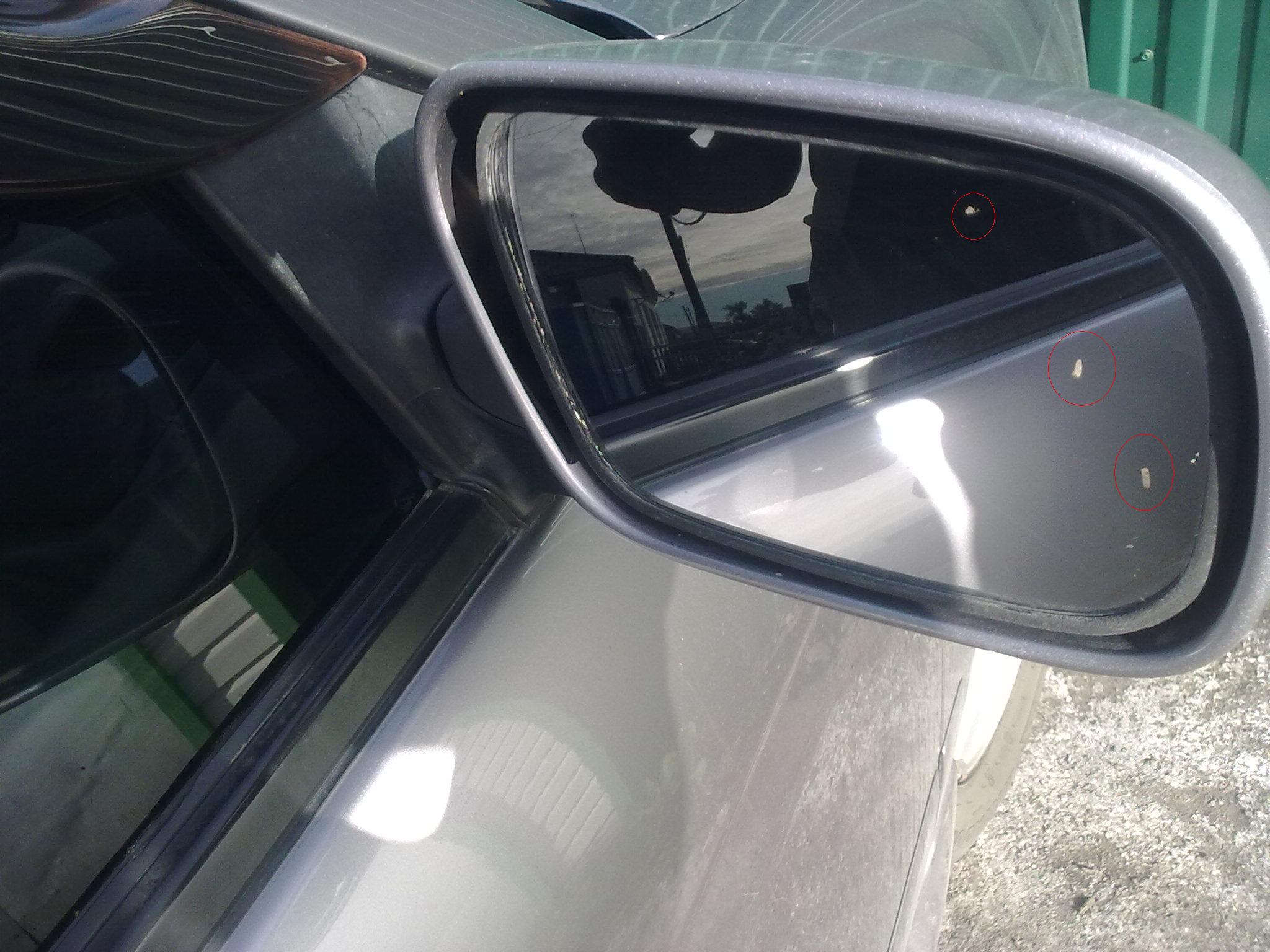

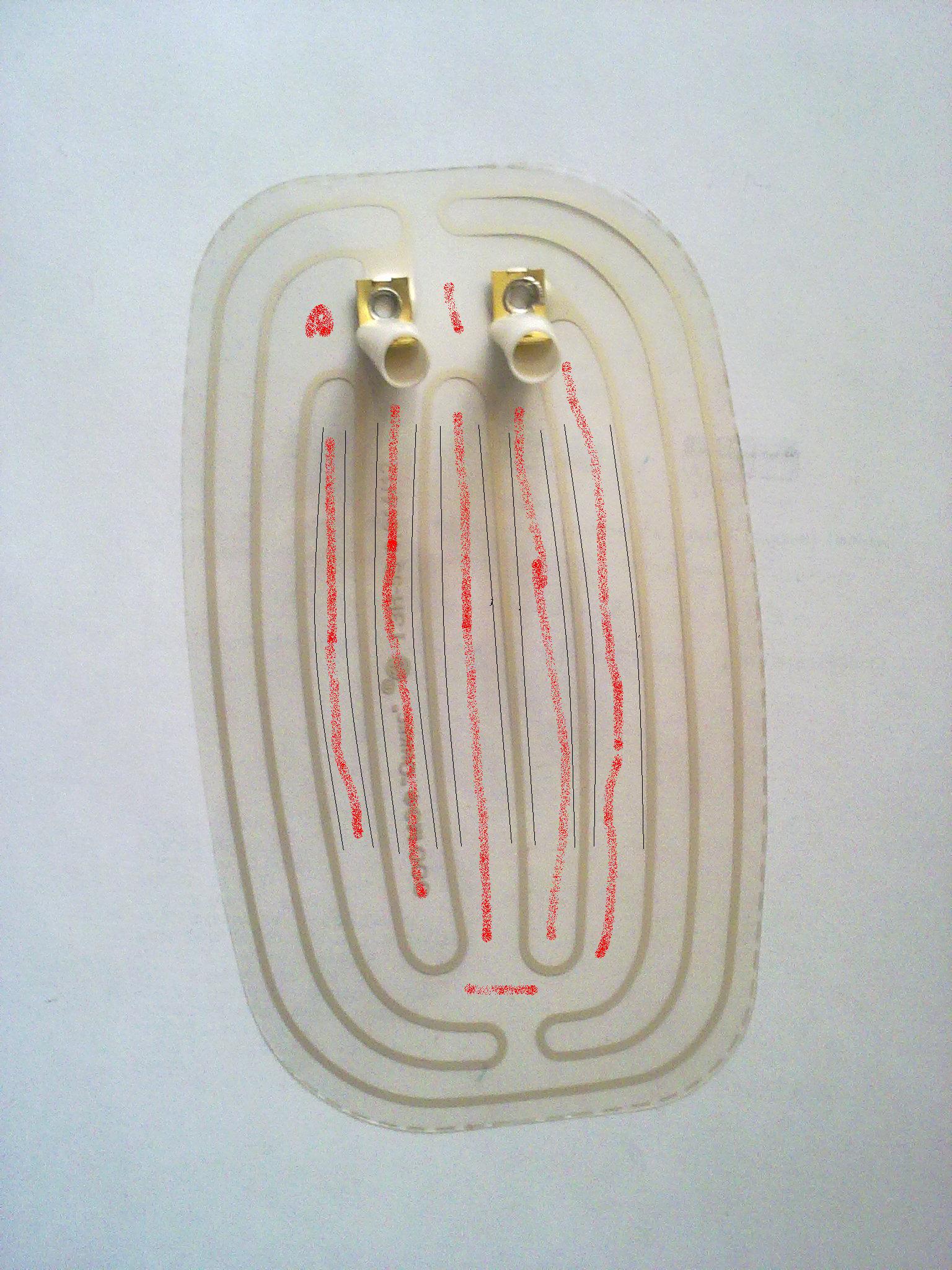

элемент вот такой приклеил просто на скотч вырезал на подогревалке свободные места от напыления и прилепил обычным скотчем держится не плохо и плотно ! вот думаю не может ли напыление на подогреве контактировать с напылением на самом зеркале :?
Комментарий к файлу: косячные места! включил подогрев буквально на минуту больше не рискую включать до выяснения обстоятельств)

Комментарий к файлу: что отмечено то вырезал! подогрев такого типа

Посмотрел на свой элемент на предыдущей странице там дорожка другая. Может а этом всё дело. У меня греет нормально.

Так и не понял, почему ты решил, что греет сильно.
Зеркальный слой порепался точками? Может это механические повреждения?
Ну и вообще, зеркальный слой токопроводящий. Не надо на него голые проводники лепить. И очень аккуратно работать с зеркалом, очень оно нежное с той стороны.
Есть ведь даже инструкция производителя - лепить на двухсторонний скотч...
И в теме этой видно, что опытным :lol: путём я пришёл к тому что клеить надо стороной чистой без нанесения краски этой...

Может при приклеивании краска повредилась (дорожки) и напыление зеркала выполнило роль проводника в местах повреждения, а так как напыление не рассчитано на проводку тока 12В оно и прогорело - вот и пробелы на зеркале ( МЫСЛИ ВСЛУХ)
а может и как ты говоришь в этих местах было касание к напылению и оно опять же прогорело...

дак вот так оно и есть буду переделывать теперь хорошо что одно только зеркало забабахал буду опять разбирать и клеить на двухсторонний скочь ! думаю просто дорожки в этих местах касаются плотно напыления зеркала и греется оно очень сильно что рука не терпит :shock:
