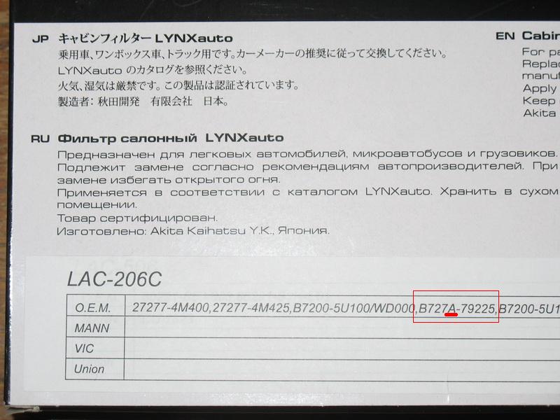

В каталоге ошибка, фильтр LAC-206C это B727A-79925, а LAC-223C это B727C-79925, разница всего в одной букве, но фильтра совершенно разные.
LAC-206C это один толстенький квадратный фильтр идет на nissan bluebird sylphy например.
LAC-223C - это две половинки фильтра узкие прямоугольные, это как раз наш авенировский фильтр.
У нас в семье есть и тот и тот авто так что информация проверена и не раз на собственном опыте замены. На днях буду менять фильтр на блюберде сфотаю фильтр LAC-206C.

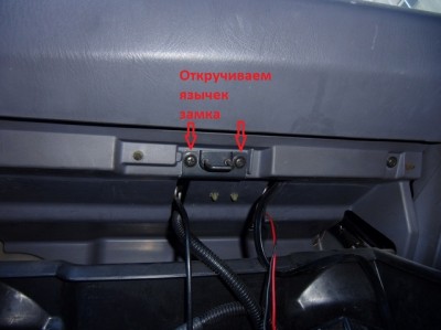

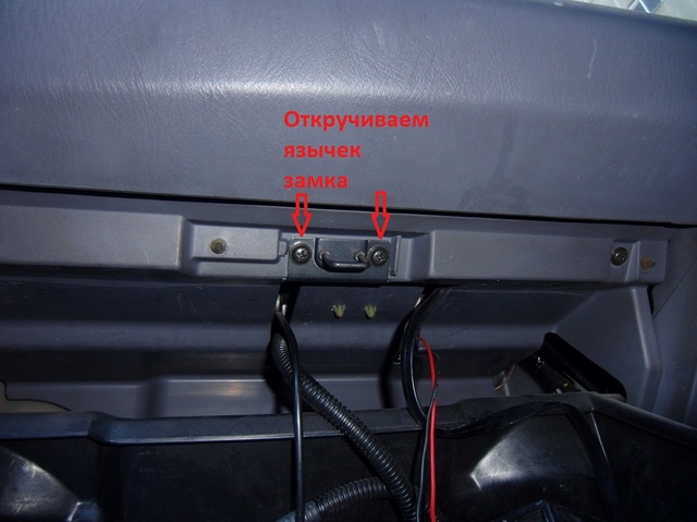

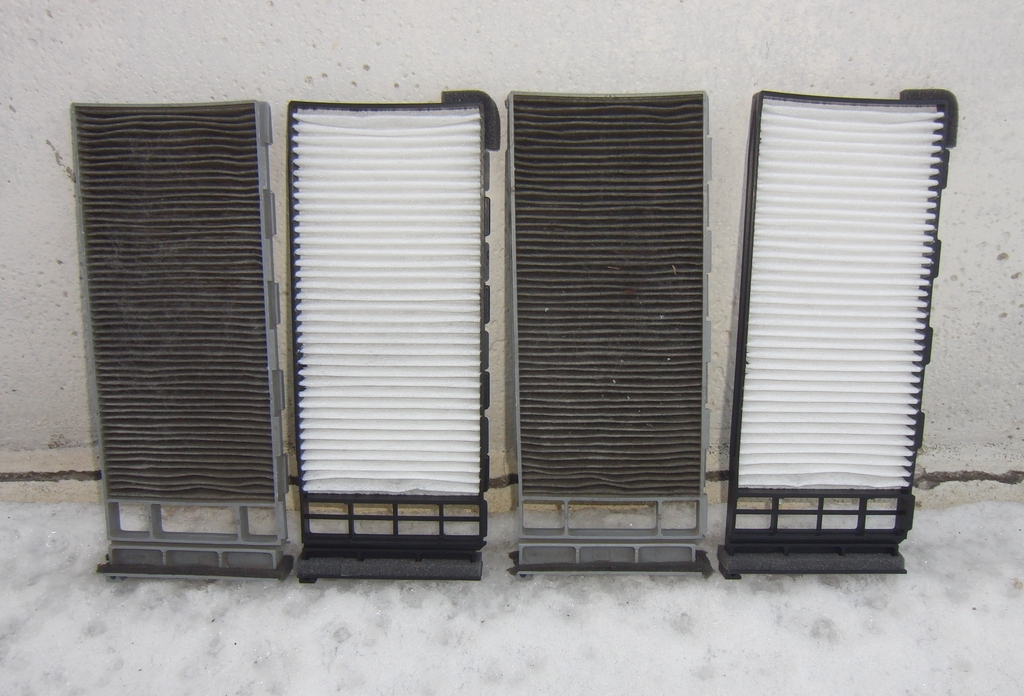

Итак поменял сегодня наконец-то салонник... Взял M2 M2NSN20 не угольный за 500р... Еле нашел... проблема блин даже у нас... В процессе поиска смотрел фильтр VIC AC-203, он хоть и бьется по тому же OEM-номеру (B727C-79925) как и M2 но короче на 3 сантиметра... хоть форма и такая же... Линк на VIC AC-203, линк на M2 M2NSN20 для сравнения... Да и в магазине сравнивал VIC с тем что стоял, VIC короче, поэтому и не взял...
Ну а теперь гайд по замене для тех кто до сих пор не знает что делать)
Ну сперва конечно желательно вытряхнуть все из бардачка чтоб не мешалось)

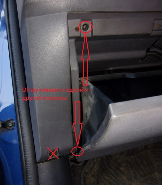

Потом откручиваем боковые болты (с обеих сторон) и болты держащие язычок замка
CIMG1039.JPG [ 94.13 КБ | Просмотров: 14271 ]
CIMG1040.JPG [ 76.43 КБ | Просмотров: 14271 ]

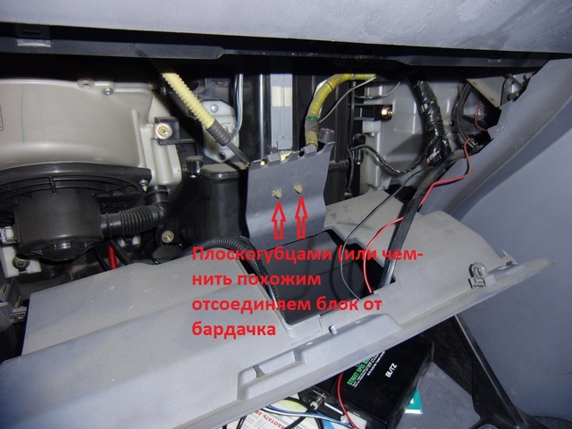

Потом выдергиваем бардачек с насиженного места... Бардачек держится на защелках так что придется приложить силу...
Потом отсоединяем блок (кстати что это?) не дающий бардачку упасть...
CIMG1041.JPG [ 98.11 КБ | Просмотров: 14271 ]

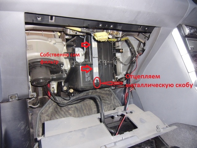

ну и собственно видим перед собой всю систему с салонным фильтром по середине... Отцепляем металлическую скобу, держащую фильтр и вытаскиваем его...
CIMG1043.JPG [ 106.98 КБ | Просмотров: 14271 ]
А вот чтобы засунуть обратно новый фильтр придется немного постараться и приложить силу... ну это уж каждый сам сделает)) нафига смекалка русскому человеку))
Ну и собираем все обратно по той же схеме)
Ну и собственно групповое фото старого и нового фильтра))
CIMG1044.JPG [ 440.89 КБ | Просмотров: 14271 ]
Это фишка подушки безопасности пассажира!

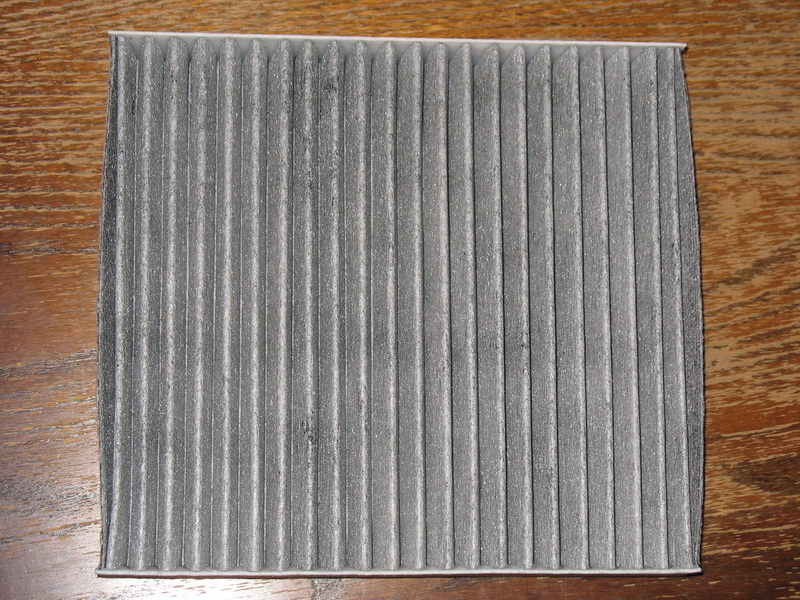

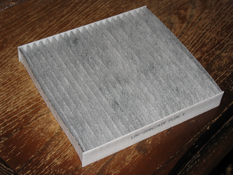

Собственно фото.
LYNX LAC-206C фильтр который на авенир не подходит.
IMG_7310_resize.jpg [ 230.48 КБ | Просмотров: 14264 ]
IMG_7307_resize.jpg [ 266.28 КБ | Просмотров: 14264 ]
IMG_7306_resize.jpg [ 77.29 КБ | Просмотров: 14264 ]
TA-W11 SALUT/SI
