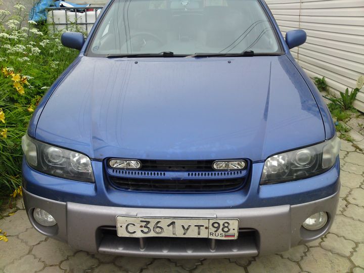

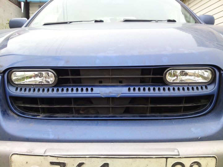

Вот и я заколхозил себе доп свет :lol:
Сначала искал, что то светодиодное, но ничего приличного и реально яркого не нашёл...
Потом подумал купить туманки и воткнуть туда лампочку облепленную светодиодами яркими,
(таких сейчас полно , цоколь например Н7 и остальное всё в диодах - светит белоголубым и достаточно ярко, ну и горит соответственно гораздо дольше ламп и не греется так)
Штатные лампы вскоре заменил на более яркие и белые 8-) вынул свои из ближнего - IPF.
Взял туманки hella-75. они более мение плоские и неброские :geek:
Место долго не искал, думал либо внижнию либо вверхнию прорезь решетки, но вспомнил vtral и поставил по выше(вверхнюю) ;)
С кнопками незаморачивался, после замены лобового стекла(теперь оно без подогрева) осталась и кнопка с удобным режимом работы и индикатором включения и габаритной подсветкой и проводка, релюха , предохранитель - всё что нужно и клемма под капотом!!!

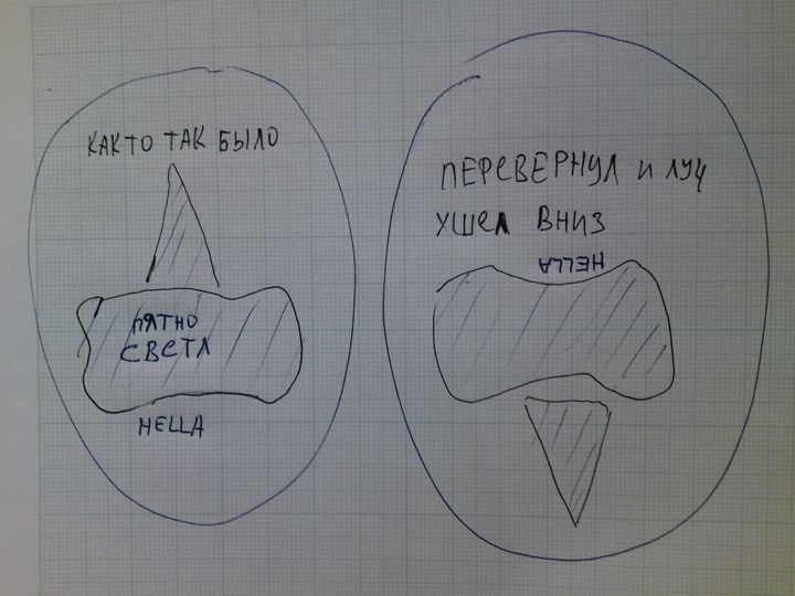

САМОЕ ГЛАВНОЕ - ОНИ ДЛЯ ДАЛЬНЕГО СВЕТА!!!(для бижнего такие же но мне не надо :D )
Я их перевернул вверх нагами и они стали светить по другому 8-)
много фоток не выкладываю - весь хлам на мыле http://foto.mail.ru/mail/popov.ks/214
Вот примерная схемка пятна на стене :) как было и после переворота.
DSC04517.JPG [ 67.36 КБ | Просмотров: 7498 ]
DSC04476.JPG [ 89.25 КБ | Просмотров: 7498 ]
DSC04473.JPG [ 79.04 КБ | Просмотров: 7498 ]

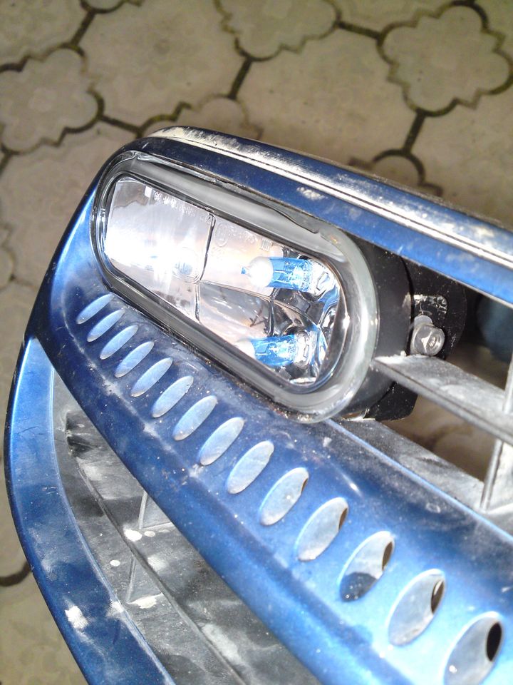

а вот и IPF :)
DSC04485.jpg [ 141.39 КБ | Просмотров: 7498 ]
Комментарий к файлу: БЛИЖНИЙ
DSC04499.JPG [ 34.41 КБ | Просмотров: 7498 ]
Комментарий к файлу: БЛИЖНИЙ+HELLA
DSC04498.JPG [ 38.65 КБ | Просмотров: 7498 ]

Перевернул то зачем? Дневные ходовые, по сути, это дальний и есть, только послабее, чтобы не очень слепили в начале сумерек. Да еще за счет более широких углов "раскрытия" световой поток быстрее ослабляется.
Замерь минимальное расстояние между этими фарами. Чет на взгляд близковато они получились. Это формализм конечно. На заметность это не влияет, только на доскрёбистось гайцов...
 Заголовок сообщения: Re: DRL хочу
СообщениеДобавлено: 26.06.2010 11:41
а к чему там доскребстись можно?
Запрещено что ли две фары рядом ставить.
У нас что не кенгурин то пара рядышком на нём крепится нет кенгурина, просто на бампере...
У меня ещё широко стоят :)
Перевернул, т.к. думал изночально об одном (вставить светодиоды туда - ЯРКО, БЕЛО, а светоотдача не как от лампочки.) а потом подумал что пусть они и ближнему помогают иногда светить, а еслиб оставил как было и неперевернул, то слепил бы слишком сильно встречку.
СообщениеДобавлено: 26.06.2010 12:13
Да. Минимум кажется 600 мм, между внутренними краями излучающих поверхностей.
Я бы не стал до этого докапываться в отношении дневных ходовых огней, т.к. они предназначены только для дневного использования, когда габариты ТС и так хорошо в итоге видно. Но я не гаец, тем более не все гайцы. :)

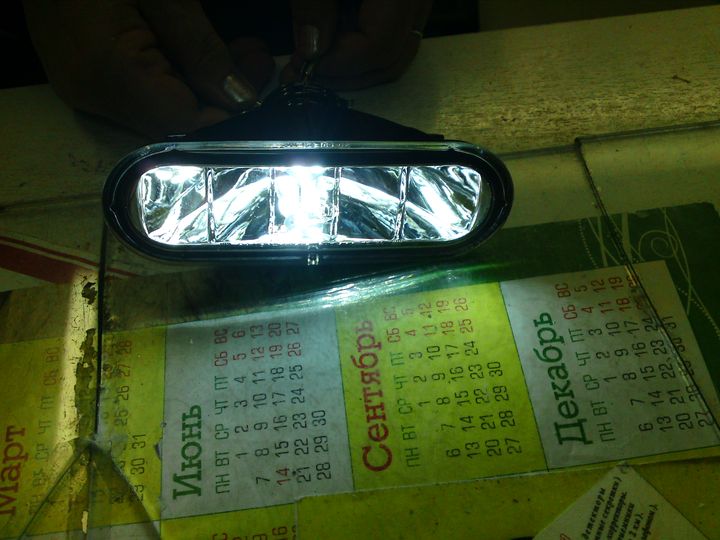

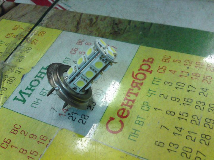

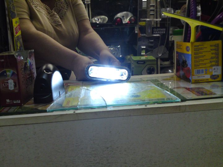

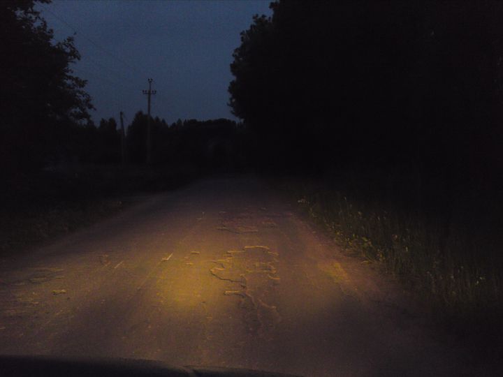

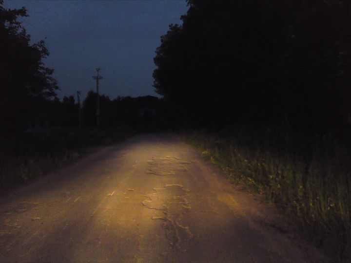

Вот эти лампочки светодиодные и как они светят.
Давольно таки неплохо!
Учитывая что они и потребляют тока поидее совсем мало и срок службы долгий.
DSC04523.JPG [ 88.45 КБ | Просмотров: 7473 ]
DSC04525.JPG [ 81.05 КБ | Просмотров: 7473 ]
DSC04526.JPG [ 70.62 КБ | Просмотров: 7473 ]
