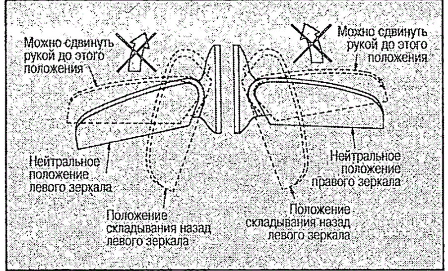

Разбирал весь механизм привода складывания по шестеренкам и смазывал силиконом. Все нормально работает, только не пользуюсь я этим механизмом(не ну раз-два в году бывает), починил так для порядку.
В гараже задел зеркало правое против шерсти (вывернул его сильно вперед).
105_102_118784.gif [ 136.09 КБ | Просмотров: 2091 ]
На фотке видно, что ест допуск его чуть двинуть вручную вперед от нейтрального положения, но я его вывернул гораздо сильнее. Затем уже сложил назад, но поздно. В итоге электропривод правого начал работать лишь секунду примерно, сантиметра 2 сдвигает зеркало вперед и так же назад. Левое зеркало все отлично.
Если нажать кнопку электропривода и рукой помогать моторчику (жужжит) до крайних положений все вроде норм, фиксируется в нейтральном положении, если не помогать, то мотор отрабатывает на треть и нейтральное положение уходит, то есть уже не фиксируется в нем.
Разбирать нет пока времени, но хотел узнать, может какой зуб перескочить и починить можно, или при таком изломе что-то серьезно сломаться может. Ну и наперед - сложно ли добраться до мотора и его разборать, чем можно заменить (аналоги)
