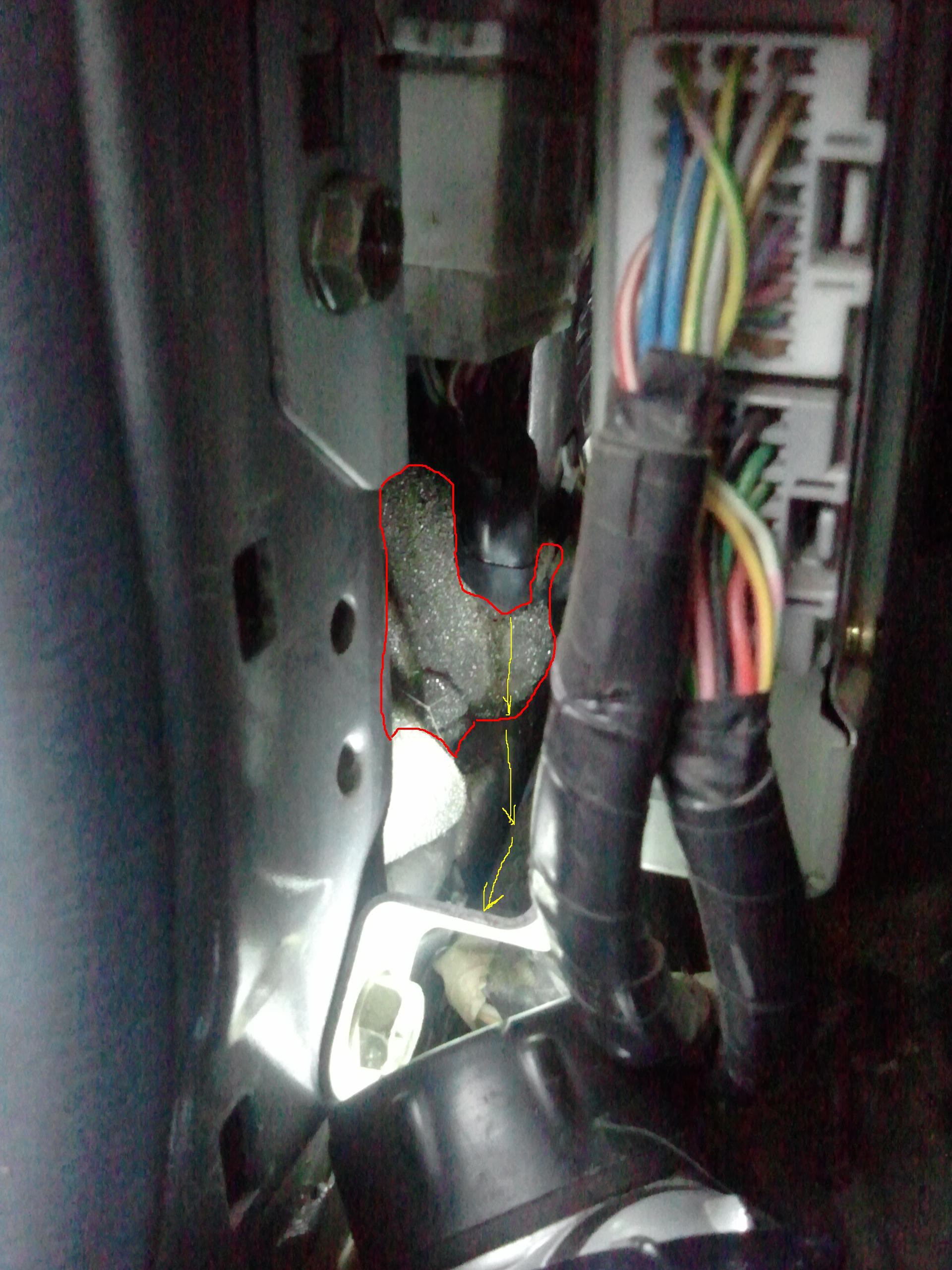

Не совсем понятно про боковую стойку, нишу и кусок поролона, с какой стороны их искать? Снаружи, под крылом, из салона, еще варианты...
Боковая стойка кузова к которой крепиться левая дверь, имеет общую полость с порогом.
Комментарий к файлу: Поролон отмечен красным, желтыми стрелочками обозначено как вода двигалась, даже видно следы от нее на поролоне.
Подробности.JPG [ 424.88 КБ | Просмотров: 15301 ]
Комментарий к файлу: Фото из салоня, пассажирская сторона, слева под бардачком.
Поролон общий вид.JPG [ 406.51 КБ | Просмотров: 15301 ]

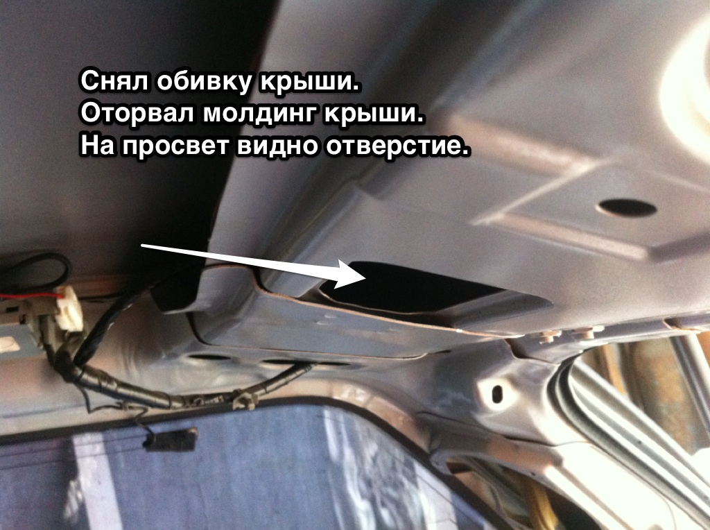

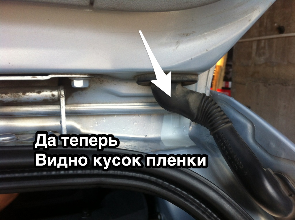

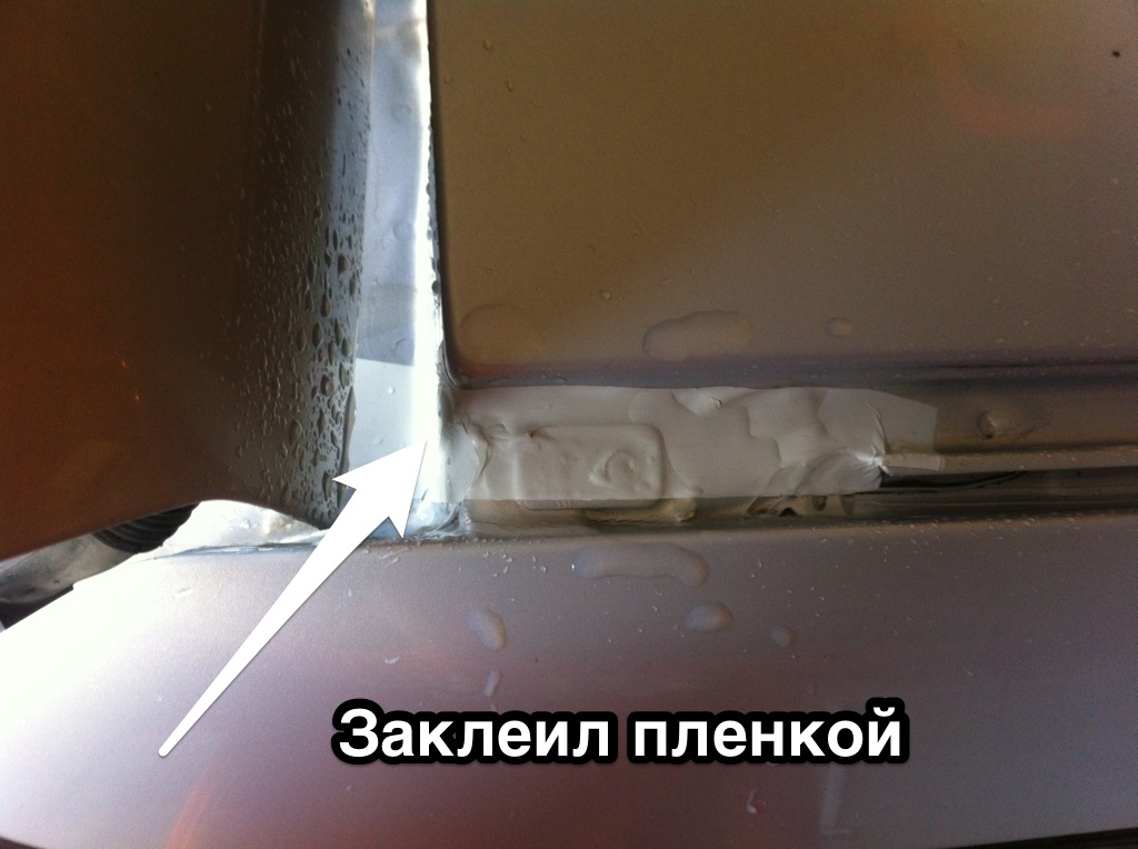

Наглядно победил течь из колонки так.

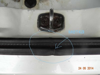

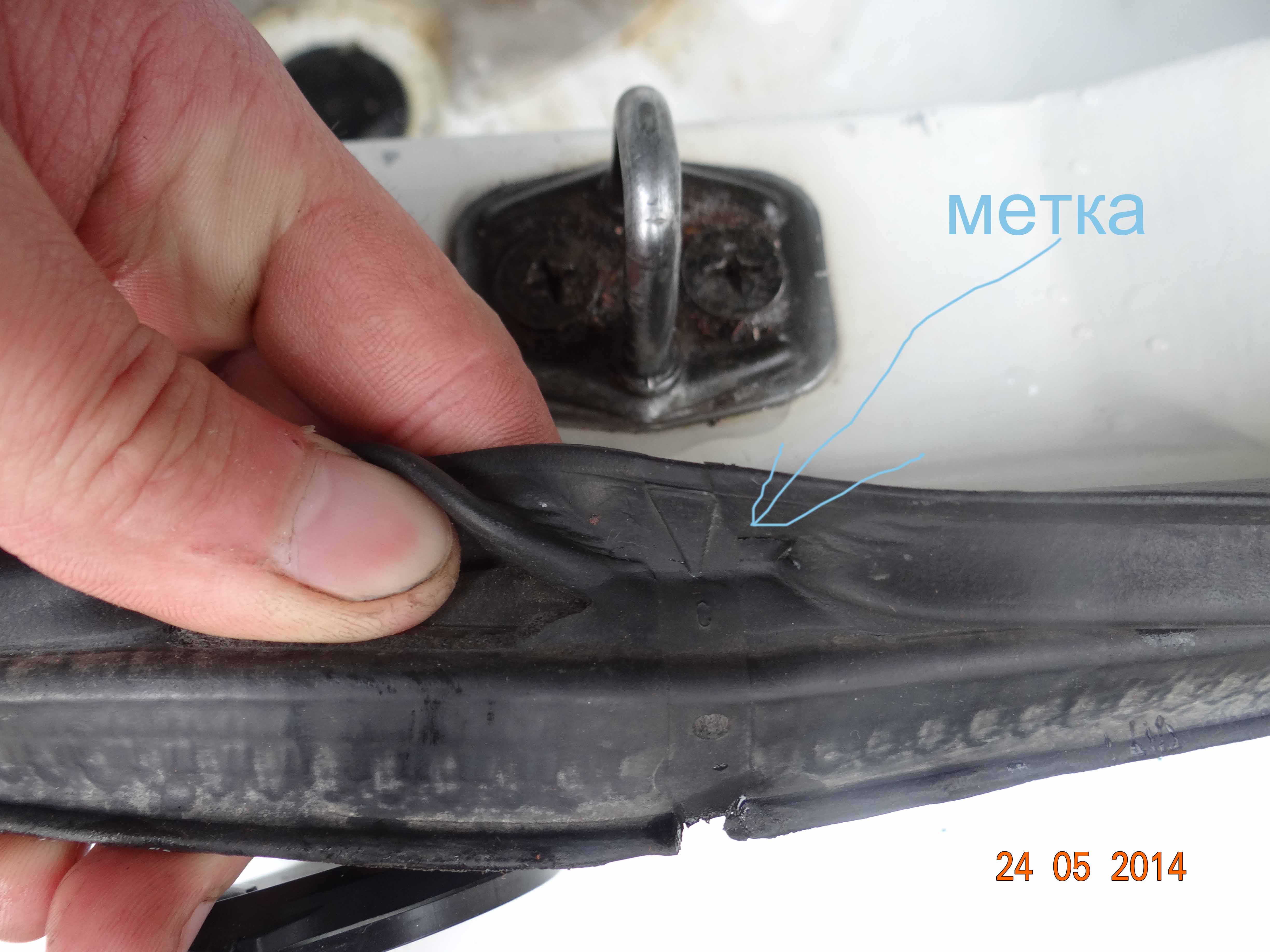

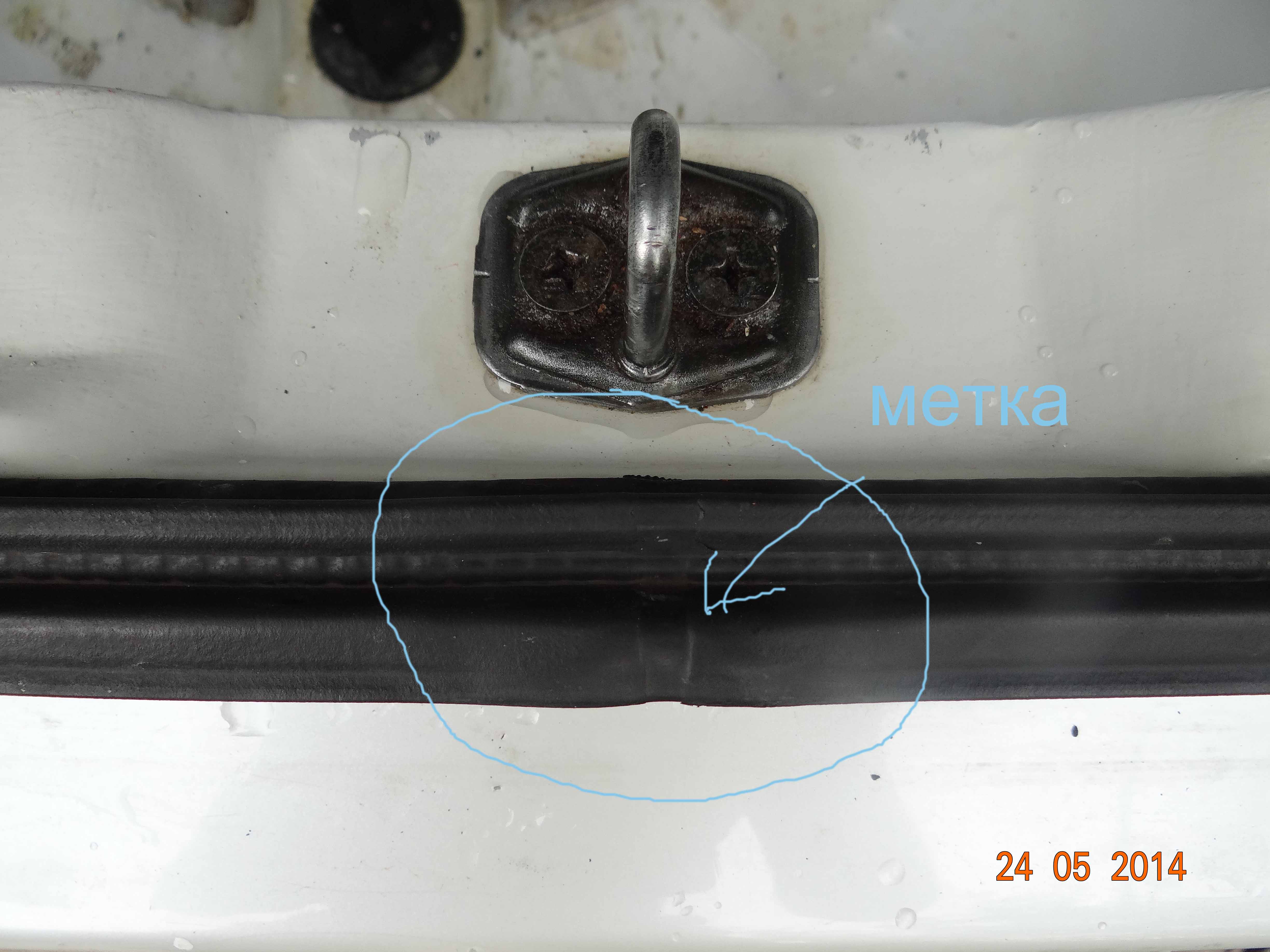

После дождей течет задняя правая колонка, разобрал обшивку капает возле петли пятой двери, впритык к уплотнительной резинке, в остальных местах (вокруг петли, болтов, а также под рейлингами) - сухо! Такое ощущение что е...т мозг именно резинка! В прошлом году снимал ее, может быть поставил назад неправильно? На резинке есть метка маленький треугольничек и еще одна метка в (в другой части) - зеленый штрих маленький. Вообщем я поставил треугольником вниз, зеленой меткой вверх, правильно или нет? Пробовал ставить наоборот (треугольником вверх) результата нет (течь не перестала). Хочу резинку на герметик посадить, но посадить правильно :) Подскажите пожалуйста как правильно ставить резинку и каким герметиком можно ее обработать?

фото метки на резинке
