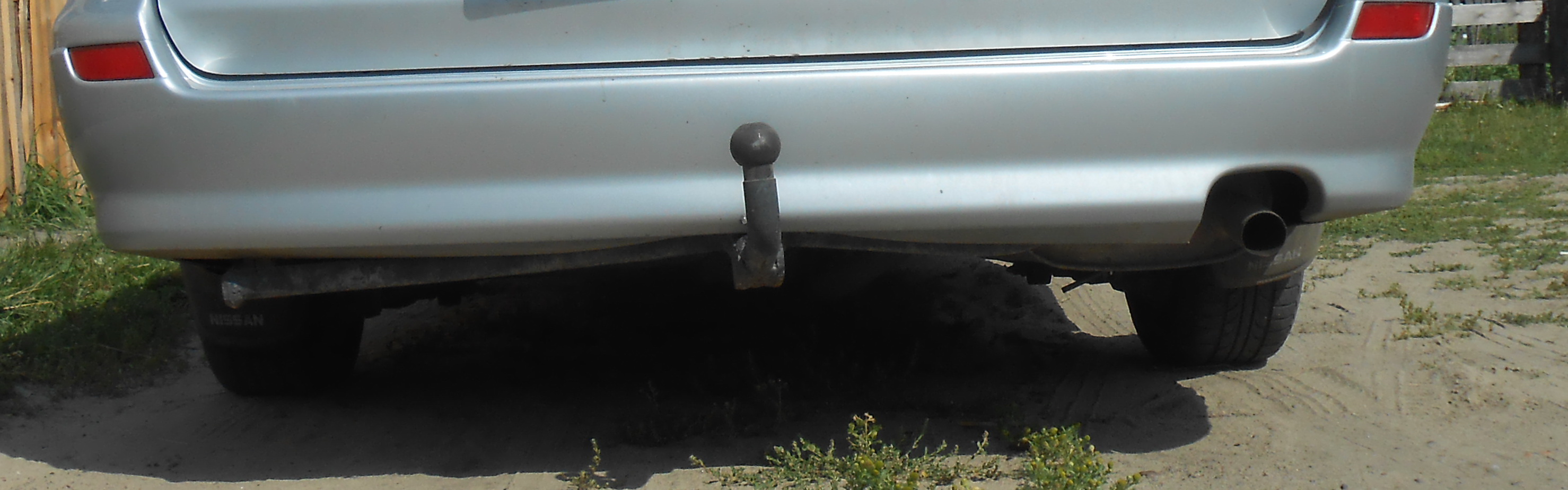

Хочу предостеречь, на счет фаркопа.Задним ходом пытаясь заехать на паром, оторвал крепление щитка для эл. розетки (я его не использовал).
А вот далее, более серьезный случай произошел. Задним ходом, съзжая с бетонной плиты (ступенька чуть больше 5см) , получился удар по фаркопу. Загнуло вверх трубу. Страшного ни чего не случилось, но все же не приятно малость. Еще раз убеждаюсь, лишние устройства ставить на автомобиль, не предусмотренные заводом изготовителем, почти всегда получается с каким то вывертом.
Хоть и клиренс у фаркопа под 20см, а получается, что этого мало. Когда задняя ось заезжает в неровность, а передняя в это время выше - то фаркопу в этом случае, по штату должно доставаться (чиркает об дорожное покрытие)
когда ездил по трассе, раза два были касания фаркопа об дорогу. Хотя и дорога вроде на вид, ровная была.
появилась идея, снимать фаркоп на время, когда он не нужен. В моем случае, одна гайка с правой и несколько с левой сторон.
пс. сосед у меня появился, по виду и по его разговору , вроде опытный малый в машинах. Говорит, что ремонтом машин занимался. Осмотрел мой фаркоп , Говорит, что сделан не плохо.
Он про свою машину рассказал. Как то заехал он в сугроб. Сам не мог выбраться, обратился за помощью , тягача. Так когда вытаскивали машинку, а цепляли за штатное кольцо сзади. Вырвали это кольцо. Сварка игрушечная была там сделана. (машинка "японка", навороченная какая то, он говорил название, я не запомнил)
На нашем эксперте, за штатное "ухо", если вытаскивать машинку - тросы скорее оборвутся.
