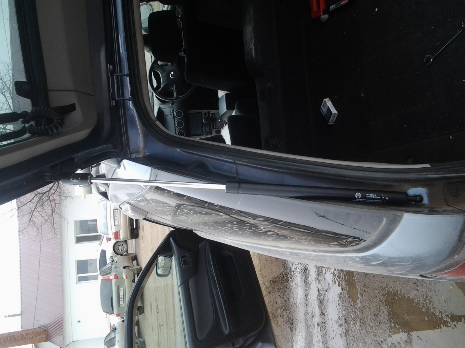

Может кому интересно: поставил ВАЗ 21111 но вверх ногами :lol:

Вверх ногами ставить не надо, быстро выйдут из строя. Внутри смазка залита, в таком положении шток не будет смазываться.

200р нестрашно. Зато замена на стандарт без передеок самого упора
