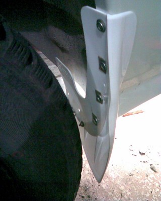

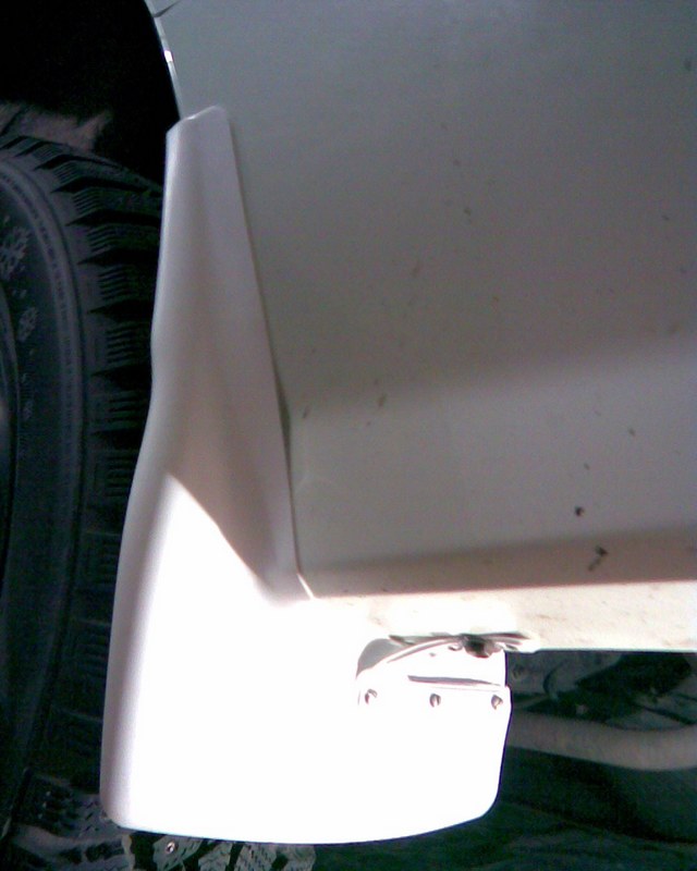

Как вам мои? Передние с небольшой доработкой китайские для Т. Грация, квалис, зад универсальные Ниссан с большой доработкой.

Брызговики номальные :D . А почему с зади барабан 8O ? Этож вроде не эксперт.

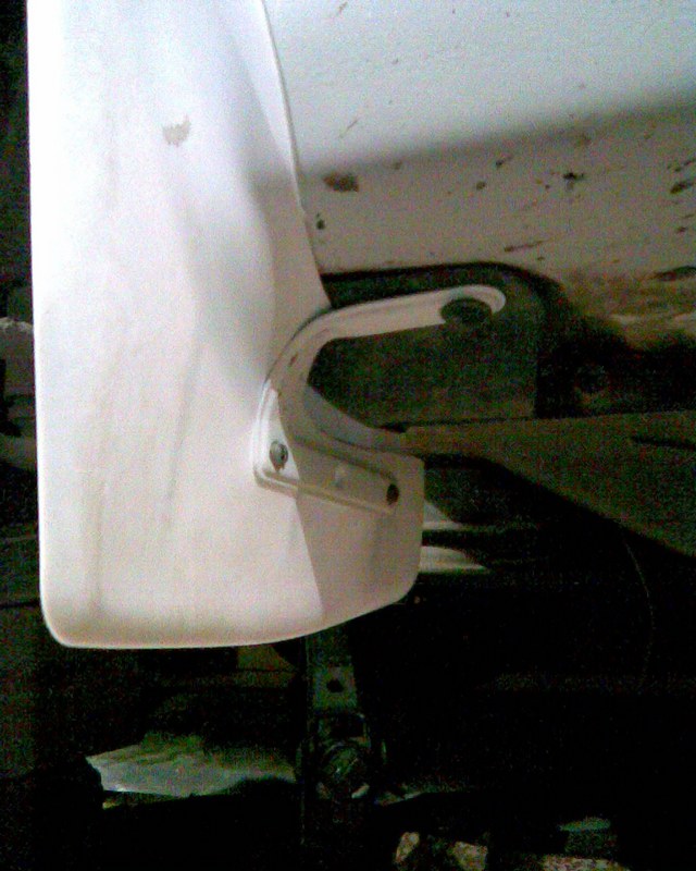

Мой опыт установки брызговиков.
Купил универсальные белые мягкие брызговики по 250 руб. пара.
Посмотрел, как у сына на Эксперте крепятся оригинальные брызговики и прикупил уголков для усиления деревянных рам.
Задний брызговик:
Если сильно прижимать брызговик к неровностям бампера, то нарушается геометрия наружной грани брызговика.
Уголок крепится имеющимся болтом крепления бампера
040.jpg [ 85.38 КБ | Просмотров: 9080 ]
039.jpg [ 69.94 КБ | Просмотров: 9080 ]
038.jpg [ 102.11 КБ | Просмотров: 9080 ]

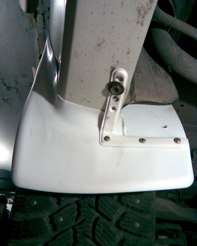

Передний:
Снизу тоже использовал имеющийся саморез
Итог:
Для сельской местности сойдет :D
045.jpg [ 106.7 КБ | Просмотров: 9080 ]
046.jpg [ 106.63 КБ | Просмотров: 9080 ]
047_.jpg [ 115.03 КБ | Просмотров: 9080 ]
