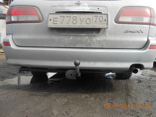

СообщениеДобавлено: 12.04.2014 19:16
Сообщения: 801
Откуда: Колпашево
aleks83 писал(а):
На моем , в двери установлены доп. детали, для открывания окна. Пока не разобрался, может эта бутафория какая-то. Установлены маленькие амортизаторы-стойки.
дак у тебя наверно дверь от авенира стоит.
у эксперта стекло не открывается[/quote]
у меня то же подозрение пало , что дверь заменена. У соседа "эксперт", правда 2WD, у него, четко написано - Эксперт.
На моем же - только Салют Х , английскими
