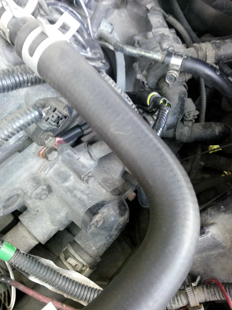

Небольшое дополнение по автоотключению электропомпы.
У термостата KSD 9700 один из выводов соединен с корпусом. Это нужно учитывать. Использовать нужно другой провод для коммутации и коммутировать только "землю".
Можно было бы завести через него провод массы электропомпы и применить одноконтактный разъем. Но я применил двухконтактный разъем, причем "мама" со стороны помпы. Сделал так для того, чтобы оставалась возможность путем перемыкания контактов этого разъема запустить помпу в случае крайней на то необходимости, например чтобы эффективней сбрасывать излишки тепла с двигателя через печку даже летом, если приспичит.
Нюанс. При таком включении возникает дополнительная связь массы двигателя с массой кузова через тонкий провод и разъем, что само по себе довольно большой риск. Если основная, силовая земля будет нарушена, через это соединение побежит ток стартера, до пожара недалеко.
У меня это маловероятно, но в стандартной схеме лучше такого избегать. Можно просто не монтировать в разъеме "папа", со стороны термостата, контакт, связанный с корпусом этого термостата, тогда опасности не будет.
В штатном варианте помпа включается при холодном двигателе сразу после запуска и выключается, как только двигатель прогрелся. Оставил на месте и ручной выключатель, которым теперь можно только выключить помпу, не дать ей включиться.
Без автоотключения обычное положение этого выключателя было "выключено". Теперь наоборот, выключатель всегда разрешает помпе включиться для ускорения прогрева газового редуктора и перехода на газ.
На моторе все выглядит так:

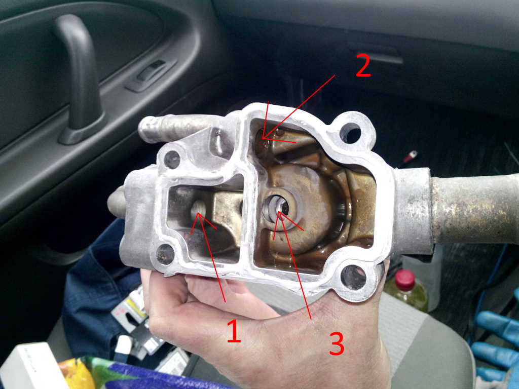

И еще, пока подвернулась подходящая фоточка.
Помнится предостерегал от использования электропомпы летом, в жару. Некоторые не отключают помпу круглый год.
Напомню, эл.помпа активизирует циркуляцию в малом контуре, мимо радиатора охлаждения, чем затрудняет снятие тепла с двигателя в летнюю жару.
Вот и фотка, поясняющая этот процесс на моем двигателе:
IMG_20180811_132106.jpg [ 62.85 КБ | Просмотров: 12047 ]
Стрелками 1 и 2 показаны каналы на печку. В этой ветке эл.помпа и трудится.
Стрелка 3 - это окно малого круга, которое перекрывается термостатом, когда он полностью открывается на большой круг.
Вот и получается, если эл.помпа активно работает, она интенсивно гоняет нагретый антифриз через печку, возвращая его в двигатель без охлаждения, ведь печкой летом мы не пользуемся, как правило.
По этой причине эл.помпу на лето однозначно отключать. Еще лучше, когда есть кран печки, он однозначно останавливает циркуляцию через эту ветку системы охлаждения, основной радиатор начинает работать максимально эффективно.
Если автомобиль оборудован ГБО, имеет смысл организовать автоматическое управление эл.помпой как указано выше.
