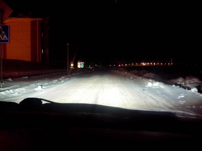

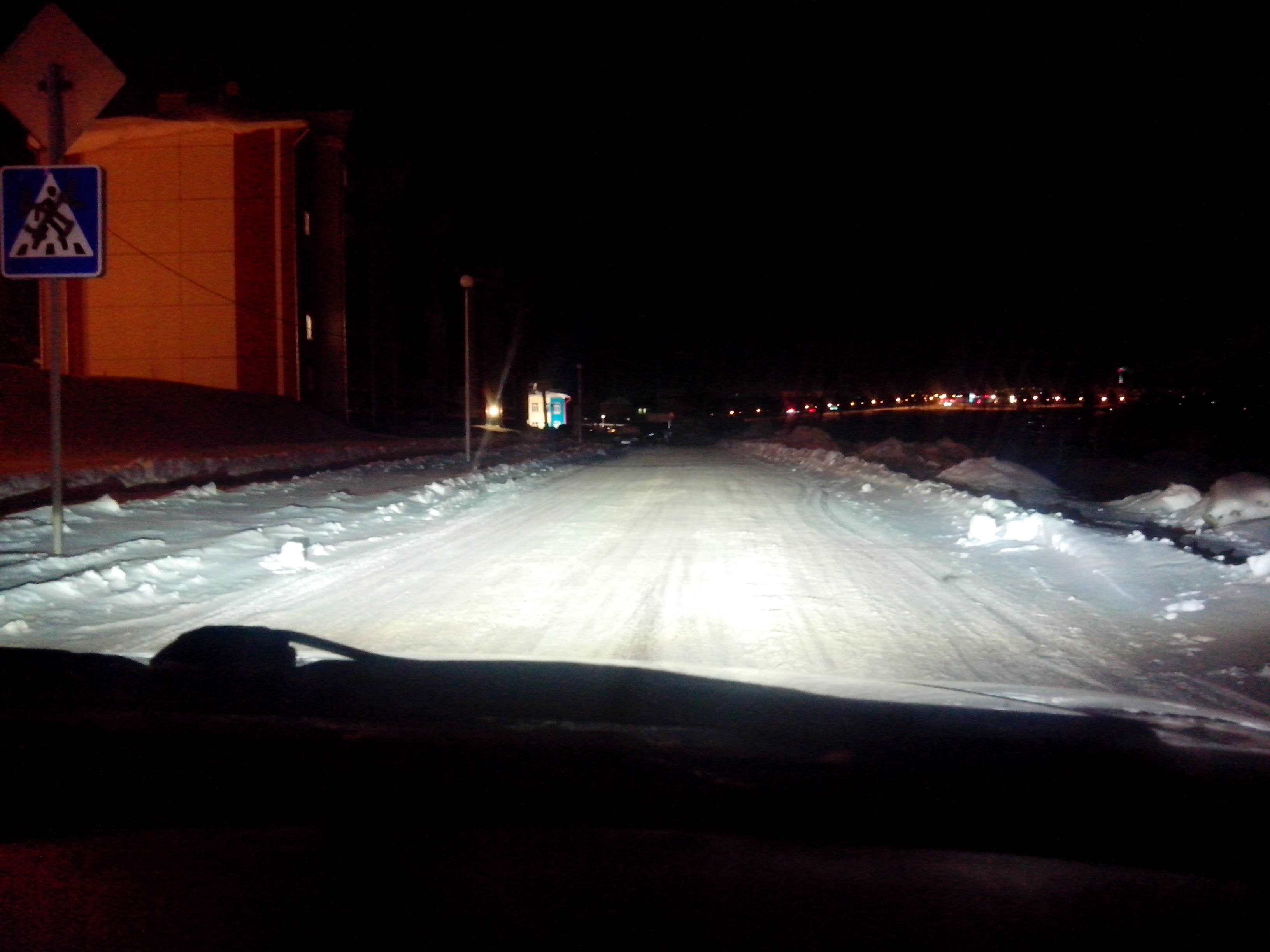

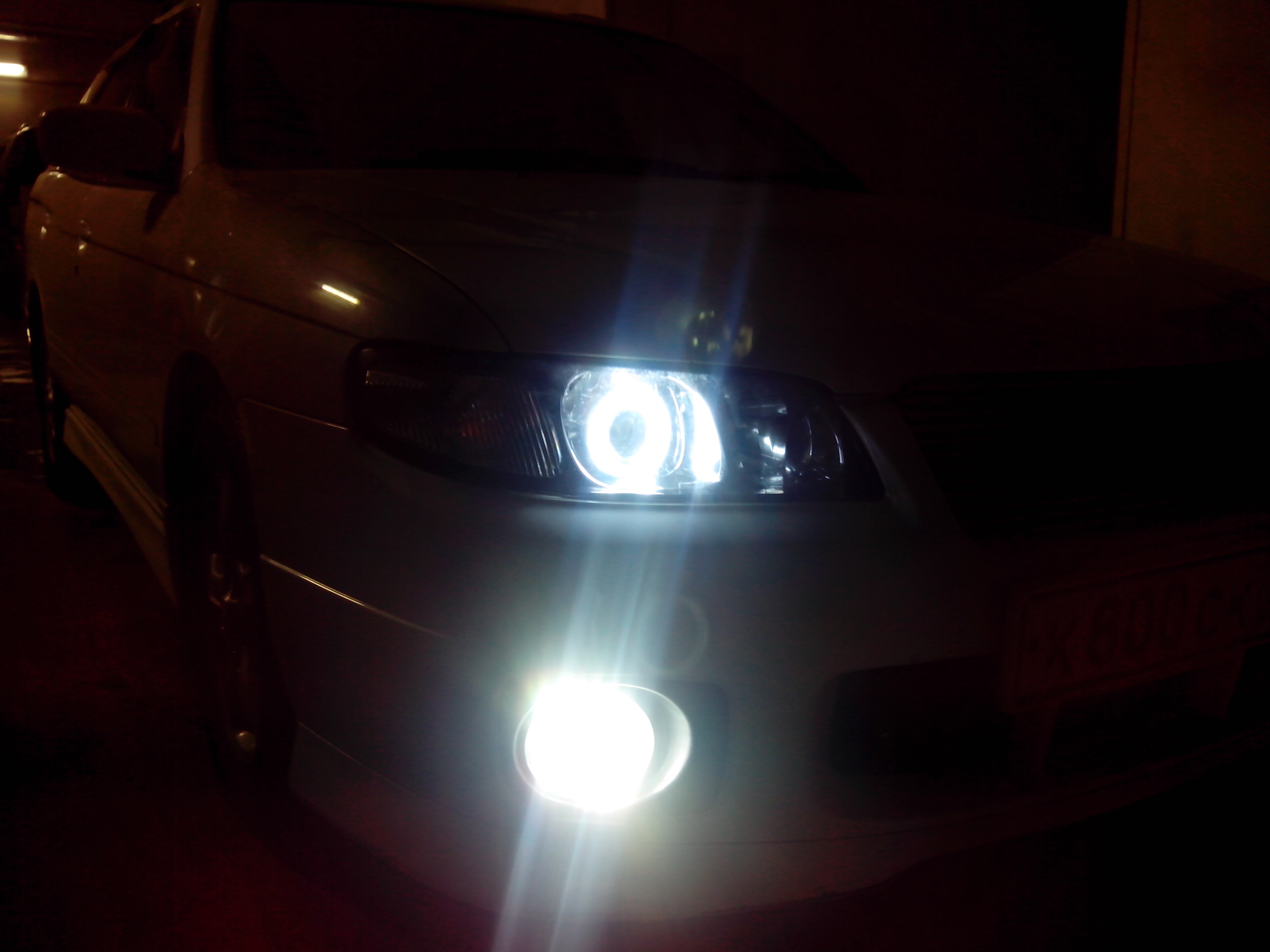

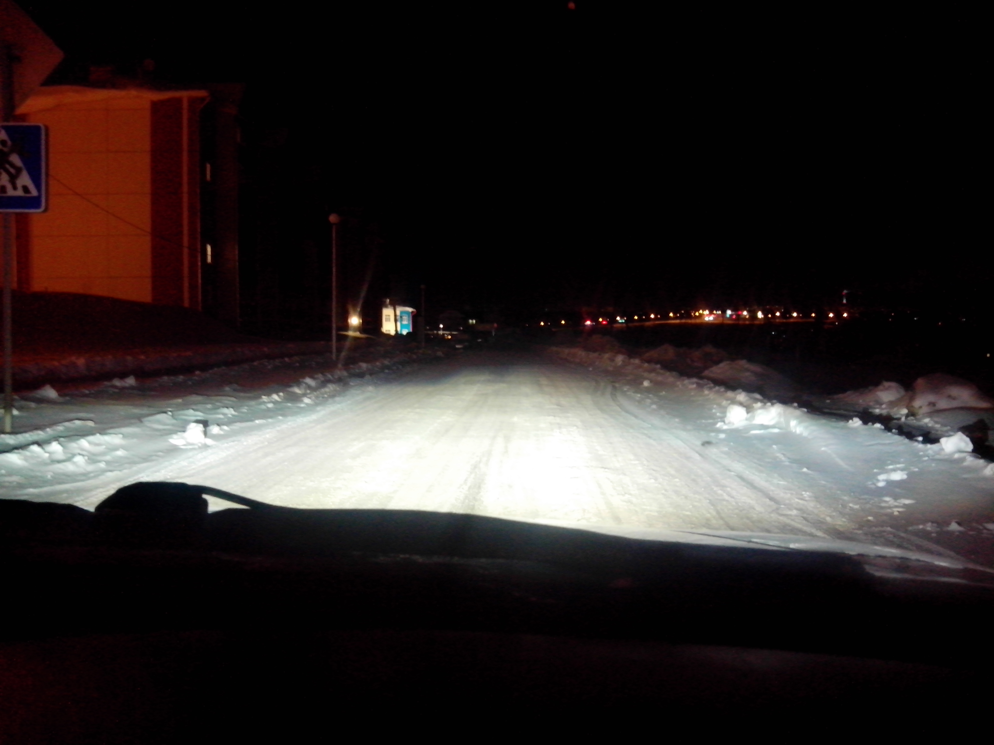

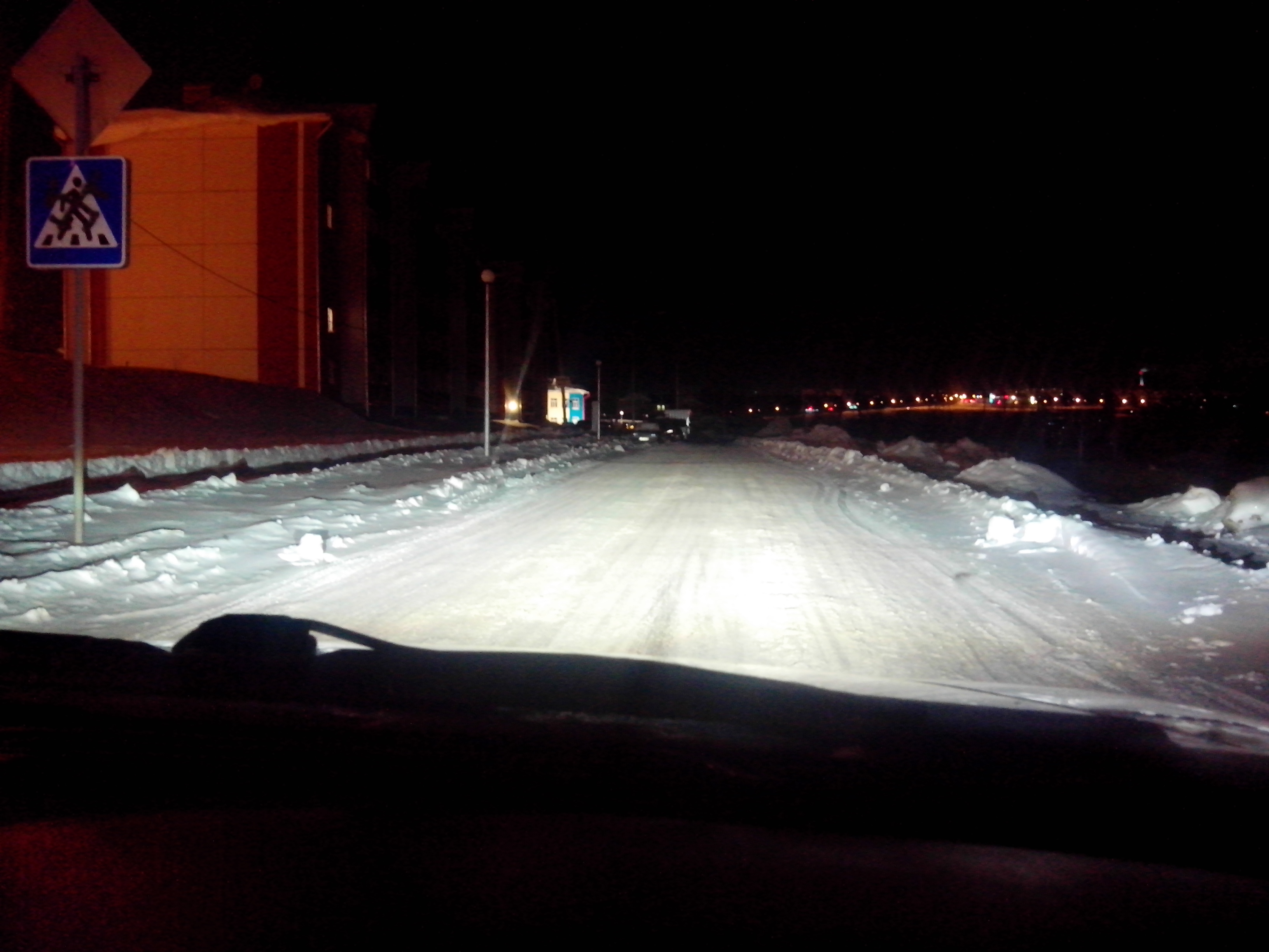

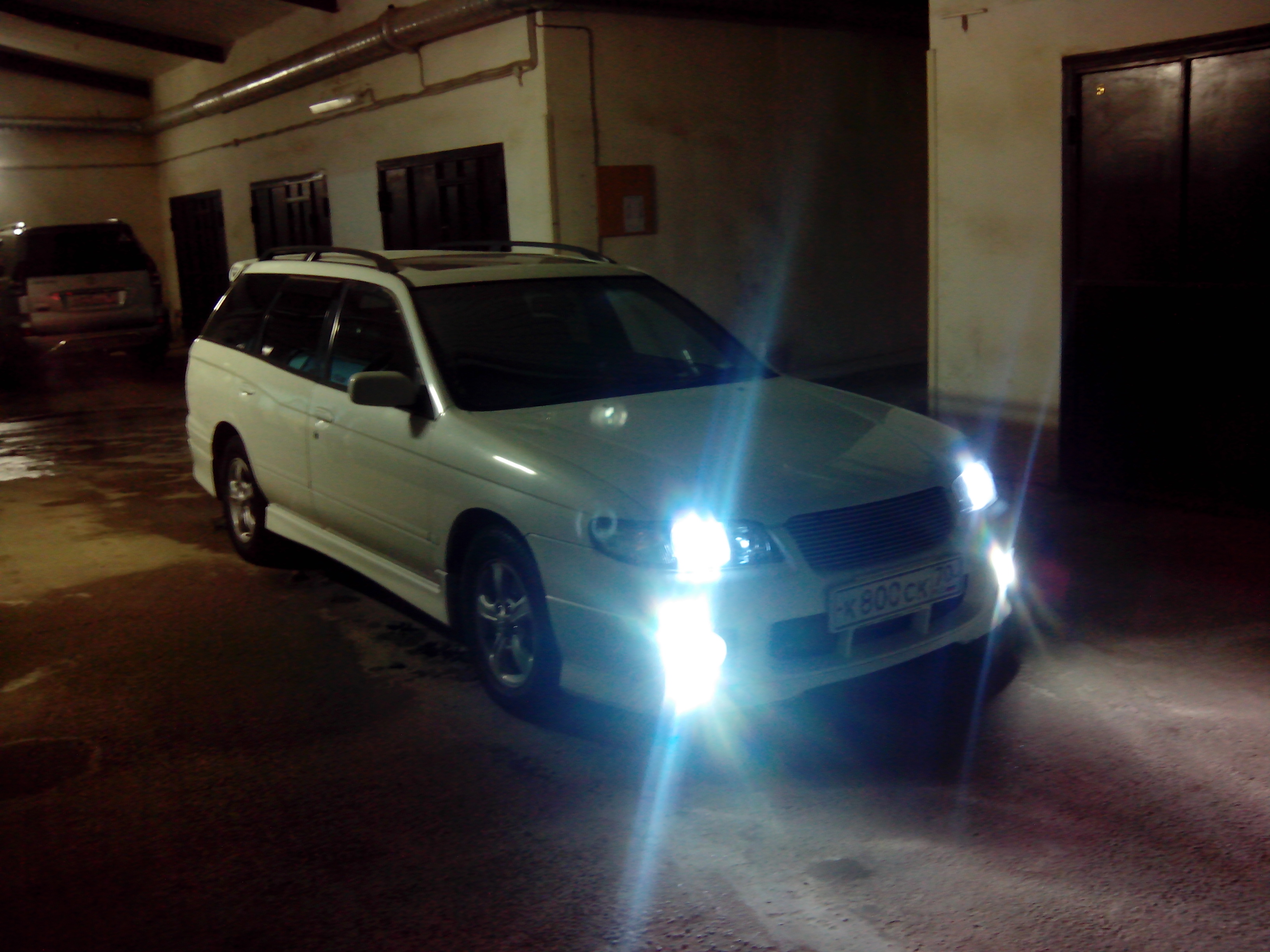

Поставил я себе линзы наконец то! 8-)
Заказал с китая комплект G5. Когда все приехало - моему охуению не было предела, галка была налево!!! :o Хотя чуть ранее заказывали комплект на Карону у этого же продавана...
IMG_20140106_223300.jpg [ 191.96 КБ | Просмотров: 9595 ]

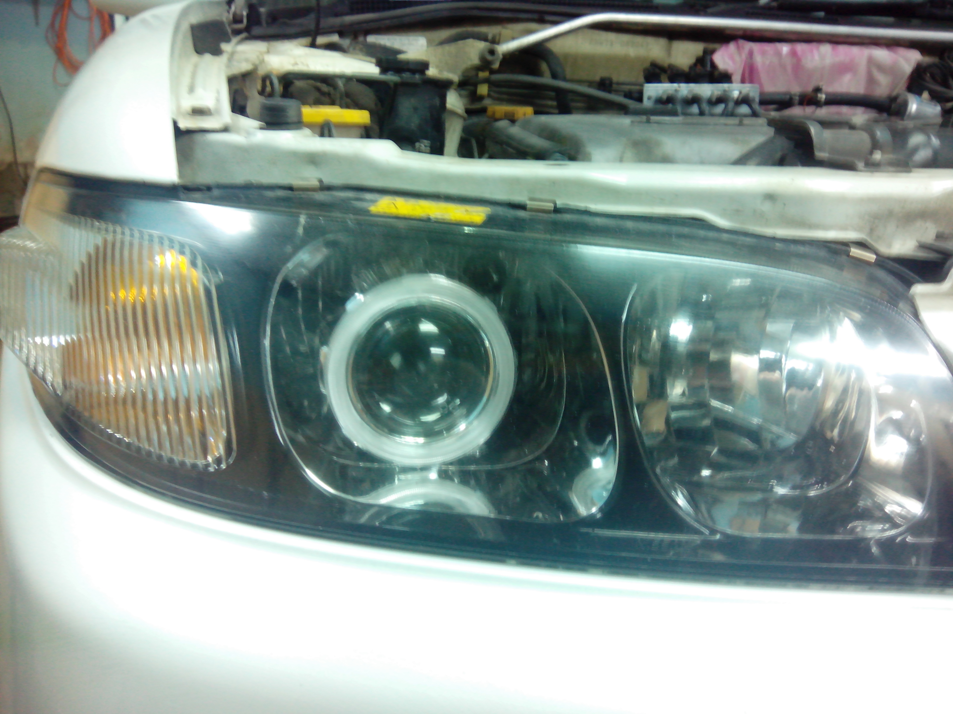

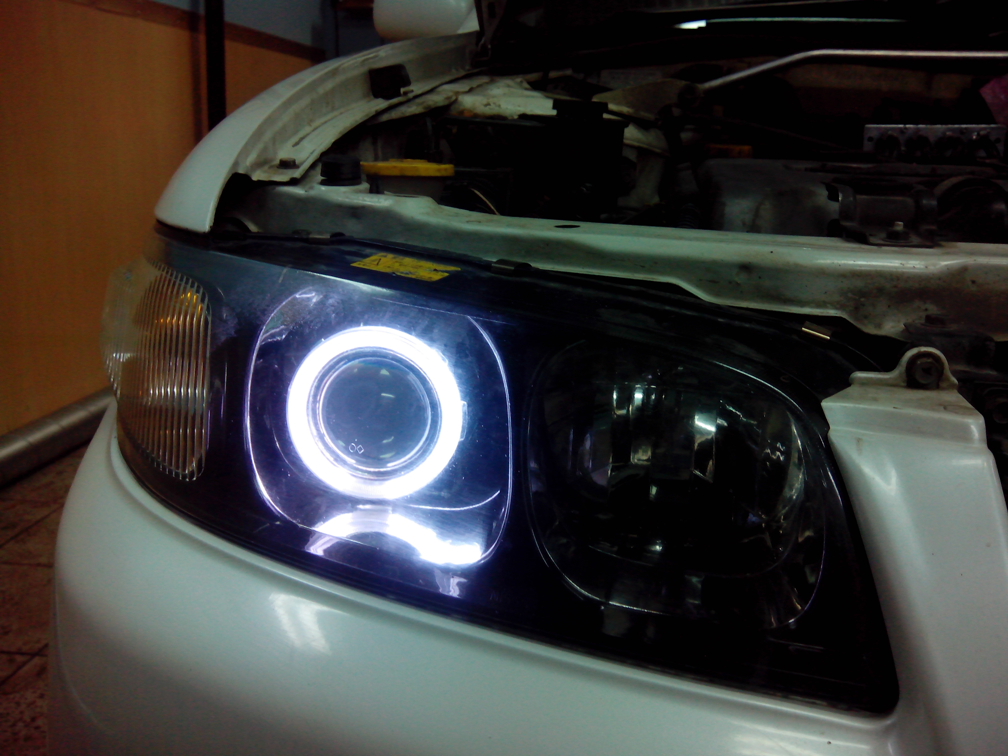

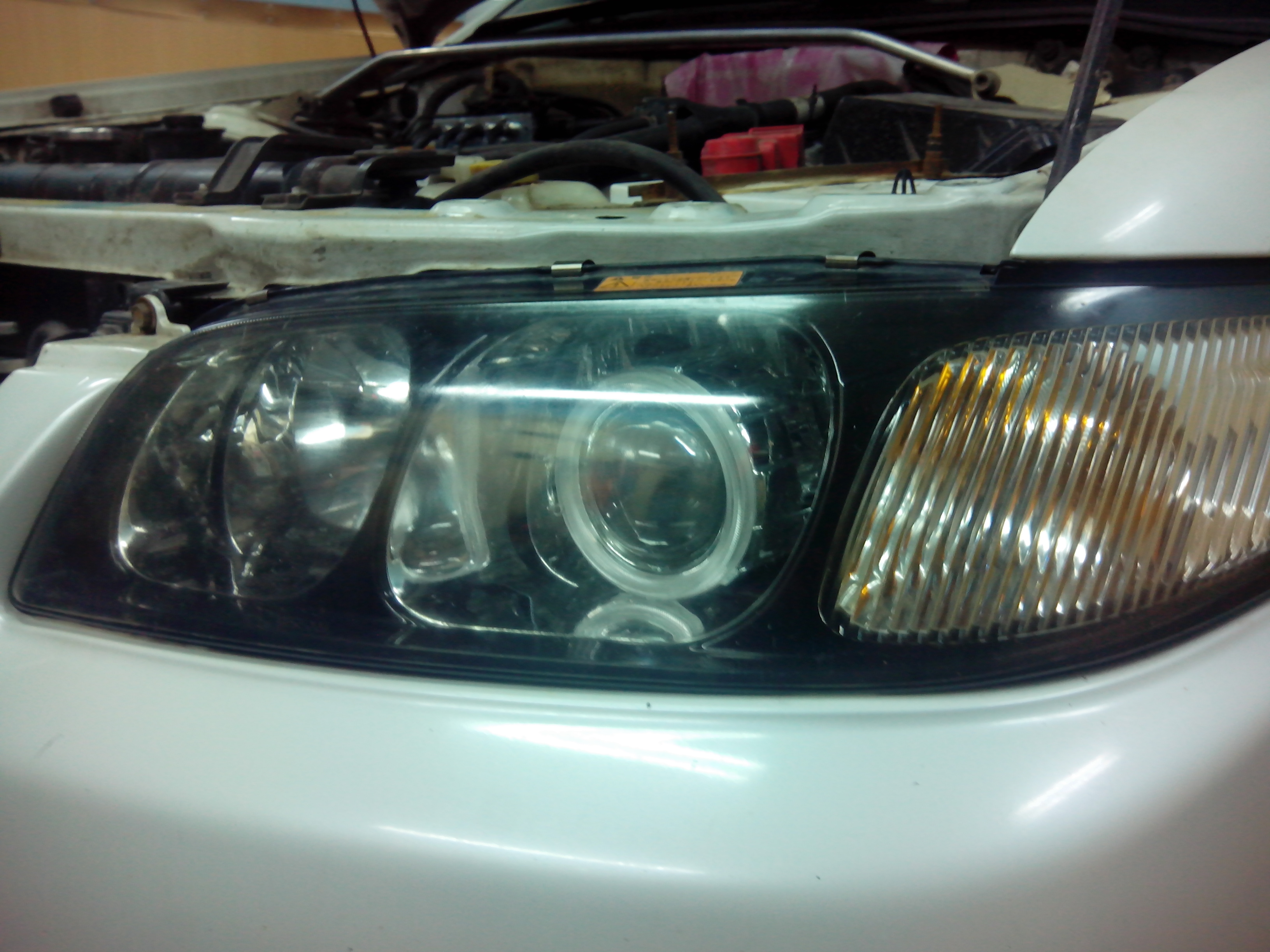

Писанина с китайцем ничем особо не закончилась - забил. Разобрал перегнул шторку наоборот и собрал обратно. Выпилил надпись "Хенон", блоки розжига оставил родные, разъемы под Д2Р откусил, перепаял на те что для кетайских лампочек. Все собралось и встало просто супер. Проехался щас ночью - чувство счастья за мои глаза не передать словами! Давольный как удафф!
IMG_20140115_011501.jpg [ 1.5 МБ | Просмотров: 9571 ]

Дальний есть в линзах (шторка опускается), светит так же офигенно как и ближний. По стоимости полный комплект 100 баксов, без блоков было бы дешевле, я родные оставил. По времени 6 часов на все ушло. Родной дальний свет тоже оставил (чтоб моргать можно было), но пока ковырял фары - обе лампочки стряхнулсь))

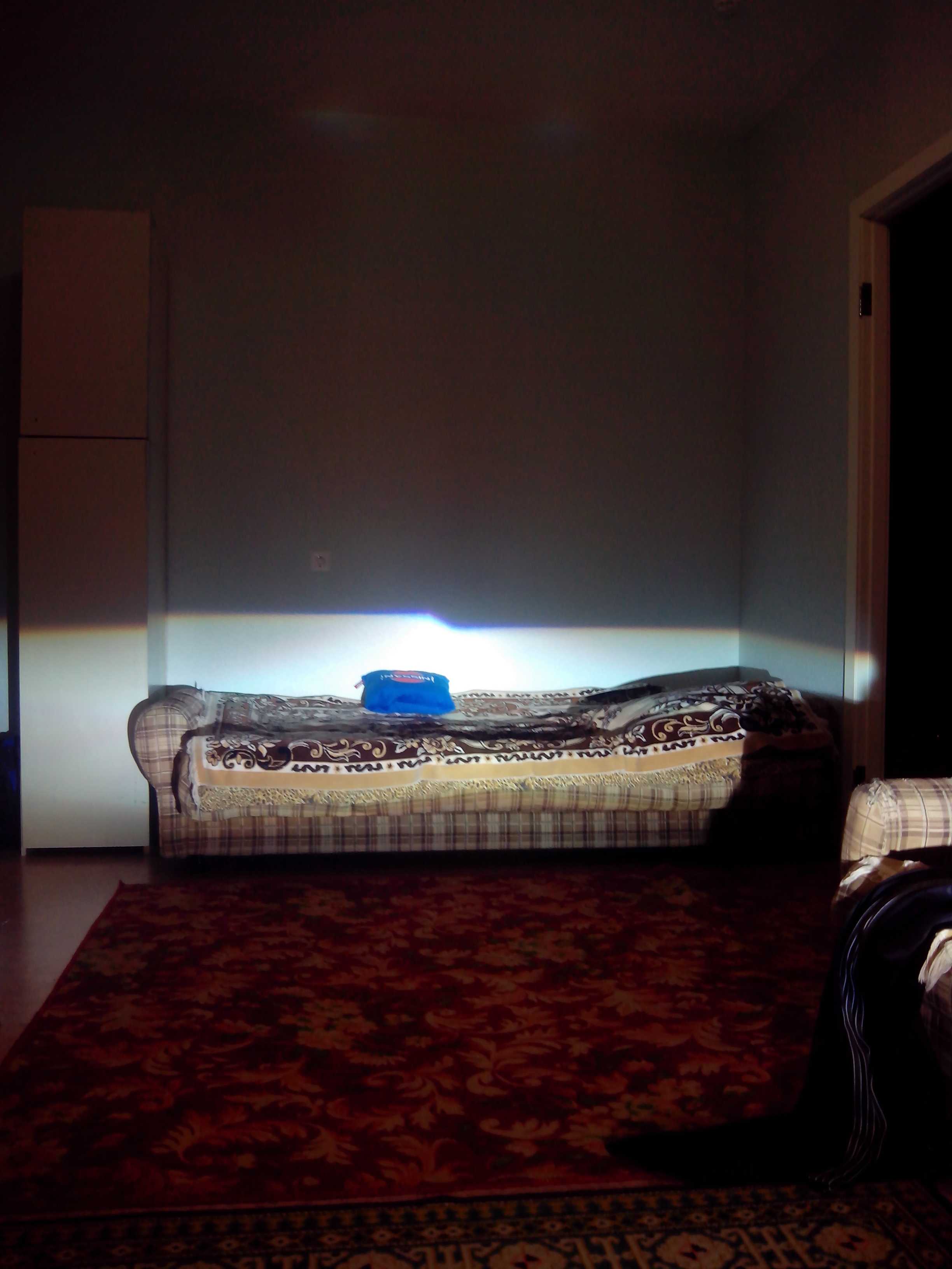

СообщениеДобавлено: 16.01.2014 19:34
Ближний с опущенными фарами
IMG_20140116_221743.jpg [ 852.55 КБ | Просмотров: 9504 ]
Ближний нормальный
IMG_20140116_221719.jpg [ 988.49 КБ | Просмотров: 9504 ]
Дальний
IMG_20140116_221729.jpg [ 1.02 МБ | Просмотров: 9504 ]

Всегда в таких случаях жалею что нет фоток "до переделок" чтобы наглядно можно было показать. До этого на ближнем никогда не ездил, только на туманках. А теперь туманки вообще не видно когда включены на фоне света линз.
