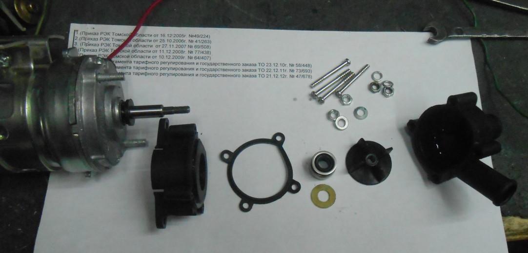

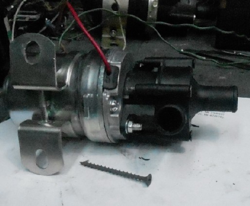

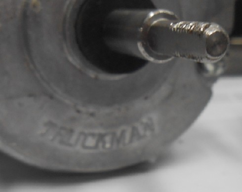

Расскажу про ремонт эл. помпы. Подогнали мне вторую помпу в ремонт. Потекла, почти сразу же, после установки. Хозяина машины, только и успел до гаража доехать, от мастеров.
Сразу скажу. Эта помпа, небо и земля, отличается от той, которая попала мне в ремонт ранее.
В ней, сделано все по человечески, фибра, дренажные отверстия, экран для защиты подшипника от попадания ОЖ.
Единственное, не понравилось в этой помпе то, что сам механизм крыльчатки, закреплен на двух болтах. Не мешало бы, чтобы было три болта, а лучше - четыре.Забегу вперед - на двух болтах, центровать корпус помпы, относительно вала двигателя - проблематично. Но проблема решаема.
В этой помпе, используется керамический элемент , для контакта с так называемой фиброй. Неисправность заключалась в том, что этот керамический элемент, пропускал ОЖ. Решается это - посадкой керам. элемента с герметиком.
Много писать не буду, на фото и так все ясно.
Единственное, при сборке, нужно не переусердствовать с затяжкой гайки на крыльчатке. Я добился на ХХ ток в 2.2А при 14в (без крыльчатки и фибры ток 1.2А). Если гайку на пол оборота перетянешь - ток шкалит за 3А. (сильное сжатие пружины у фибр. механизма).
завтра, еще на раз проверю помпу, на работоспособность(герметик схватится) . Какое она может держать давление и т.д.
Стяжные саморезы корпуса помпы, заменил на более удобные - строительные.
