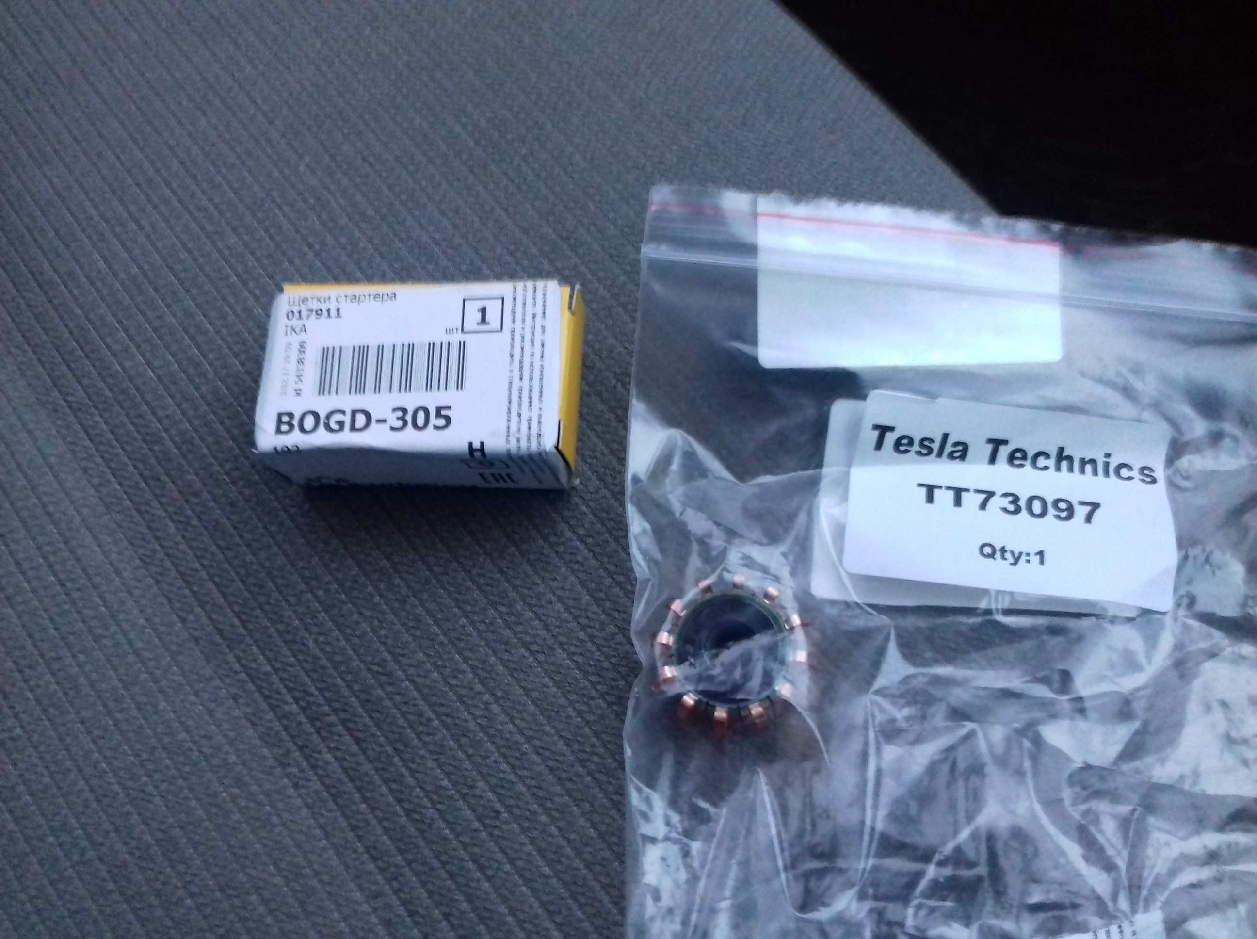

Сообщения: 123
Вот номера коллектора и щеток.
IMG-20170204-WA0135.jpeg [ 1.8 МБ | Просмотров: 19445 ]
