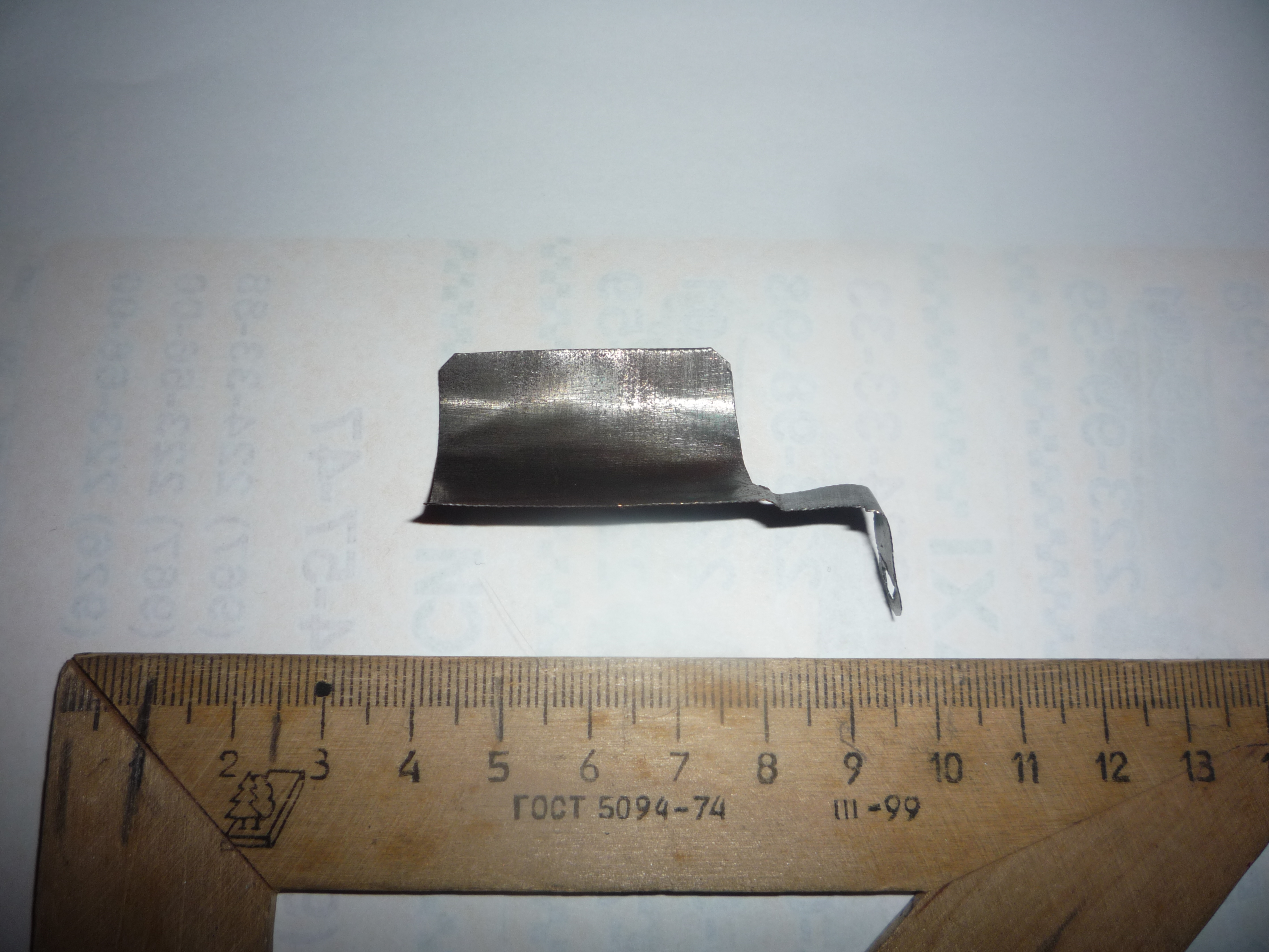

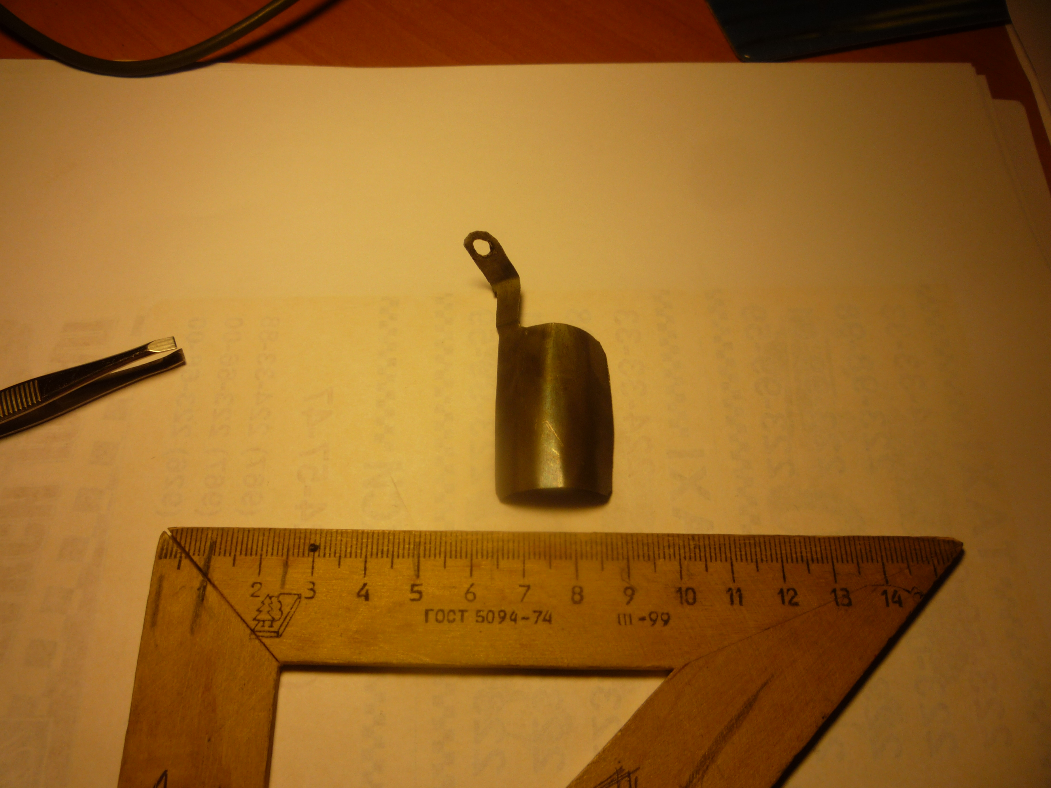

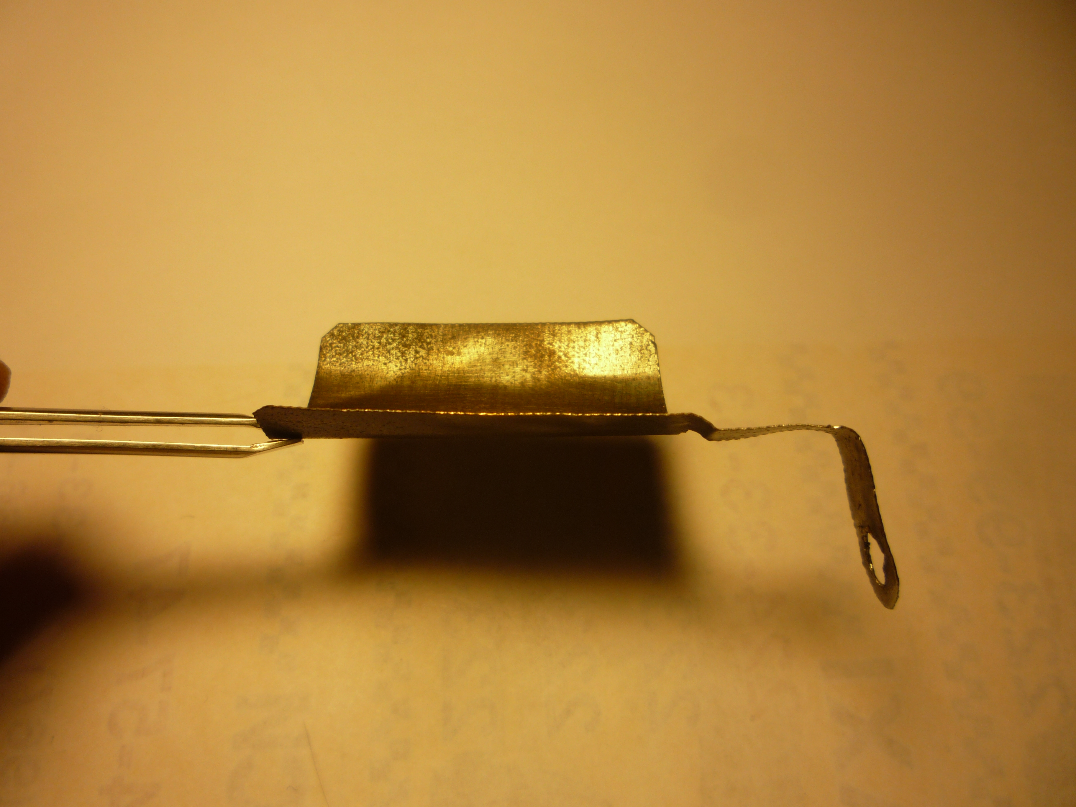

Сегодня лампа на дальнем перегорела ездил менять в гараж за одно снял шторку со старой фары галогенной и зафотал. Один раз сделал и лампы хоть каждый день менять можно. Американский свет получается на ТО может прокатить может нет, 100% вариант только линзы.

1если фары авенировские (такие как у тебя) двухсекционные там стоят лампы Н1 вырезай шторки и ставь их на лампу получаеш американский свет (ровная линия) гаишники могут доимется а могут и так пропустить http://nissan-avenir.narod.ru/p14aa1.html
2если экспертовские фары лампа Н4 ее можно повернуть вокруг своей оси получится что то отдаленно похожее на евро свет (галка вправо)
3 в магазине продают накладки на фары у нас стоят 150 руб но ездить с ними в темное время суток как то неочень http://www.uniaks.ru/index.php?loc=main&id=38
