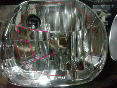

Если не поздно, подскажи диаметр окружности, который нанес на твою картинку, хотя бы приблизительно.
Отражатель1.jpg [ 389.97 КБ | Просмотров: 8745 ]

на ксеноновом отражателе приблизительно 95 мм, а тебе зачем? 90 мм модуль входит безпроблем

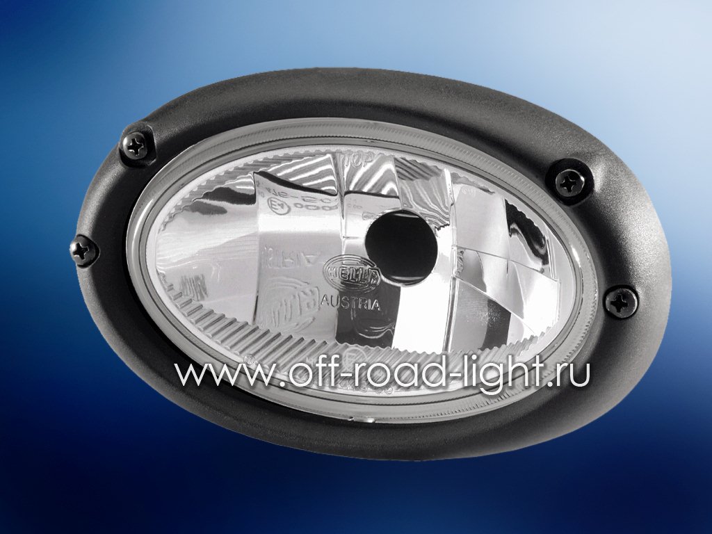

А вот эта штука должна прекрасно уместится в нашем отражателе (Цена при наличии на складе - 1 690.00 Руб.)
Комментарий к файлу: Oval 100 FF, Фара ближнего света (FF, Н7)

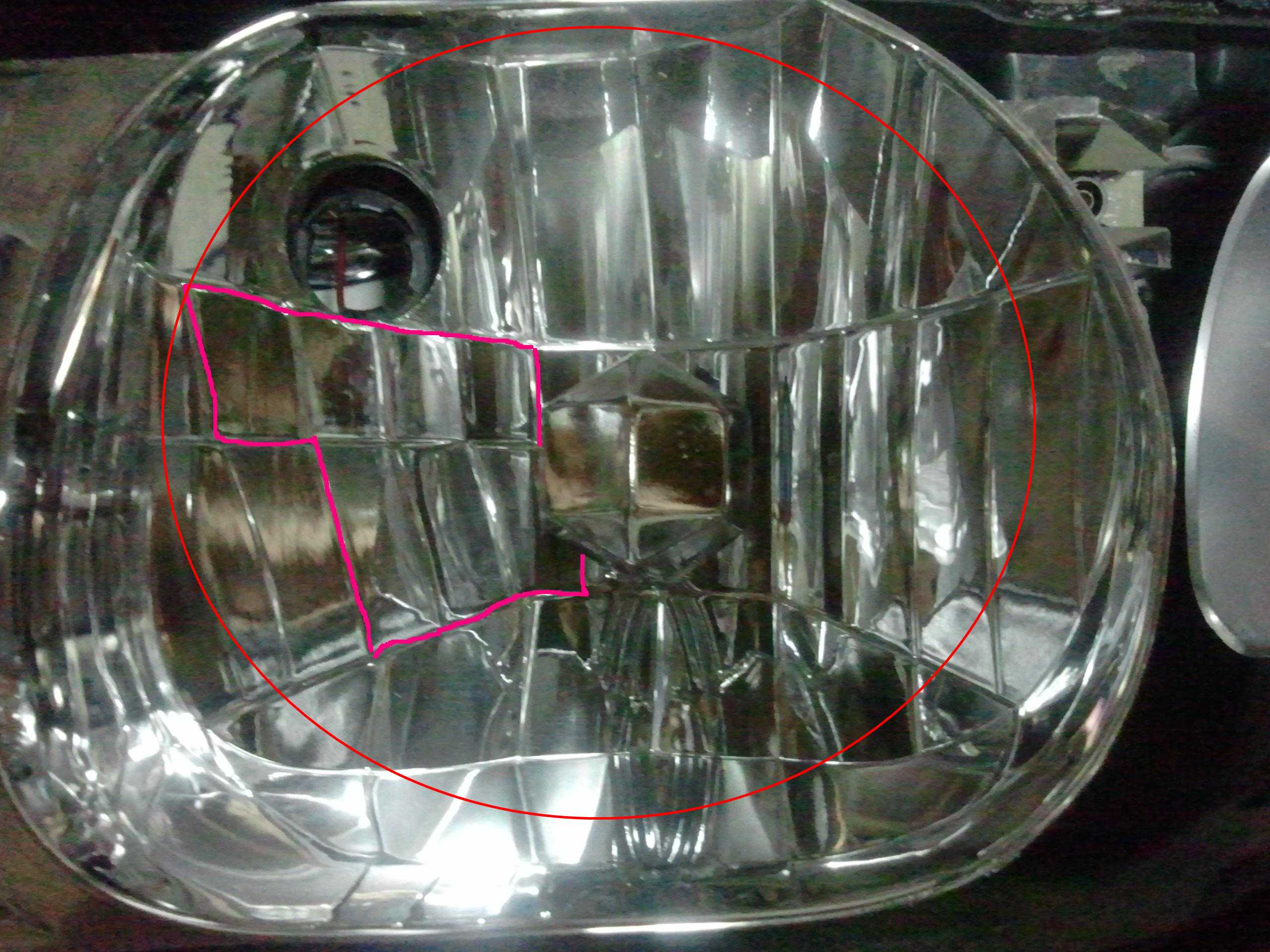

Разобрал авенировскую фару, тщательно испытал какие сектора что освещают.
За левую галку отвечает полностью вся выделенная трапеция. Кроме галки практически никуда она больше не светит, только совсем чуть чуть ниже горизонтальной линии. В том смысле, что резкая граница между светом и тенью только сверху галки. Нижняя граница более размыта и плавно переходит в тень.
Без этой трапеции получается чистый американский свет, ровный, без галок, с равномерной заливкой и чуть меньшим световым потоком слева от центра пятна. Это таки незначительная потеря от левой галки.
Вполне можно сошлифовать зеркальный слой с этой трапеции для устранения левой галки.
Еще раз осмотрел отражатель...
Потерю освещенности нижней левой четверти тут дает здоровенная дыра под лампу габаритного освещения. Это левая фара.
На правой фаре габарит с другой стороны, так что будет компенсация освещенности. В любом случае ровный американский свет это меньшее зло, чем яркая японская левая галка на встречку.
