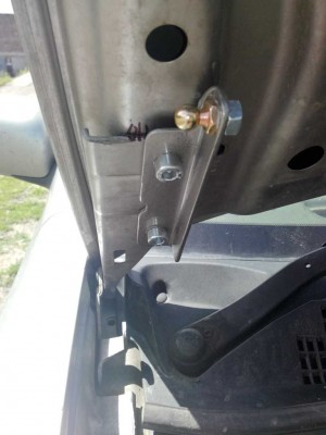

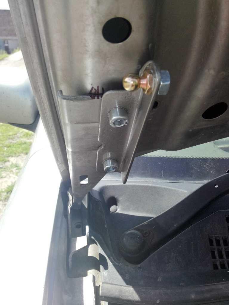

Свершилось.

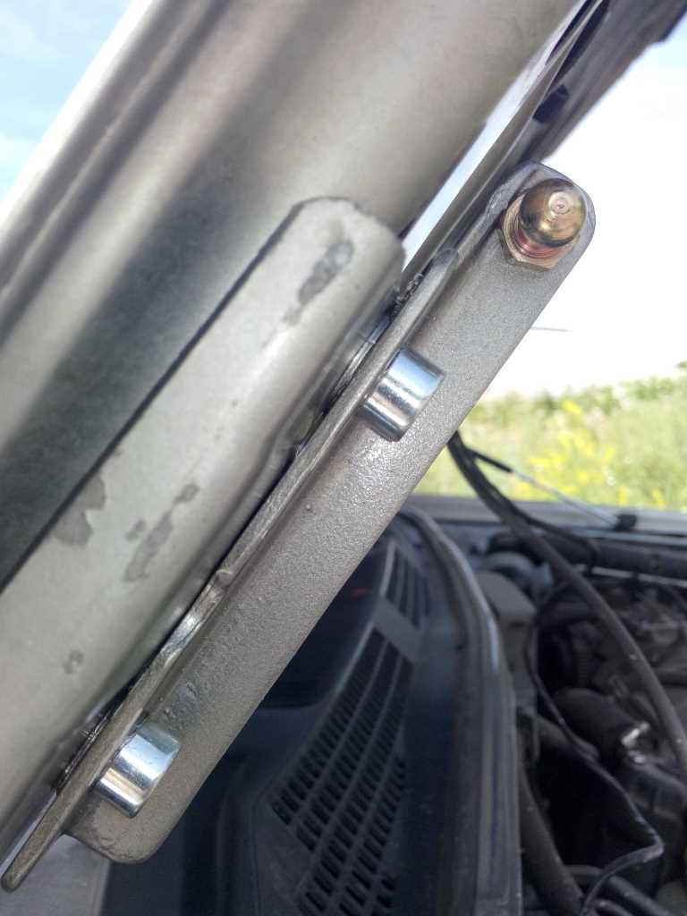

Кронштейн капота.
IMG_20170704_114247.jpg [ 45.04 КБ | Просмотров: 10416 ]
Другой ракурс, шайбы подложить обязательно, варварским способом выбил из них родные болты, отверстие рассверлил до 8 мм. Купить не жалко, не продают такие тонкие, а родные в самый раз. Соответственно болты поставил новые, М8, чуть длиннее родных, буквально на 2-3 мм.

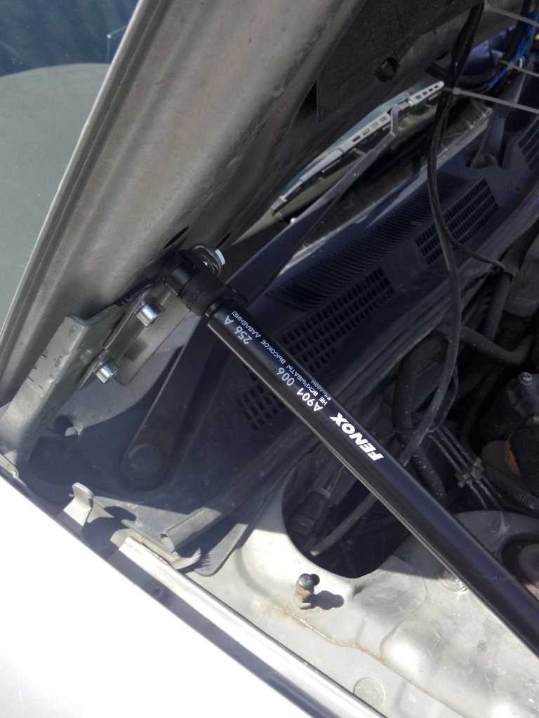

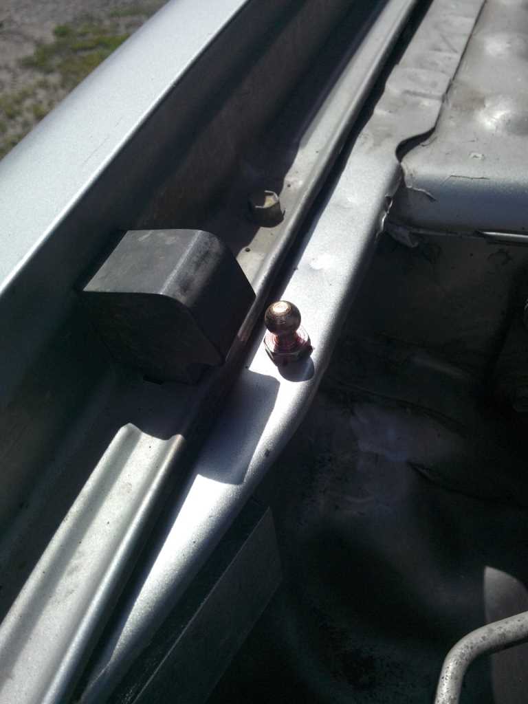

Нижняя опора.
IMG_20170704_114231.jpg [ 43.24 КБ | Просмотров: 10416 ]

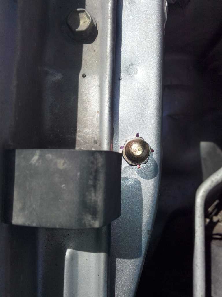

Расположение нижней опоры относительно резинки, в которую капот упирается.
Хотел резьбовую заклепку тут установить, но передумал, там совсем мало "мяса", отверстие 11 мм под заклепку слишком ослабит это ребрышко. Оставил отверстие 8 мм, пальчик-шарик прикрутил банально гайкой, но не простой, а с широкой шляпой.
IMG_20170704_114239.jpg [ 48.74 КБ | Просмотров: 10416 ]
Ну и общий вид, чтобы номер газового упора напомнить, под который все это делалось.
IMG_20170704_114455.jpg [ 52.25 КБ | Просмотров: 10416 ]
Кронштейны сделал давно, валялись все это время, размеры уже забыл, но с фото можно снять, там ничего особо критичного нет. Выпилил его из куска профильной трубы с толщиной стенки 3 мм. Тоньше показалось слишком сопливо будет. Так оно и есть.
Капот довольно хлипкий сам по себе, вихляется весь, и это правильно, в случае столкновения капот должен сминаться, а не отрубать головы водителю и пассажирам. Так что в сильный ветер лучше не поднимать капот, может загнуть запросто.
Открывается капот очень бодро и почти полностью. Намеренно не стал делать открытие до упора, опять же из-за хлипкости всей системы.
Если упор вдруг мешает проведению работ, он в секунды снимается с помощью тонкой отвертки, приподнимаются скобы, шарнир снимается с шарика. Обратно просто защелкивается. Один упор надежно держит капот открытым, но чувствительность к ветру еще сильнее.

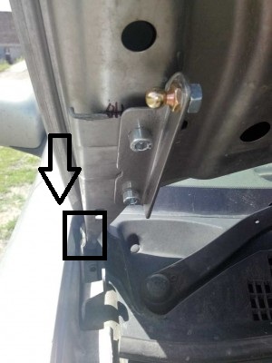

Про кронштейн капота такой вопрос - заметил на D на светофорах вибрацию, оказалось, что заклепочное соединение (на фото выделил квадрат) имеет люфт. Пока подложил резинку, когда захлопываю, она поджимает, но вообще думаю как можно сей люфт устранить в соединении без замены кронштейна в сборе. Можно конечно и резинку использовать.. не проблема в принуипе, но одна голова хорошо, а форум лучше)
IMG_20170704_114247.jpg [ 33.96 КБ | Просмотров: 10401 ]
 Заголовок сообщения: Re: Газовые упоры капота.
СообщениеДобавлено: 06.07.2017 03:45
Ни разу не обращал внимания на этот шарнир.
Может оно разбиралось?
Если сильно допекает, можно попытаться перебрать, продумав конструкцию, например применить для поджатия тарельчатые пружины, а заклепку заменить, хоть на заклепку же, хоть на винт подходящий, если там место позволяет.

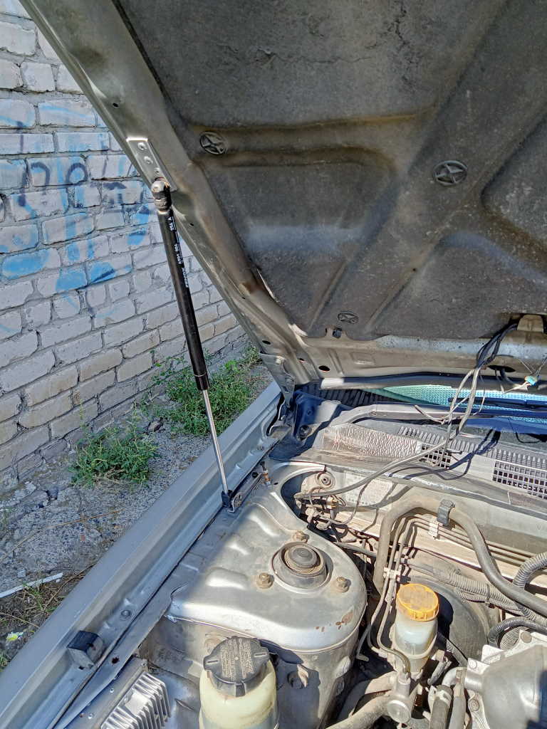

Затеял переделку газовых упоров капота.
Показанная выше компоновка оказалась неудачной. Она хорошо работает, но капот для нее слишком хлипкий, все время пытается выгнуться. Да и ветер колбасит открытый капот так, что может загнуть.
Суть переделки - меняю местами точки крепления газовых упоров.
Ближняя к шарниру капота точка крепления газового упора была на капоте, будет на кузове и наоборот.
Даже детали все использую вновь, с необходимыми доработками.
Изначально так и хотел делать, но лениво было укреплять капот под шарнир упора, нашел для себя оправдания, типа мешать будет. Оказалось это была моя ошибка, нужно было лень побороть. Поборол теперь.
Один упор уже стоит по новому, и что интересно... По старой схеме одного упора силой 400N было недостаточно для подъема капота, по новой схеме уже вполне достаточно. И на ветру более устойчивый. По сути это как родная палка.
Все равно буду и второй ставить, для симметрии.
Опасаюсь, что двух таких будет многовато по усилию, трудно будет закрывать. Если так, куплю пару точно таких же упоров с силой 250N. Это будет в самый раз по любому.

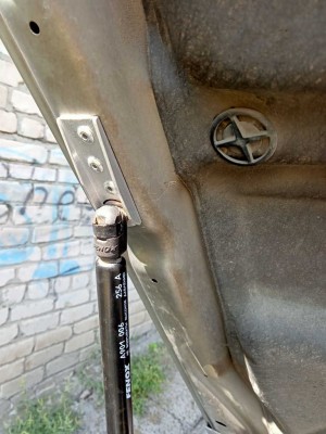

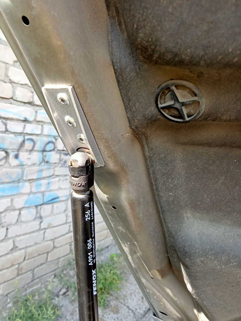

В итоге вот что получилось:
IMG20210902131950 — копия.jpg [ 108.78 КБ | Просмотров: 7125 ]
а это то самое усиление капота, иначе шар выворачивает.

Теперь капот стоит вверху как монолит, ветра больше бояться не придется. Закрывается чуть туговато в первый момент, но не критично. В мороз будет нормально, хотя в мороз туда лазить врагу не пожелаю.
И таки да, работе под капотом сбоку мешает. Благо можно сверху отстегнуть за секунды, уложить вперед и так работать. Капот надежно удерживается одним упором, хотя к ветру чувствительность уже опять появляется.
