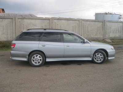

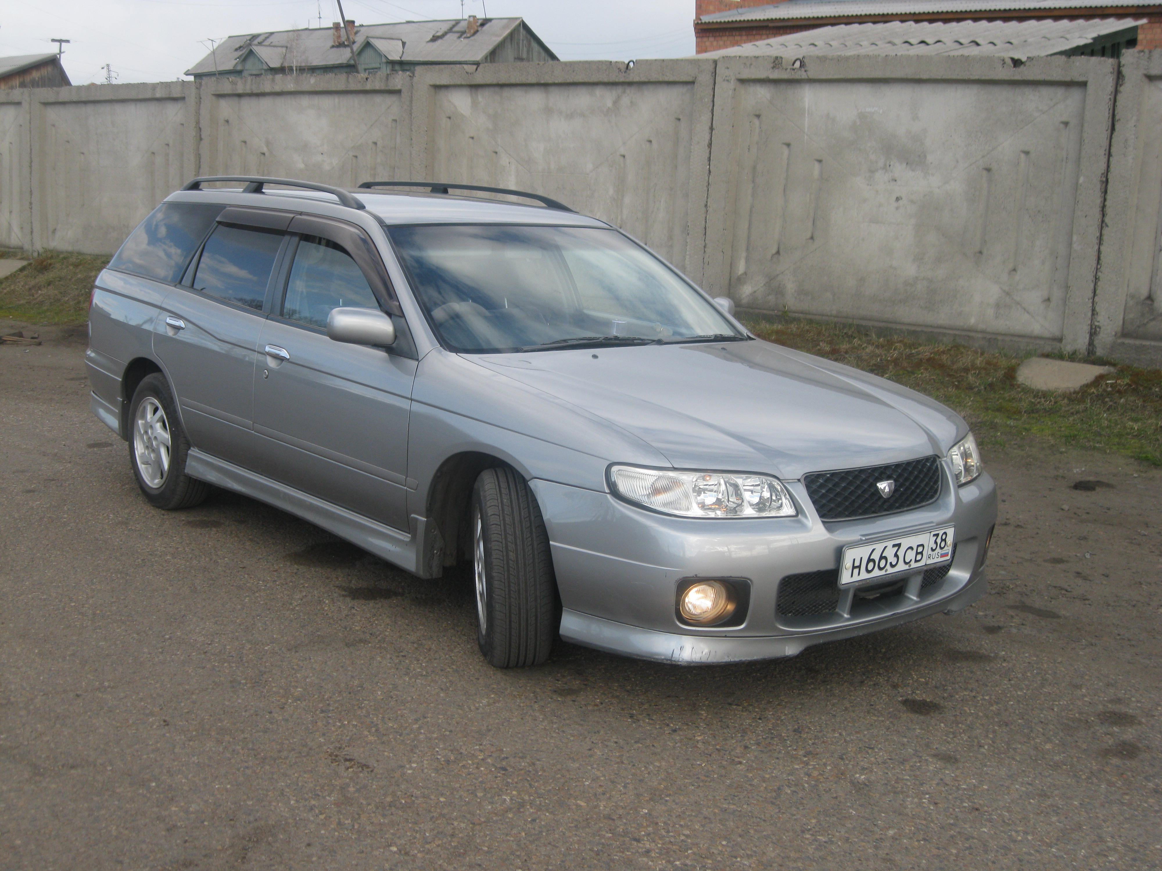

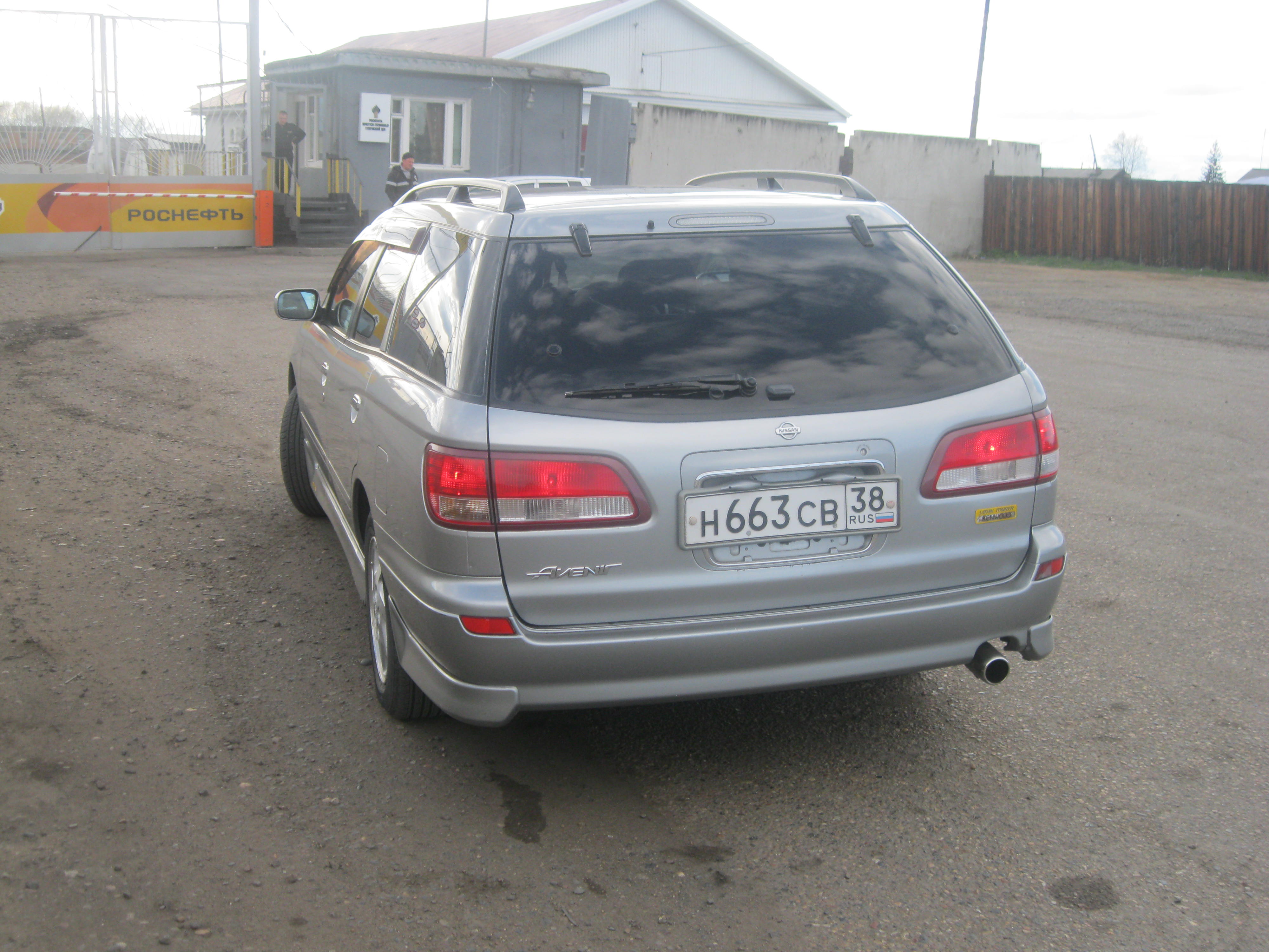

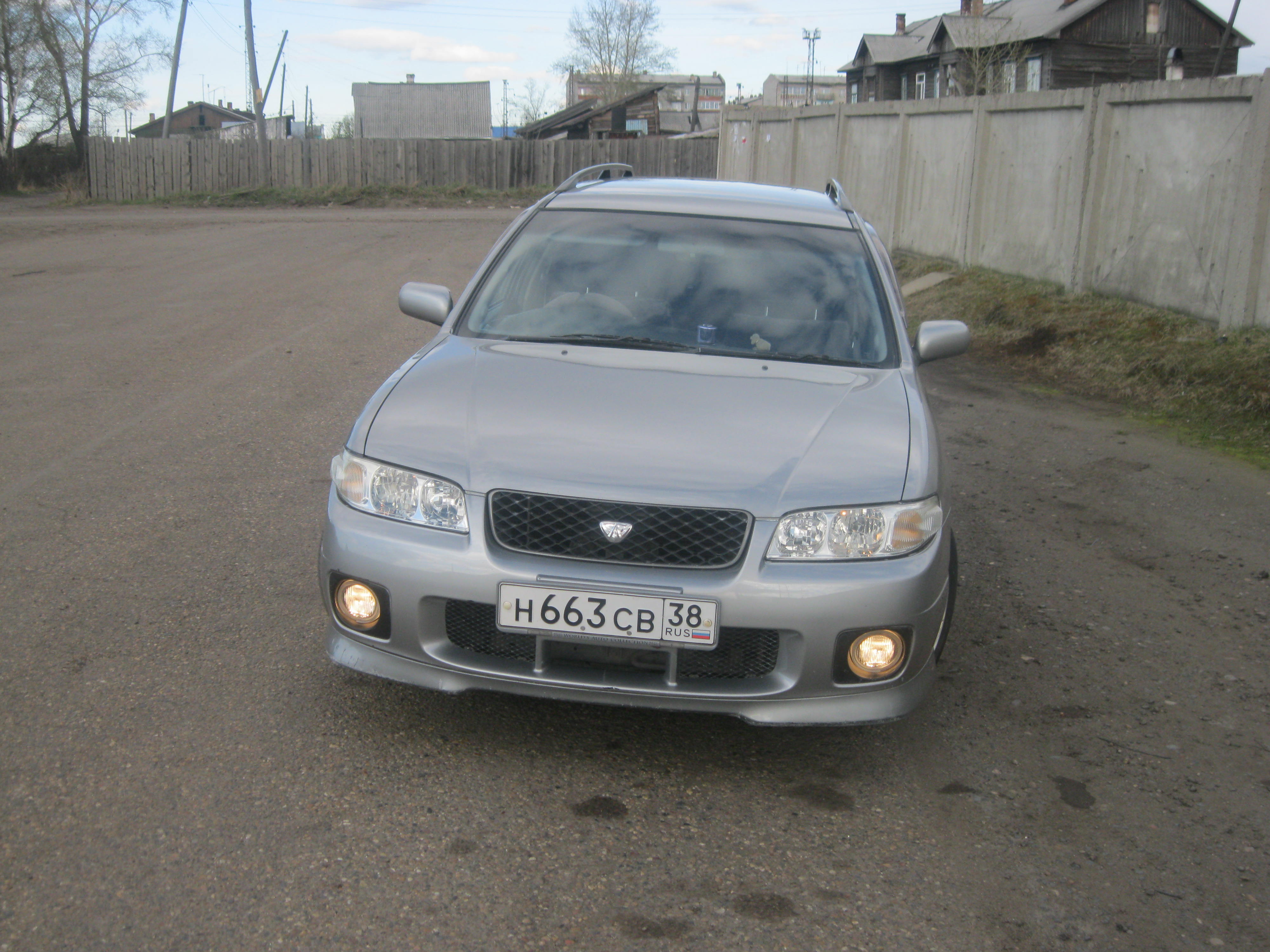

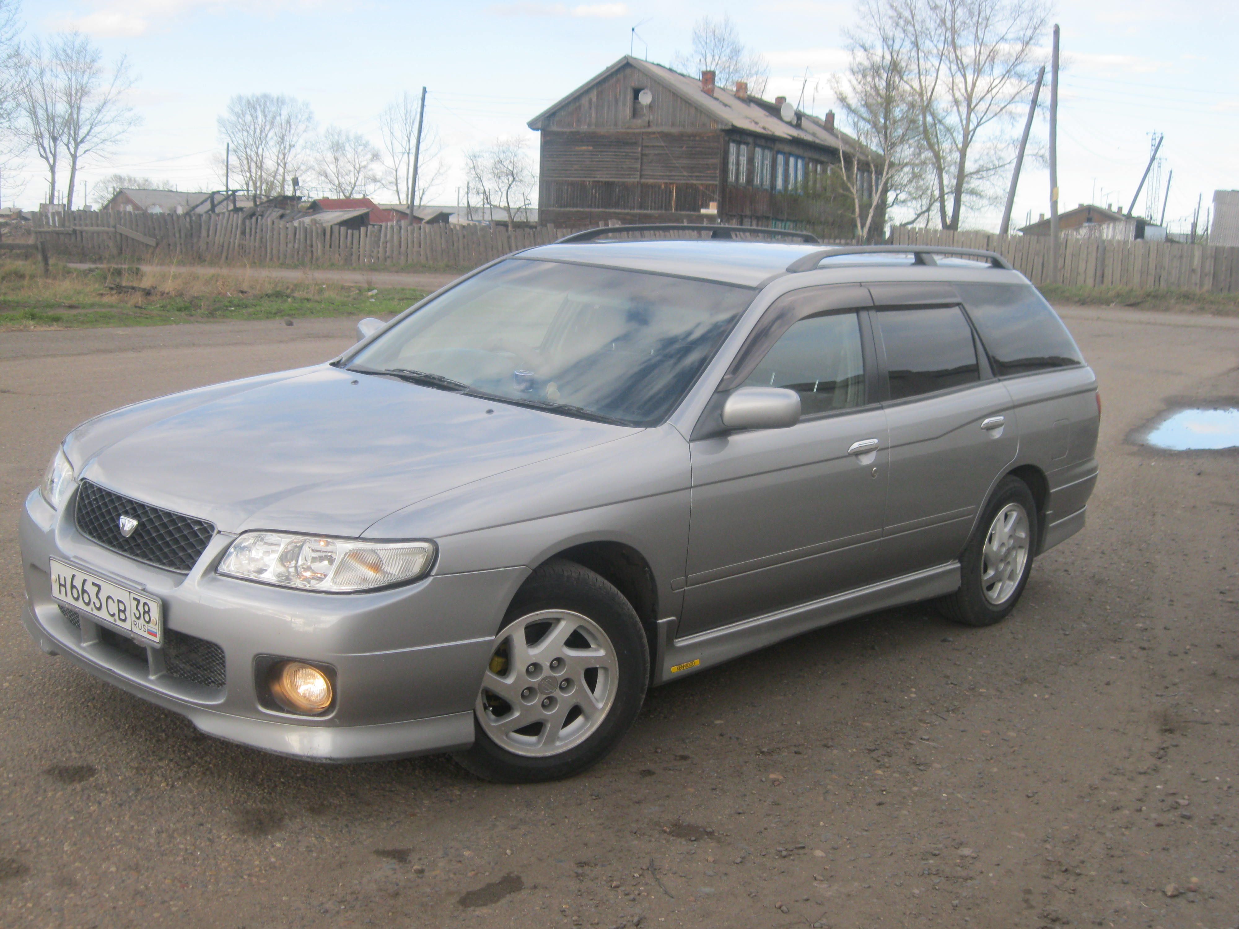

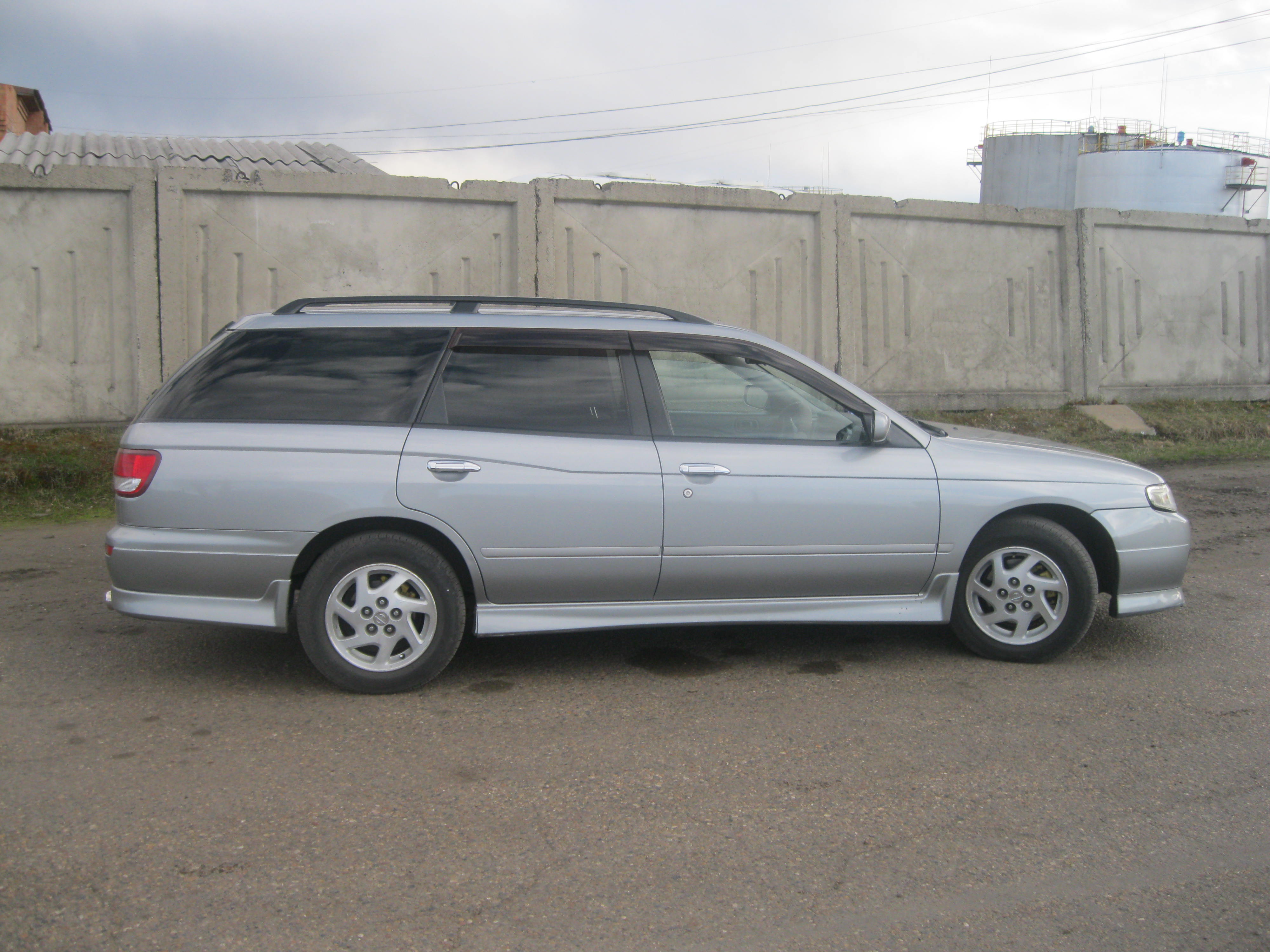

ну вот убил весь день,эксперементировал на переднем бампере так-как нужно было красить.а теперь думаю еще поезжу,остались только глубокие царапины,на весь кузов ушло по 100 гр зм 1 и 3 ,2 круга так-же 1и3 3 листочка шкурки 2000 .ну и терпение
