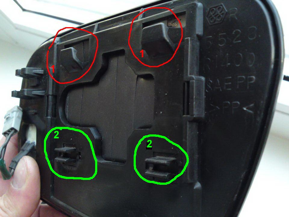

При разборе зеркала нет никаких сложностей у Вени.

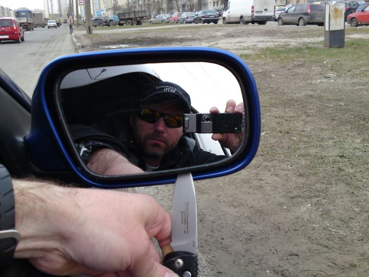

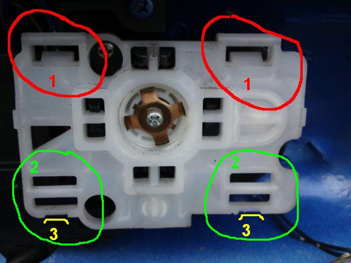

Снимаешь обшивку двери, Пластиковый треугольник , что крепёжные винты зеркала прикрывает , надо аккуратно тянуть , там клипса.
Стекляшку снимать лучше с помощью отвёртки. Можно конечно и так тянуть за низ, но как то неприятно выгибается зеркало при этом.
На фото ЖЁЛТЫМ под цифрой 3 видны пазы, в них вставляешь отвёртку и проворачиваешь пол оборота и зацепление выскакивает.
Красным и зелёным места крепления стекляшки.

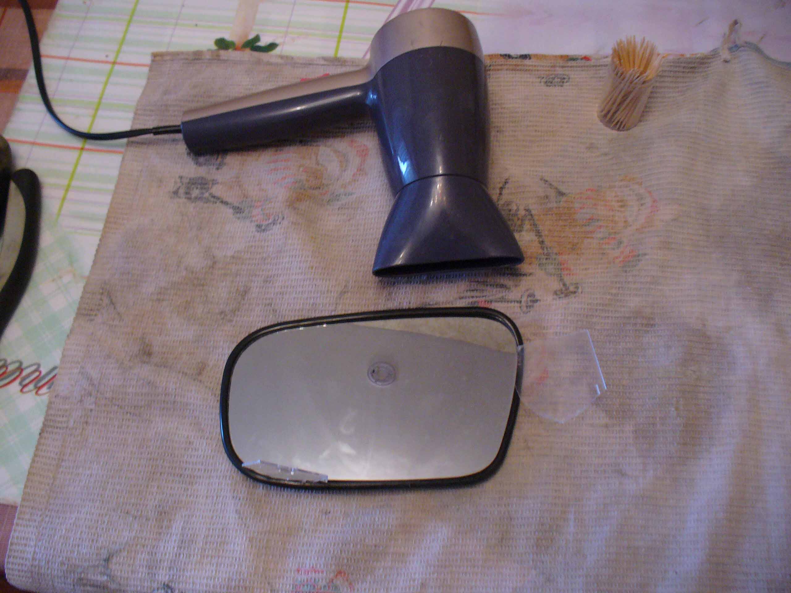

Вытащить зеркало из своего корпуса(рамки) тоже не сложно, я клал его в горячую воду чтобы пластмасса была более податливая и протихоньку руками отгибал края и вытаскивал зеркало .
Пользовался зубачистками подпихивал их в щели между зеркалом и корпусом. как при шиномантоже или вскрытии двери фомкой :lol:
Комментарий к файлу: ПИХАТЬ ОТВЁРТКУ СЮДА.

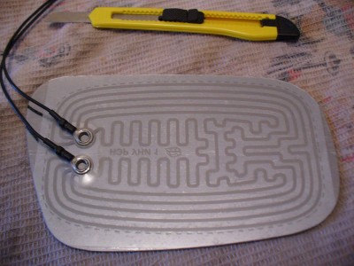

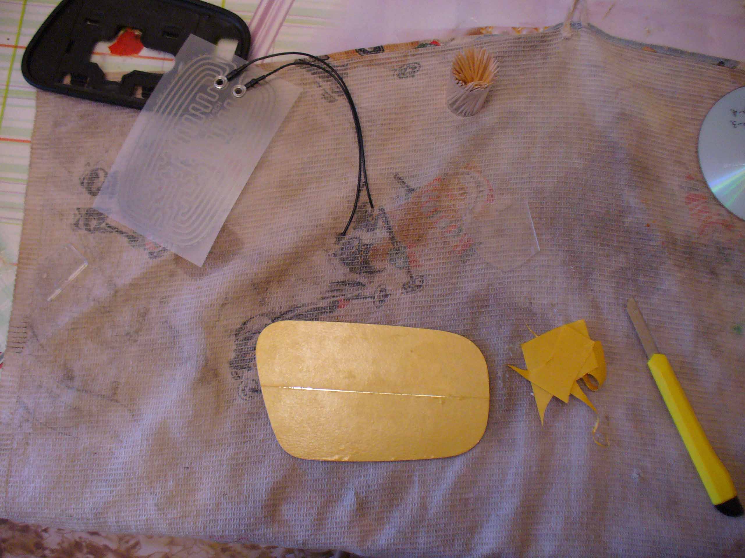

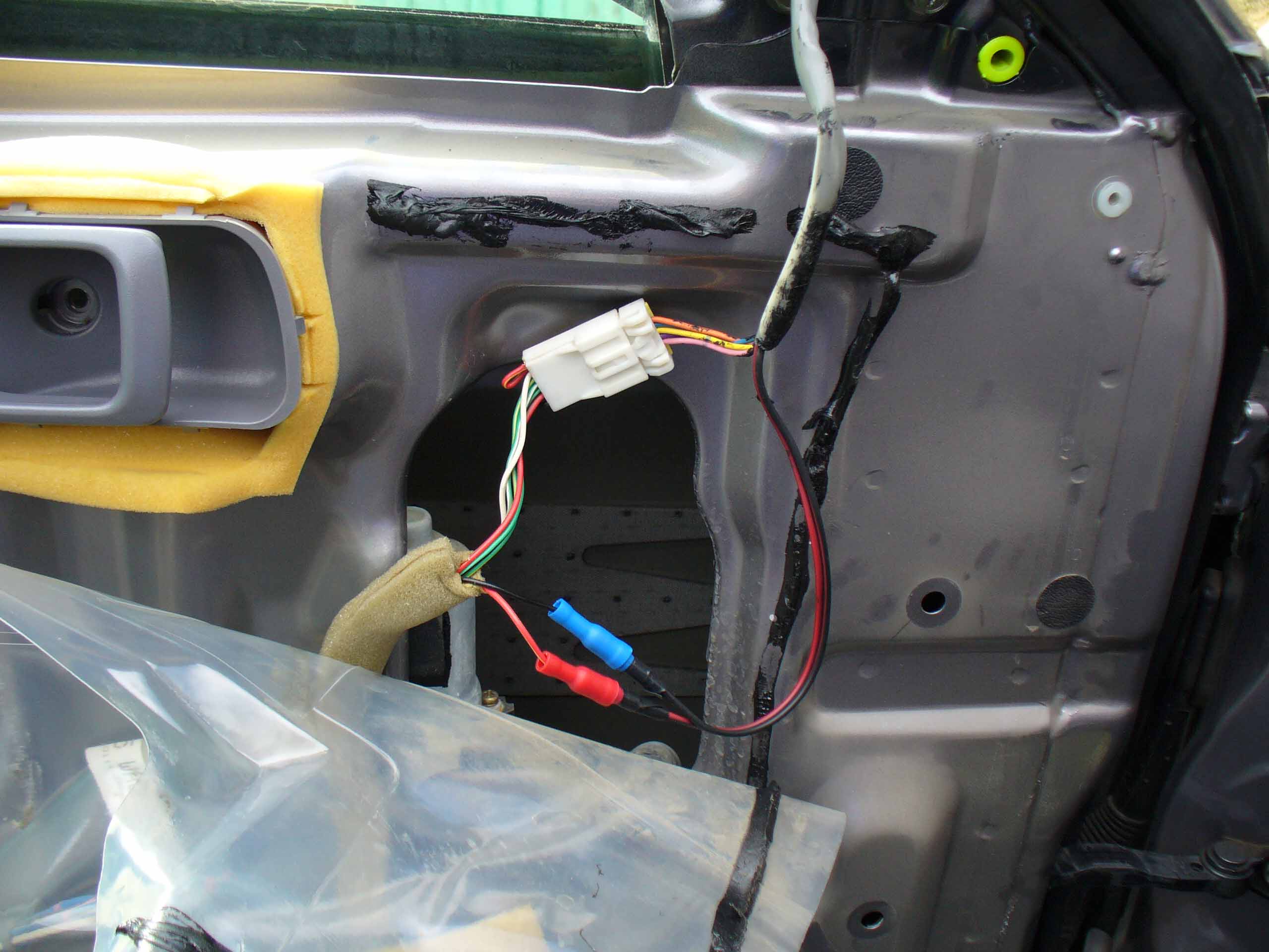

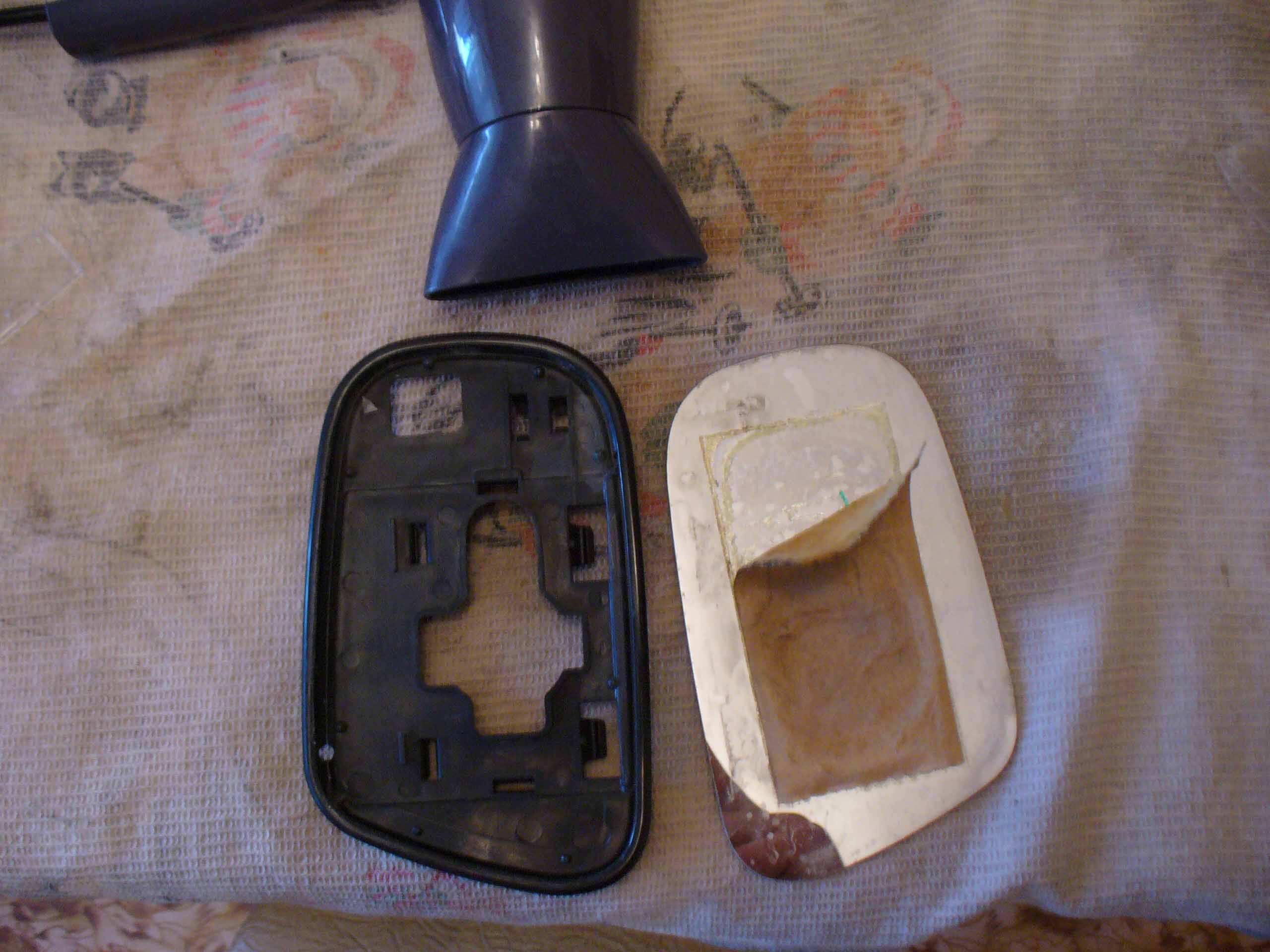

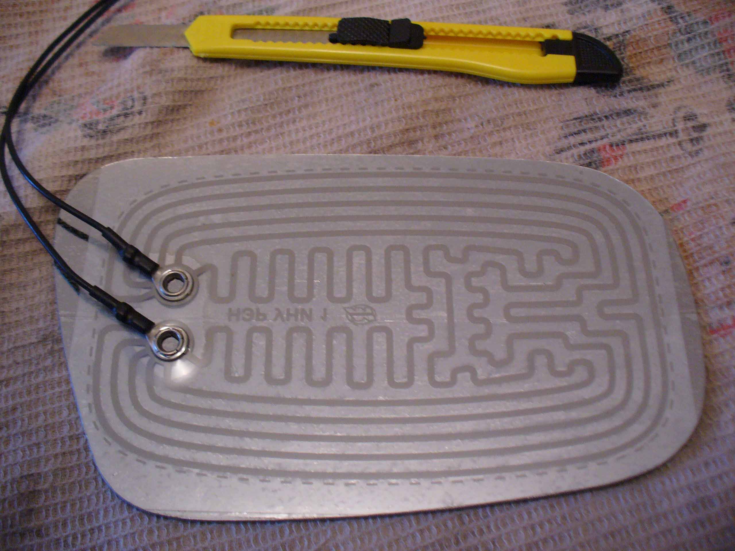

Закончил сегодня установку подогревалок. С первым зеркалом воевал всю субботу. А сегодня со вторым за 2-а часа управился. Мне было удобнее при разборе греть феном. Два дополнения: выкалупывать саму стекляшку только деревянными или пластиковыми колупалками (зубочистки мне мало помогли-ломаются, старый компакт диск и обломки его коробки за 2е минуты управился), на обратной стороне стекляшки наклеена бумажка ни в коем случае не шкрябать металлом(нож,лезвие и тд.), мне помог тех.спирт. Сами элементы клеил на прозрачный широкий двухсторонний скотч. Провода в штатный разъём не смог подключить, купил отдельно маму+папу.

т.е. я так понял подогревалки ставишь к фишке цепляешь два провода и все!!!!!! ни чего делать больне не нужно :? :?: :?: :?:
 Заголовок сообщения: Re: как определить зеркала???
СообщениеДобавлено: 17.04.2011 17:59
Сообщения: 148
И всё. :) :) :)
