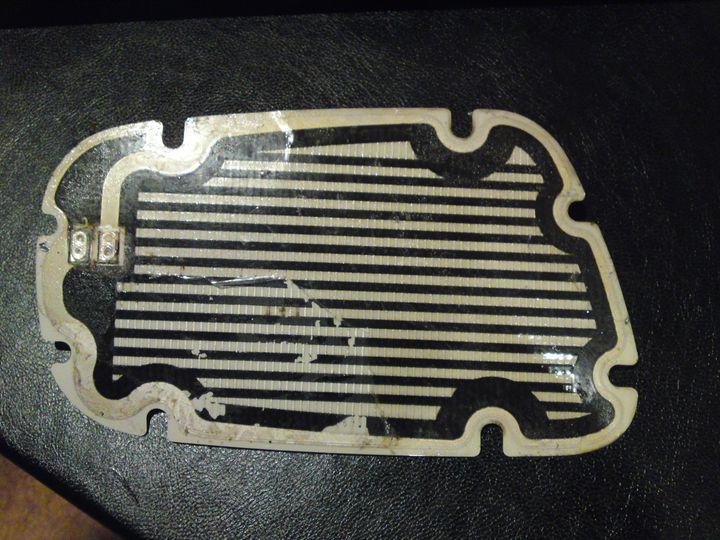

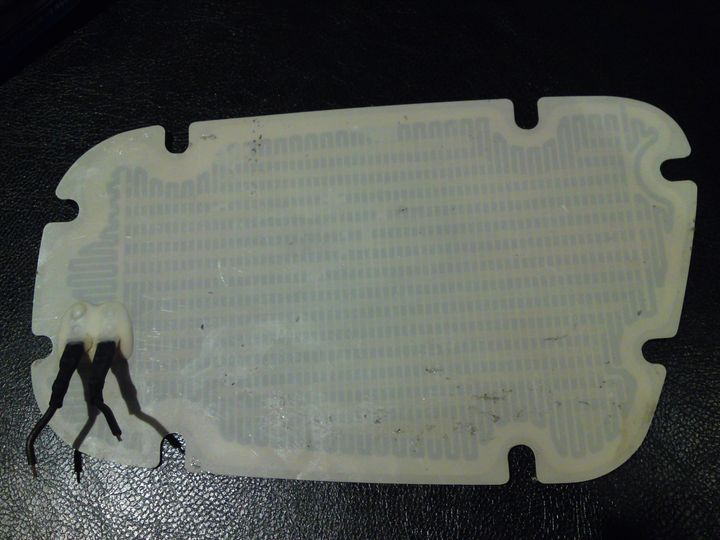

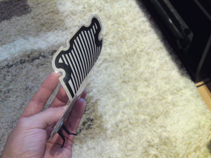

СообщениеДобавлено: 27.01.2011 22:23
Было три зеркала(в сборе) и все с 5 проводами, т.е. без подогрева.
Пришлось брать такое.
На фото элемент от родного зеркала,(соскрёб с него все разбитые кусочки) но оно не греет в центре, только по краям.
Покупные элементы точно такие же(ну почти такие же, они универсальные ) поовальнее не много, без явной формы нашего зеркала.
У нового, выну стекло из пластиковой обоймы куда оно вставлено и приклею новую обогревалку.
Главное что бы не треснуло как ТАЗовское.
