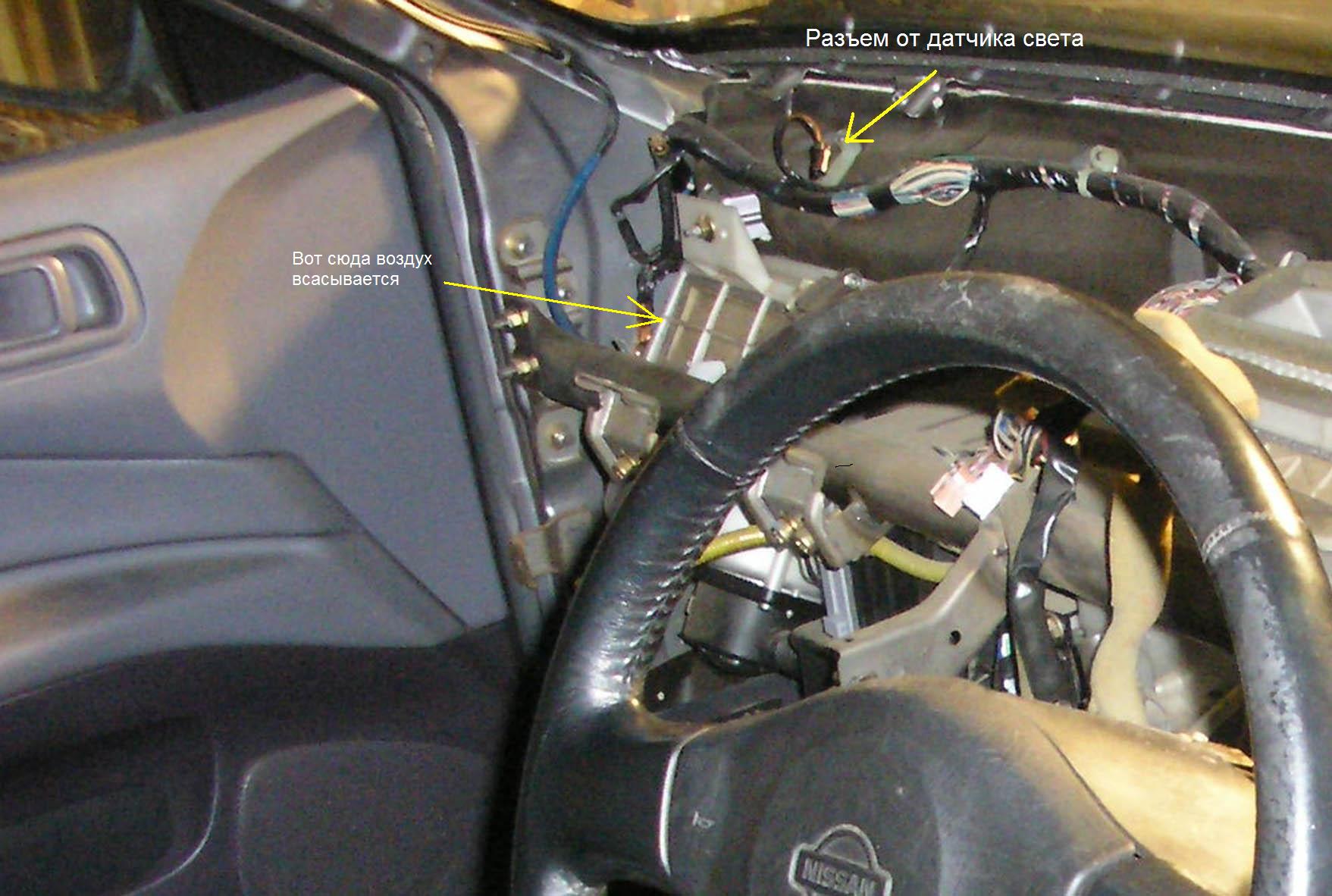

Датчик света стоит на панели сверху в заглушке(под ней болт крепления панели под лобовым стеклом) с пассажирской стороны.

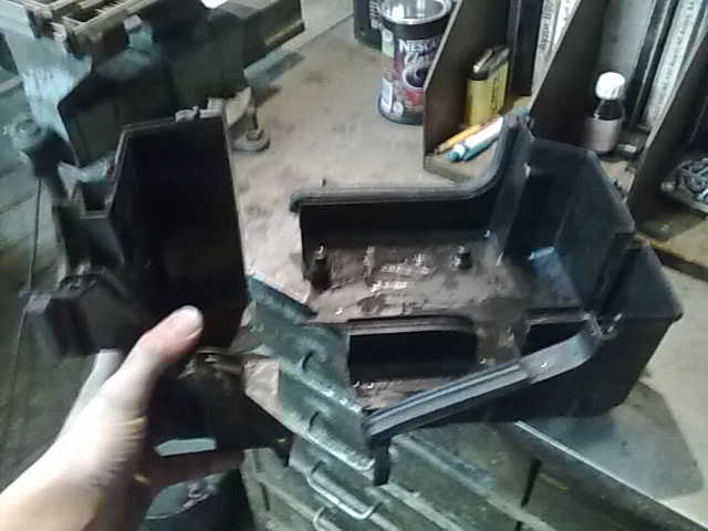

:wall: а как поставить нижнюю часть испарителя? нужно ли снимать корпус моторчика или торпеду всю снимать? Там была трещина, ну думаю сниму и заклею, а он напополам рассыпался...

Ууу это печально! У меня тоже так было! Когда наши умельцы пытались фильтр достать! Два дибила блин! Точно также раскололи и обратно собрали! Я не заметил, а после того как зимой мне передний пасажир делал замечания от куда дует очень холодным воздухом прямо в ноги, я было грешил на дверные проемы! Но там дыр не оказалось, а потом смотрел и увидел что он весь треснут! А летом вообще при работе кандера конденсат скапывал на коврик! Пробовал клеить не помогало! И на герметик и паял! Кароче получалось УГ полное! Пришлось купить корпус! Цена вопроса 1килорубль! Осталась верхушка от него и мой нижник клееный!
Ничего снимать не надо просто вставляешь по местам там будут направляшки в нем! И тупо приворачиваешь все это дело на саморезы!

Лужа тоже была что надо. сначала трбку почистил, непомогло( уроды блин!
