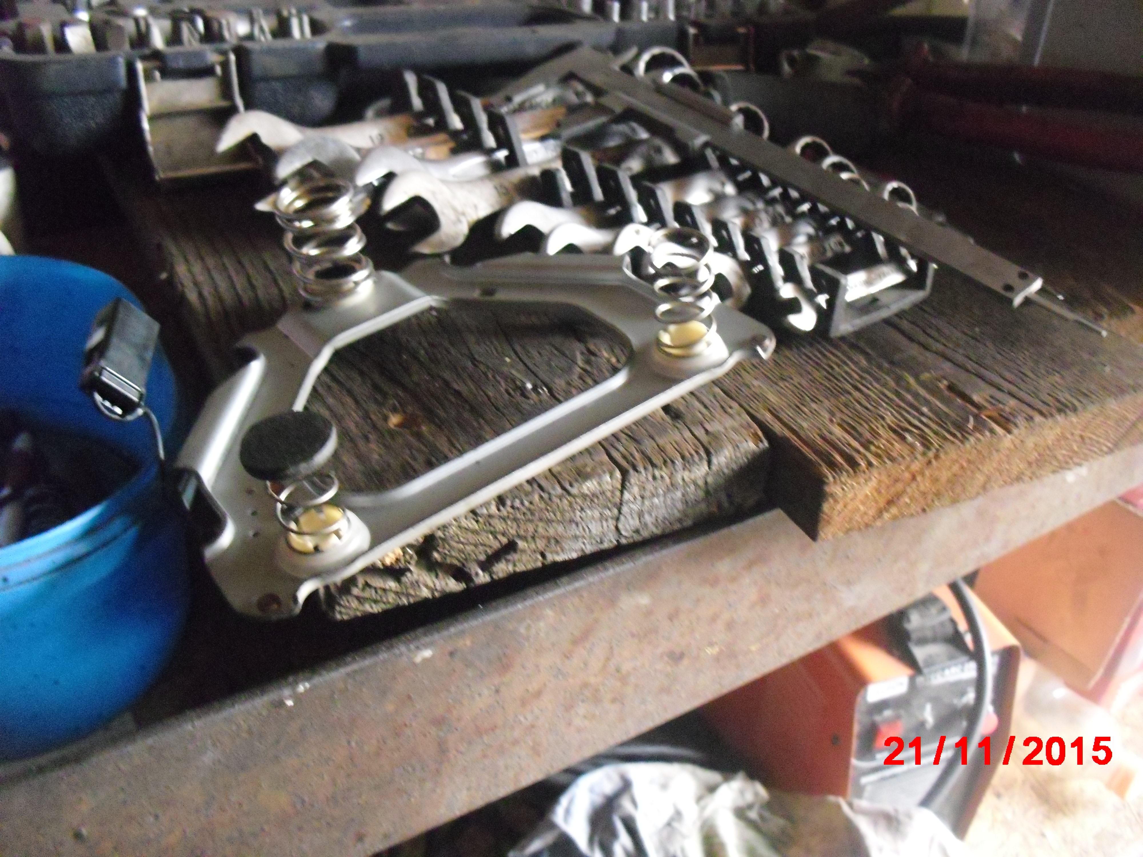

Подкладывания разных предохранителей или шайбочек не помогало уже, решил разобрать для устранения дребезга.
CIMG0337.JPG [ 2.52 МБ | Просмотров: 9703 ]
В качестве пружинок применил найденные в гараже - более длинные и жесткие пружины от ручного велосипедного насоса (в ручке стояли). Укоротил их + одел резиночки на конец (думаю это не обязательно было). Пипка теперь чуть жестче нажимается, мне это даже больше нравится.

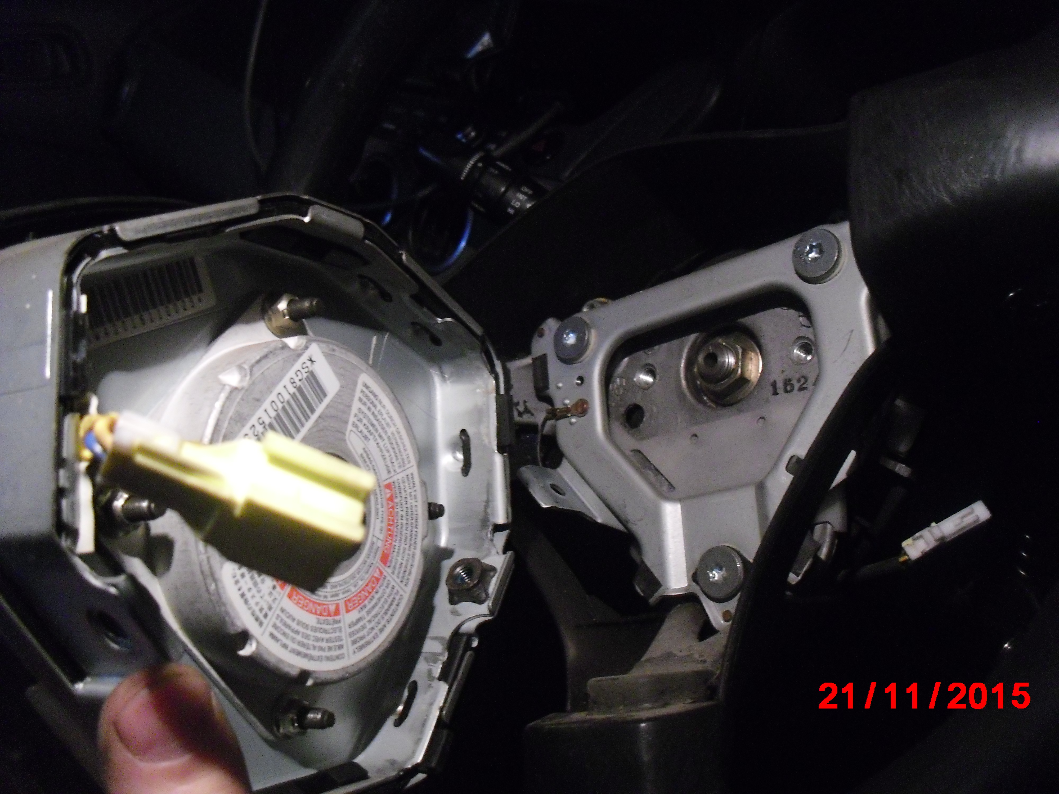

По снятию - спс всем кто советовал, снял клемму, далее два винта под торкс 30 с дырочкой внутрии клей резьбовой синий (у меня был на винтах, когда закручивал капнул)
CIMG0344.JPG [ 3.11 МБ | Просмотров: 9703 ]
Теперь как же приятно ловить тишину!!! + прошумил стойки боковые - вырезал туда из поролона полоски потолще + полку в багажник поставил.
