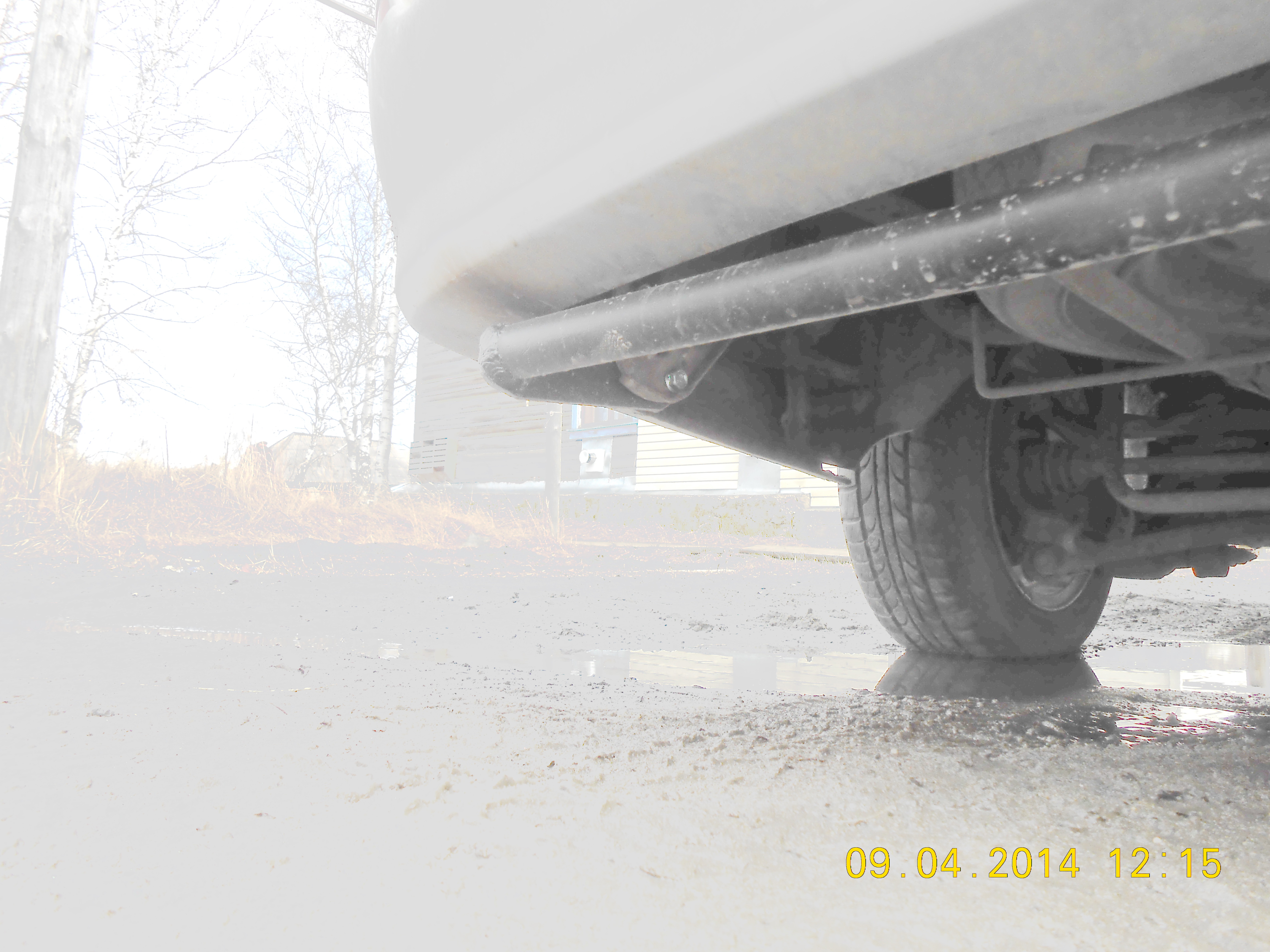

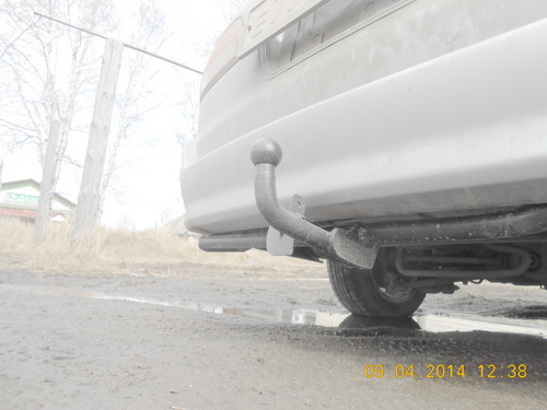

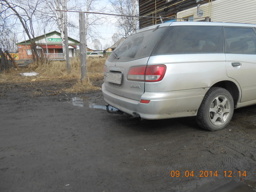

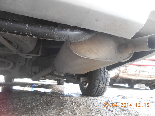

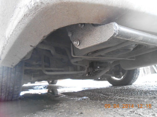

не давно установил фаркоп в свой Експерт.Шар выточен был из болванки (50мм) , 30см длинное. Сам шар крепится сваркой к горизонтальной трубе (внешний диаметр 32), которая прикручена к лонжеронам 4мя болтами. Специалист, который изготавливал детали фаркопа, сетовал - что нужно применять более мощную трубу.

пс. работа по установке, изготовлению прицепного устройства вышла: 4500руб плюс, 800 руб (материал на шар, краску) . Итого 5300 руб. Готовый фаркоп предлагали к моей модели (Новосибирск) за 9тыс руб. Выбрал все же, самодельный вариант. Нужно еще установить розетку. Это еще примерно 1тыс.руб выльется.

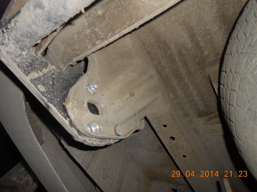

Земляк-сибиряк, сфотай из ямы крепление, пожалуйста. Из твоих фоток видно, что рама фаркопа прикручена к левому буксировочному уху. Оно у нас одно, куда вторая часть крепится под глушителем?

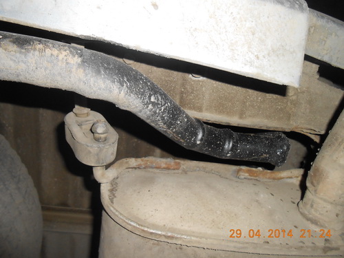

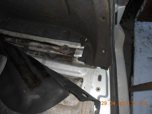

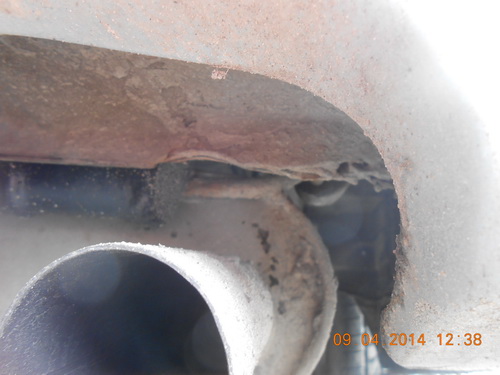

сегодня только зашел в тему. Сходил в гараж, сфоткал снизу, элементы крепления фаркопного устройства.
Клиренс по фаркопу замерил - 20см (от нижней точки фаркопа до пола. ) На груженом, думаю, будет 15см , не более. Но это с не родной по размеру резиной (175/65R14) Если родную поставить резину по размеру (185/65R15) ? то клиренс на несколько см будет больше. Когда покупал машину, этот и др. вопросы не проработал. Сейчас жалею. Буду продавать зимний комплект шин, если получится и покупать шины нужного размера , тип на 185/65R15 или 205/65R14а.
Правое крепление, сделано не к лонжерону, а рядом. Пробили на сквозь отверстие и посадили на болтовое соединение к полу кузова.
На др. иномарке, Мицубиси Мираж,я делал таким же образом. Только садил элементы фаркопного механизма , на три точки к низу кузова, где запаска лежит. В общем то , пять лет отъездили и ни каких замечаний нет. Крепили на болты, диаметром 10мм. Бывало и по 1000кг прицеп таскал.
