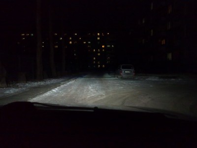

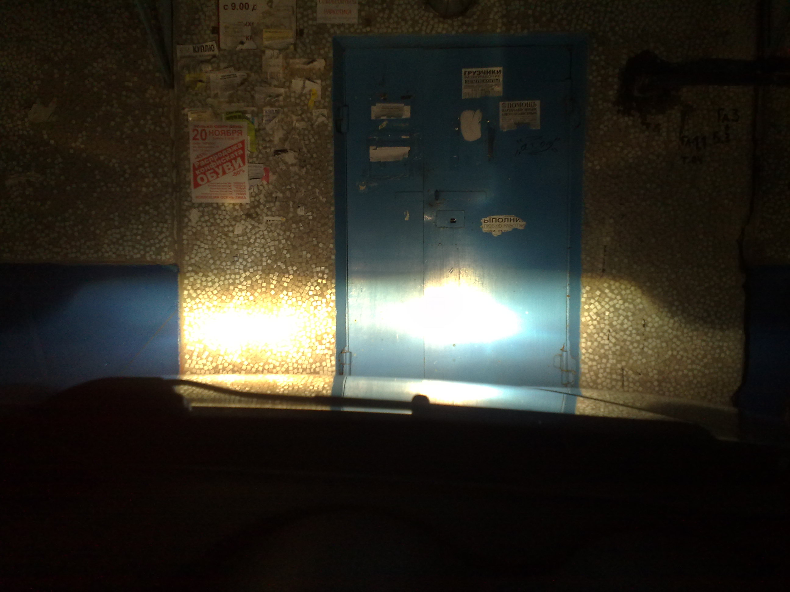

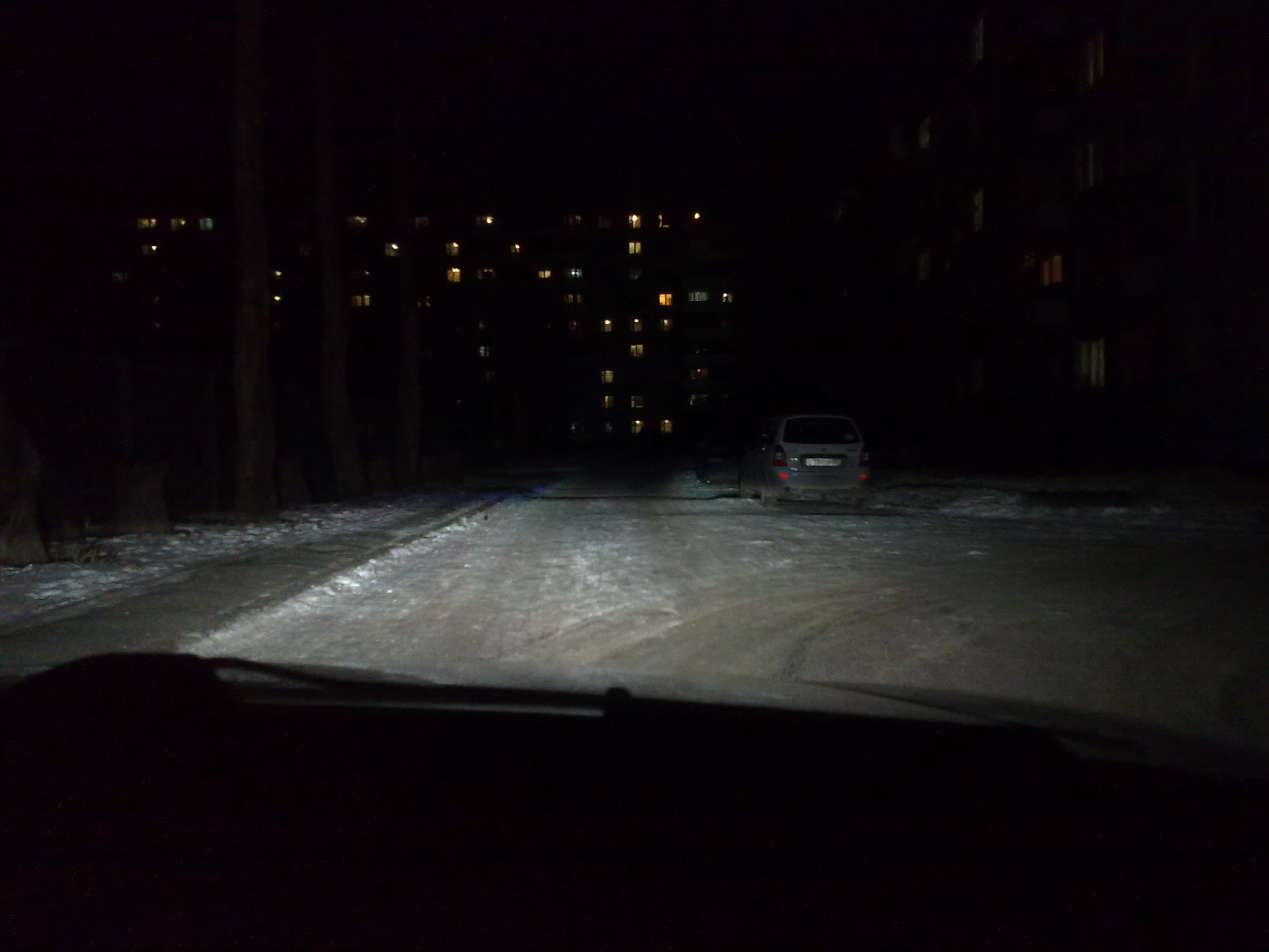

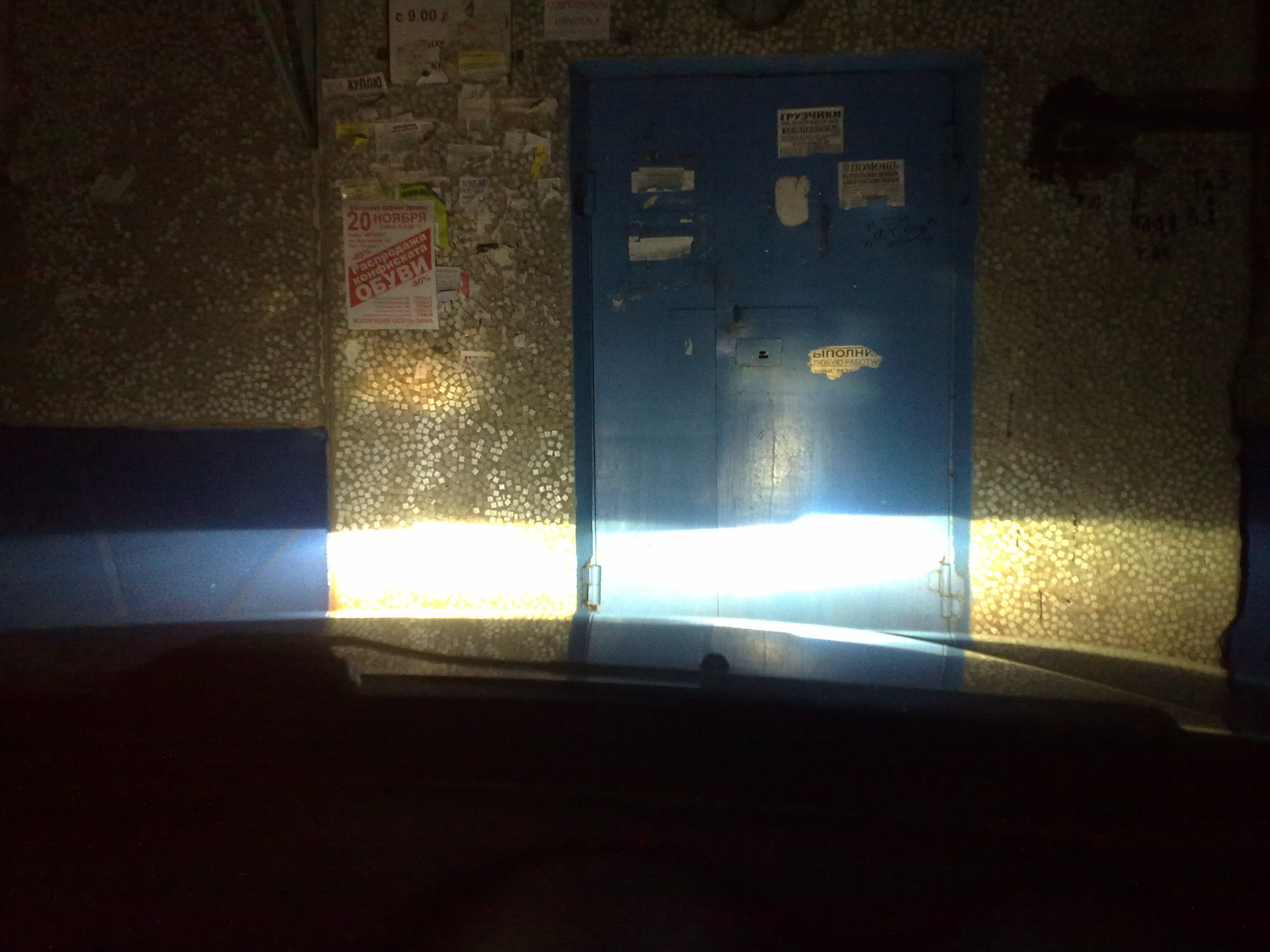

Выкладываю обещанные фото:
Комментарий к файлу: Ближний свет у стены
22112010174.jpg [ 530.96 КБ | Просмотров: 7885 ]
Комментарий к файлу: Дальний свет у стены. К сожалению не учел, что дверь была железная и краска бликовала
22112010175.jpg [ 460.24 КБ | Просмотров: 7885 ]
22112010177.jpg [ 306.76 КБ | Просмотров: 7885 ]
22112010178.jpg [ 374.16 КБ | Просмотров: 7885 ]
СообщениеДобавлено: 22.11.2010 19:39
Сообщения: 124
Откуда: Omsk
Andruxa писал(а):
Я так понял линзы - биксенон? А дальний штатный галоген отключил?!
Да, линзы биксенон, дальний галоген не отключал (поэтому в городе стараюсь дальним не светить ;) )
