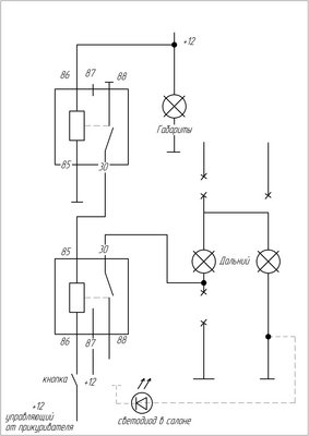

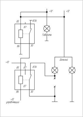

Вот нашел схемку, подскажите как реализовать в Авенире, те. моргать дальним. Тк штатно на дальний стоит по релюхе на фару.
Поржал от души :lol:
Эту картинку схемой то не назовешь, а так занятная идея как спалить машину нафиг.
Ведь вместо включения дальнего впослед нижняя релюшка тупо замыкает +12В на массу напрямую, а лампы просто оставляет отключенными от всего. А уж идея замкнуть габариты на дальний свет, не через диоды или реле, а просто накоротко, чтоб с габаритами всегда дальний зажигался. :lol:
Огласите автора сего творенья плиз, мне так для себя, чисто тупо поржать...

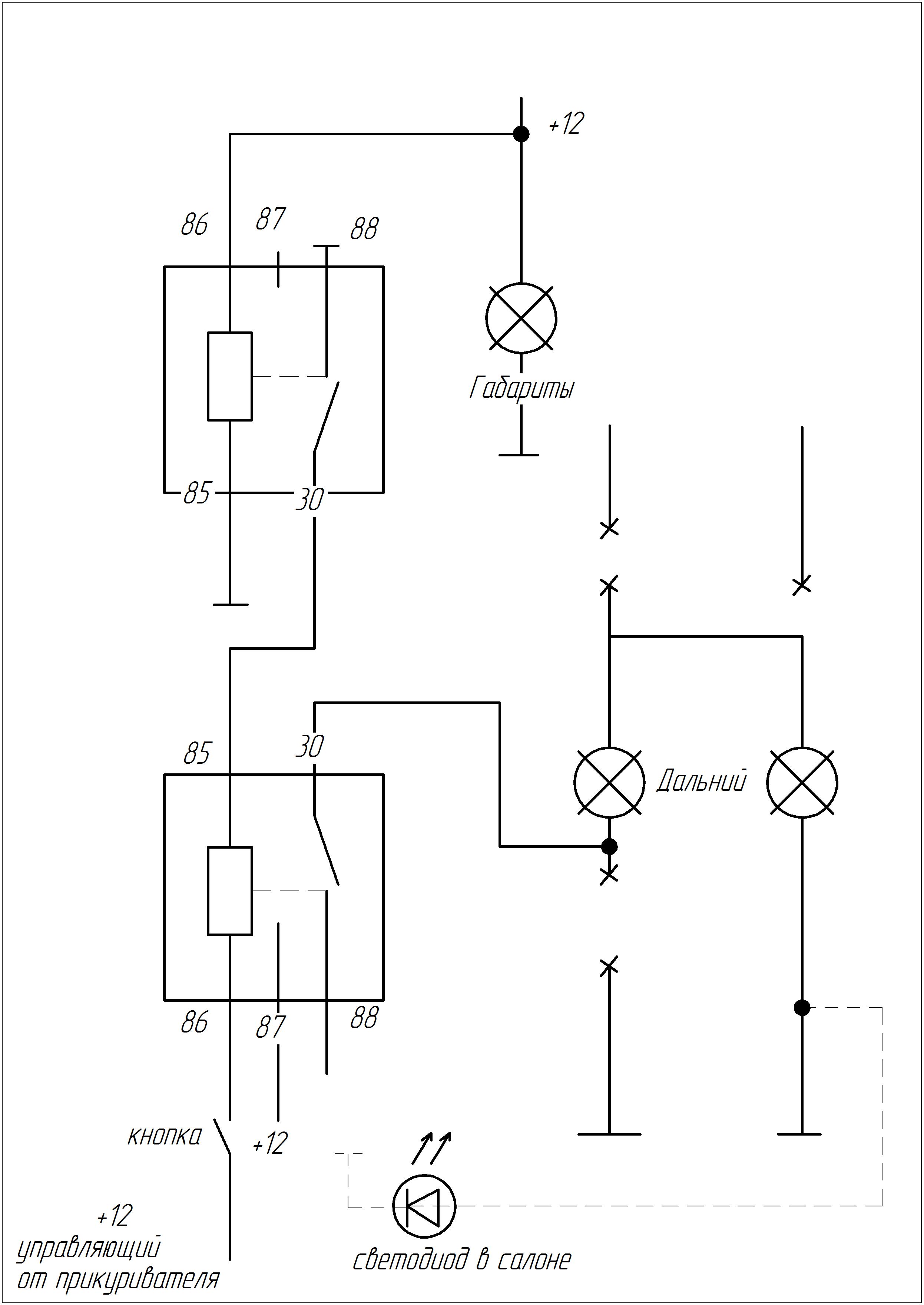

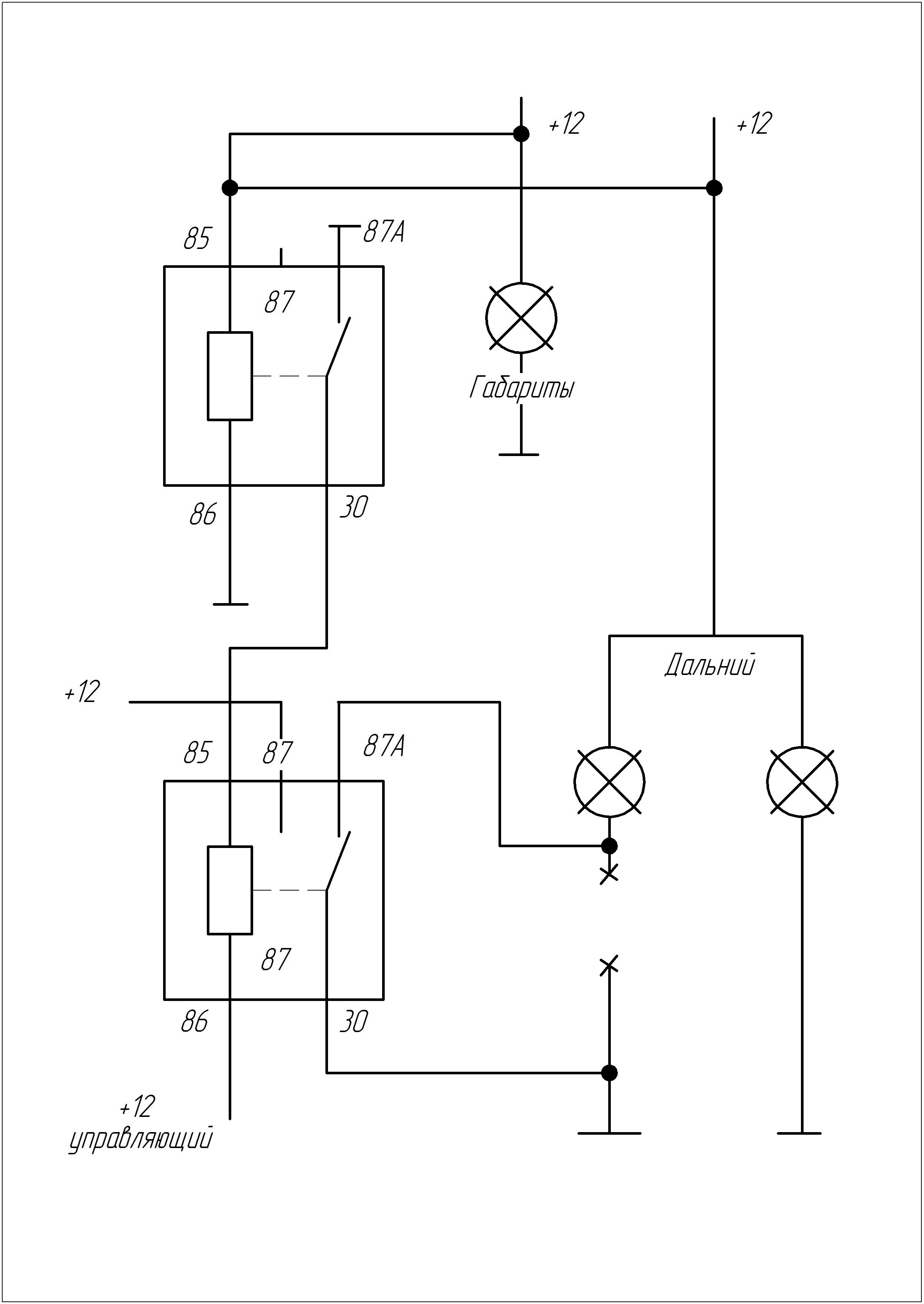

ну чота я не то срисовал, жара... воут тут есть - http://www.drive2.ru/l/5654812/
После обеда поправлю.

Дальний последовательно (в пол накала) как ДХО.
Управляющий + брал с прикуривателя, для того чтобы при автозаводе не горел ДХО. Там же вывел кнопку, не простую- с флажком, флажок разворачивал. Хотя правильнее может быть брать с ручника. На лампах 2,9 А х 12,6 В = 36,5 Ват.
Моргание решу подключением дальнего к ближнему, в разрыв ближнего диоды, чтоб + на гитару не шол.
Ну дальний как то не приходится включать, на дальняк ехать - то встречки то попутки.
Поездию так, потом посмотрим, мож диодные лампочки, разборка фар, или еще что.
Плюсы:
Не горит ДХО при автозаводе. Актуально ночью не светить в дом.
Нет заряда на АКБ, за лето выкипел 1 см уровня - доливал дист. воду.
Дешево.
Минусы:
Нету дальнего.
Нужно немного поярче. - ИМХО
При положении ACC (приборы вкл.) включается и ДХО. При стоянке с выкл. двигателем и вкл. магнитолой будет гореть ДХО.
Возможно будут перегорать лампы из-за недостаточного накала спирали.
Когда коту делать нечего…
Мутить чё-то с дальним для себя не вижу смысла, я им пользуюсь...и тему ДХО отложил на дальнюю полку. Просто взял за привычку перед движением включать ближний, что на своей, что на рабочей, и на работе котельщиков приучил к езде с ближним светом. А когда вернусь к вопросу, то скорее всего куплю готовый комплект, или соберу схему которая будет работать при запуске двигателя...
Ну про кота - два штрафа в общей сумме 53.5 $ заставили все таки купить релюшек и сделать чтоб было, спец реле продают через дорогу от дома 52 $ с датчиком движения. По вопросу так некто и не ответил.
А че в Казахстане штрафы уже в долларах выписывают? Теньгушки уже списали?
 Заголовок сообщения: Re: Дневные ходовые огни
СообщениеДобавлено: 26.06.2015 03:04
Перечитывай по новой. Между строк.
Эта схема - колхоз опасный. Хочешь таки этот колхоз себе заколхозить, делай это сам, не проси других брать грех на душу.

Колхоз не спорю, иначе бы не спрашивал.
Опасный? чем? Я серьезно ткните носом. Хотя нет, так тыкать все равно не пойму.
Как подключить светодиод в салоне чтобы загорался при отсутствии плюса, без релюшки - что то типа транзисторного ключа наоборот?
