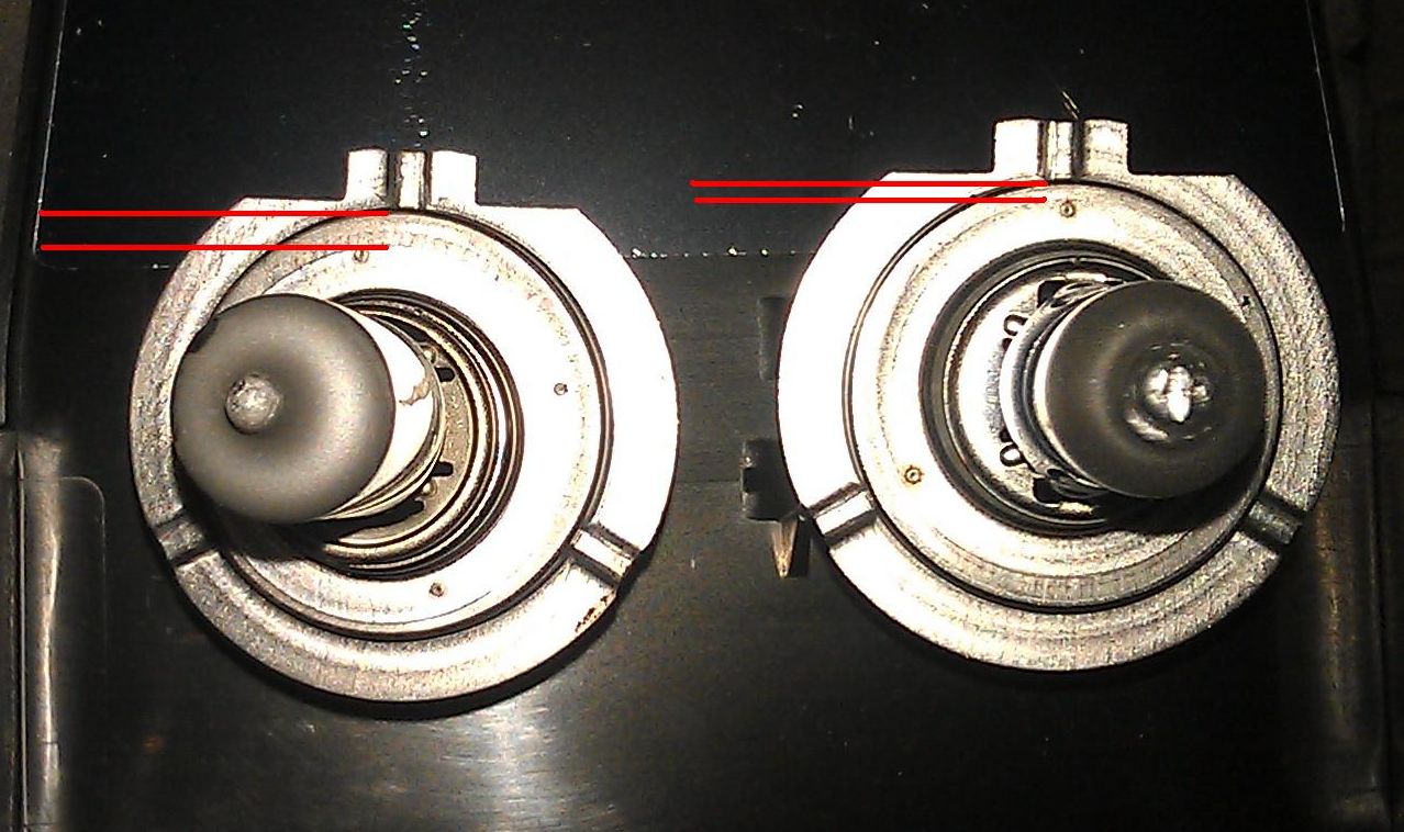

Интересно бы узнать как выглядит ЭТАЛОН лампы Н-7
Ну всмысле как должна быть припаяна колба к цокалю...
Смотрю на лампы и они все разные... Причём лампы не из дешевых явно.

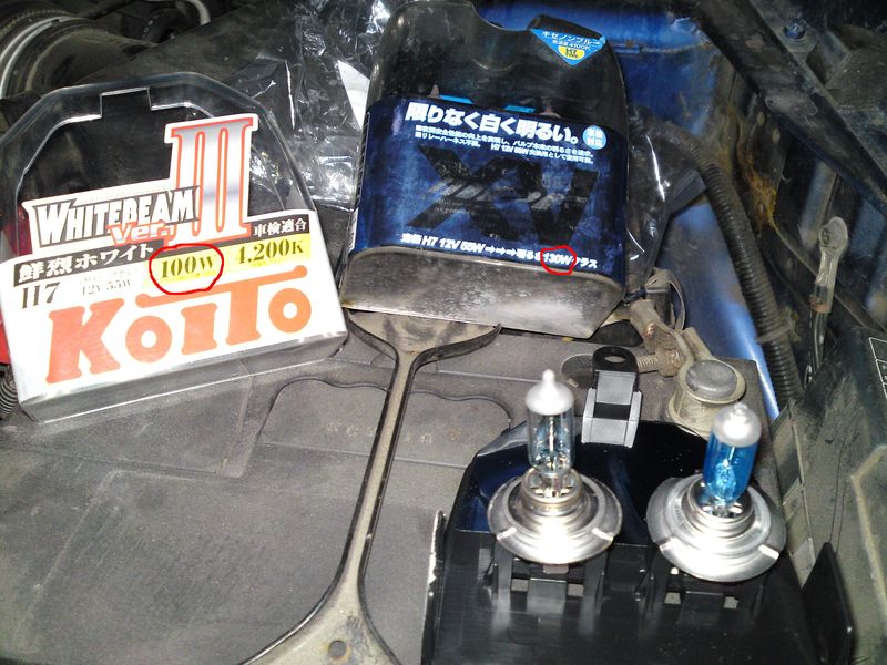

IPF - 3400p
KOITO- 1900p
и мало играющие (пол года максимум, ) но в принципе светящие по лучше чем обычные галогенки...
OSRAM NIGHT BREAKER +90% яркости, +10% белого цвета - 1200р
А ещё на ксенон гонят что там искра не так бьёт... а тут колбы со смещением в 2мм припаяны, причём в разные стороны...
Не в ту сторону смотришь.
Колба не является источником света. Источником света является спираль (дуга в ксеноновой лампе).
Выставляют не колбу, а спираль. Спираль в колбе может встать очень по разному. Слишком точно это сделать невозможно. Именно по этой причине конструкция лампы (хорошей лампы!) позволяет выставить колбу в таком из возможных множеств пололожений, в котором спираль лампы окажется ровно в такой позиции, как требуется стандартом на этот тип лампы.
 Заголовок сообщения: Re: Фары на праварульной машине:
СообщениеДобавлено: 20.09.2011 15:25
!!!! Реальное ведь обьяснение!
Так походу и есть! Светят то они нормально!
Я бы хрен додумался бы сам :)

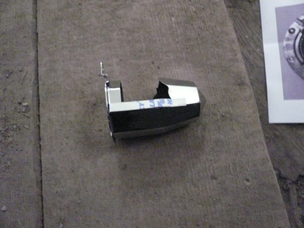

Сначала попытался сделать свет как здесь http://nissan-avenir.narod.ru/p14aa1.html , но вышла почему-то полная фигня, может руки кривые :? . Потом прикрутил одну шторку (шириной чуть больше колбы лампы) прямо к лампе как описано у Игоря Шунько. Результат меня устроил, свет европейский, шторка прикручена к лампе намертво, сгорит лампа - перекрутить на новую не долго, и главное - сегодня проходил ТО, народу никого, потому сразу 2 проверяльщика долго ползали с аппаратом от одной фары к другой, ища косяки и друг другу во что-то там тыкая, терли стекло ища наклейки, заглядывали в фару, результат - к свету претензий нет!!! Зацепились за освещение номерного знака, пришлось ехать за рамкой с подсветкой и заменить болты с катафотиками на обычные, так что завтра ТО будет в кармане :D

выложи фото света фар лучше на какой-нибудь матовой стене и в темноте, ума не приложу как это ты евро света добился может не евро, а американский, это прямая линия без галки. Я на своих фарах шторку закреплял к колпачку в фаре она являлась как бы его продолжением тем самым закрывала ненужную часть светового пучка т.е. смысл тот же только лампочку можно менять без геморроя. На галогеновой фаре закреплял на шурупчик который крепит сам колпачок, а на ксеноне прямо к колпачку на заклепки. Почему у нас не линзы, вот там можно какую хочешь галку,ступеньку и все на что фантазии хватит сделать.
Ну да, свет американский, просто они пока измеряли, бормотали что-то по европейский. А разве там внутренний колпачек вытаскивается? Если так, то я что-то просмотрел и естественно шторка на колпачке более толковое решение, я так на Тойоте Ист делал, правда там ксенон.

Вынимается из отражателя вперед, но чтобы это имело смысл нужно сперва снять "стекло" с фары. Вот тогда можно открутить колпачек и доработать как душе угодно.
