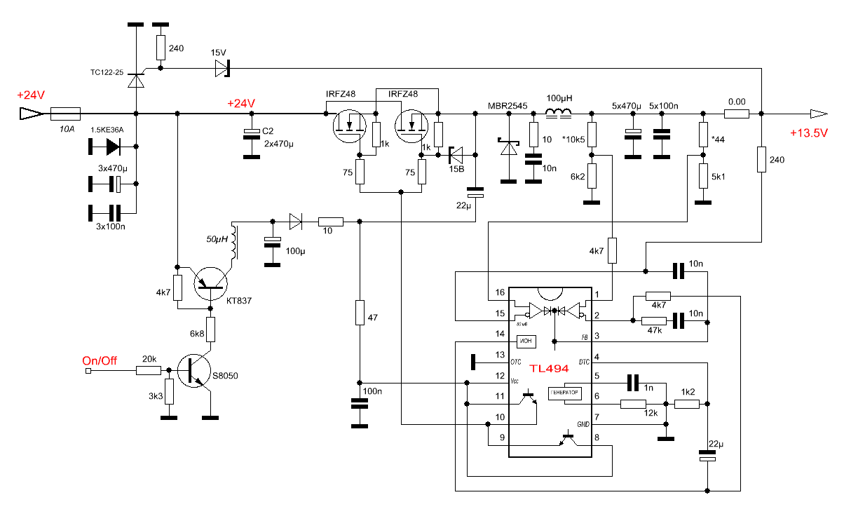

Плох он тем, что не ограничивает ток на лампу, а многократно и постоянно долбит её полным током. И чем ниже средняя мощность, подаваемая на лампу, тем ниже температура её спирали, а значит и её сопротивление. Какое следсвие? Правильно, импульсы тока превышают номинальный ток лампы. И следуют регулярно, с высокой частотой.
Ведь что такое ШИМ? По сути, лампа очень быстро включается на полную, потом полностью выключается, пока не вышла на номинальный режим, потом опять включается на полную... И какая лампа такое издевательство может вынести? Этот регулятор годится только для нагревателей, у которых разница между стартовым током и номинальным не отличается в несколько раз, как у ламп. Ну и для моторов, возможно, сгодится, если сам ШИМ сможет выдержать перенапряжения при индуктивной нагрузке.
Уже народ пробовал для этой цели этот ШИМ. Лампа сгорала за пару дней...
Говорю же, тут нужно хорошо понимать физику процессов, что и как работает...
ахинея полная. ШИМ, работает по другому принципу. В двух словах: заряжается конденсатор до нужного значения и с него уже, снимается нагрузка. Нет там, нулевых значений, когда лампа гаснет и загорается на полную.Шим дает стабилизацию по напряжению, до очень больших значений(до сотых долей вольта, в легкую).

вот схема. На конденсаторе С2, напряжение будет постоянное. Цифровик-осциллограф в общем то ни чего даст. Будет рисовать ровную линию, как по току, так и по напряжению.
Образно говоря, как только напряжение на С2 падает до опр. значения, происходит подпитка С2, его зарядка. На нагрузке, вообще ни чего не заметно будет.
пс. Кстати, шим регуляторы широко применять стали, в новых авто. Даже на нашей десятке, уже гасящих резисторов - не встретишь.

 Заголовок сообщения: Re: Дневные ходовые огни
СообщениеДобавлено: 03.01.2015 13:22
Где ты эту древнюю схему откопал? Кто ее повторять будет?
Это явно 5ти вольтовый источник питания. Назначение у него совсем другое.
Я тебе говорю за те схемы, которые реально продаются и применяются в автомобильных девайсах для фар. Нет там никаких конденсаторов, и индуктивностей тоже нет. Тупейший ключевой каскад, который просто коммутирует питание на лампу с переменной скважностью. Причем коммутирует мосфетом обычно, у которого сопротивление в открытом состоянии близко к нулю. Вот эти кустарные тупейшие схемы и гробят лампы. Именно их я и критикую.
Что касается заводских контроллеров, то это совсем другая песня. Там уже нужно смотреть конкретную реализацию. Она может быть как безупречной (и дорогой очень), так и мало отличаться от кустарных тупейших поделок. Все зависит от производителя.
Сделать на коленке хорошую импульсную силовую схему питания - далеко не просто. Я вот не дерзну например, т.к. знаю, что сделать ее ХОРОШО, очень трудно. А дерьмо делать мне не хочется. Да и смысла особого в этом нет. Просто нет ни одной причины так заморачиваться.

не знаю.я шимы делал на продажу (ДС-ДС), 24-12. На выходе, стоит конденсатор, который заряжается, по мере надобности. Коэф. стабилизации, очень высокий, до сотых долей вольта. Выставишь 14.2В и эти 14.2В и при 1А и при 15А - не меняются.
вот схема. На дросселе, на электролитах (5шт. 470мкФ), вообще, даже пульсаций не увидишь. Этот ШИМ, можно переделать (поставить переменный резистор), напряжение можно регулировть практически от нуля, до максимума.
Практически, по такой схеме все делают шимы . В частности, для регулировки оборотов отопителя салона автомобиля. Я этих, девайсов, перечинил уже кучу. Вспоминаю, гасящие резисторы.
Шим в легкую. делается на любой вольтаж. В частности для ДХО , чтобы запитать лампы дальнего света (ДХО) Хотя, в легкую - может смело сказано. Опыт нужен для этого.

Ты делал одно, а коммерсанты делают другое.
Банальный 555 и мосфет, все практически...
Просто не надо обобщать. Нужно всегда рассматривать каждую конкретную реализацию. Из тех, что продаются специально для ДХО, нет нормальных схем, с фильтрацией постоянки на выходе. Авторы этих поделок считают лампу обычным нагревателем, не достойным такого усложнения (и удорожания) схемы. Их задача - продать с максимальной маржой. Больше их ничего не волнует.
