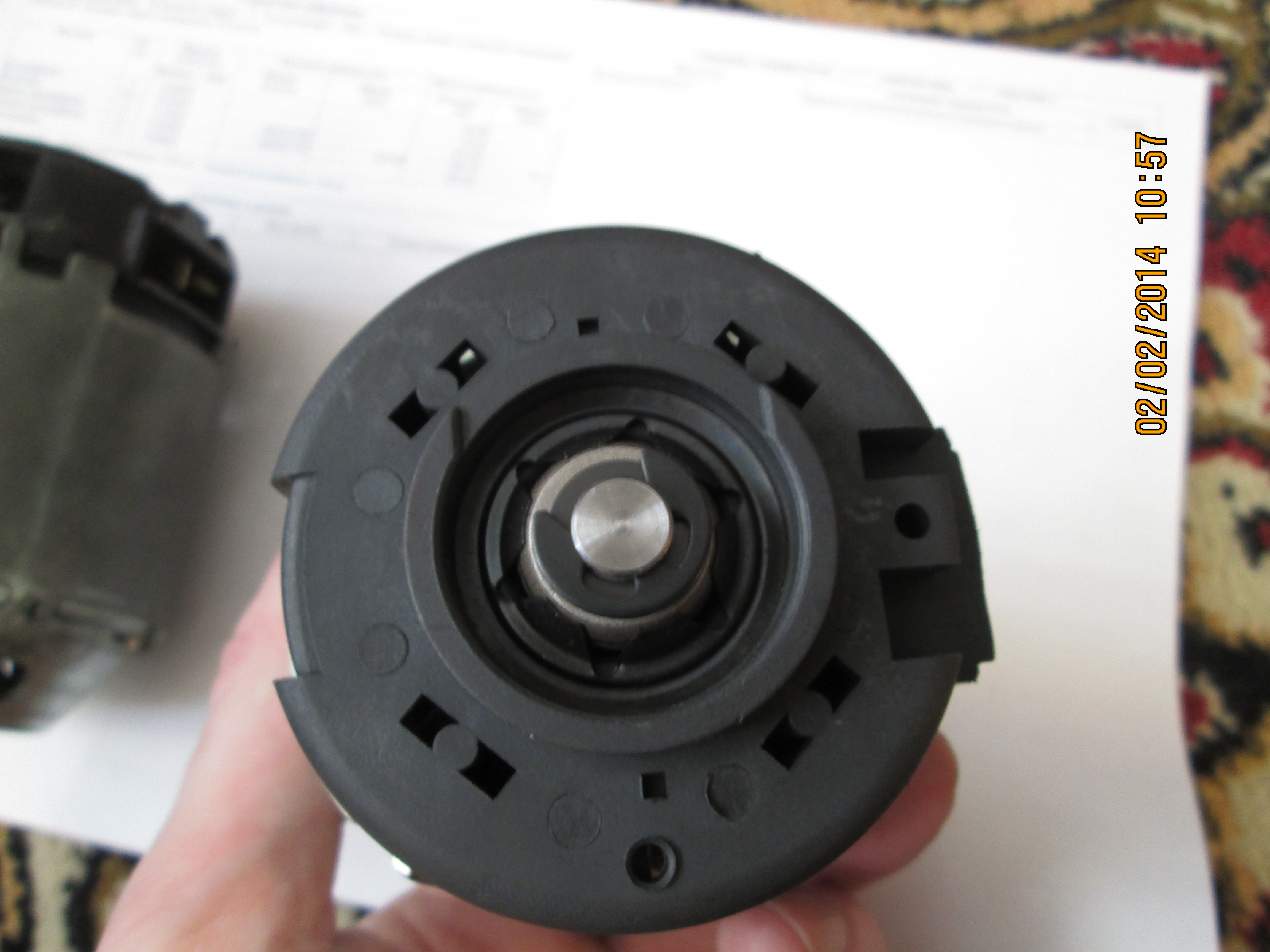

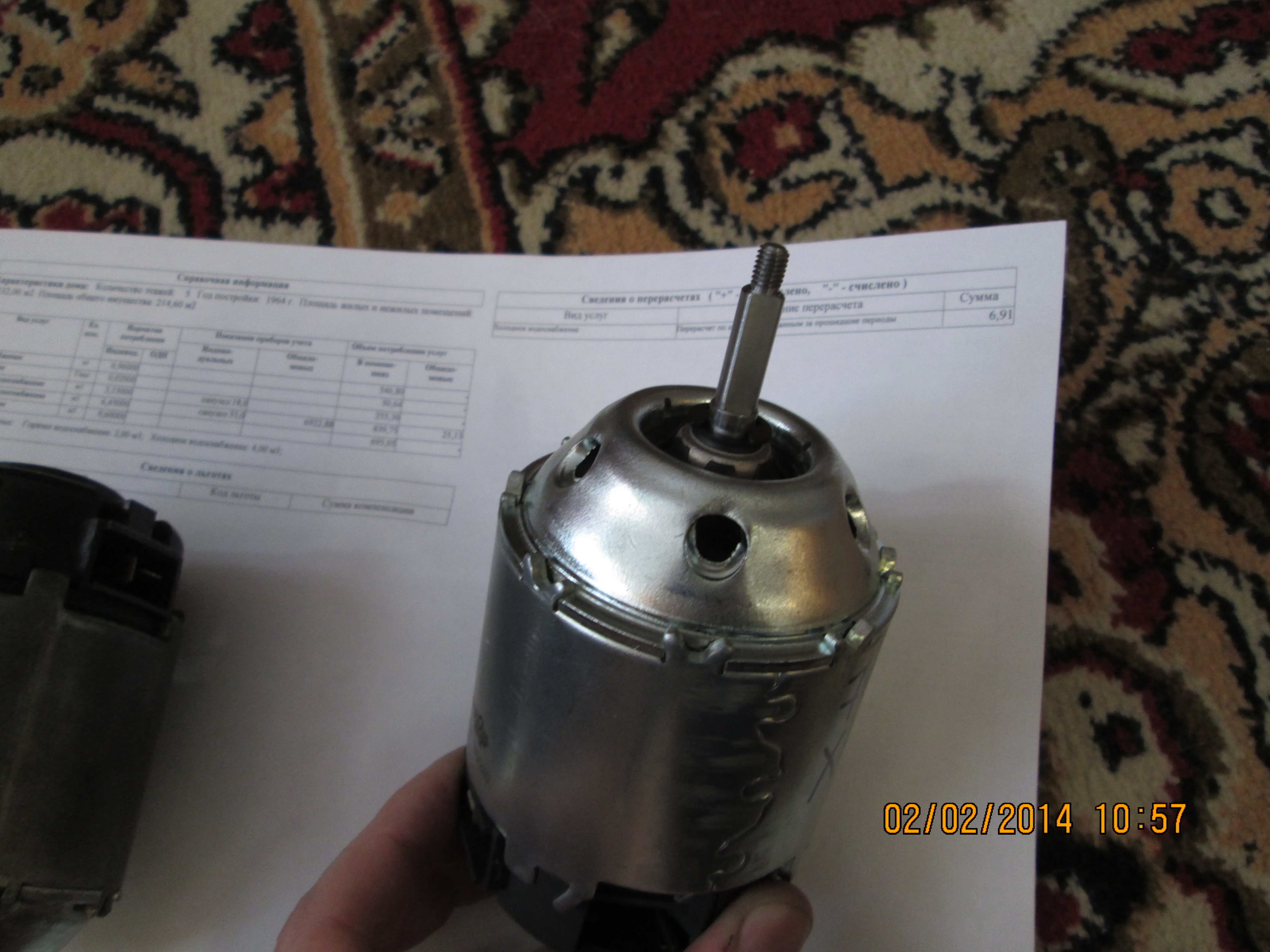

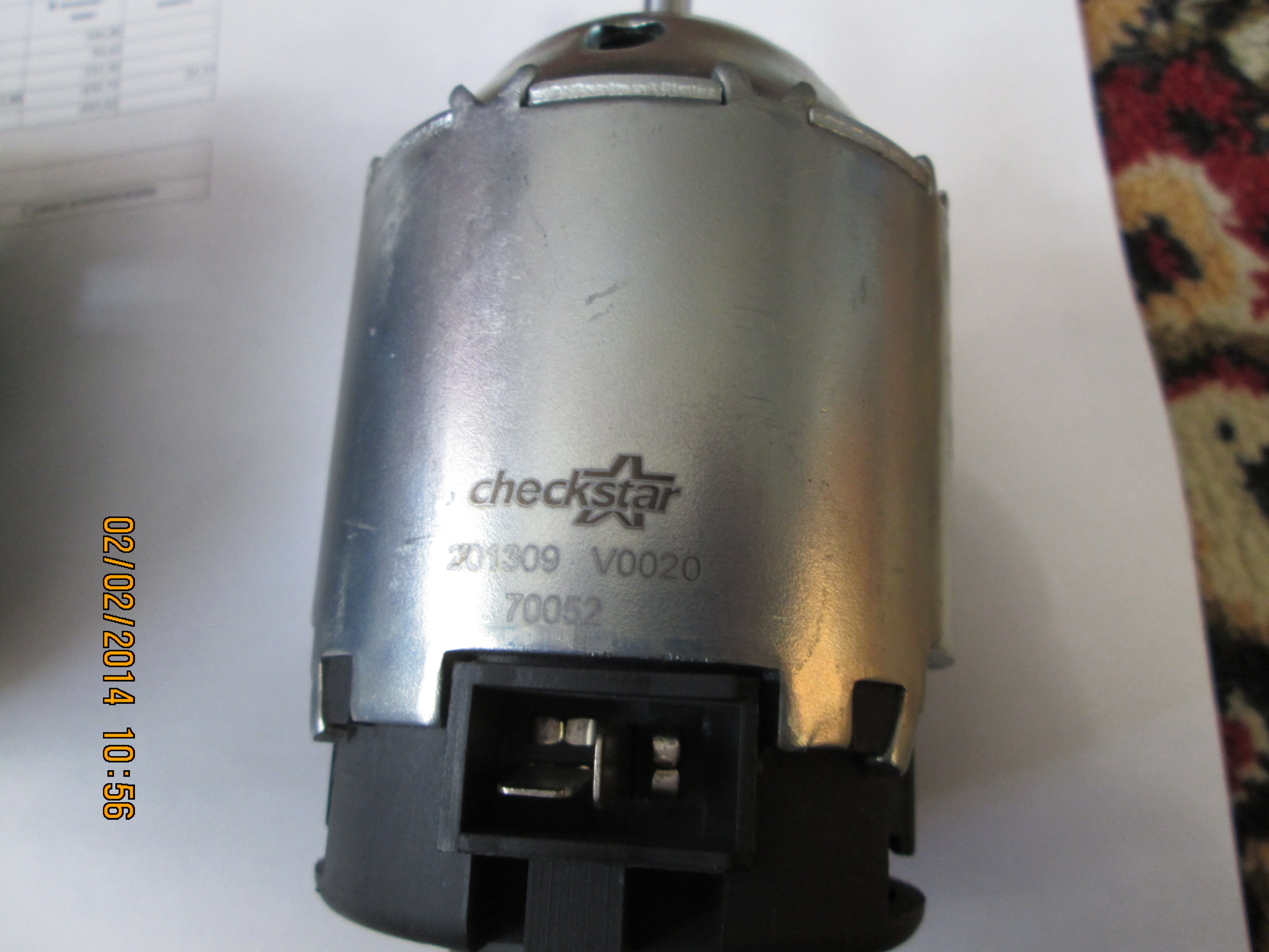

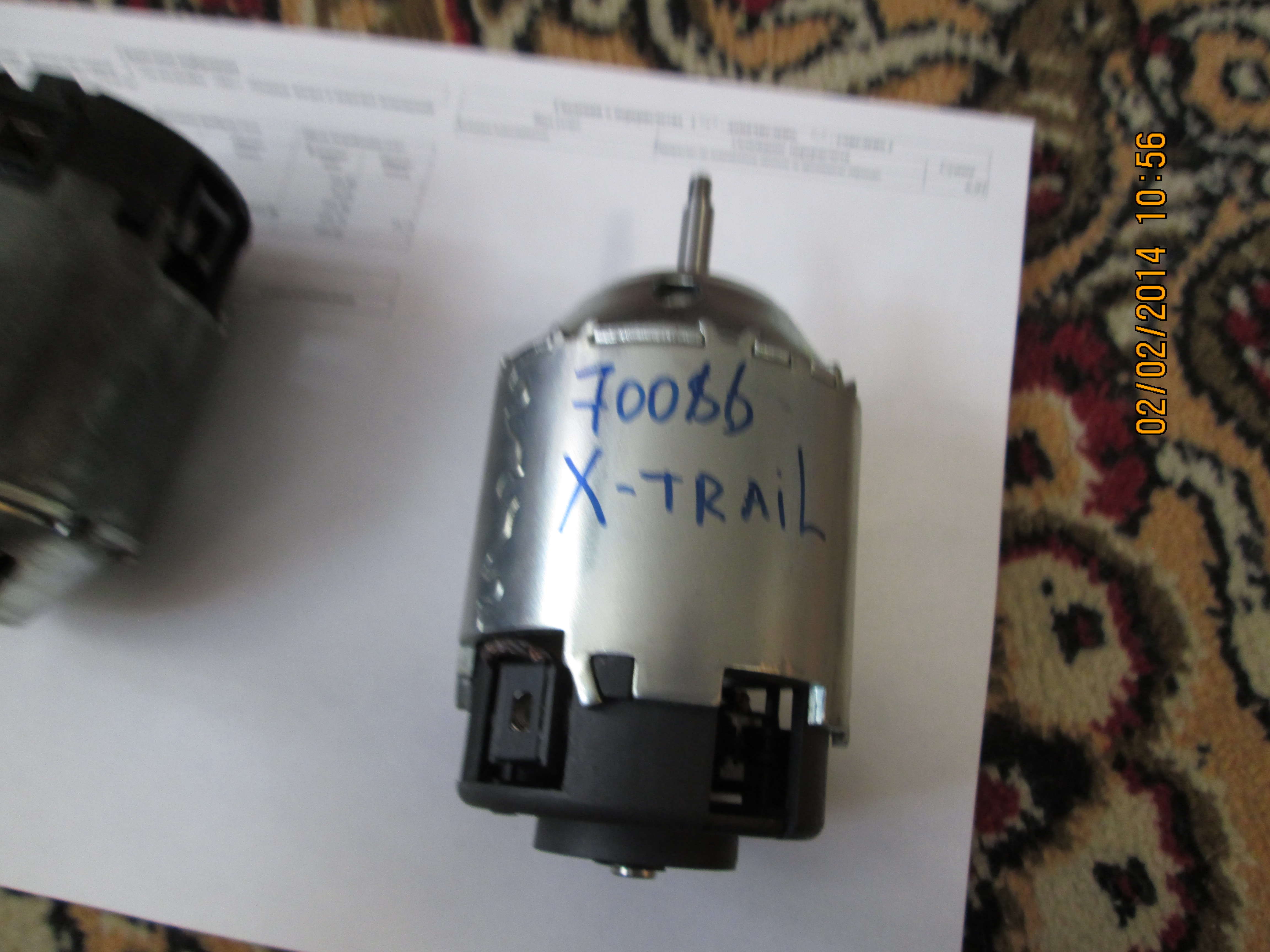

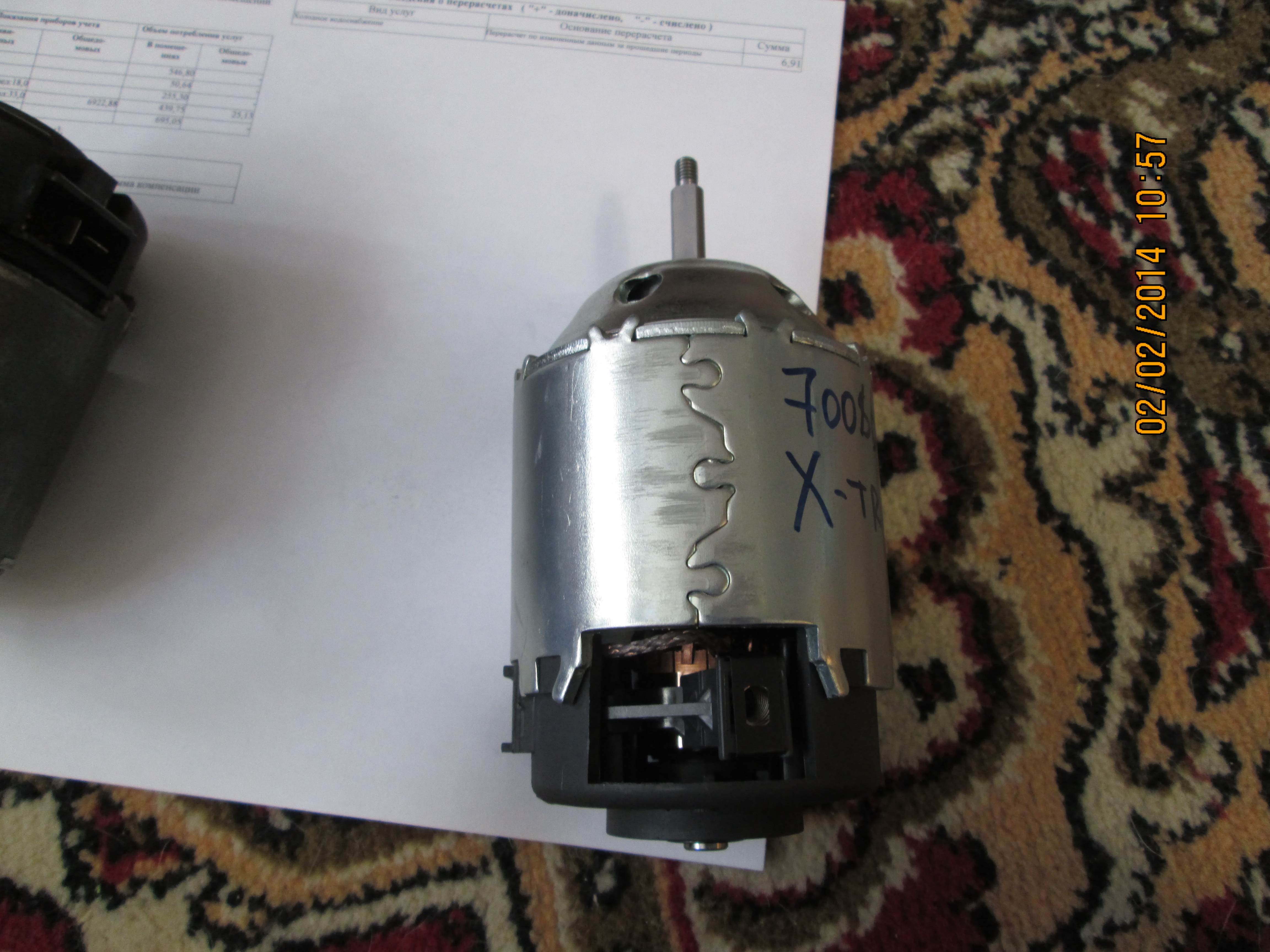

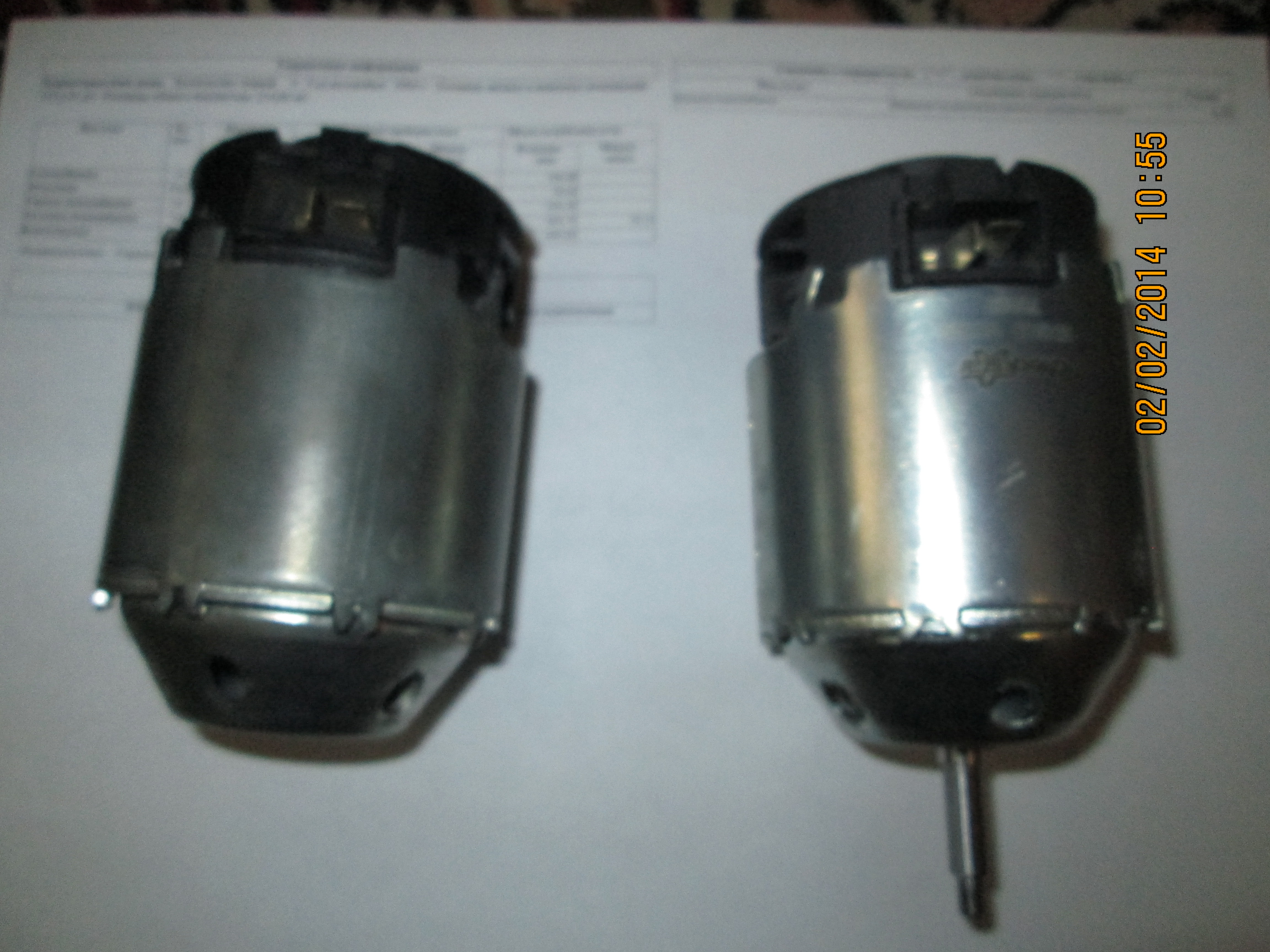

На корпусе написано Checsktar Ниже 201309 V 0020 и 70052 Это заводские обозначения а маркером написано X-trail 70086. На мой взгляд это лучше чем покупать б/у вариант за 2-3 т.р. в непонятно каком состоянии или новый за 8-9 т.р. Да может конечно качество у него хуже чем у оригинального. Продавец сказал что он сделан на заводе и судя по внешнему виду вполне вероятно. Если кому интересно как будет дорога могу заехать в магазин где брал и распросить более детально. Ну и подскажите как выложить фото!

IMG_0681.JPG [ 2.3 МБ | Просмотров: 14072 ]
IMG_0680.JPG [ 2.5 МБ | Просмотров: 14072 ]
IMG_0679.JPG [ 2.61 МБ | Просмотров: 14072 ]
IMG_0678.JPG [ 2.5 МБ | Просмотров: 14072 ]
IMG_0677.JPG [ 2.57 МБ | Просмотров: 14072 ]
Комментарий к файлу: Слева старый Справа новый
