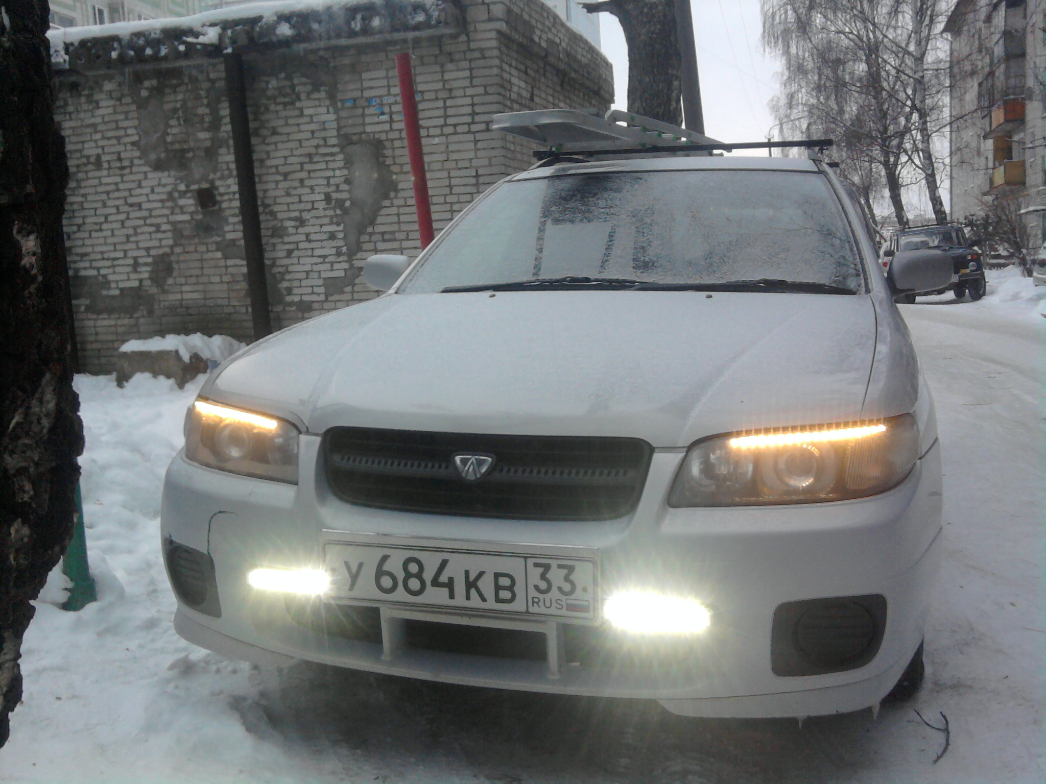

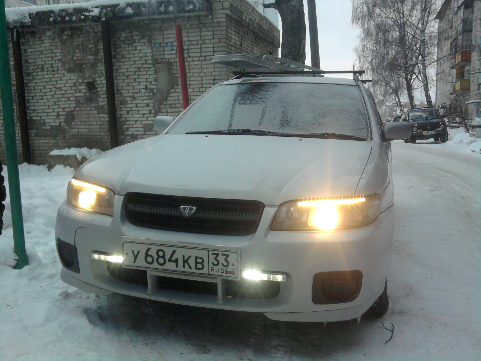

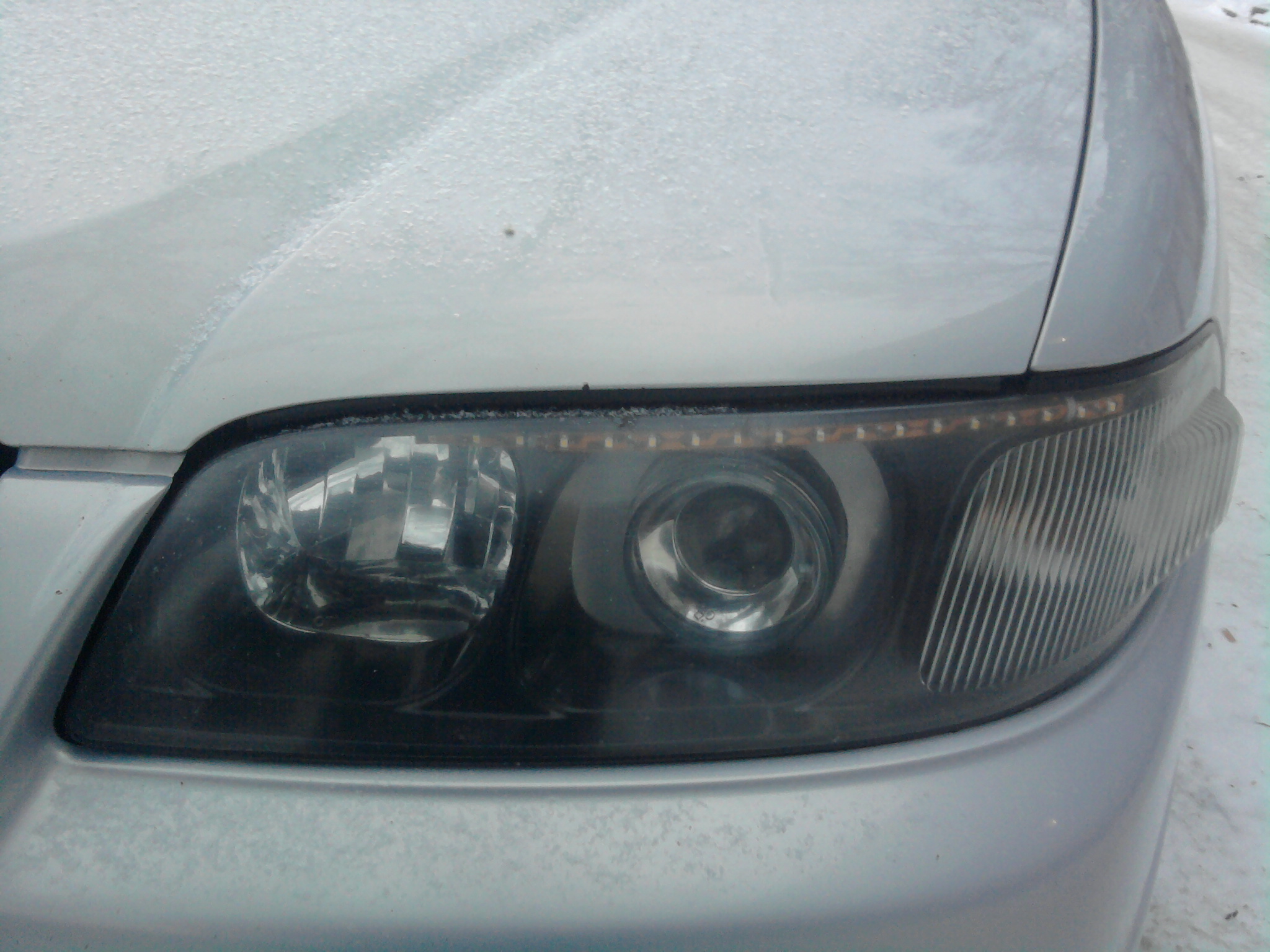

А как такой вариант переделки фар? Ближний свет заменен на модули Hella 90 мм, вместо габариов, которым не нашлось места наклеена светодиодная лента. Качество фоток не очень-снимал на телефон в сумерках.
Комментарий к файлу: внешний вид фары
Фото0482.jpg [ 696.82 КБ | Просмотров: 12512 ]

Фото0480.jpg [ 843.44 КБ | Просмотров: 12512 ]

Ну а ЧО, неплохо выглядит. И стоит максимально высоко. Для ДХО само то. Разве что ленту поярче бы выбрать.

Вблизи конечно не очень смотрится (я имею в виду сам вид полоски внутри фары), но горит эффектно. Разве что, можно было сделать полоску во всю длину фары. Как думаете?

мне вообще полоски не нравятся, колхозом попахивает, если заморачиваться, то уж лучше поштучные светики врезать

Смотря как эти полоски сделать. Мне вот такой вариант нравится, хотя на вкус и цвет...

С полосками внутри фары долго экпериментировал, пробовал разую длину и цвет(было 2 вида полос-теплый белый цвет и холодный, если ставить холодный то при включении ближнего фара выглядит как новогодняя елка, но это субъективное мнение) в итоге остановился на таком вариате. Все делал сам. Бюджет: 2 модуля по 2200р. светодиодные полосы 2 метра по 170 р. Врезать отдель диодики не вариант, получается только вокруг линз.
По поводу колхоза - пока ничего лучше не придумал, придумаю - сделаю.

Как-то необычненько) На мой взгляд, лучше эти ленточки лепить снизу. Вид более эстетичный (текущий вариант под поворотники бы красиво смотрелся:)).
Но главное, (конечно я могу заблуждаться), если они наклеены вот так сверху, то однажды летом они могут отклееться от перегерева в фаре (на улице +30 и + ближний, особенно если с дальним), может придтись разбирать фару заново, чтобы "отремонтировать крепления" (если она на автомобильном скотче типа 3М или Galaxy) сей ленты. ИМХО.

Бывают ленты, которые не выглядят как гибкая печатная плата, т.е. через них не видно медных дорожек. И светики почаще. ХЗ, не изучал вопрос, чисто визуально оцениваю.
Вид вблизи конечно имеет некоторое значение, но функциональность важнее. Думаю отдельные мощные светики можно вставлять в боковые зеркала. И расположение еще выше (заметность лучше), и правилам не противоречит.
