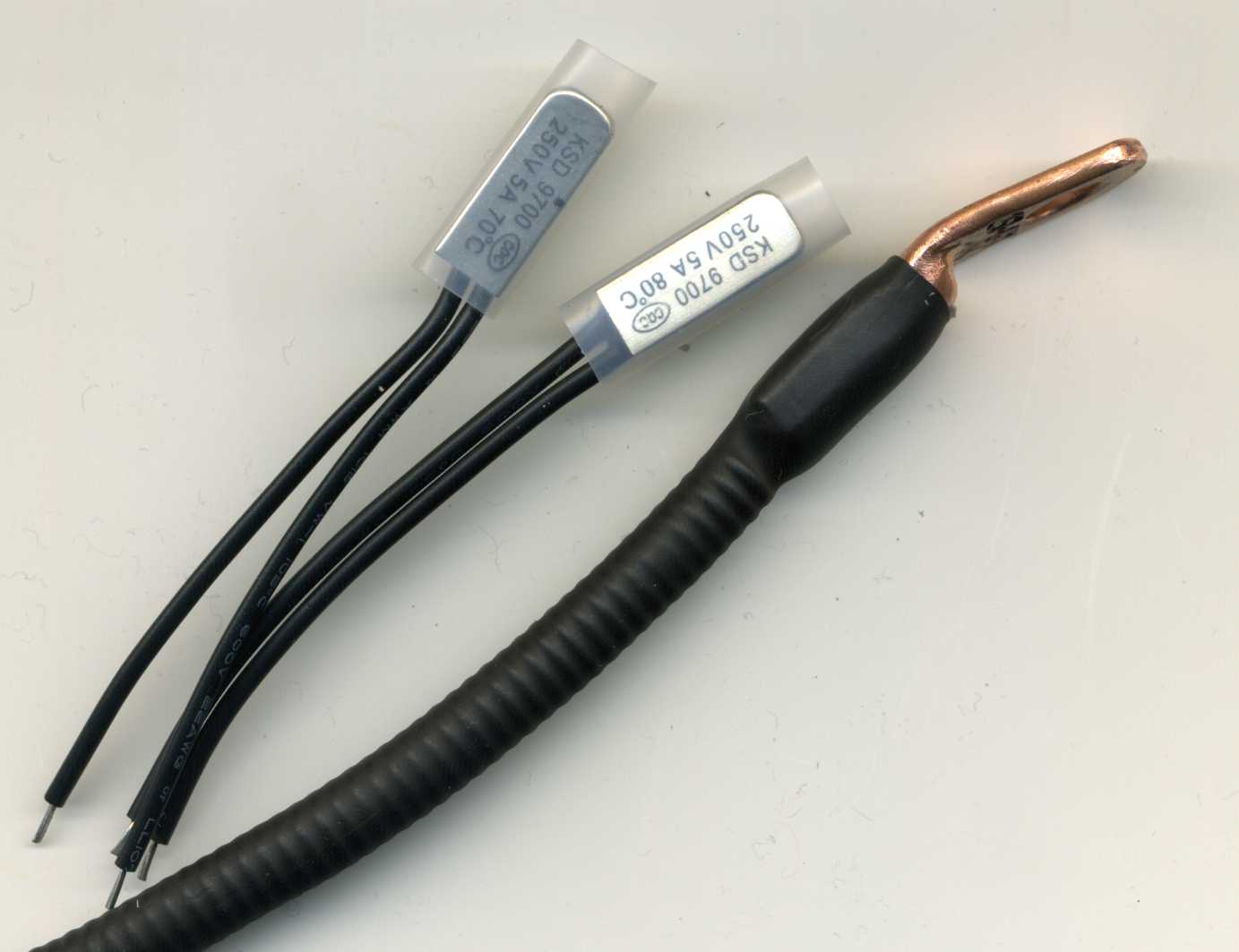

Про электропомпу.
Уже высказывался, что это палка о двух концах, с ней можно легко перегреть мотор. Все думал, как бы избежать этого, в автоматическом режиме, и вот придумал. До смешного просто. Нужно в цепь питания этой помпы поставить термостат с нормально замкнутыми (NC) контактами градусов на 75-80. При нагреве его корпуса кнтакты разомкнутся и вырубят помпу. Циркуляция по малому кругу уменьшается, по большому увеличивается, радиатор быстрее справляется с избытком теплоты. Все.
Термостат ставить типа такого:
Они на разные температуры бывают, и контакты бывают либо NO, либо NC.
Вставляем такой термостат в медную клемму и крепим на головку двигателя примерно таким образом:
Это датчик температуры, по которому осуществляется автозапуск двигателя.
Вот, закупил сегодня пару термостатов. В готовом виде точно такой же, но типа NO и на 60 градусов, будет управлять коррекцией бортового напряжения, повышать его на 0,5-0,7V во время прогрева двигателя.
Соответственно к датчику температуры автозапуска добавится еще два термостата, все под один болт. Потом сфотаю как получилось. :)
