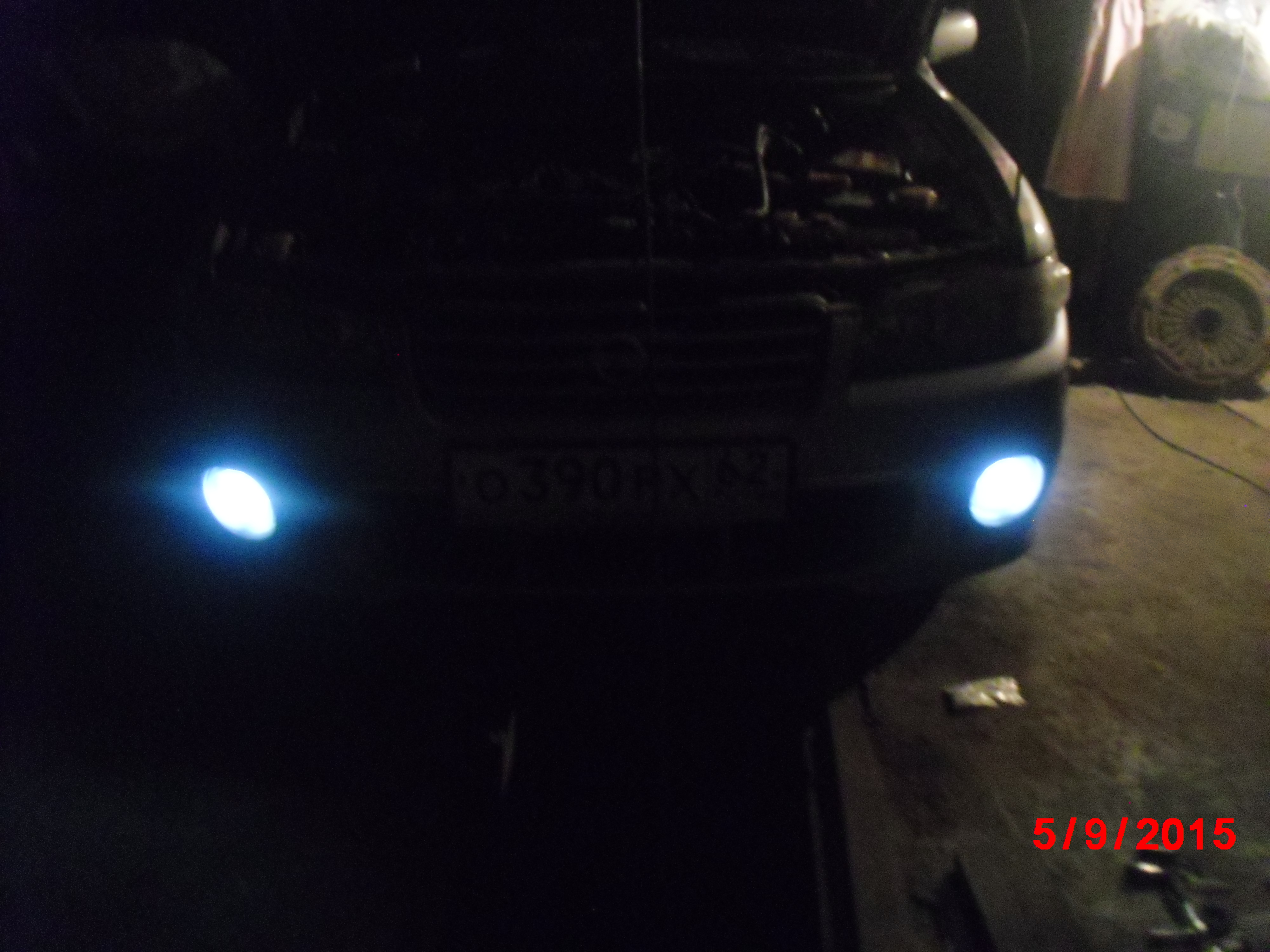

Все получил в пятницу. Сегодня поставил буквально недавно для ДХО на совершенно отдельную линию, кнопку и реле. Спасибо. Это экмпериментальный колхозный вариант ( у знакомого с субару взял H3 с/д посмотреть на колхоз :D , галогенки 55 ватт филипс буду ставить завтра и свет регулировать вечером...
CIMG0254.JPG [ 2.11 МБ | Просмотров: 20747 ]
У тебя с RAV4 кстати зачетно светят. Тоже H3? Пучок регулируется чем - что то шторки не вижу...?
