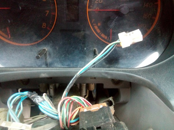

Подскажите эти провода на противотуманки идут?

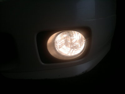

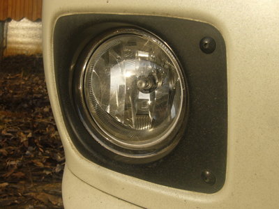

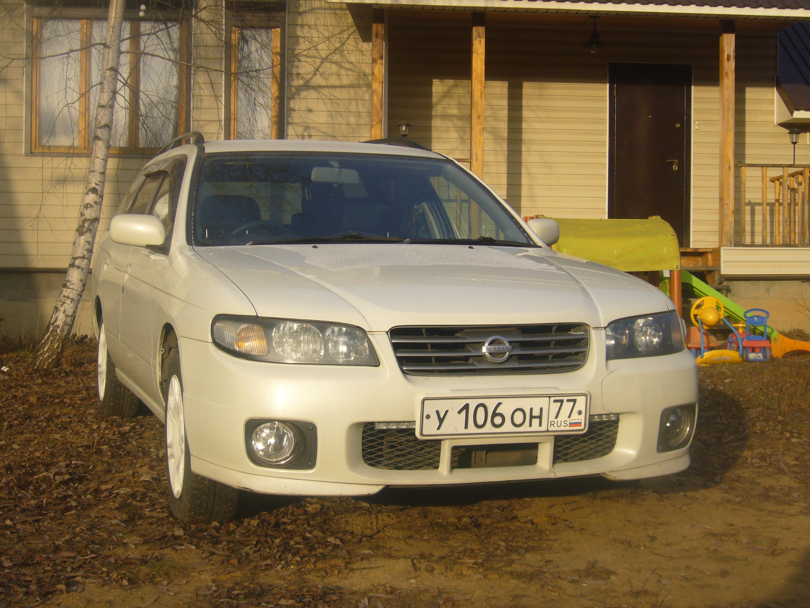

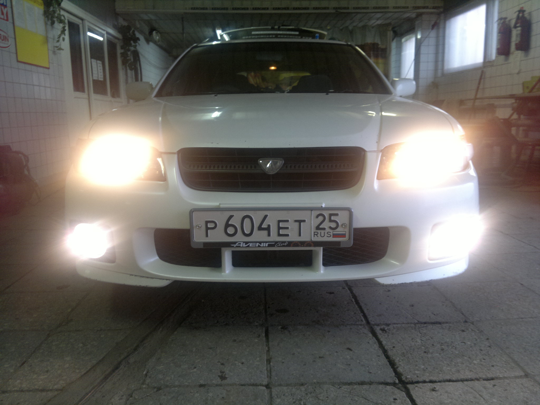

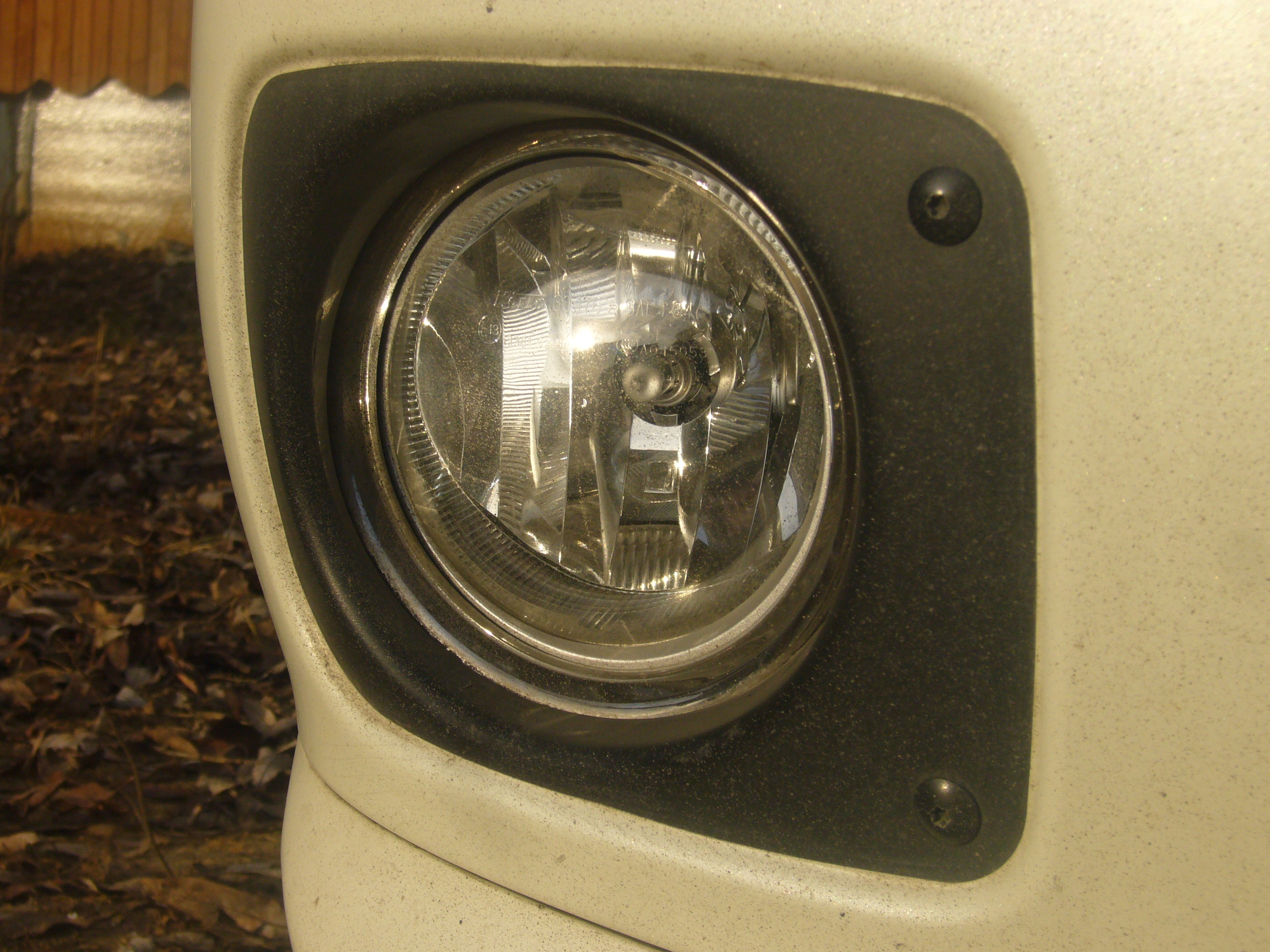

Здравствуйте! Народ пишет, что родные туманки боятся воды - трескаются стёкла, нужно бронировать... А мне тут случайно достались туманки от Land Cruiser 200, с пластиковыми!!! стёклами, которые по диаметру отлично подходят на Авенир. Причём, после установки регулировочные болты совпали с отверстиями в брызговиках под бампером!

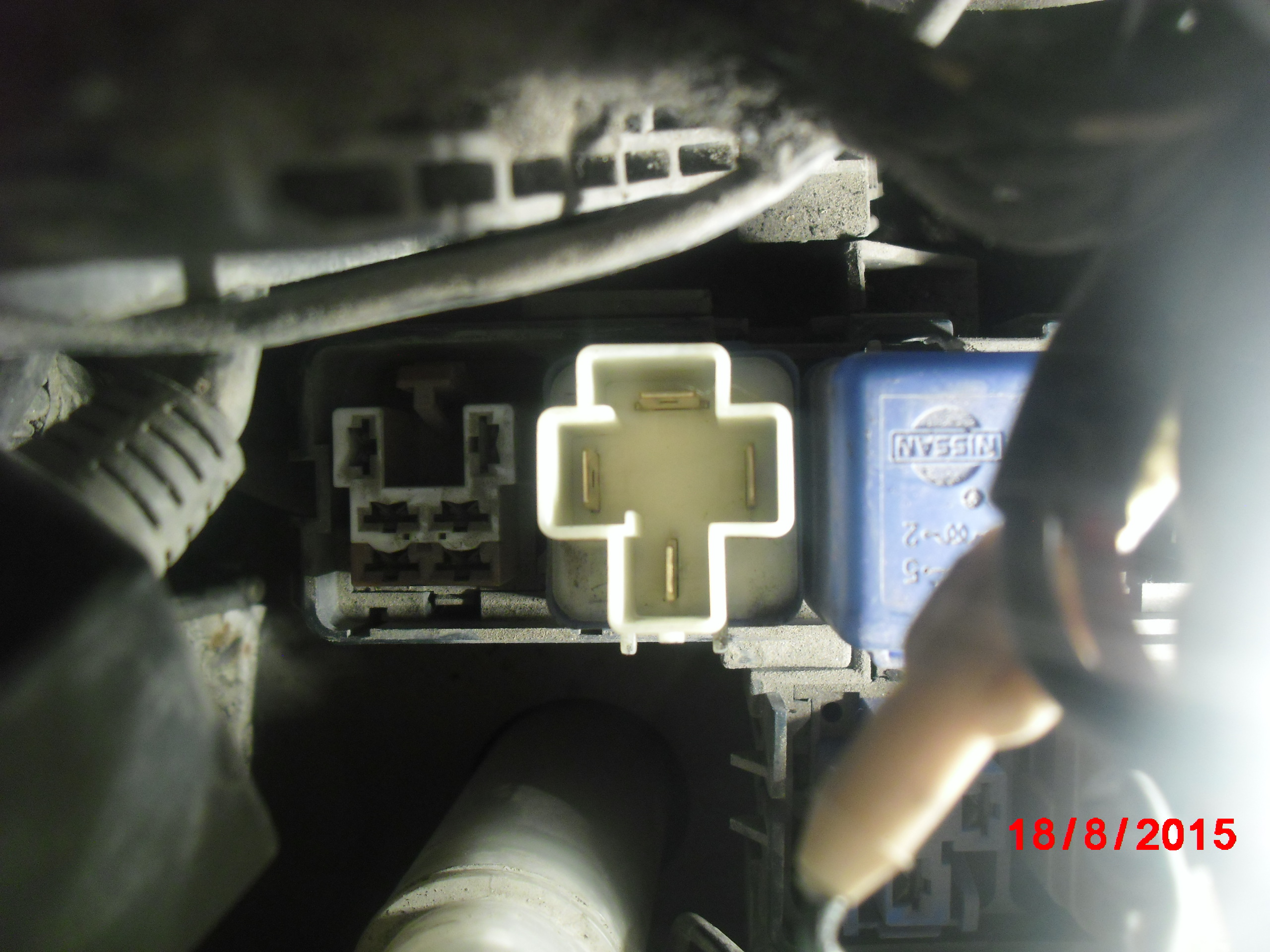

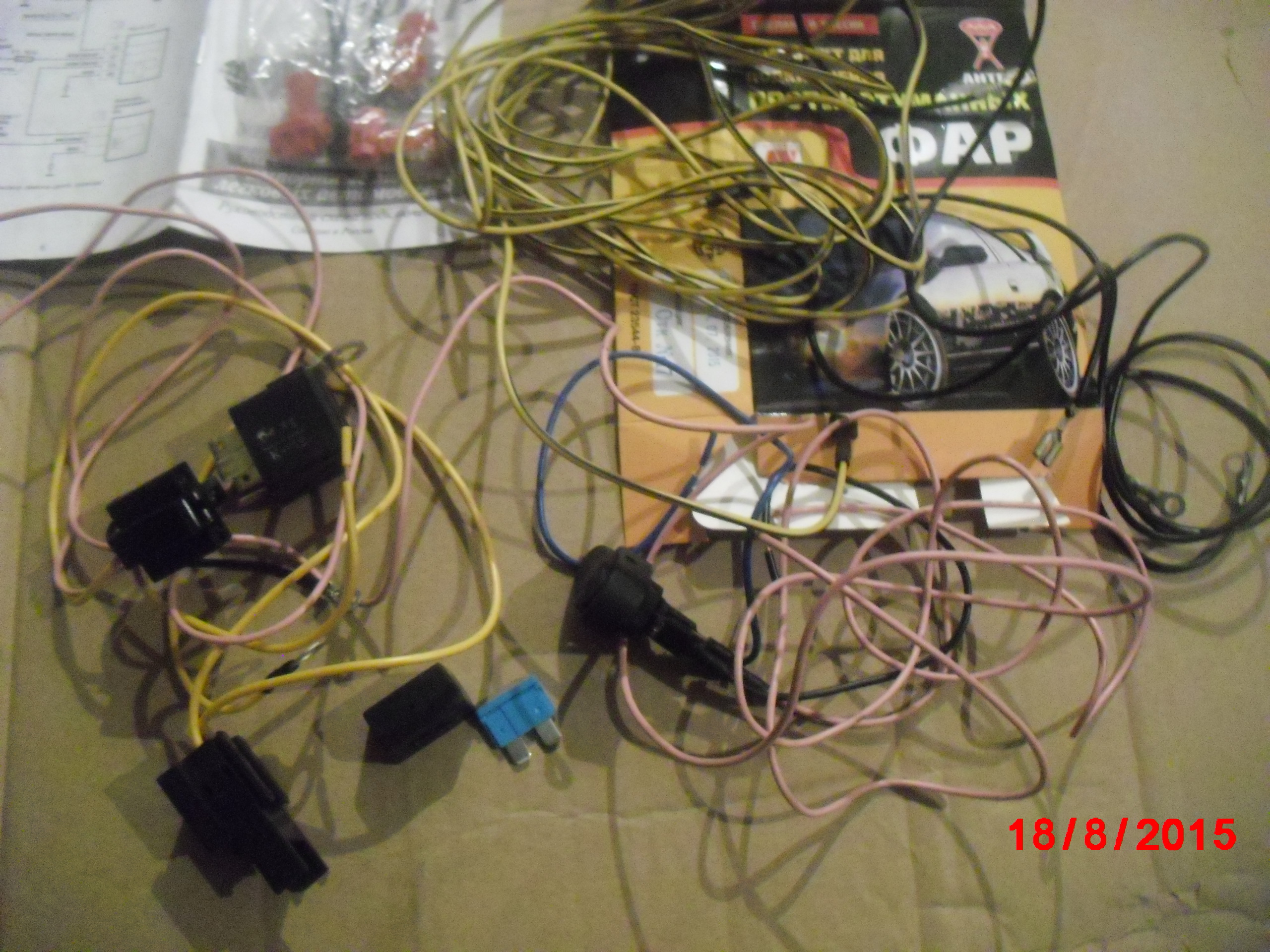

Задумал поставить туманки вместо заглушек. Заказал, жду птф. Тем временем прочитал тему, нашел и фишки под ПТФ открутив подкрылки, и фишку на подрулевой переключатель с тремя прводами, и пред на 15 А стоит в блоке моторного, но вот реле нет в блоке релюшек и подрулевой костыль обычный без кольца на птф!!!. Так вот у Evgeniy420 на 9 странице отчет, там колодка на реле у него под ПТФ как у ВАЗа четырехконтактное, а у меня вот блин 6 контактов - как у Aggel на 5 странице, но он прозванивал и вытаскивал контакты... ( 4 из 6). Я сделал свое фото - видно что колодки и реле разные у меня :(
CIMG0238.JPG [ 1.12 МБ | Просмотров: 22042 ]
. К тому же ПТФ у меня просто с проводками без фишек, так что с ними будут еще заморочки. В общем и хочется врезаться в штатную подготовку, но колется) и нашел такое решение, зайдя в Вазовский магазин 8-) : все :!: в коплекте с подробной инструкцией на русском и схемами + как свет выставить. Называется "комплект для подключения птф"в коробке на фото все вытащил и размотал
CIMG0239.JPG [ 1.49 МБ | Просмотров: 22042 ]
Новая проводка по схеме для меня будет проще и надежнее наверное, точнее быстрее. Да и врезаться можно и к габаритам, и к D и т.п.
Цена вопроса 320 руб.
Правда ближний свет в головных фарах у меня ксенон, и габариты светодиоды. Буду думать про диоды в Птф, ксенон не хочу там, а вот диоды нужно изучить, но это позже. Кстати диодные лампы кто ставил в птф?

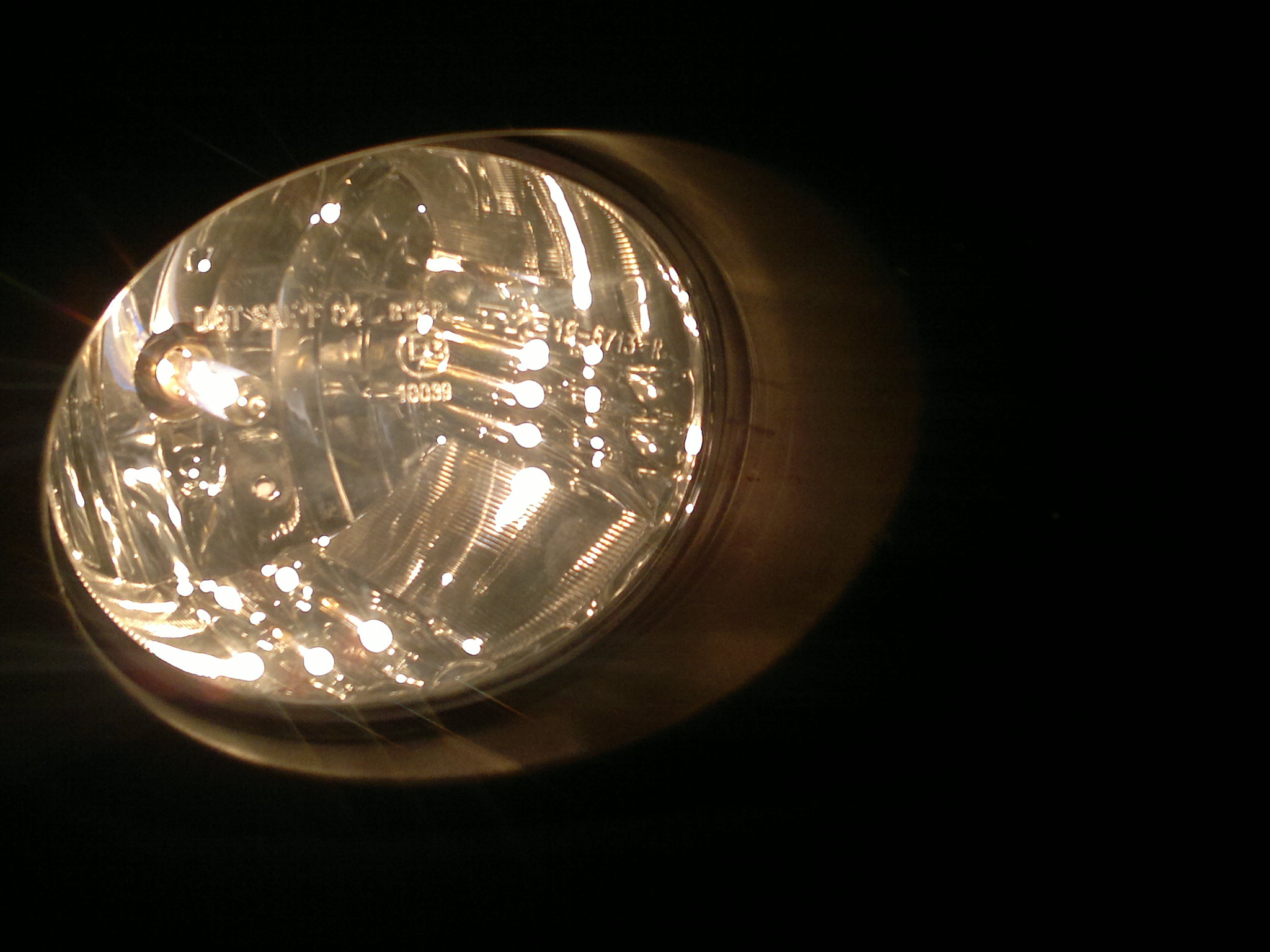

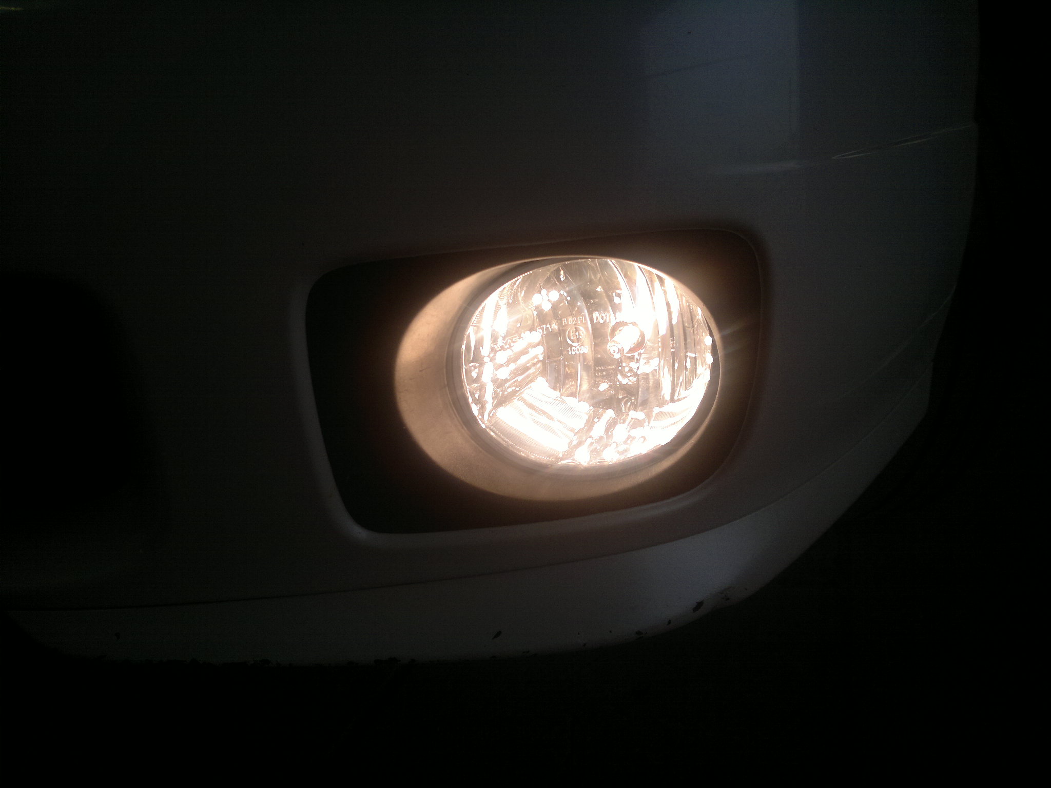

Я вот к примеру себе от РАВ4 в свежем кузове поставил, по форме отлично подошли, даже лучше, чем родные, а вот с креплением пришлось помудрить, результат на фото:
