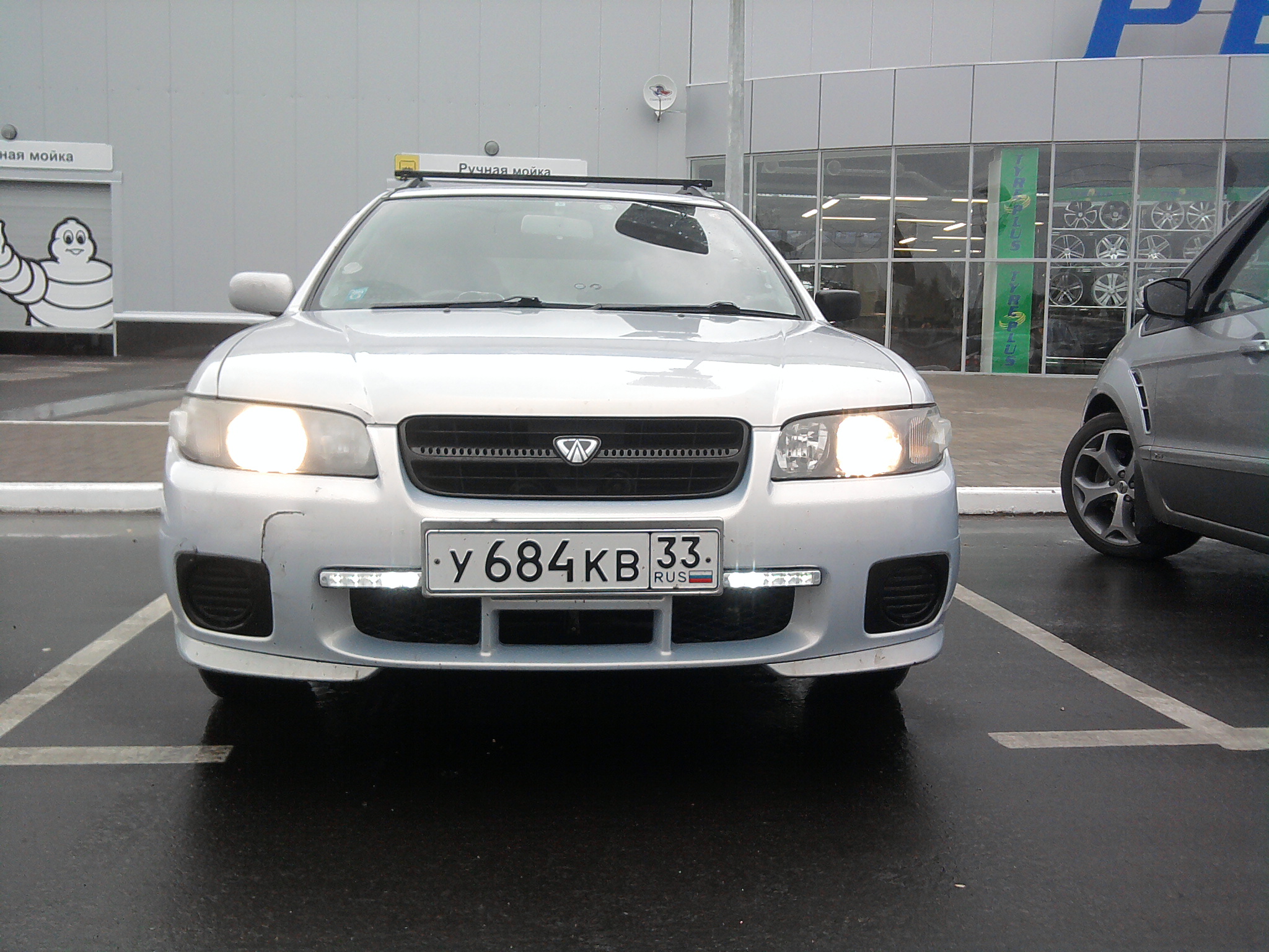

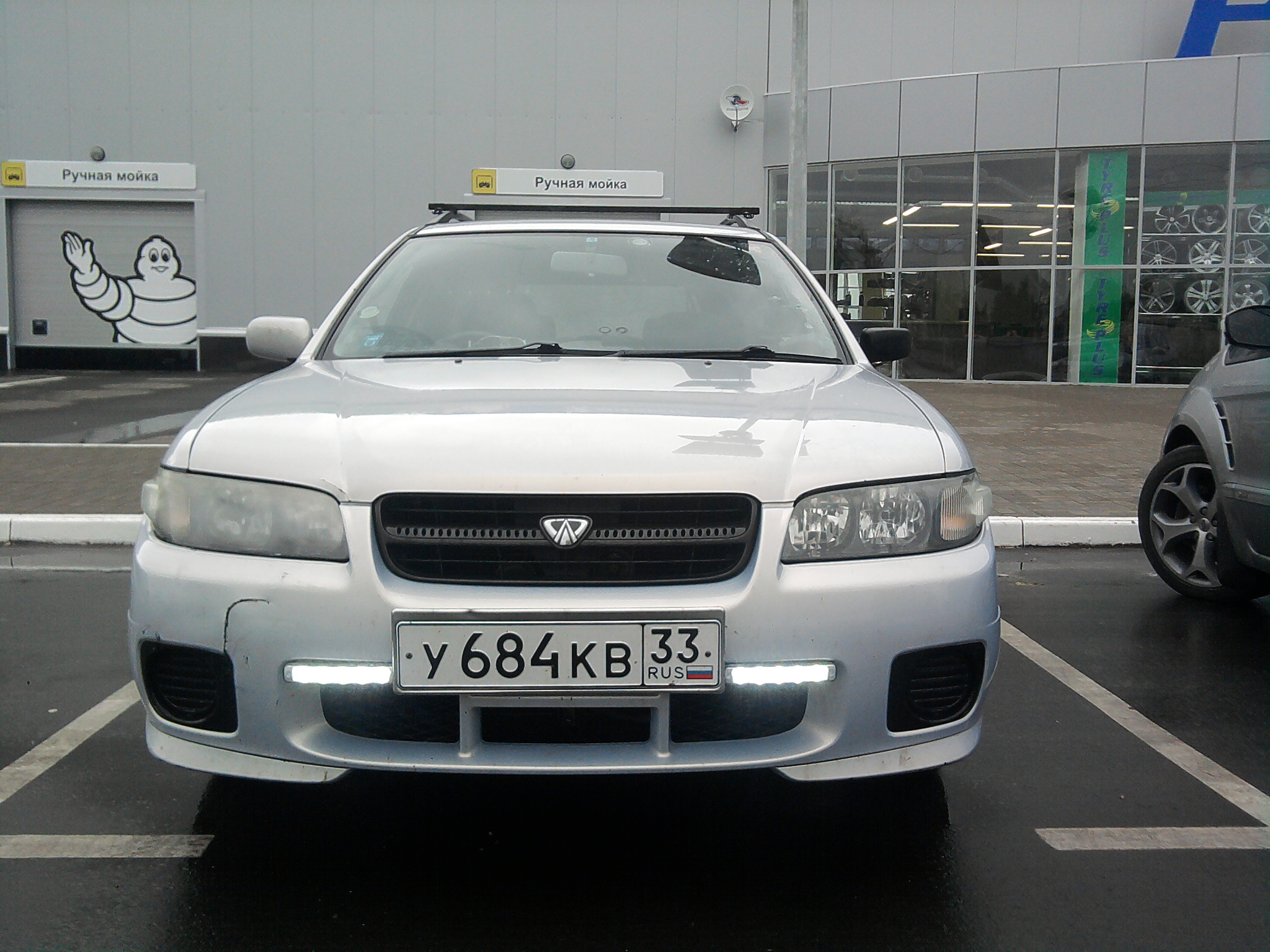

СообщениеДобавлено: 02.09.2011 23:42
Зарегистрирован: 06.06.2011 21:19
Сообщения: 38
Откуда: Ковров
То же решил заморочиться на установку ДХО, до этого был ниссан альмера 04 г.-на нем ближний свет и задние габариты включались по умолчанию при запуске двигателя и изменений в ПДД касающихся ходовых огней я на нем просто не заметил. А как пересел на Веню-уже 3 раза гайцы за свет принимали, правда один раз получилось отмазаться. В общем идею взял в нового Киа Спортаж: при движении днем-горят только ходовые огни, включаем ближний свет-ДХО не гаснут совсем, а горят на 30-40% своей максимальной яркости. Может и не совсем по правилам но такую схему сделал на обоих своих машинах, на Вене даже успел слетать на юг с таким светом, пока полет нормальный.
Фото0372.jpg [ 945.19 КБ | Просмотров: 10475 ]
Фото0374.jpg [ 946.4 КБ | Просмотров: 10475 ]
Nissan AVENIR PNW11-501424 4WD CVT 2001г
Ford Fiesta 2009г
 Заголовок сообщения: Re: Дневные ходовые огни
СообщениеДобавлено: 03.09.2011 11:15
Правая фара у тебя чет совсем не прозрачная. Зато очень хорошо видна огромная разница в рассеивании света ей, в сравнении с левой. Это говорит о сильном ослепляющем действии правой фары.
СообщениеДобавлено: 03.09.2011 22:19
Сообщения: 38
Откуда: Ковров
Просто правая фара вместе с правой половиной бампера догнала Таз 2112 и внизу корпуса появилась трещина, через которую внутрь попадает вода. Запаивать сразу не стал-жду модуль ближнего света HELLA 90мм-буду менять, заодно и корпус починю.
Ford Fiesta 2009г
СообщениеДобавлено: 04.09.2011 06:29
Так отполировать то никто не мешает. Ведь слепишь встречку очень.
