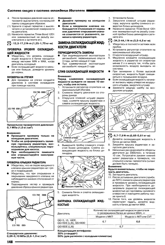

В книге по 11 авениру, на 157 странице нарисован спец. насос, который создает давление для проверки пробки, и чуть ниже жирным прежирным шрифтом написано:
ЗАМЕНА
Периодичность замены:
При индивидуальной эксплуатации:
первый раз через 3 года, затем раз
в 2 года.
При коммерческой эксплуатации:
раз в 2 года
ЗАМЕНА
в 2 года.
раз в 2 года
ого.
вопрос, а ты уверен, что это про замену пробки написано, а не про замену ОЖ?
я лично так подумал.
если про пробку, то почему тогда прямо над этим написано - проверить пробку, если не укладывается в параметры заменить?
если все считают, что это написано про пробку, то пардон, признаю что ты прав.

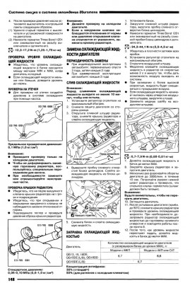

Можно своих 5 копеек..
Глянул сейчас в книжку по движкам QG, так там так:
Безымянный.jpg [ 250.39 КБ | Просмотров: 11858 ]

СообщениеДобавлено: 19.03.2011 16:54
А в книге по авениру не так. Но видимо этот вариант более правильный.
Однако при отсутствий приспособления для проверки пробки, лучше её заменить.
