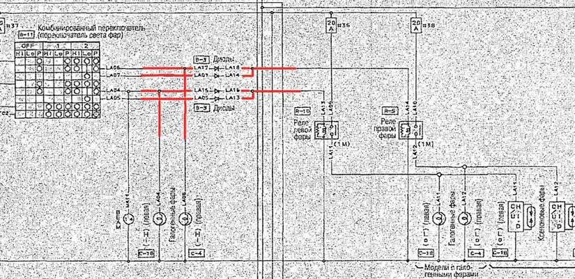

Для тех владельцев Авениров, кто еще не сделал автоматическое включение ближнего в качестве ДХО, и не желает тратить деньги на специальные фары...
Автоматику сделать крайне просто, подключив всего пару новых проводов. Пока на словах скажу.
Есть в схеме Авенира реле, которое поддерживает фары ближнего включенными, когда водитель переключается на дальний свет. Так вот, именно это реле и нужно включить по новому. Поехали.
Земляной провод реле отрываем от земли и пересаживаем на свободный контакт микропереключателя, на который давит рычаг управления АКПП в положении "парковка".
Провод "питания" этого реле, который штатно подключен к одной из ламп дальнего света, отрываем и подключаем к проводу "L" генератора. Это выход дополнительного выпрямителя, он питает обмотку возбуждения и управляет контрольной лампой зарядки на приборной панели. Причем между проводом "L" генератора и релюхой, нужно включить обыкновенный выпрямительный диод так, чтобы он пропускал ток от генератора к релюхе, но не пропускал обратно. В принципе можно диод и не ставить, если не планируется дальнейшее усложнение схемы.

....Есть в схеме Авенира реле, которое поддерживает фары ближнего включенными, когда водитель переключается на дальний свет. Так вот, именно это реле и нужно включить по новому. .....
Эти реле и при включении ближнего света работают, а не только при переключении на дальний.

О, это другая схема. Тут два реле. И диодная развязка. Видимо эта схема заточена под ксенон.
Я говорил про другую схему, где реле одно, но с двумя независимыми группами контактов на замыкание. Ближний и дальний квлючаются без реле, сразу подрулевым выключателем, а релюха только поддерживает ближний, когда включается дальний.
Можно и эту схему модифицировать. Только два реше вешать на выход L генератора не самая лучшая идея, хотя может и ничего, ведь обмотку возбуждения он прокачивает, а там ампер 5 наверно есть протребление, так что должно и еще два реле выдержать.

О, это другая схема. Тут два реле. И диодная развязка. Видимо эта схема заточена под ксенон...
Сейчас пролистал схемы из книги avenir_book_1998_2004.djvu, так в ней три схемы по годам выпуска (1998, 2000, 2002) и все три с такой схемотехникой, с вариантом под ксенон. Надо у себя проверить сколько реле подключено, а то в блоке стоят все, даже на ПТФ и обогрев щеток стеклоочистителя, хотя ни того, ни другого не было в стоке.

Ну вот, хоть узнал схему Авежнира в этой части. :D
Видимо я себе собрал схему на основе другого Ниссана, не знаю какого, англоязычный мануал в электронном виде... У меня то схемка посложнее гораздо, но принцип тот же. Еще на подходе ограничение стартовых токов ламп и боковой свет. Сами фары вчера установил, осталось управление организовать.
