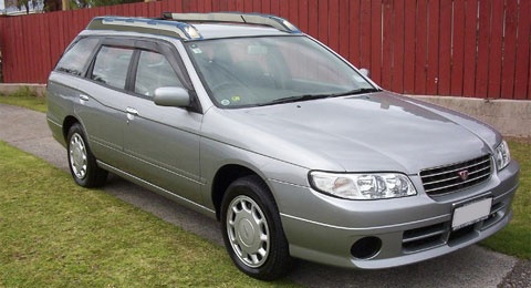

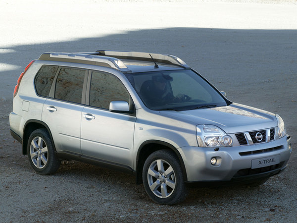

Вот лыжи бы от X TRAIL с фонорями :lol: ,,,,, интересно подойдут :? :? :?

Не годится. Высота установки ДХО максимум 1500. Лыжи встанут выше этой отметки.
Очень интересным может оказаться вариант размещения ДХО на боковых зеркалах...
