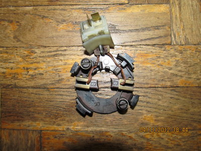

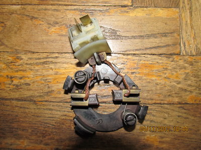

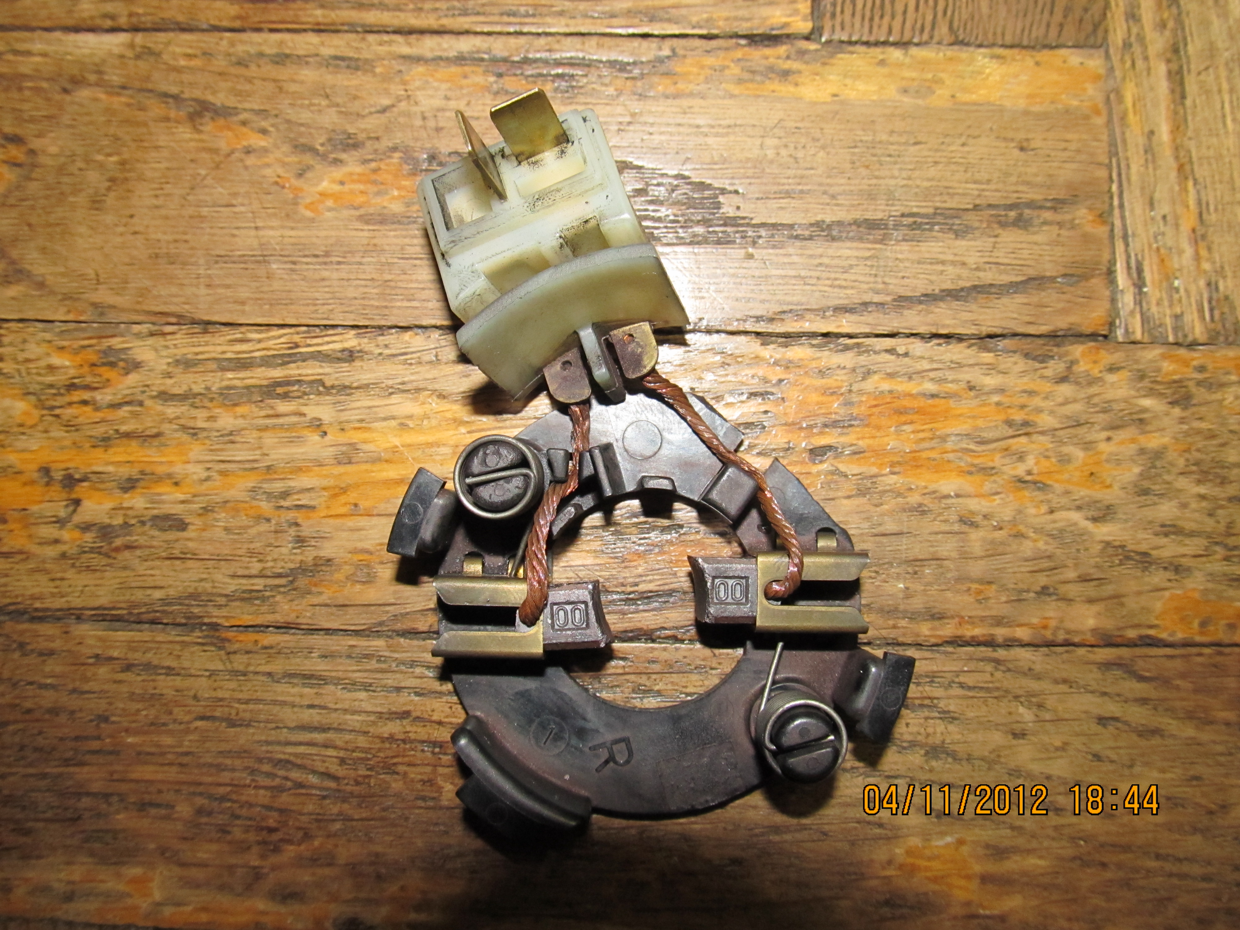

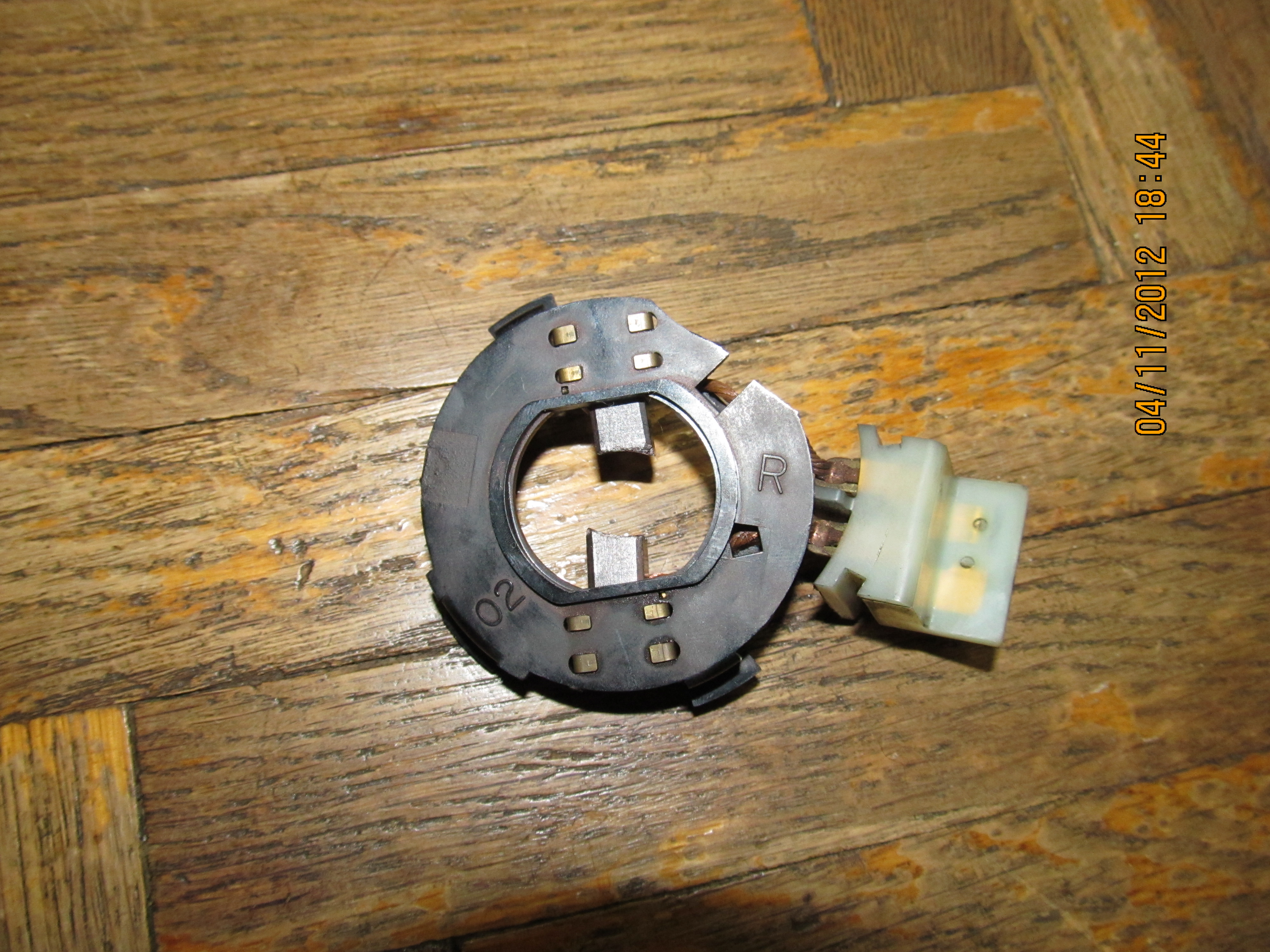

выкладываю фото щеточного узла моторчика печки.
IMG_2420.JPG [ 2.69 МБ | Просмотров: 9372 ]
IMG_2418.JPG [ 2.82 МБ | Просмотров: 9372 ]
IMG_2417.JPG [ 2.91 МБ | Просмотров: 9372 ]

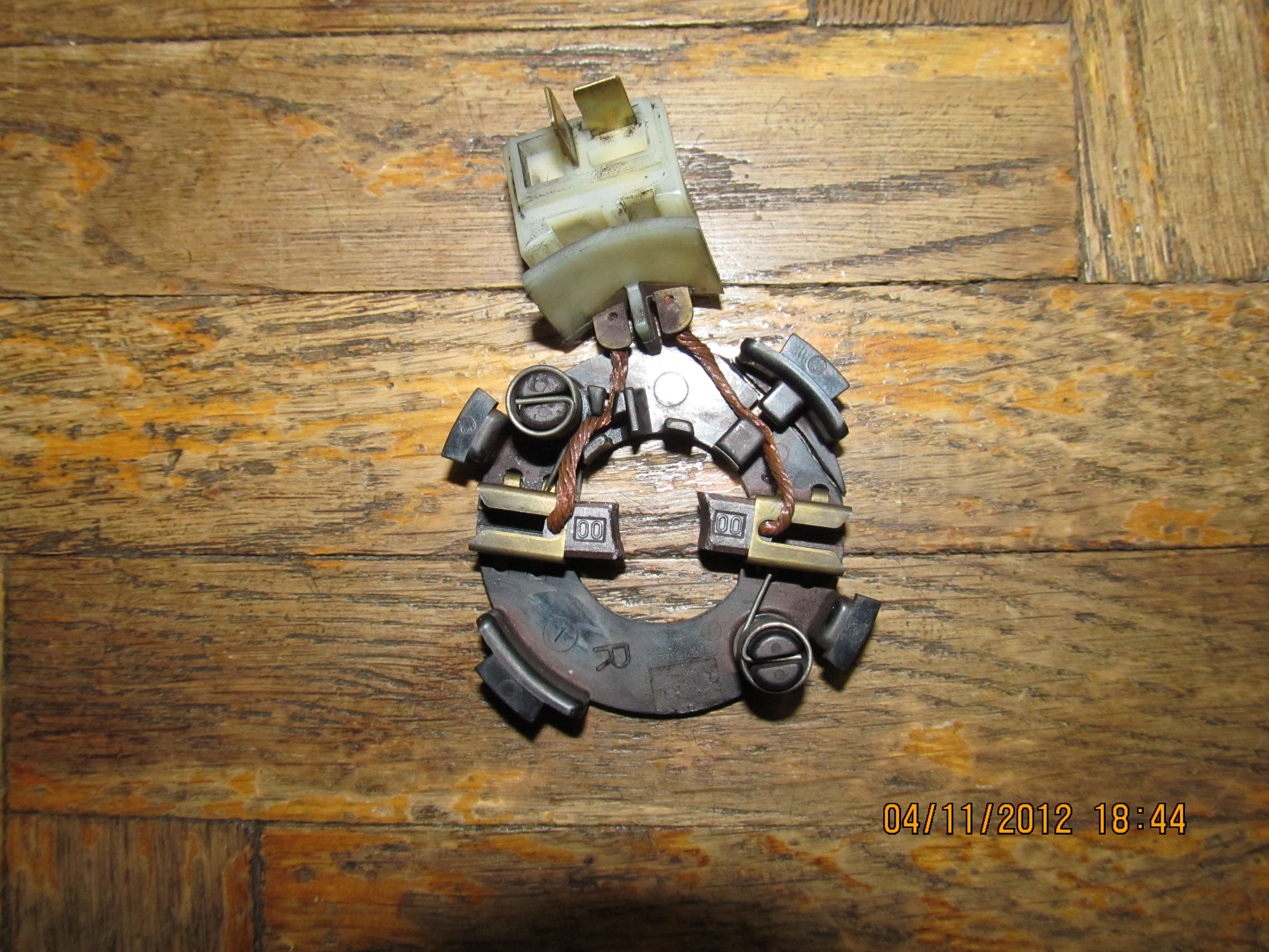

у моего авто пробег около 300 т.км., если его вовремя смазывать, то должен долго жить, щетки позволяют.
хотя выроботка на коллекторе с 1 мм.

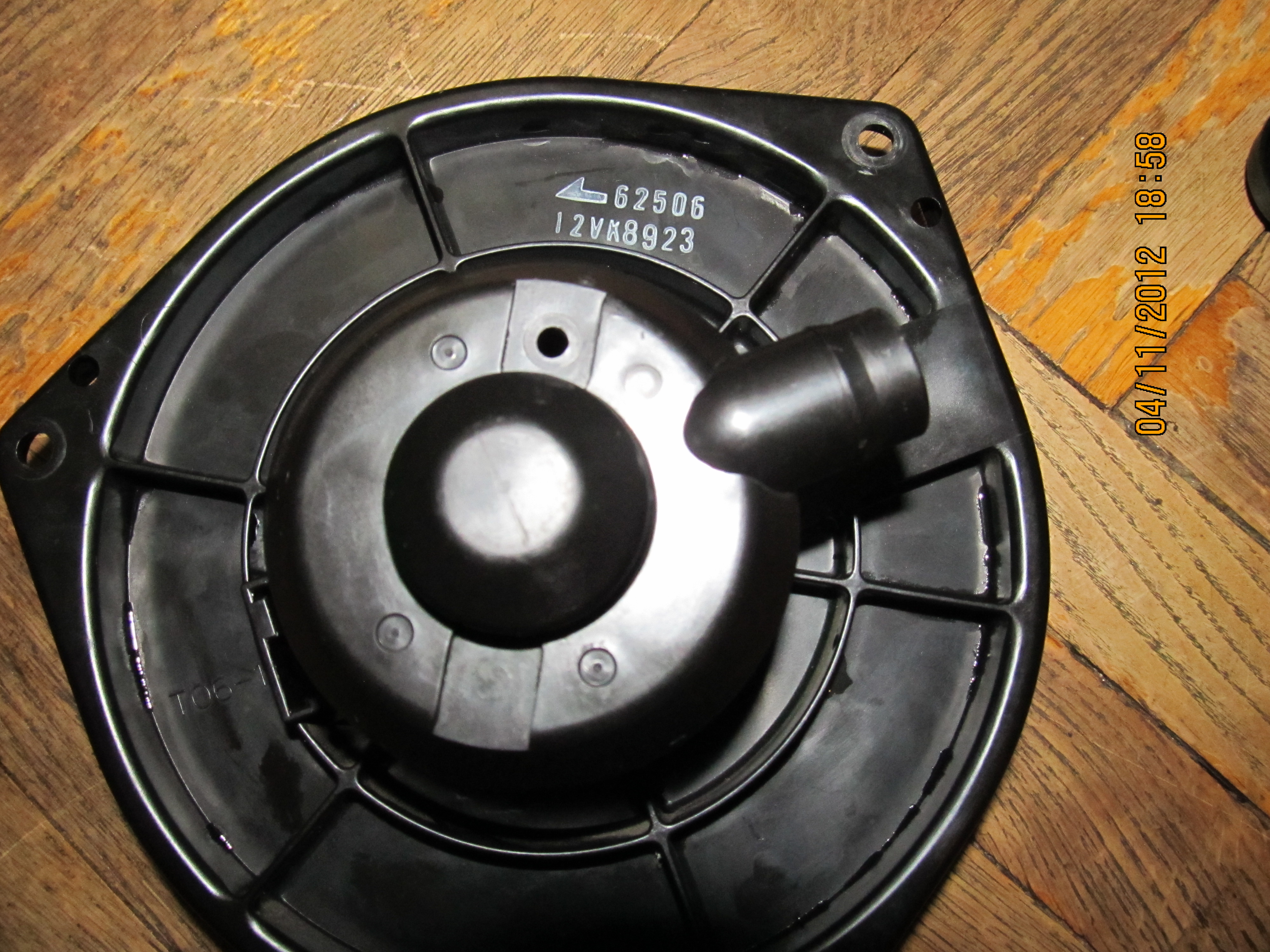

IMG_2424.JPG [ 2.03 МБ | Просмотров: 9370 ]
IMG_2423.JPG [ 2.31 МБ | Просмотров: 9370 ]
IMG_2422.JPG [ 2.02 МБ | Просмотров: 9370 ]
IMG_2421.JPG [ 2.62 МБ | Просмотров: 9370 ]
это родной мотор? похоже что нет, я такой первый раз вижу. Щетки не перпендикулярно расположены.
 Заголовок сообщения: Re: ТАРАХТИТ МОТОРЧИК ПЕЧКИ
СообщениеДобавлено: 04.11.2012 20:39
я думаю что родной, по крайней мере я не менял. хотя может предыдущий хозяин менял.
СообщениеДобавлено: 04.11.2012 21:02
Ага. Коварство этих щеток в том, что если поменять полярность для смены направления вращения, щетки начинают закусывать как бы, коллектор их на заклинку тянет... Чисто механическая проблема.
Хотя и электрическая может быть, если еще и относительно магнитных полюсов тоже смещение есть по повороту.
