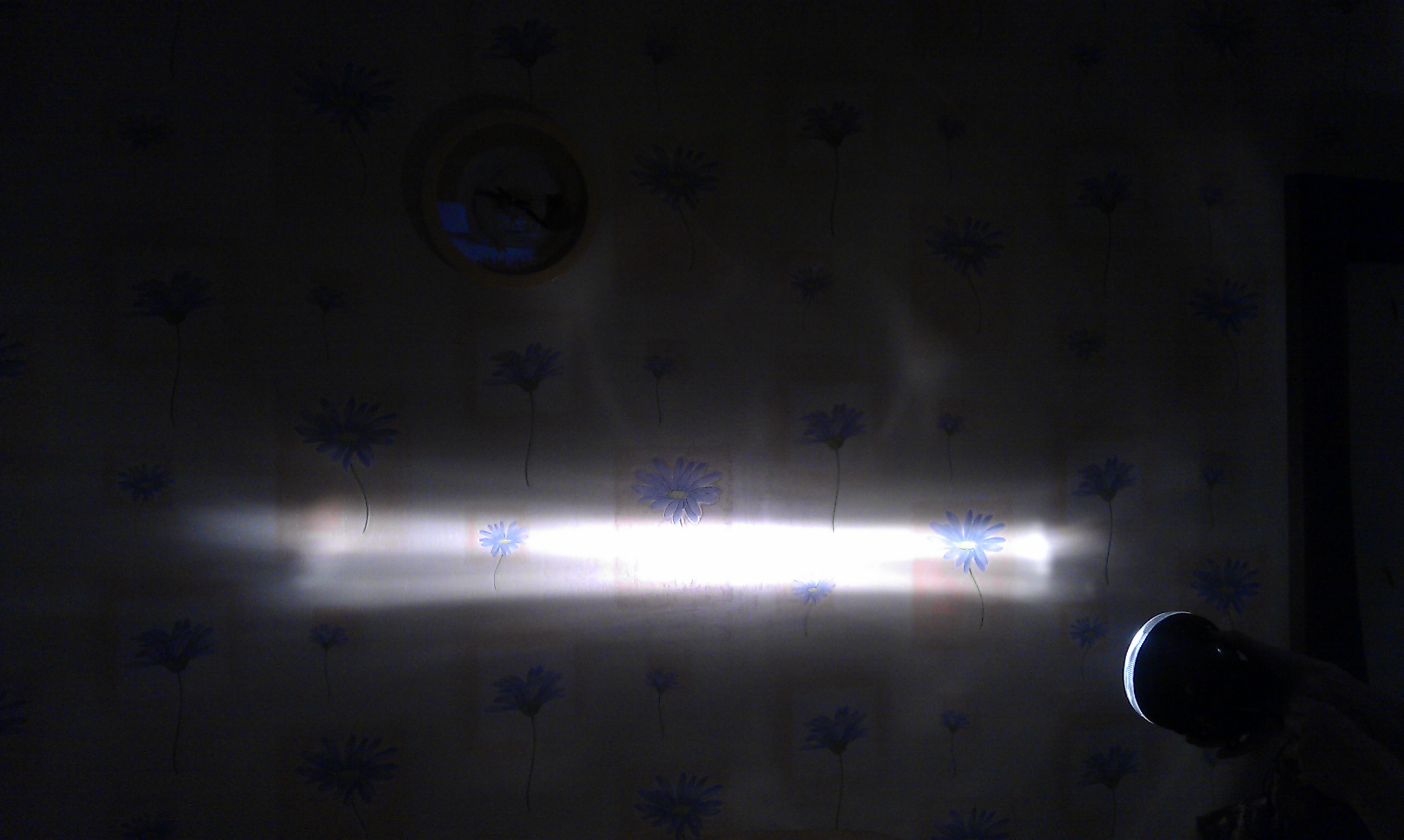

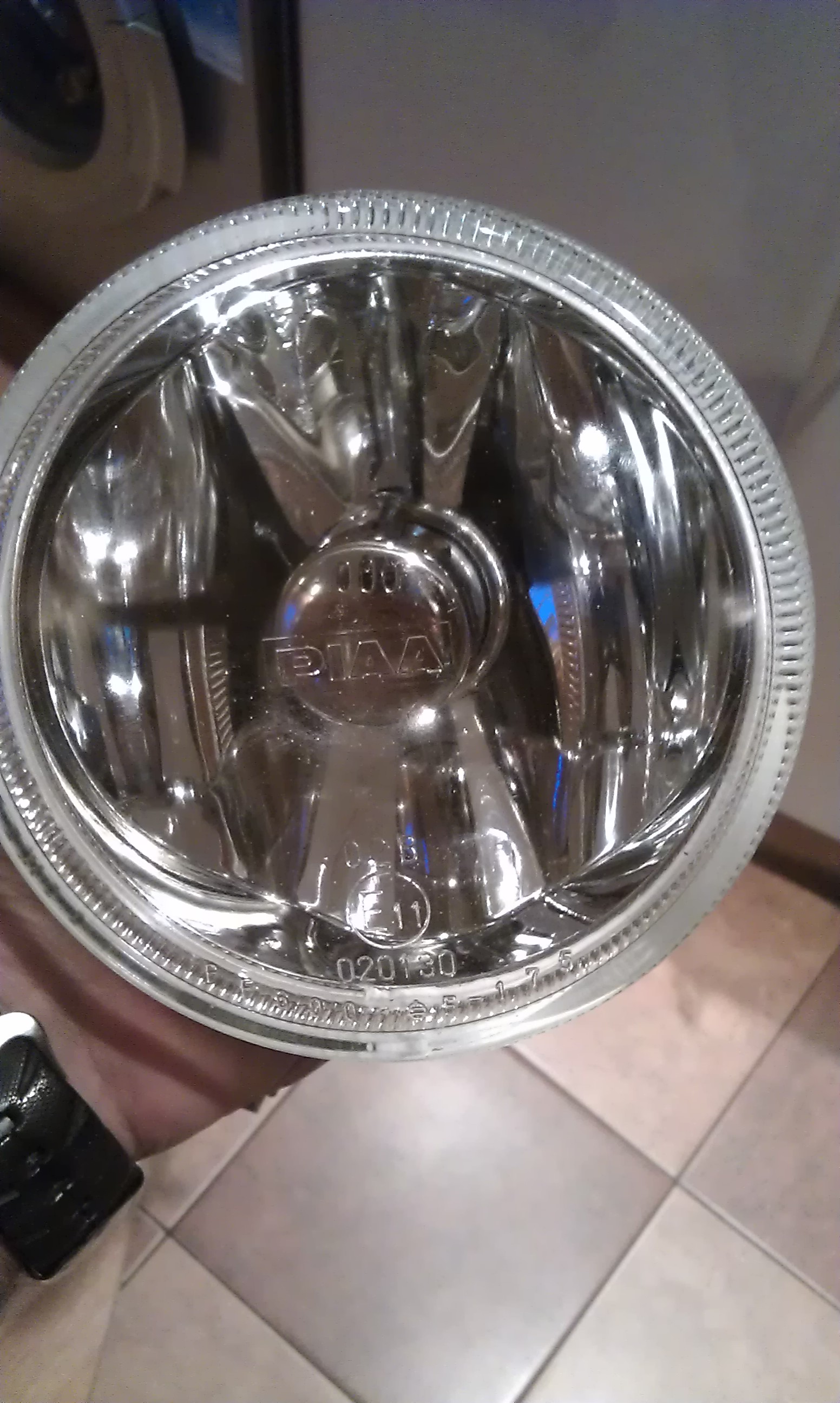

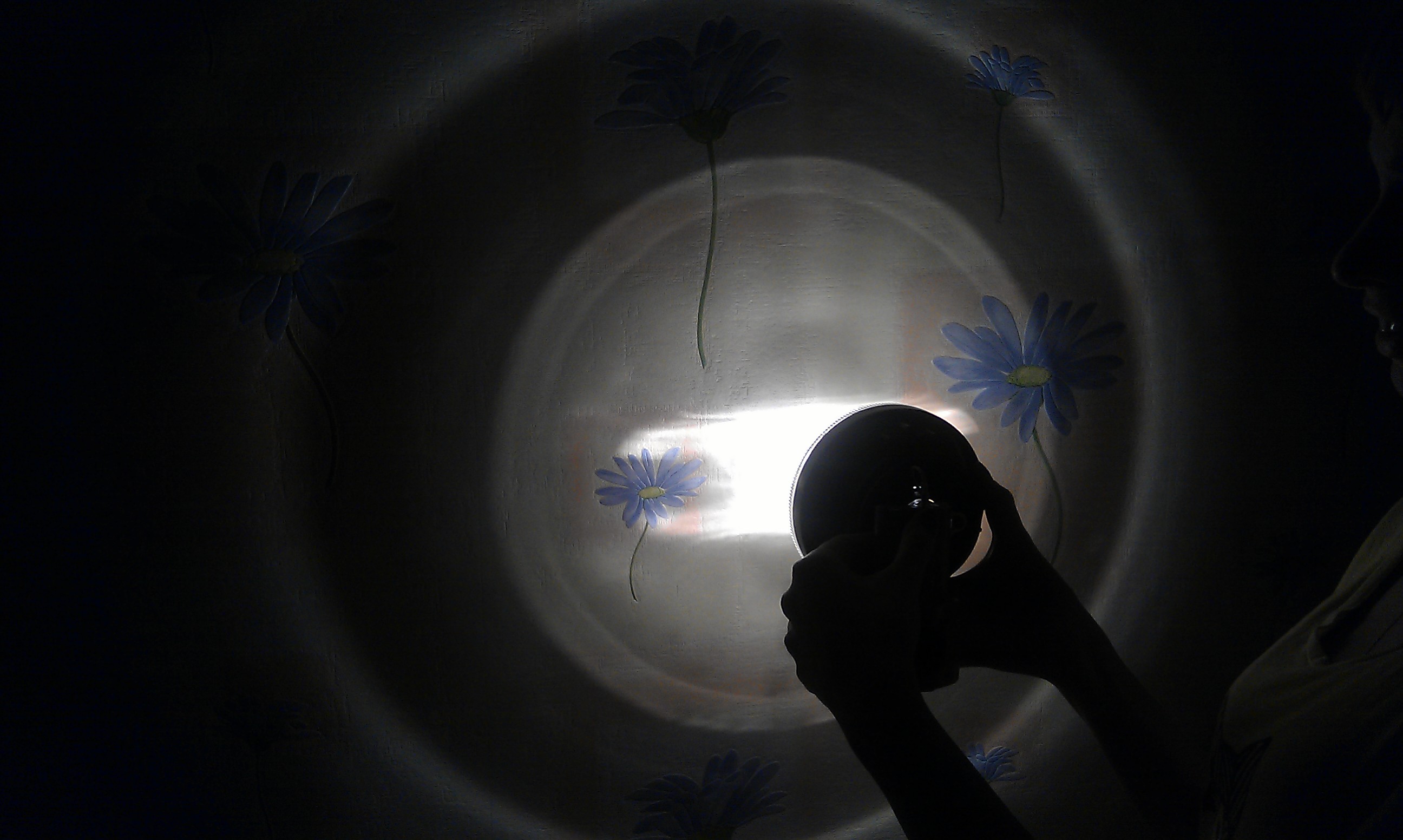

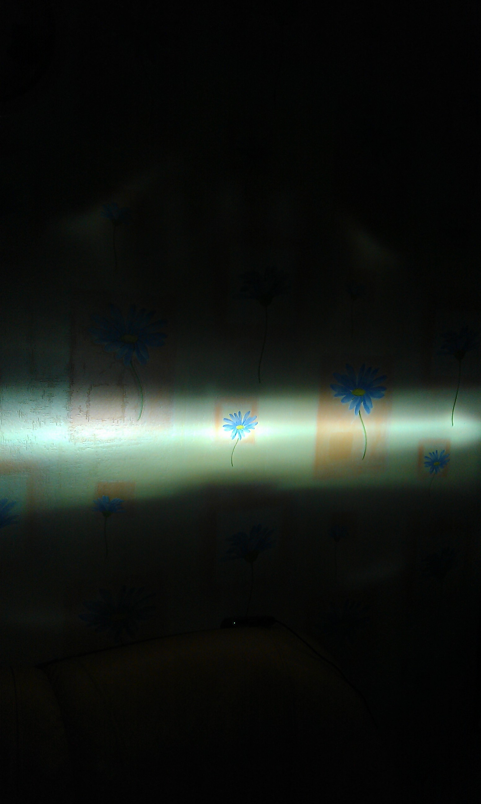

Первые три фоты БЕЗ КОЛПАЧКА
Вторые три С КОЛПАЧКОМ

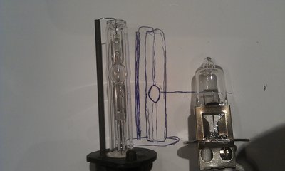

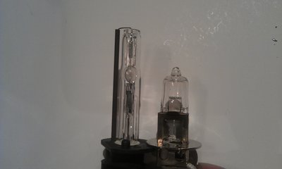

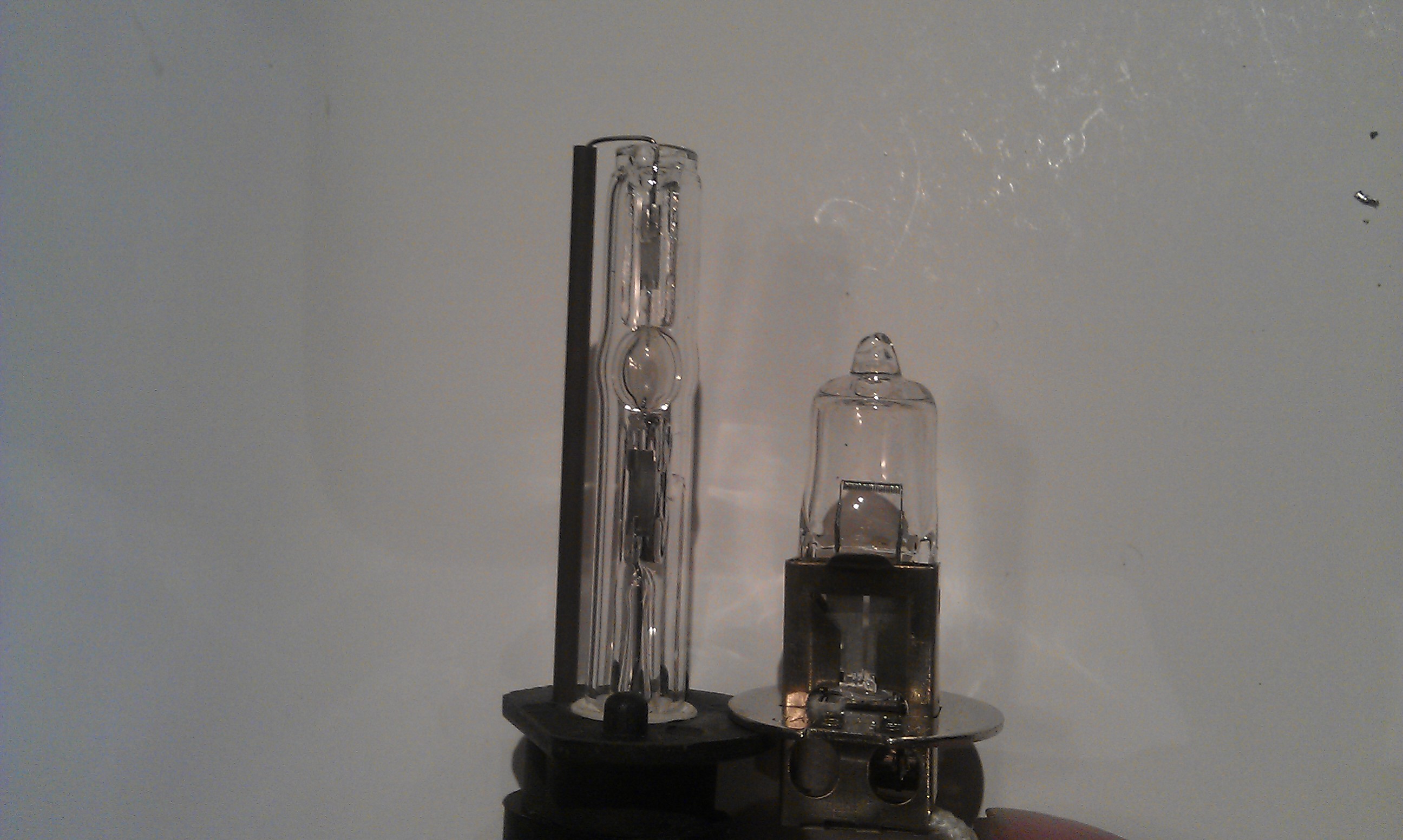

лампочка примерно так выглядит.
Коротких В3 для ксенона не существует
Да, и на фото не ВЗ, её под рукой нет сейчас, на В3 колба с газом расположена вровень со спиралью лампы, а общая длинна у ксенона разного одинаковая.

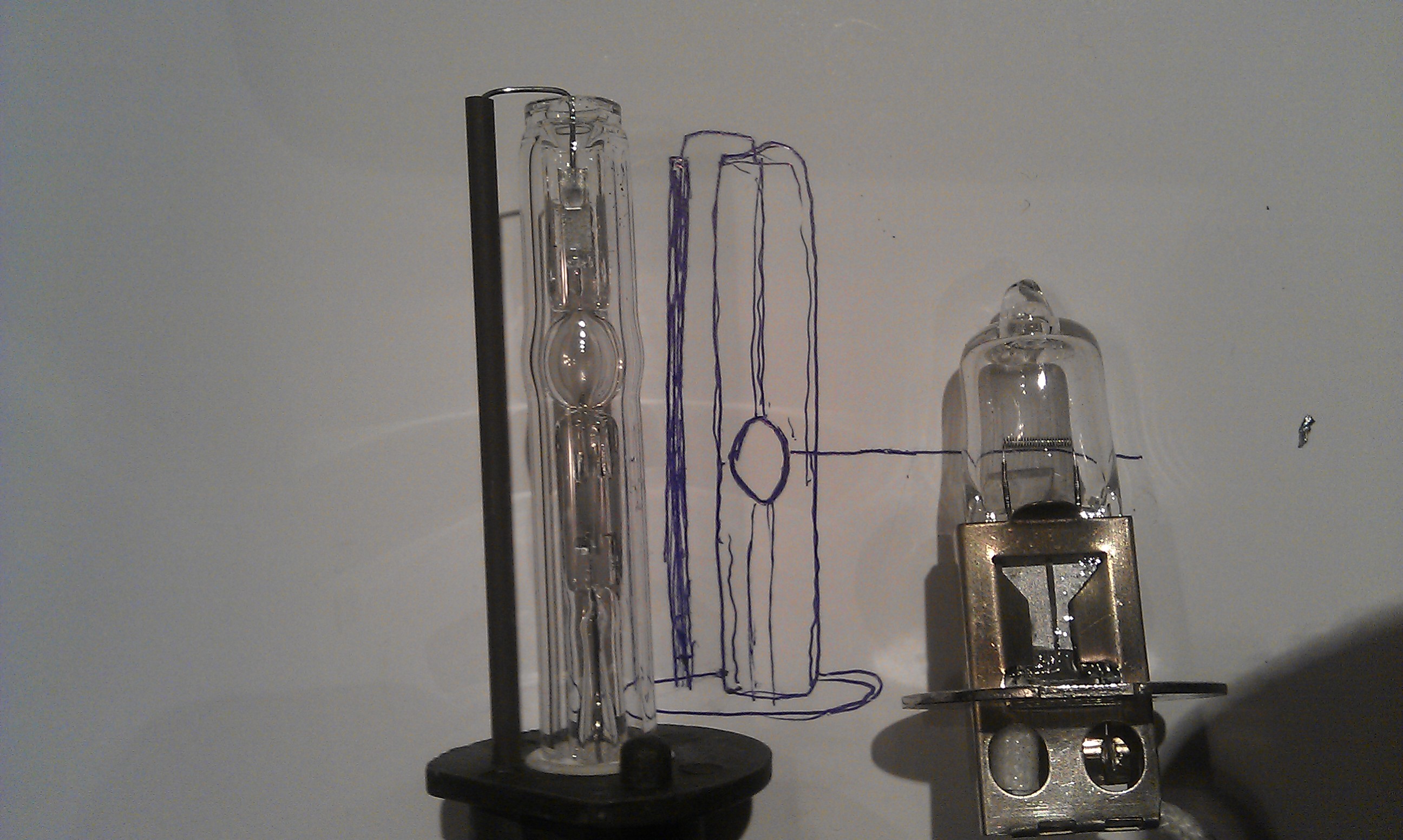

Как на рисунке нормальная В3 выглядит
IMAG1444.jpg [ 674.99 КБ | Просмотров: 10075 ]

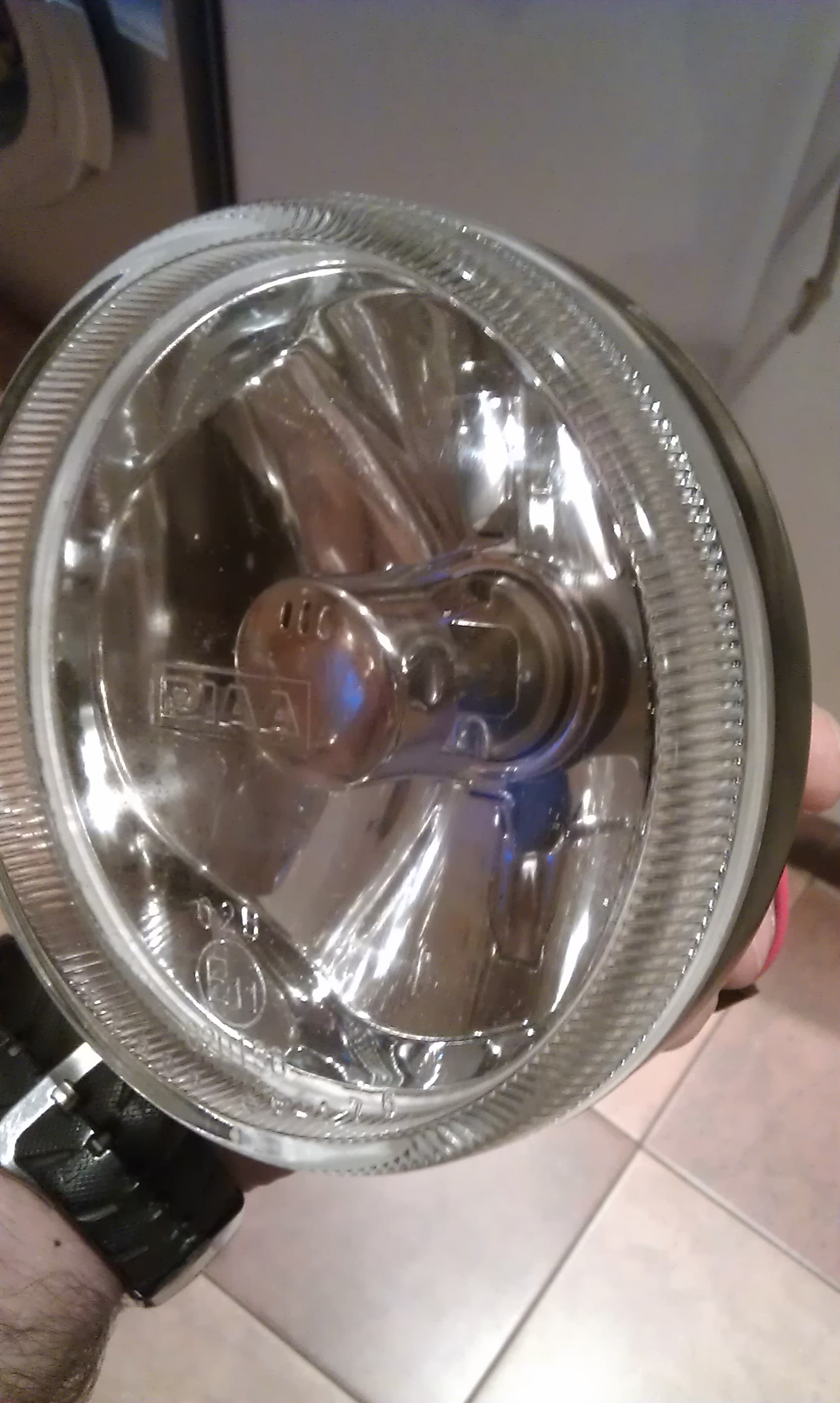

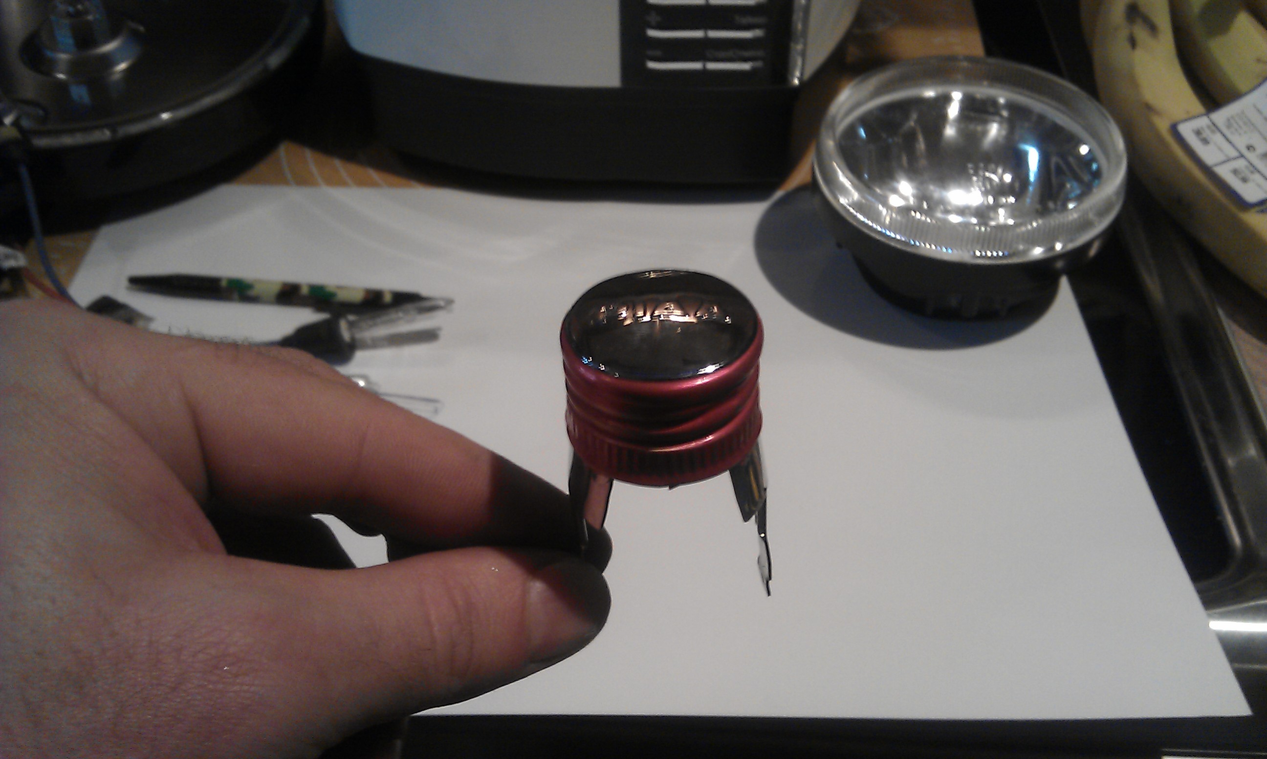

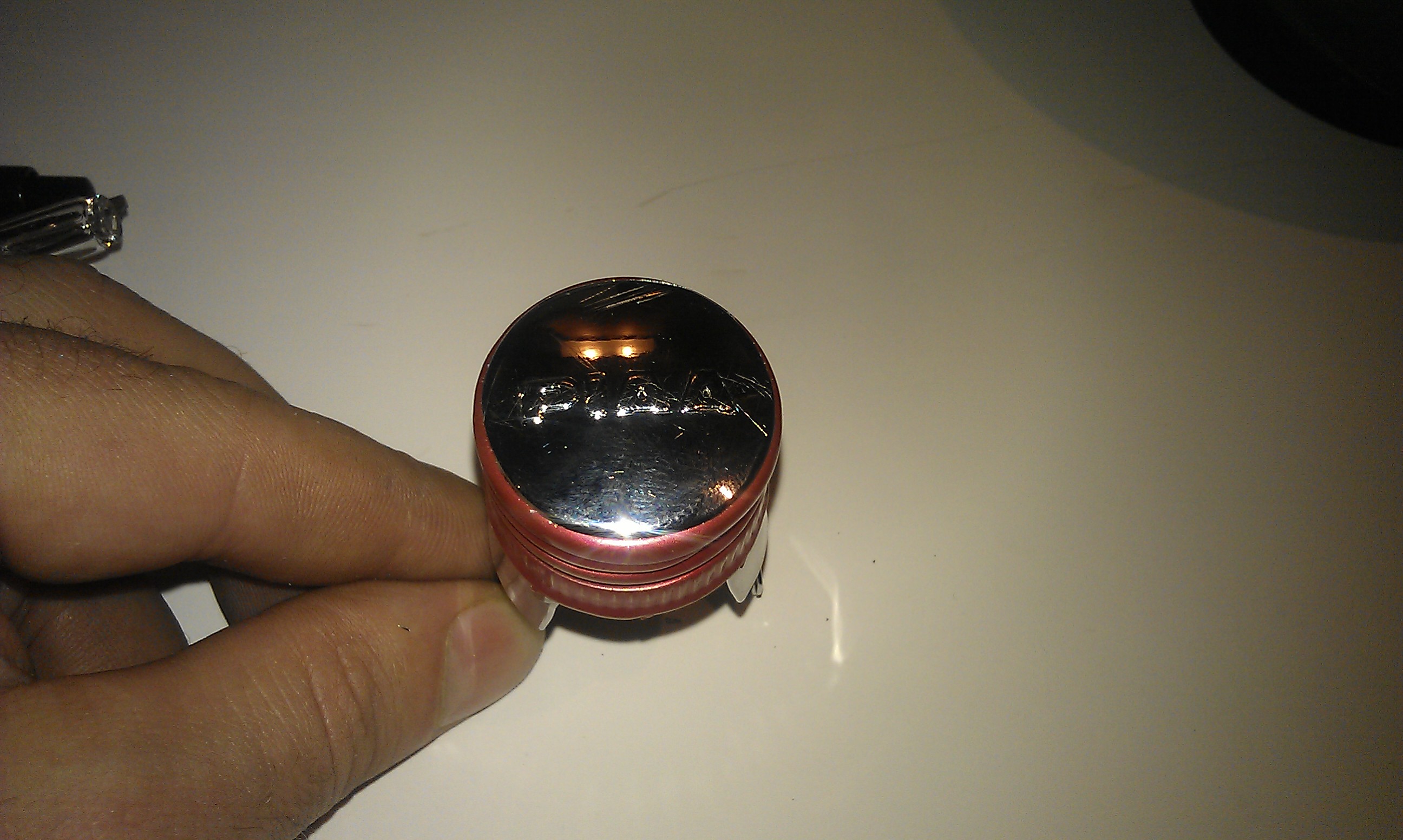

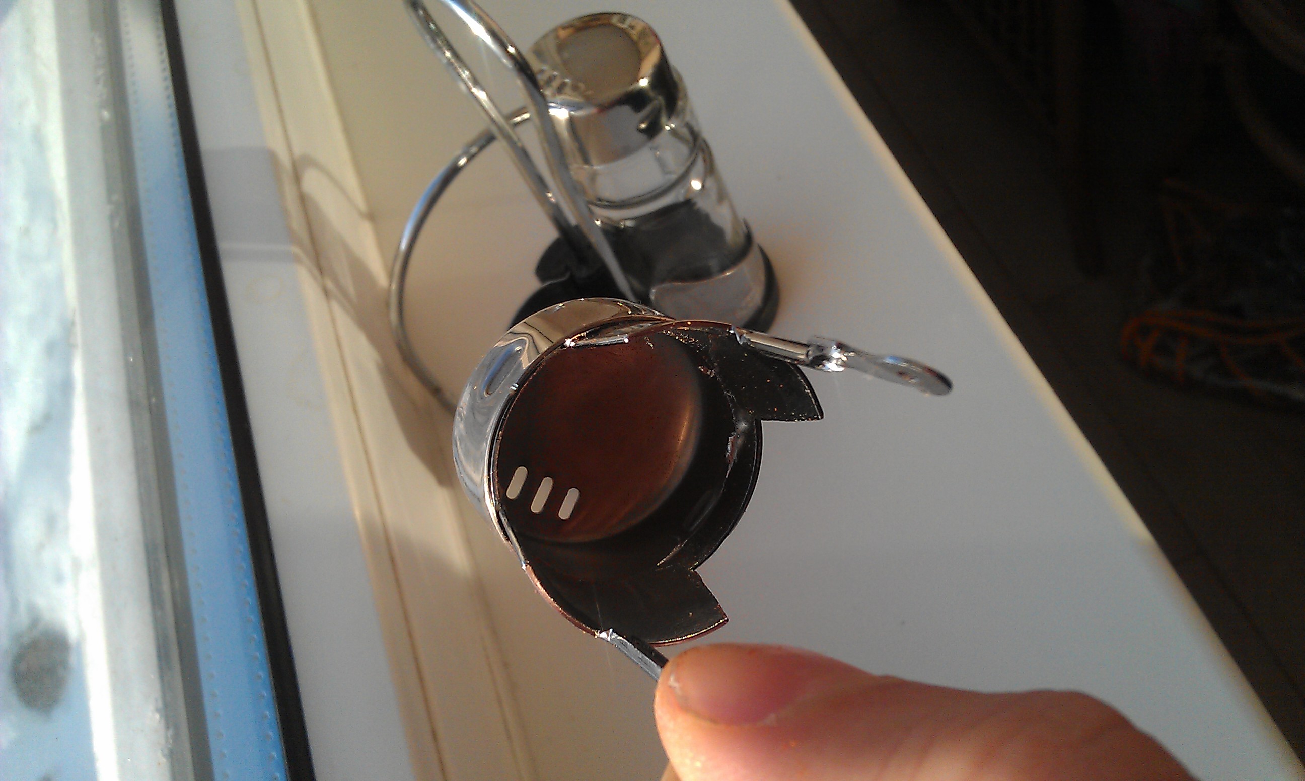

СообщениеДобавлено: 23.01.2013 21:59

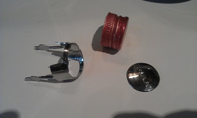

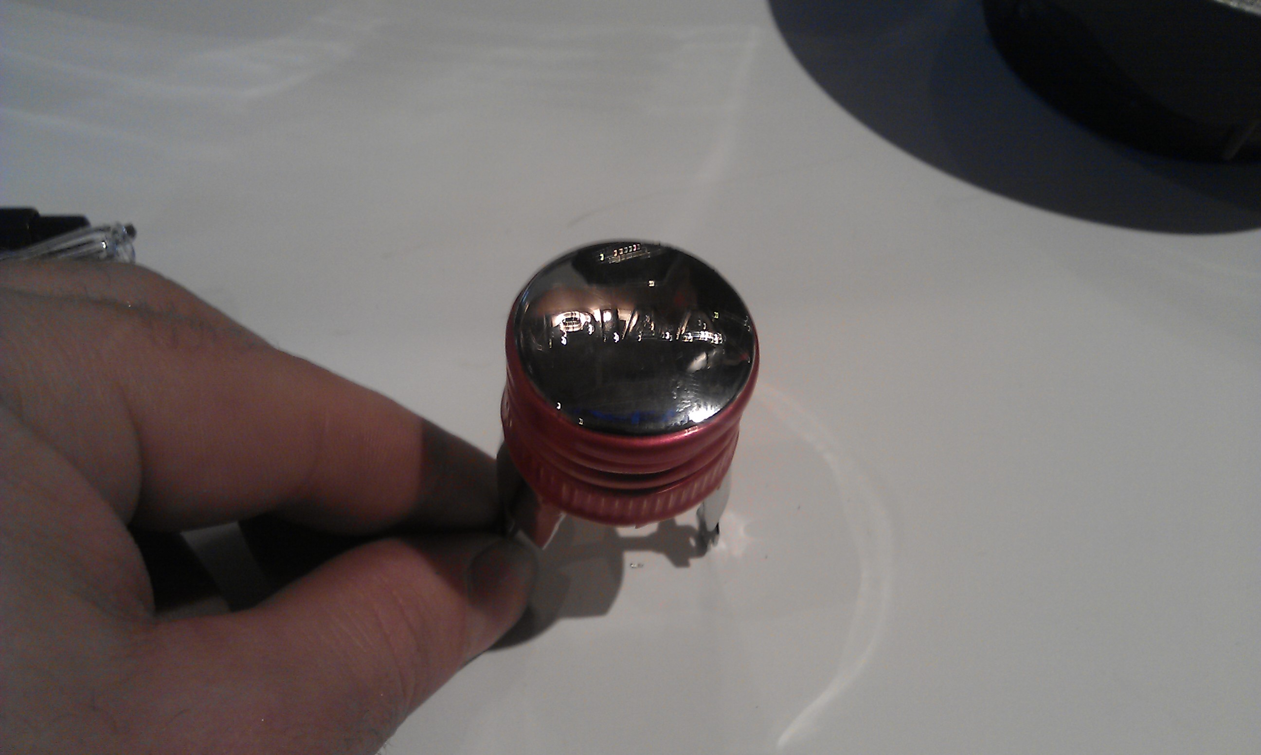

решил колхозить и оставлять КОЛПАК ентот... 8-)
Присмотрелся по сторонам чем можно колпачок удленить, что бы лампа поместилась в него...
Понравилось как подходит пробка алюминевая от бутылки :lol: она прям один в один встаёт и её даде клейть не дадо, просто немного подвольцевать...
За красотой не гонюсь, там всё равно не видно, главное что колба туда уже помещается...
Когда всё приклею и покрашу будет как родное :D даже надпись PIAA сохраню :lol: (надо будет краску ХРОМ прикупить)

 Заголовок сообщения: Re: Фары противотуманные.
СообщениеДобавлено: 24.01.2013 07:27
Сгорит эта пробка.
СообщениеДобавлено: 24.01.2013 11:18
Тоже такие мысли посещали меня ...
Но ведь сама колба с газом не под пробкой, а на положкнном месте, а в пробку только стеклянная трубка с проводочком уходит... Да и ксенон послабже греет чем галоген...
Может вне фары вклучить и подождать??? Или ерунда?
СообщениеДобавлено: 24.01.2013 11:23
И ещё я думаю, что СЛЕПИТЬ она не будет, не так и много там света лишнего появляется...
Возможно по прямому назначению хуже будет, типа туман будет освещаться сильнее, а не только под него светить будет....
Мож без колпака оставить...
СообщениеДобавлено: 24.01.2013 12:37
Грел зажигалкой эту пробку - долго.
Ей такой огонь вообще пофиг.

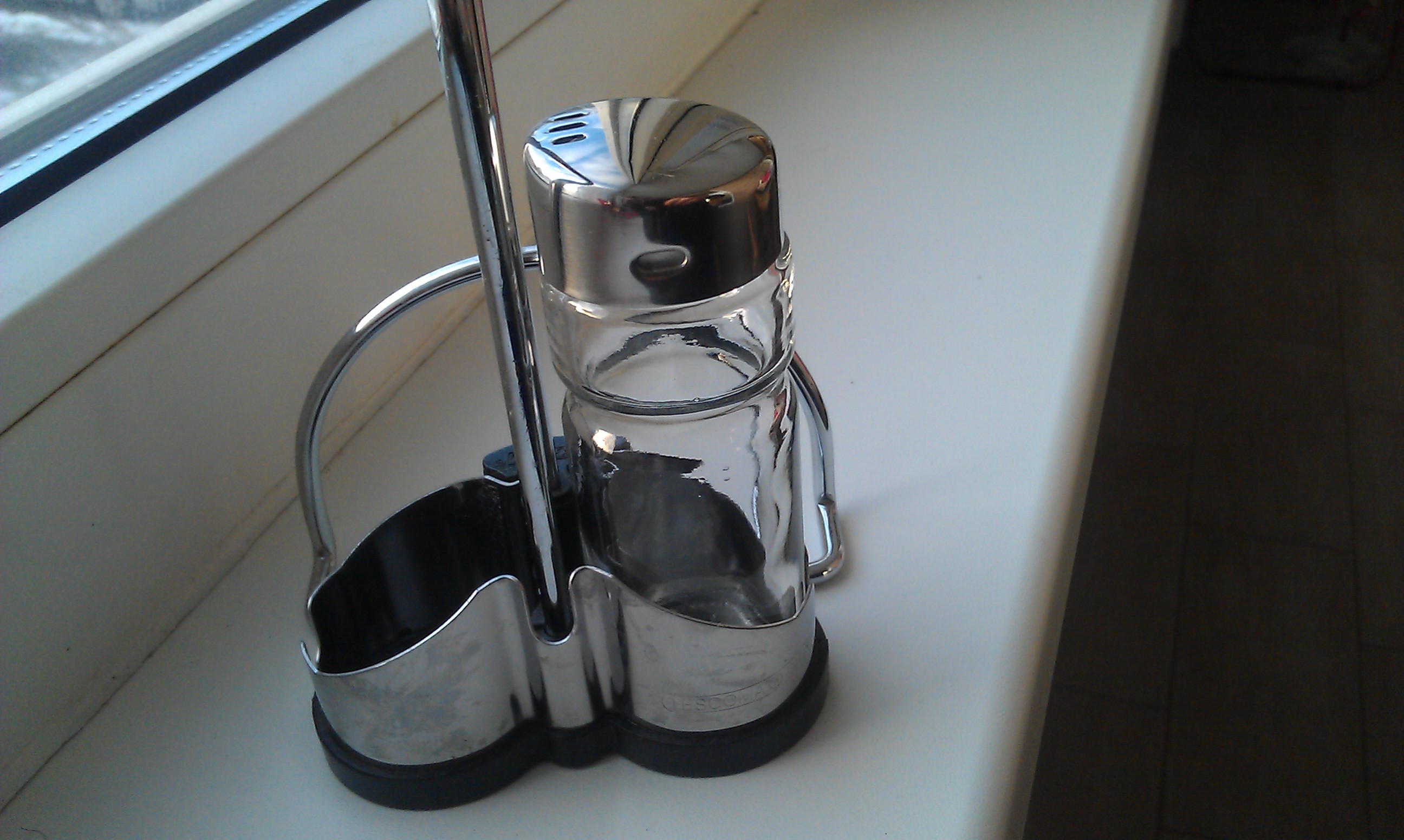

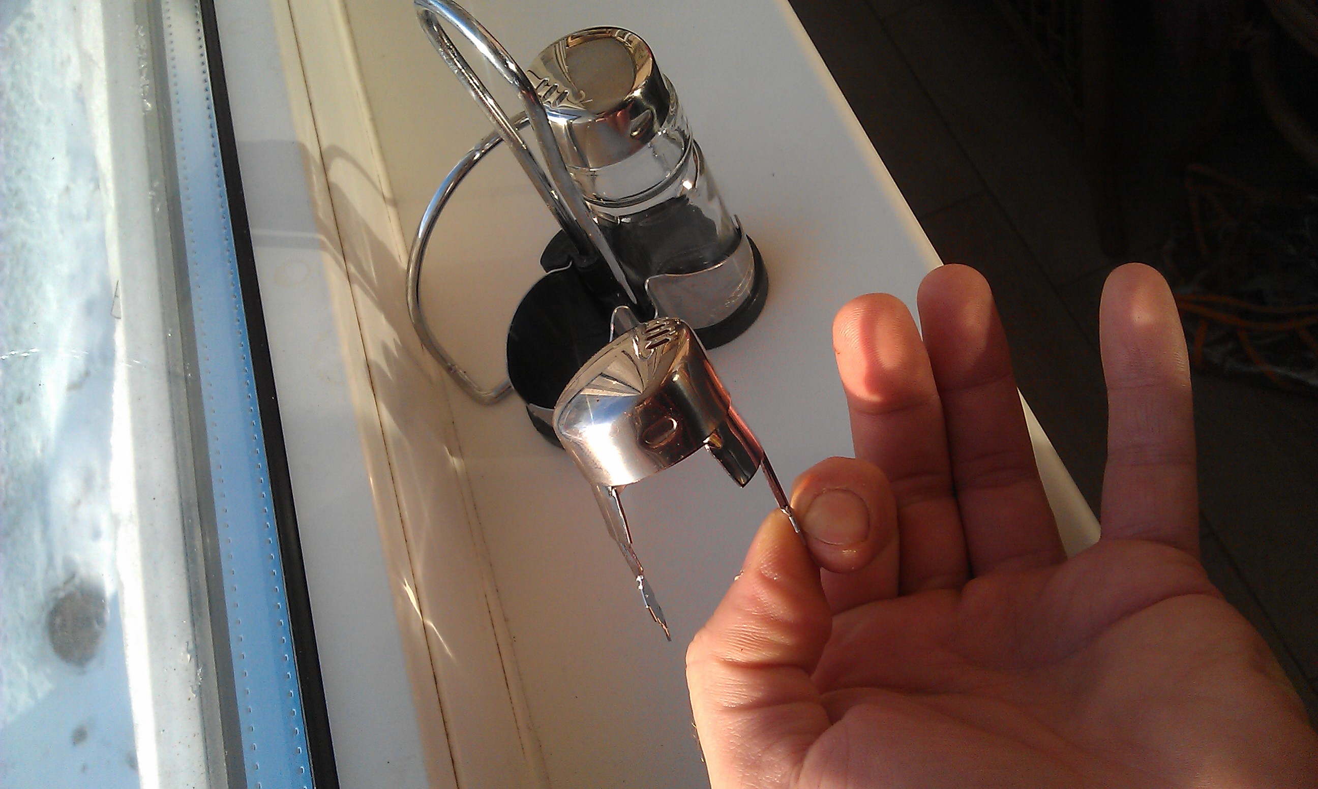

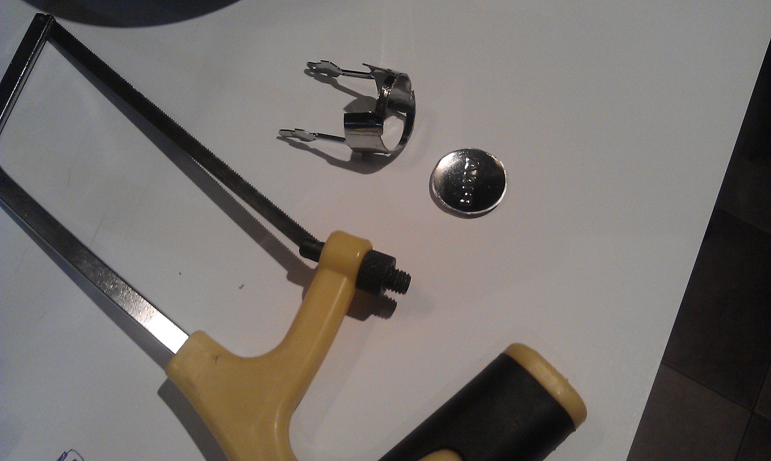

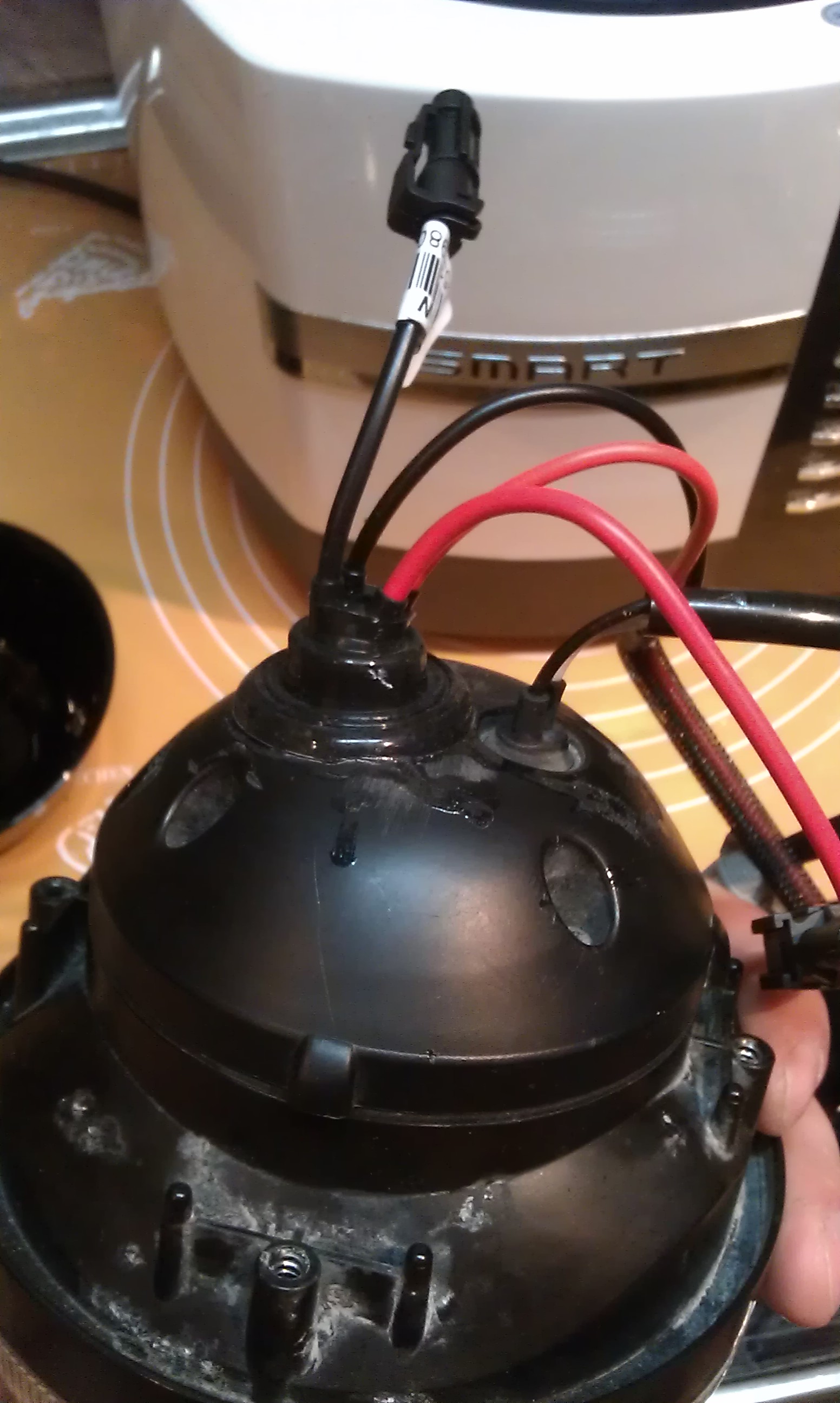

Ещё нашел вариант - стальные полипованные крышки от салонок:)
IMAG1463.jpg [ 538.4 КБ | Просмотров: 10036 ]
IMAG1465.jpg [ 549.07 КБ | Просмотров: 10036 ]
IMAG1466.jpg [ 639.42 КБ | Просмотров: 10036 ]
СообщениеДобавлено: 24.01.2013 21:38
Крышки лучше будут, в плане износостойкости, там металл толще. Алюминий точно прогорит, да и крышка слишком тонкая. Я не химик, но из практики алюминий очень быстро выгорает, разве что если он зеркальный и чистый как в галогеновых прожекторах. Из википедии:
Температура плавления у технического алюминия — 658 °C, у алюминия высокой чистоты — 660 °C
Ну попробуй, может и с ксеноном походит некоторое время, наблюдай почаще.

СообщениеДобавлено: 01.02.2013 18:12
Результатом доволен:))
Остановился на колпачке от салонки, он стальной.
Слепить не будет и светит - огонь:)))
Позже воткну в бампер.
