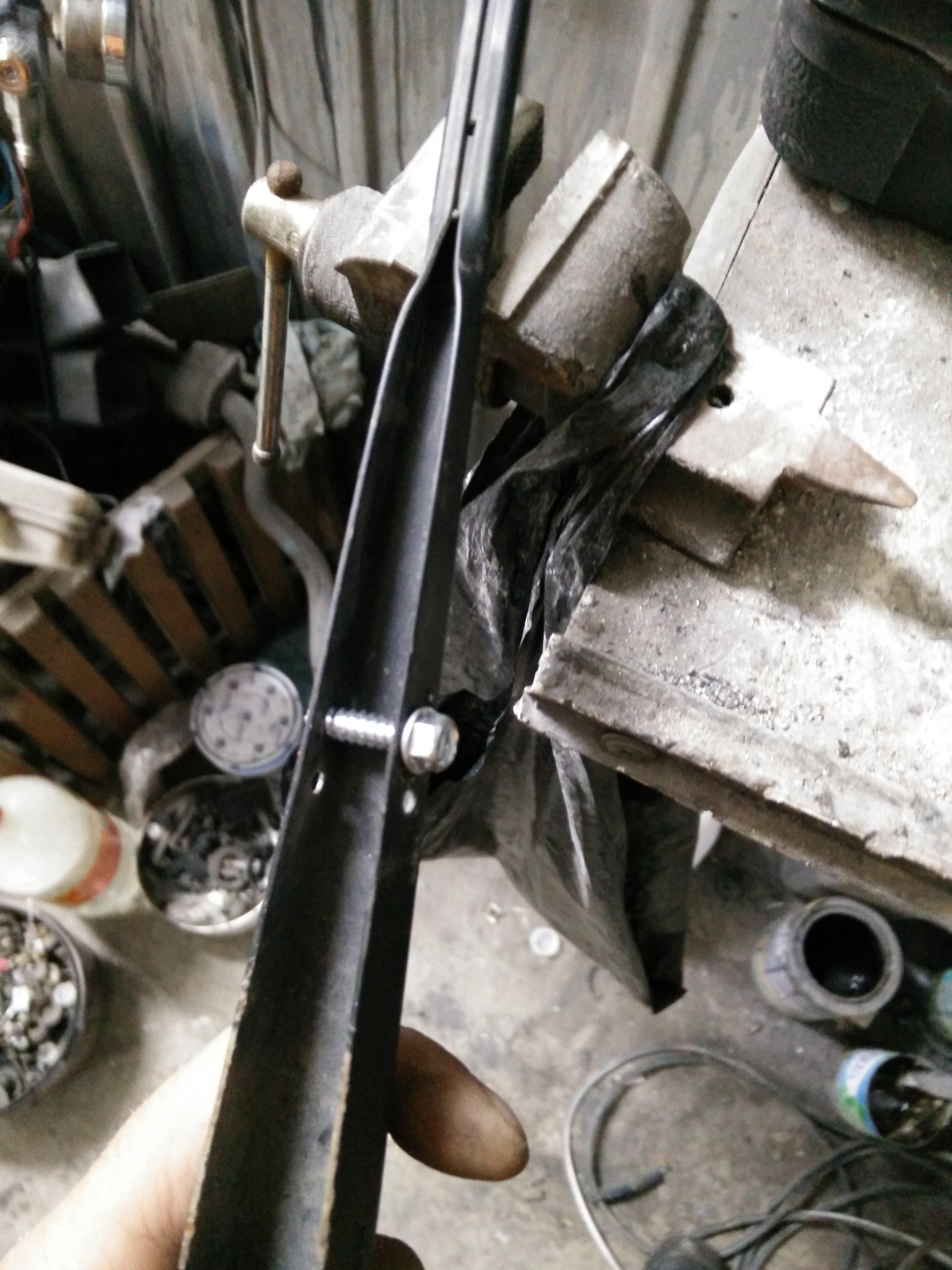

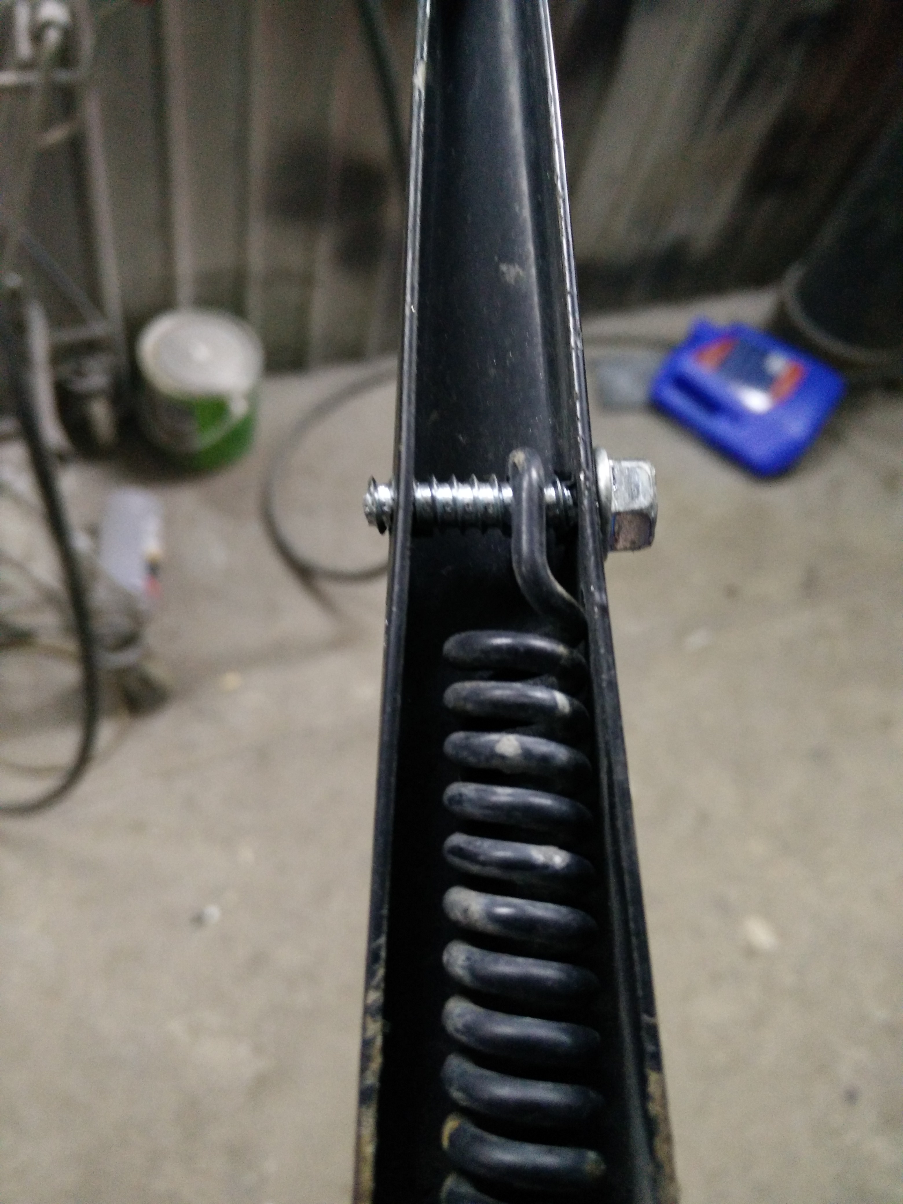

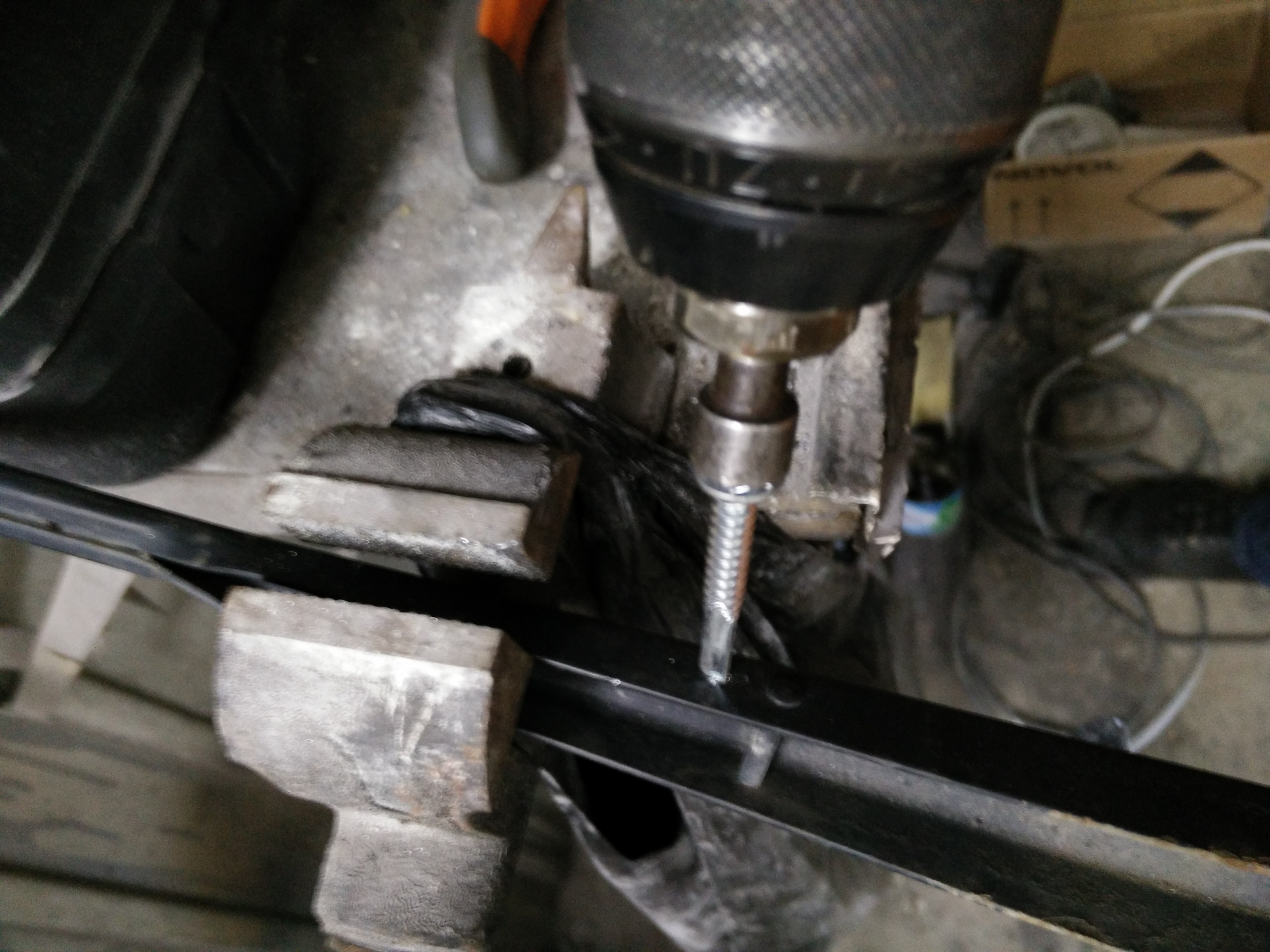

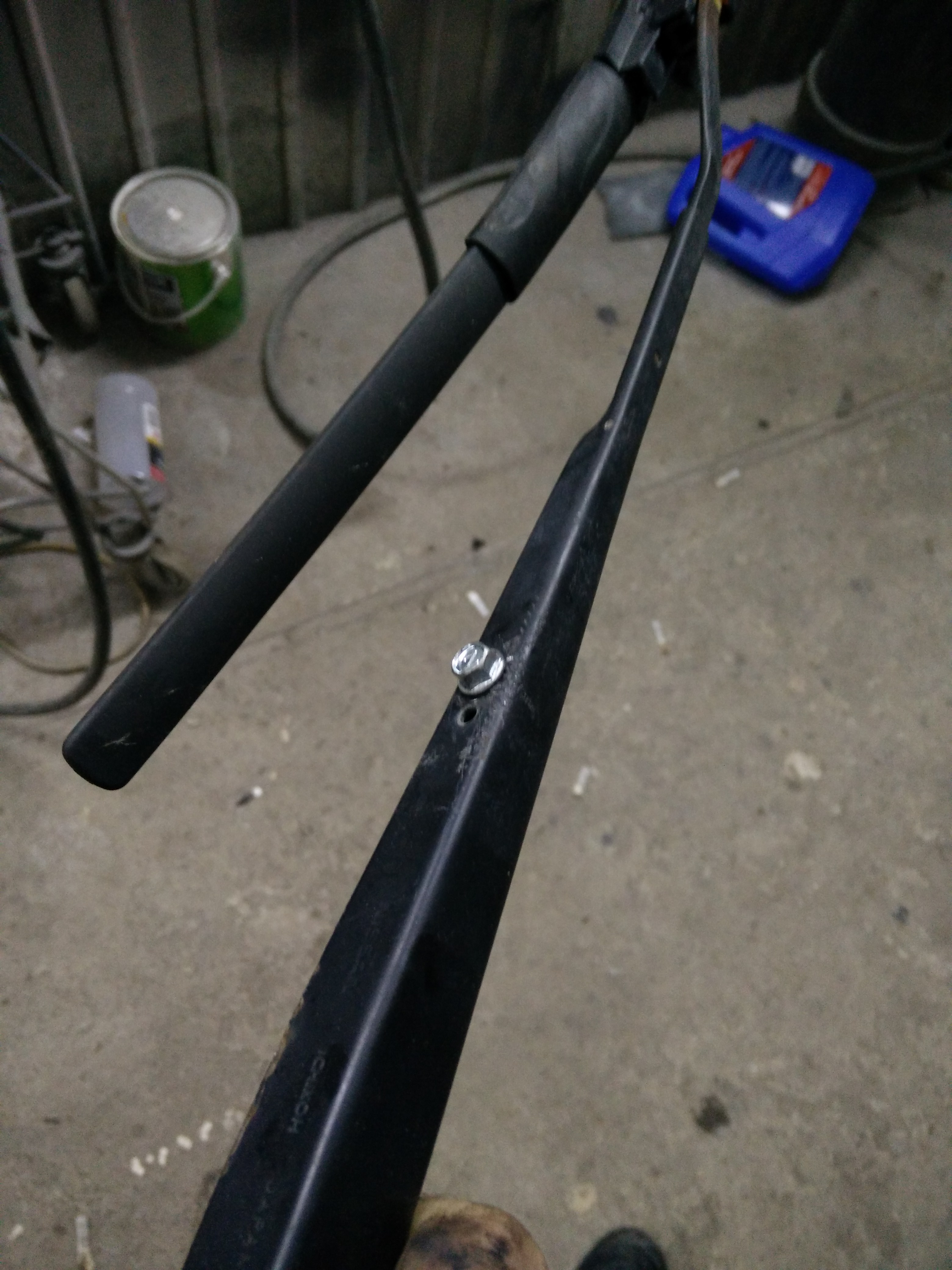

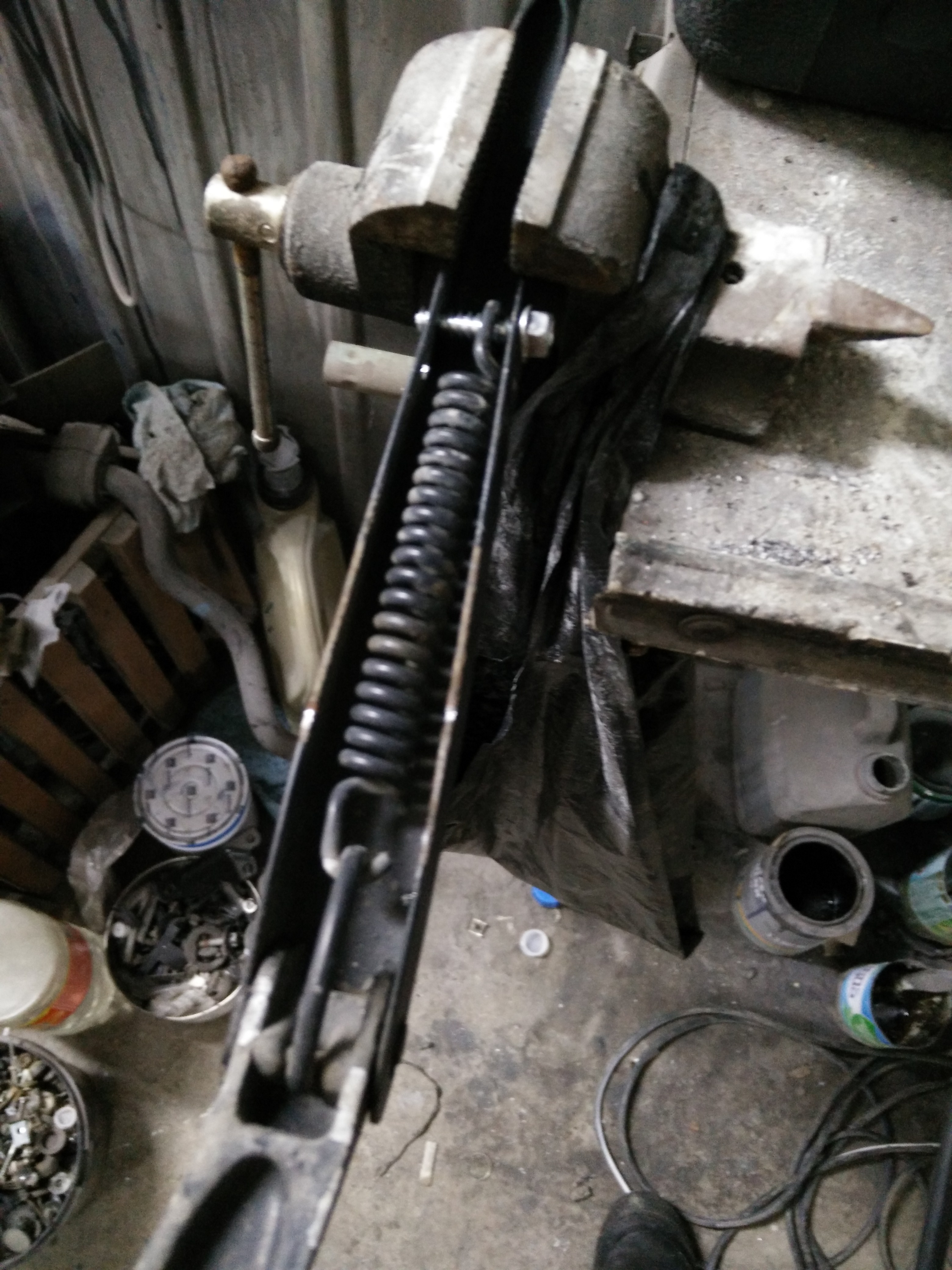

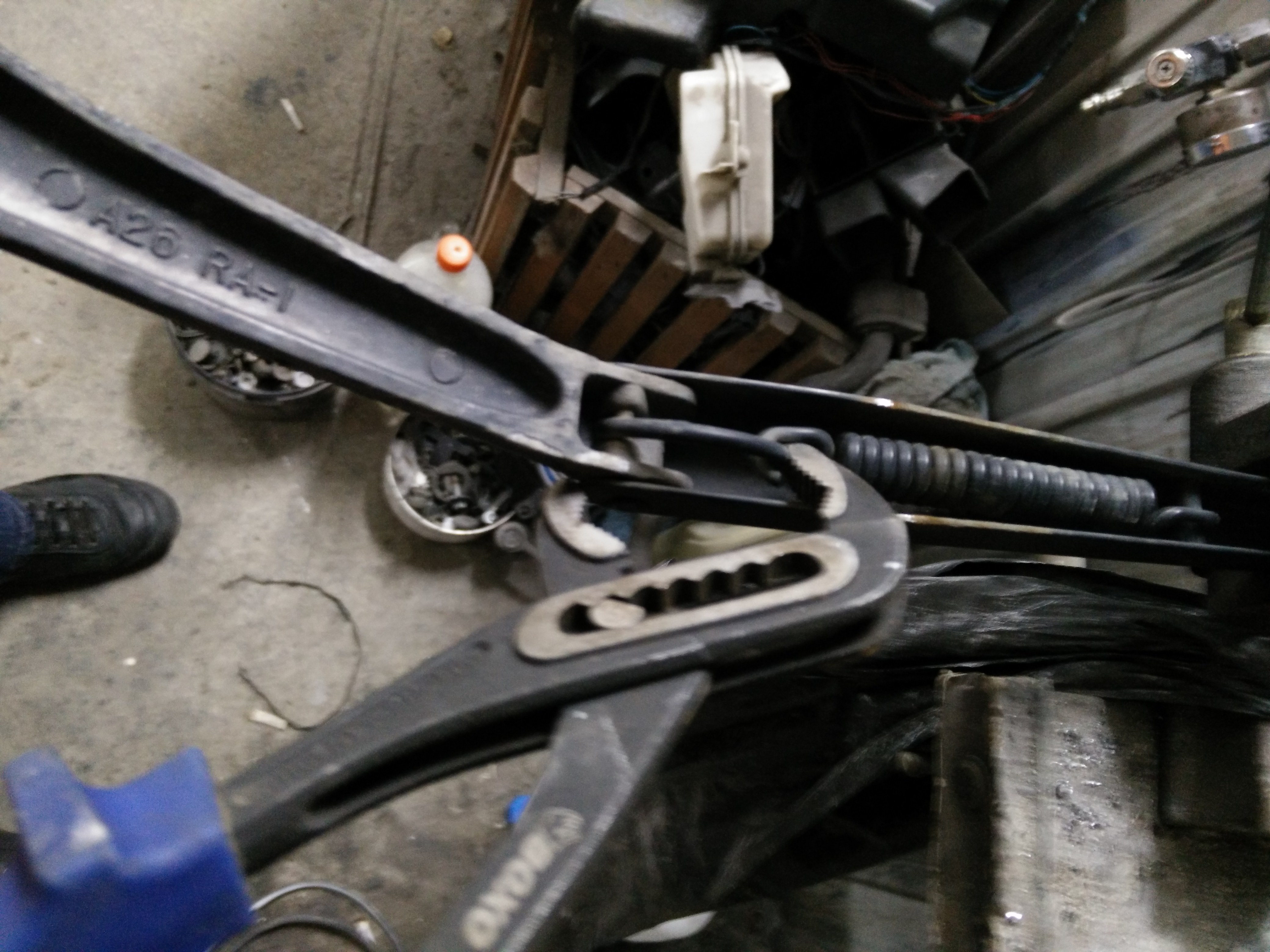

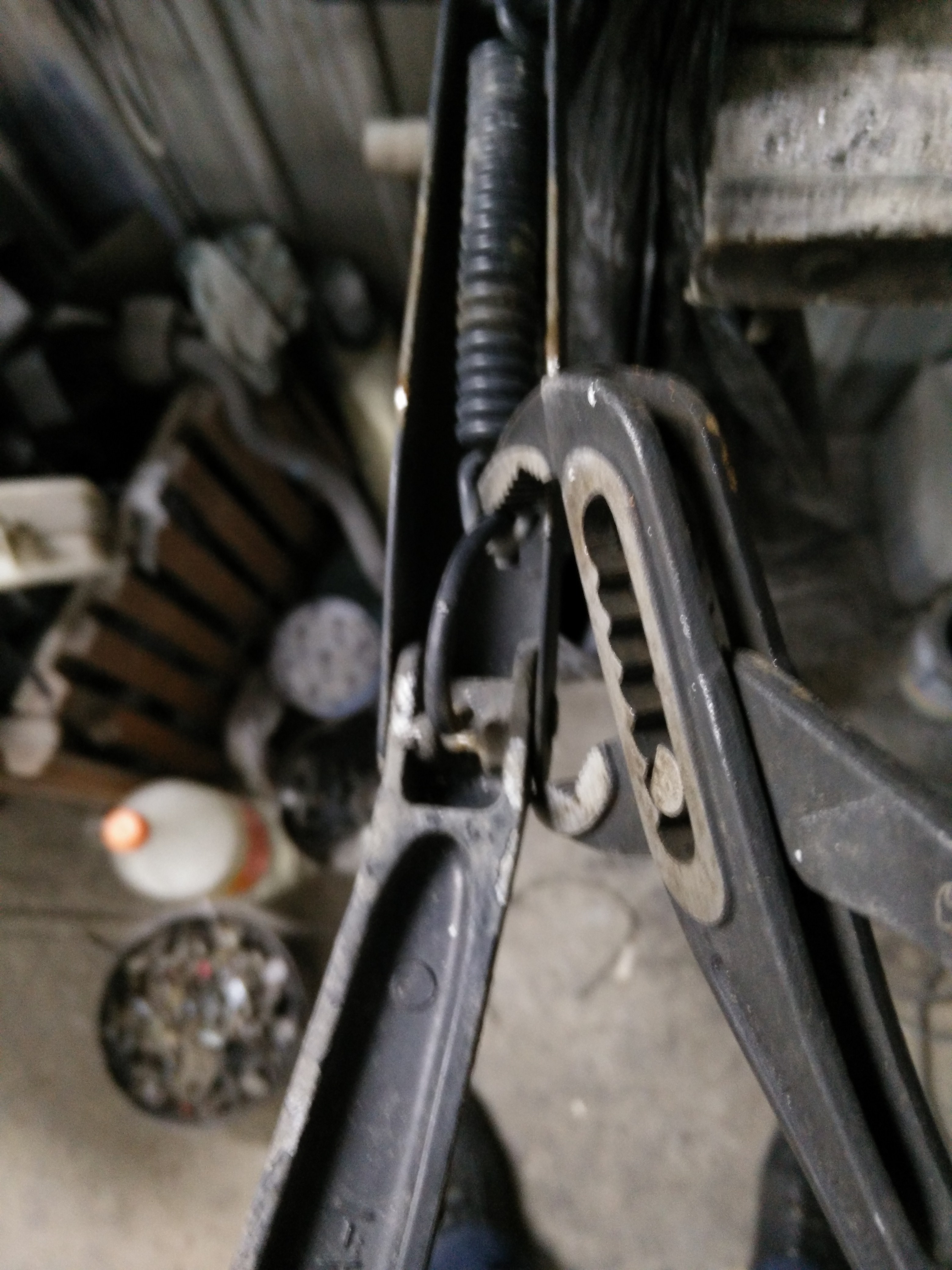

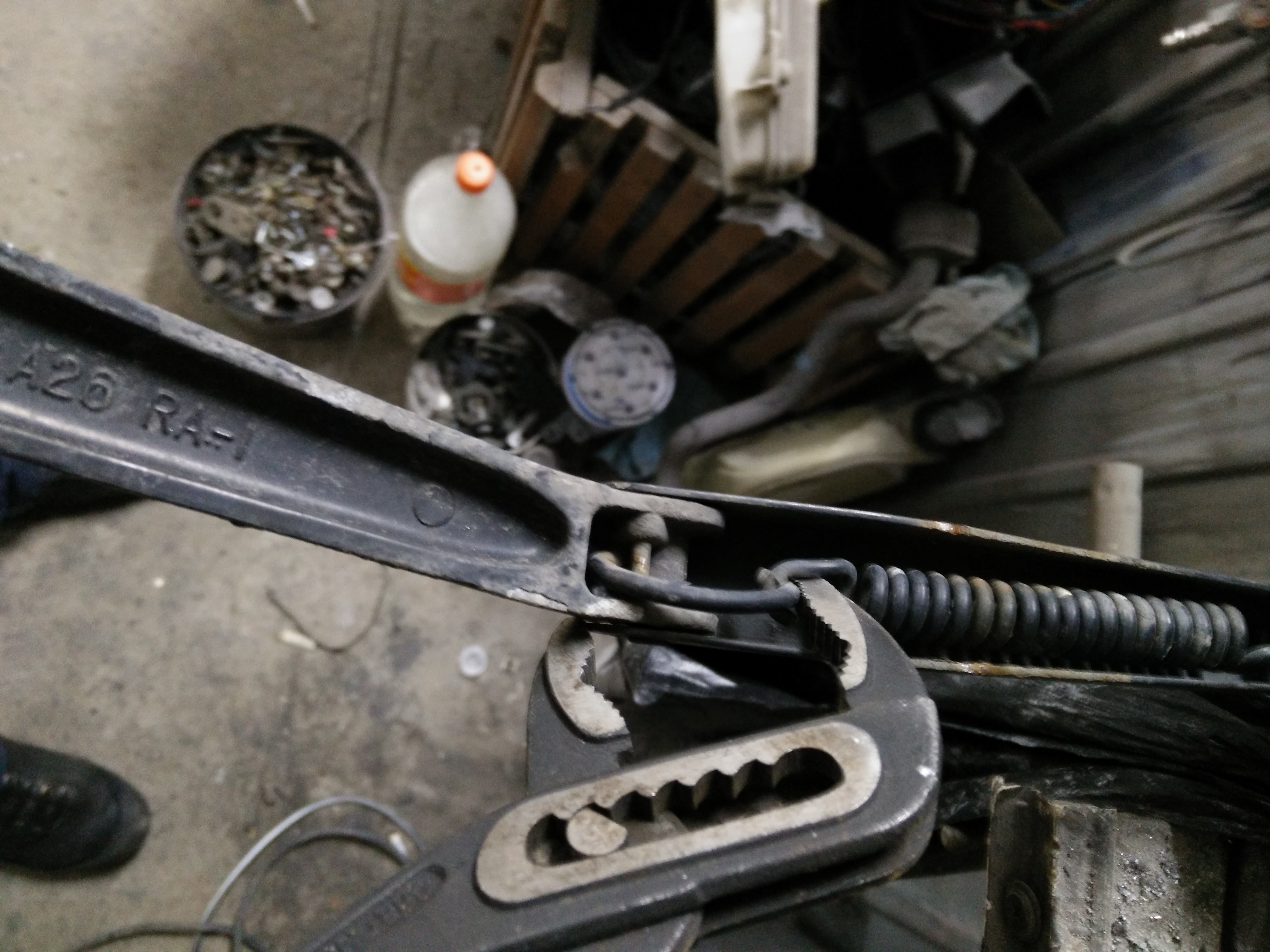

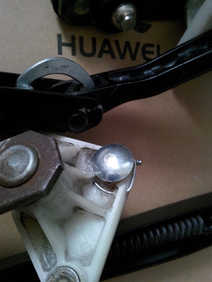

Кому посильнее чтоб дворники прижимались, заглядывай:))
Делать начал спонтанно, по колхозному, но меня это меньше всего в дворнике интересует, главное, что б работал качественно.
Важна идея, а каждый сам украсит...
Пружина снимается на самом деле легко... Шведки нужны и шуруповерт, ну и в моём случае пара саморезов с буром.
На фотке видно за что и как зацепиться, что бы сжать шведки и растянув пружину, освободить скобу из зацепления. 5сек.
Старую заклепку за которую держалась пружина, высверлил тем же саморезом, что и просверлил насквозь поводок, отступив около сантиметра от прежней точки крепления.( естественно в сторону сужения поводка, не перепутайте:)) )
Потом тупо закрутил туда саморез и натянул на поводок пружину, почти без усилий (всмысле без гемора с натягиванием пружины). Теперь под щёткой стекло прогибается:))) (шутка)
Качество фото оставляет желать лучшего, сори снимал на тапок One+One

Вот такой колхозник;)

Я сжимал такими же клещами саму скобу, что пружину держит. Возможно опять распрямилась. Нужно попробовать сделать из пластины скобу, на ребро.
 Заголовок сообщения: Re: Снова про дворники.
СообщениеДобавлено: 24.11.2015 12:21
Сильно сгибом скобы много не подтянешь, ведь её геометрия нужна для нормального сгибания поводка...
Лучше точку крепления отодвинуть, поаккуратнее правда:)))
СообщениеДобавлено: 24.11.2015 12:28
Нормально сгибание подтягивает пружину. Лишь бы не разгибалась обратно.
Конечно, перенести зацеп на поводке более наглядно, так и сделал бы, но в то время у меня еще не было аккумуляторного шуруповерта.
Фигня в том, на самом деле, что пружина тупо устала и ослабла. Менять пружину нужно на свежую, не уставшую.
Предлагаю сообществу общими усилиями подобрать что либо подходящее из наличия в продаже от любых других авто. Именно новые поводки нужно смотреть, в качестве донора пружин.

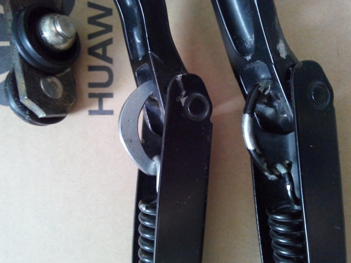

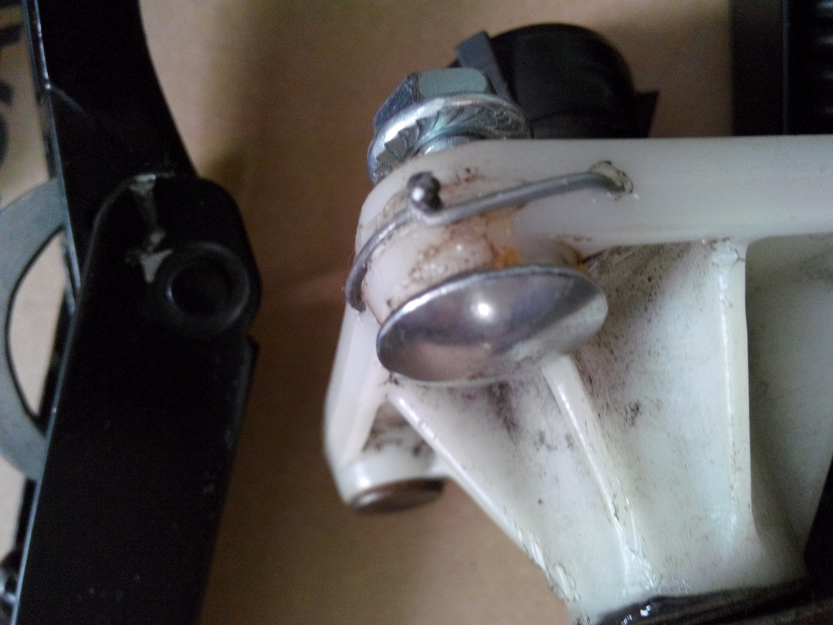

Сегодня занимаюсь дворниками, дошли руки наконец.
Гдездо разрушенного болта почти отломилось, стянул его проволочным бандажом в один виток стальной оцинкованной проволоки диаметром 1 мм, проплавив для него в теле отверстие. Получилось хорошо.
IMG_20160502_180300.jpg [ 96.29 КБ | Просмотров: 9780 ]
IMG_20160502_180334.jpg [ 1.75 МБ | Просмотров: 9752 ]

Дополнительно прочистил мелкие шлицы на конусах осей и вдавил их в поводки гидропрессом, освежив таким образом шлицевое соединение, очень полезно.
Увеличил натяжение пружины на 5 мм по технологии Куваки. На 10 мм показалось слишком, отверстия сначала сделал именно на 10 мм, потом уменьшил.
Сделал одну плоскую скобу, взамен родной проволочной, чисто для эксперимента. Толщина штатной проволочной скобы всего 3,5мм, усилием пружины она разгибается, ослабляя натяг. Новая плоская имеет толщину 2,5 мм, зато высота профиля в самом нагруженном месте почти 7 мм, так что не разогнется точно.
