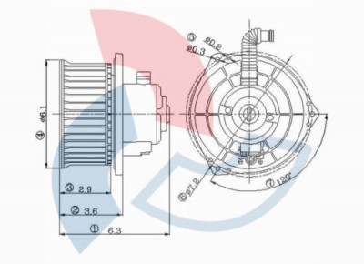

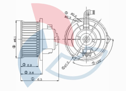

нашел я мотор, который должен подойти к нашим машинам - фирма TYC 700042
я нашел его чертежи с размерами, и сравнил с моим, кажется все сходится.
Но это не оригинал, фирма Тайвань, качество среднее. Присылают из Америки. Можно найти за 2500р с доставкой. Кто решится?

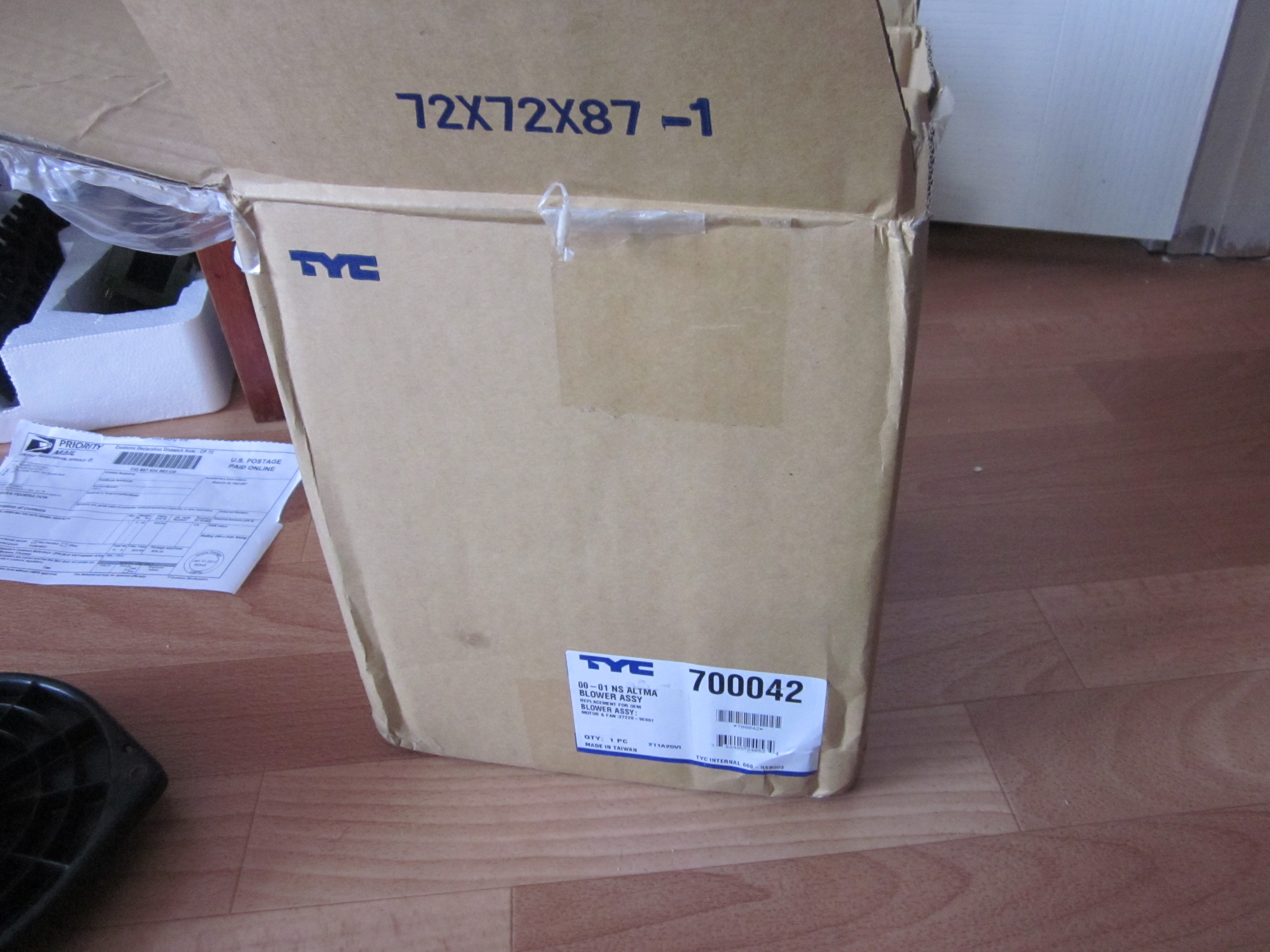

итак, я решился и заказал мотор из америки.
Как писал выше фирма фирма TYC 700042

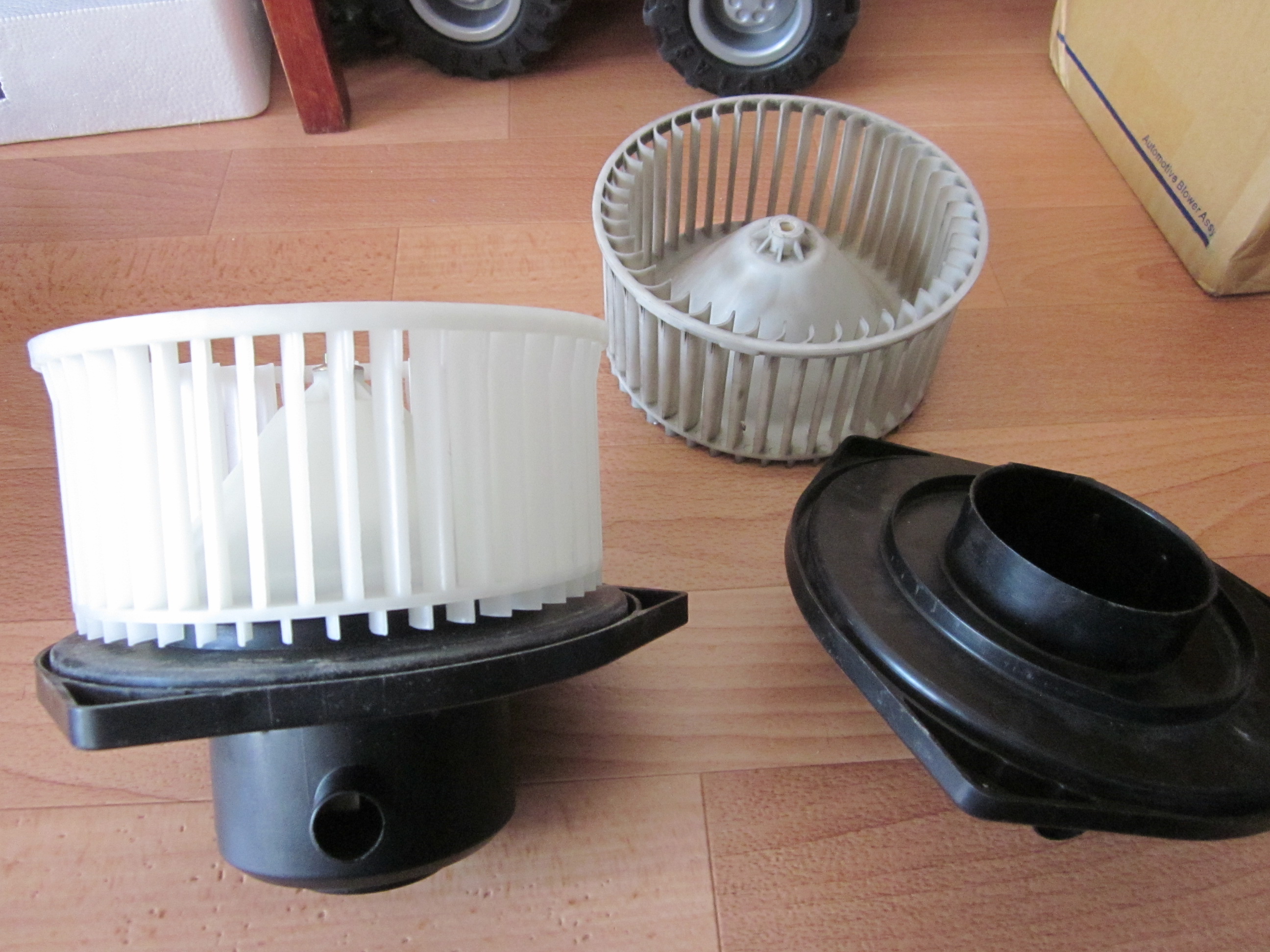

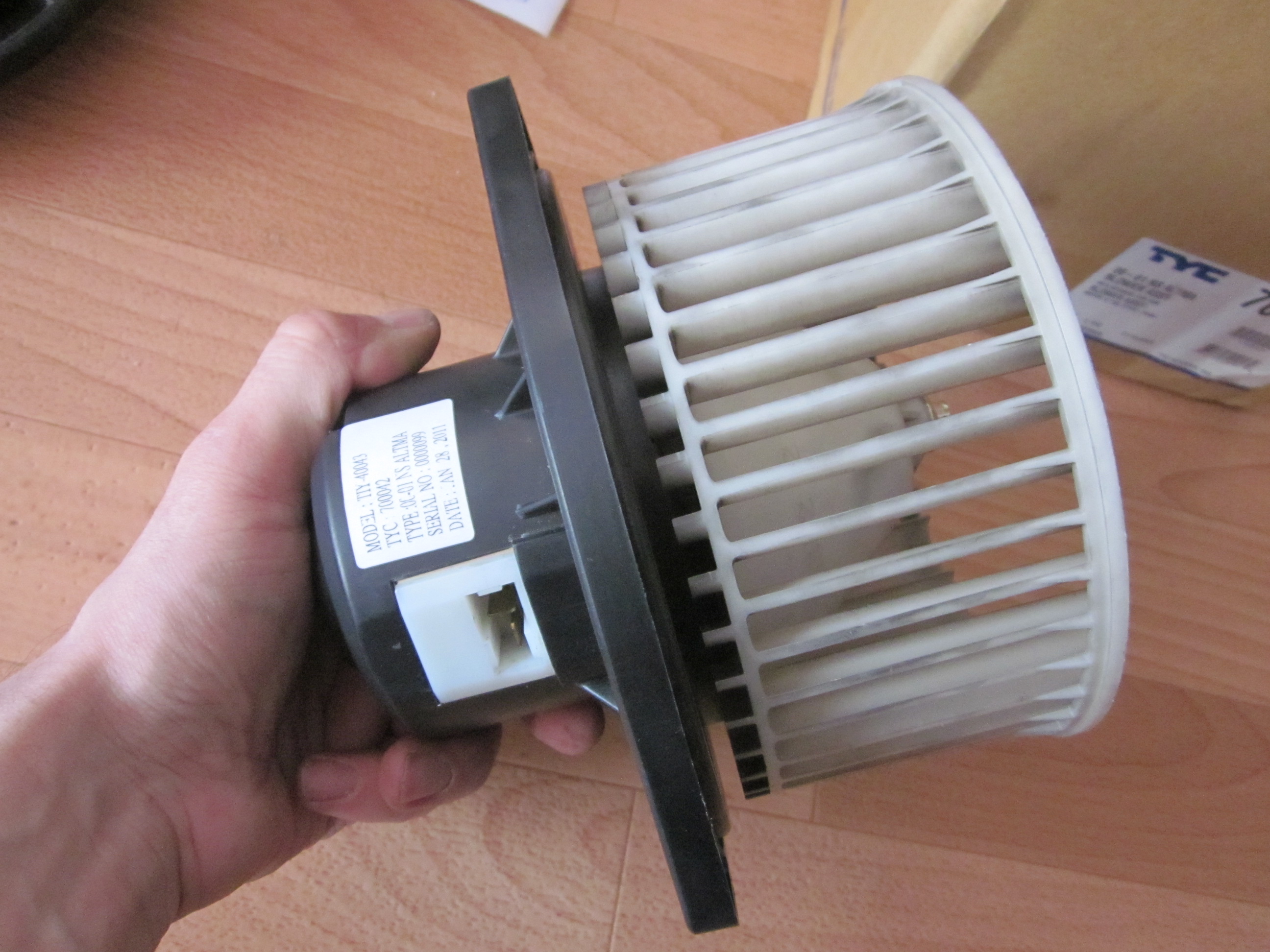

Седня пришел, уже поставил, работает тихо, чуть чуть слышно двигатель, совсем чуть чуть... может я уже придираюсь... с бардачком и не слышно.... но по сравнении с узовским - тишина и комфорт!!!! дует хорошо.
Начну по порядку, что сразу бросилось в глаза, крыльчатка имеет другое направление лопастей, значит он должен вращаться в другую сторону. Заменил на родную крыльчатку, все подошло без переделок, как буд-то с завода эта крыльчатка и стояла. Можно было и эту оставить, я думаю она бы тоже работала.
По креплению все тика в тику, даже шланг охлаждения имеет тоже направление. Разъем питания тоже совпадает, но когда я его подключил вентилятор стал выдувать воздух на улицу, вытащил мамы из разъема и переставил местами, все мотор дует куда надо. Сам мотор немного больше, боялся что упрется в бардачек, нет не уперся, еще место осталось.
Когда менял крыльчатку обратил внимание что двигатель там на шарикоподшипниках.
В общем я доволен.
Обошелся он мне чуть меньше 2400, брал у этого продавца, сам мотор стоит 32 бакса, доставка 40 баксов, но если заказывать у него 3 штуки, то доставка все-равно 40 баксов за все 3 мотора, и мотор будет стоить всего 1440р, так что можно вам скооперироваться если кто надумает брать.
IMG_0125.JPG [ 1.07 МБ | Просмотров: 9891 ]
Комментарий к файлу: Мотор с авенировской крыльчаткой
IMG_0134.JPG [ 999.88 КБ | Просмотров: 9891 ]
Комментарий к файлу: Мотор пришел в родной заводской коробке.

....Начну по порядку, что сразу бросилось в глаза, крыльчатка имеет другое направление лопастей, значит он должен вращаться в другую сторону. Заменил на родную крыльчатку, все подошло без переделок, как буд-то с завода эта крыльчатка и стояла. Можно было и эту оставить, я думаю она бы тоже работала...
..... Разъем питания тоже совпадает, но когда я его подключил вентилятор стал выдувать воздух на улицу, вытащил мамы из разъема и переставил местами, все мотор дует куда надо.....
Если бы крыльчатку не менял, то и с разъемом не мучился бы :(
неа, я тоже так думал, сразу воткнул его как он был - дует наружу, потом переделал провода и сразу заменил крыльчатку.

Щетки мотора нового не зафотал? Там могут быть проблемы, при изменении направления вращения...
Крыльчатку можно было не менять, если она того же размера, а вот направление вращения должно быть правильным. Против шерсти дуть он не будет, т.к. это центробежный вентилятор, но очень плохо дуть будет. От загиба лопаток по или против хода вращения зависят некоторые параметры, но не направление дутья. Хотя лучше применять те лопатки, которые были задуманы конструктором, т.к. изначально загнутые вперед лопатки имеют несколько иной профиль, чем лопатки колеса, вращаемого против шерсти. :)

до щеток слава богу не добрался, разломаю нафиг мотор. Да и я уверен на 99% что щетки там стоят как обычно - перпендикулярно коллектору, а это значит пофиг в какую он сторону будет крутиться.
с крыльчаткой че-то уже голова кипит, понимаю что дуть должен при вращении в любую сторону, хуже или лучше.... ладно завтра попробую и так и так... бардачек еще не прикрутил толком.

Ставь авенировскую крыльчатку, направление вращения на ней указано стрелкой. Так будет правильнее всего.
На американце другое направление вращения вероятно из-за того что руль слева и все воздуховоды наоборот.
