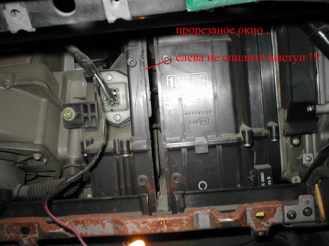

по замене фильтра еще что хочется сказать. Наверное нужно вырезать доп. отверстие под фильтры в кожухе отопителя (который на 4х саморезах прикручен) И тогда, доступ будет более доступен к фильтрам (нужно всего то снять бардачек, убрав два штифта-шарнира)
фото салонный ф5.jpg [ 71.65 КБ | Просмотров: 16037 ]

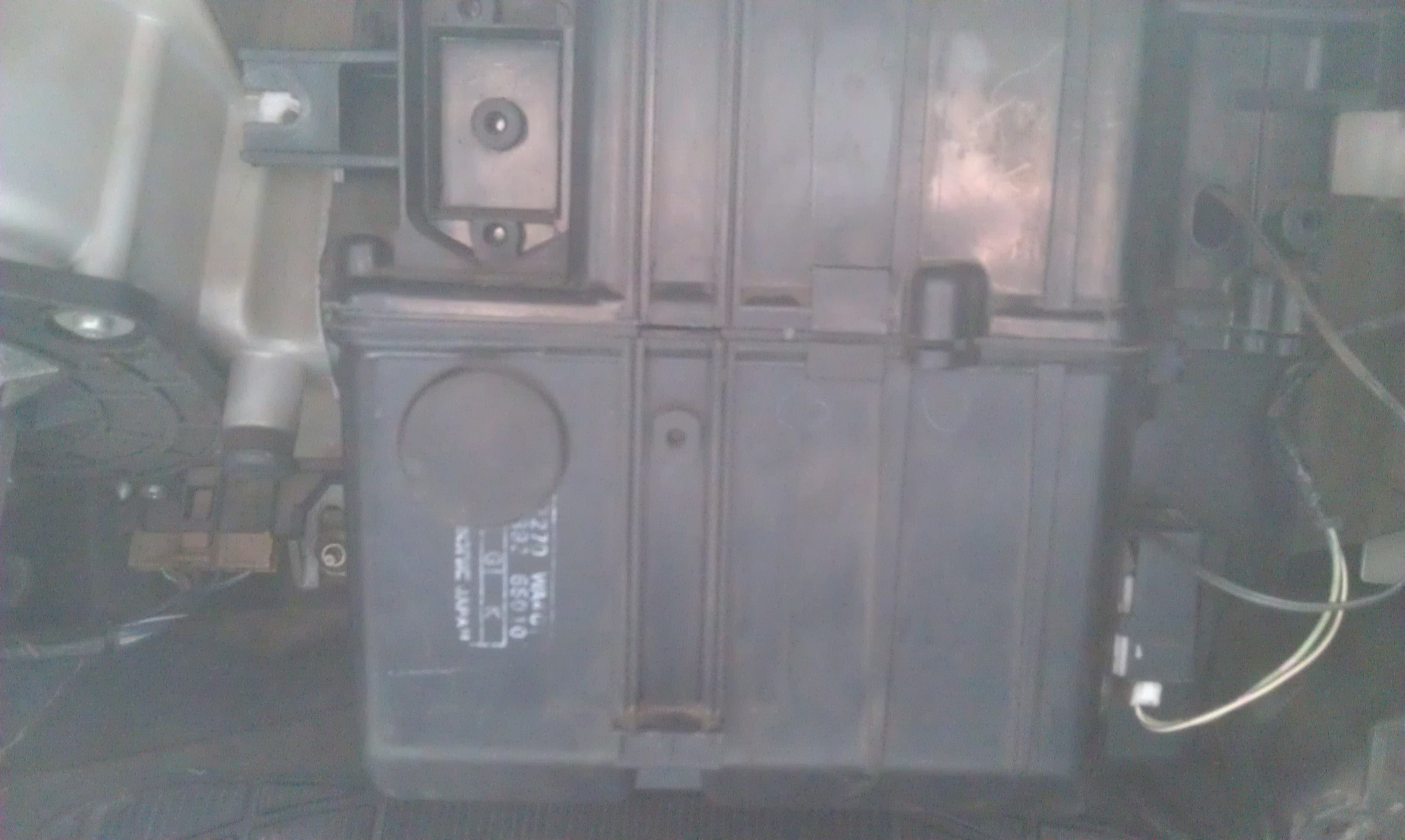

За ранее извеняюсь если такой вопрос уже был глаза устали читать ))
на эксперте 2001г. снял бардачек нашол этот чёрный ящик ) (дабы не проблема он прямо перед глазами!)
фильтра нет! кожух цельный но вроде как где должен стоять фильтр можно пластик выломать!
кто может сталкивался или так у кого сооброжения есть какие?
IMAG0249.jpg [ 853.28 КБ | Просмотров: 16088 ]
expert vw11 2001г
Вообще фильтр состоит из 2-х одинаковых частей и насколько помню вот они и есть:
Комментарий к файлу: Правда у меня туговато вытаскивался, но ничего не сломал
IMAG0249.jpg [ 1.07 МБ | Просмотров: 16086 ]
Вырезай дырки как показано выше и ставь фильтр...

Зарегистрирован: 30.03.2014 10:38
Сообщения: 9
Откуда: Челяба
то что вы выделели на фото это место где он должен стоять но его там нет ) там цельный кожух! я и спрашиваю может кто сталкивался? выломать там этот пластик и воткнуть фильтра но там нет защёлки что бы их потом зафиксировать...
expert vw11 2001г
