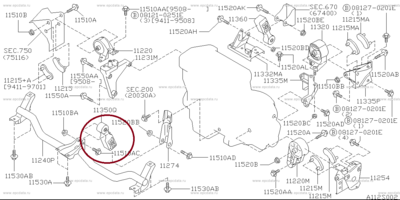

На 10-ке 4WD передняя подушка неудачно торчит - аккурат напротив прогиба продольной балки (опоры двигателя). Сама опора крепкая - сколько она вытерпела не описать, но подушку просто сносит. А много зимой нужно? Иногда сугроб как скала на перемороженную пластмассу. Сейчас стоит защита из миллиметровой нержавейки. Возможно она там и была штатно - есть отверстия в балке, но может это и дренаж.
От лобового столкновения понятно что не спасёт, но к бордюрам теперь спокойно отношусь.

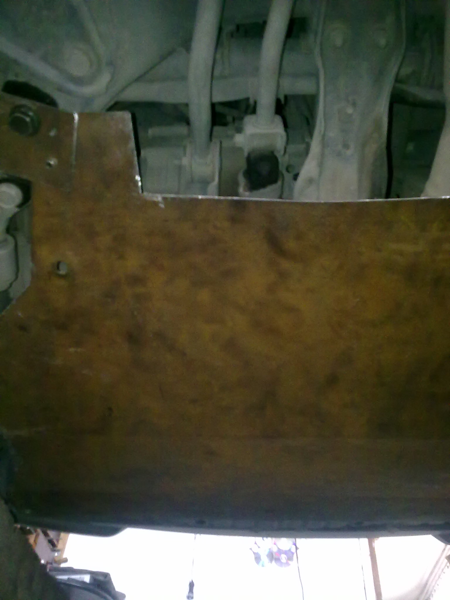

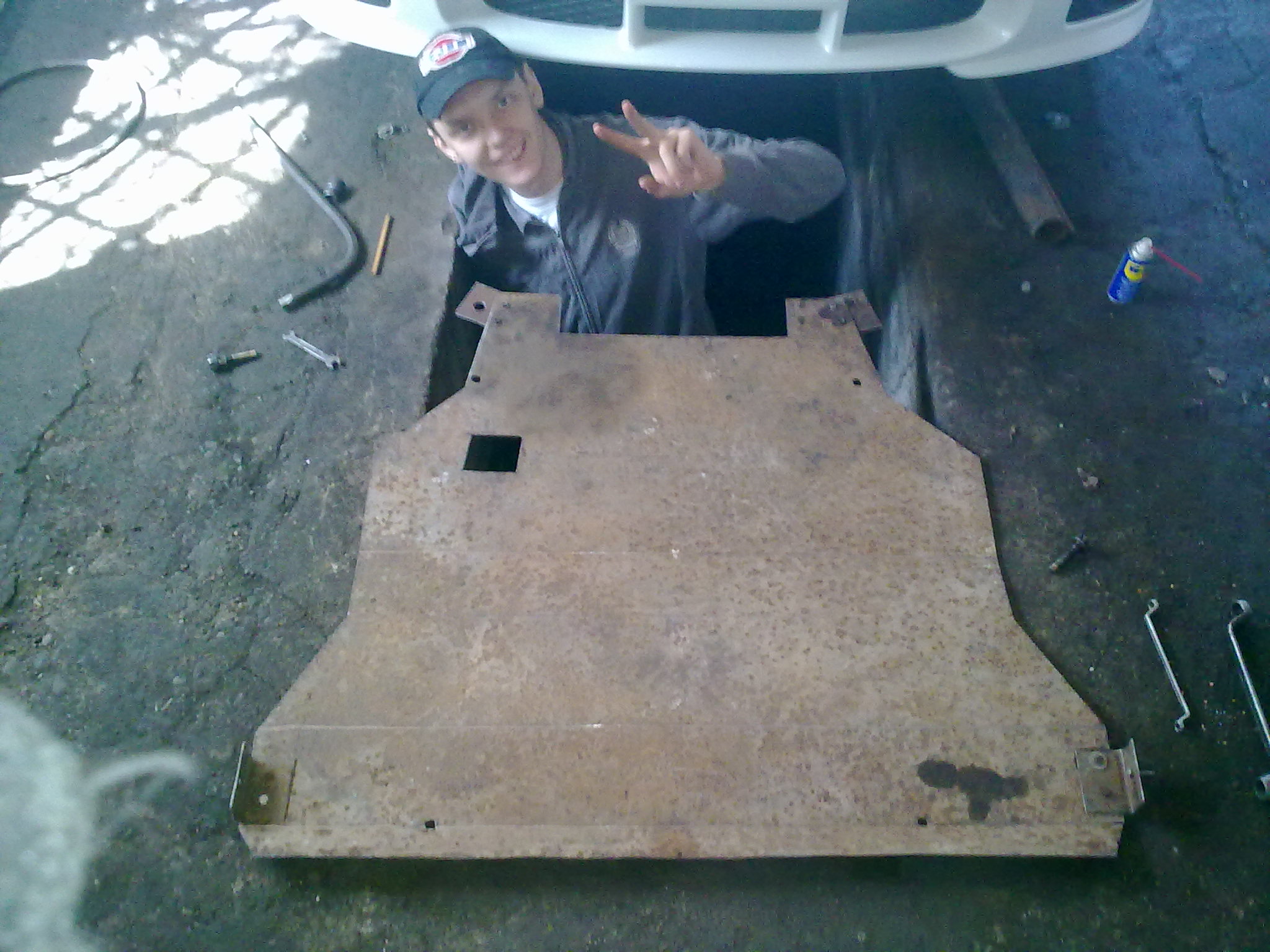

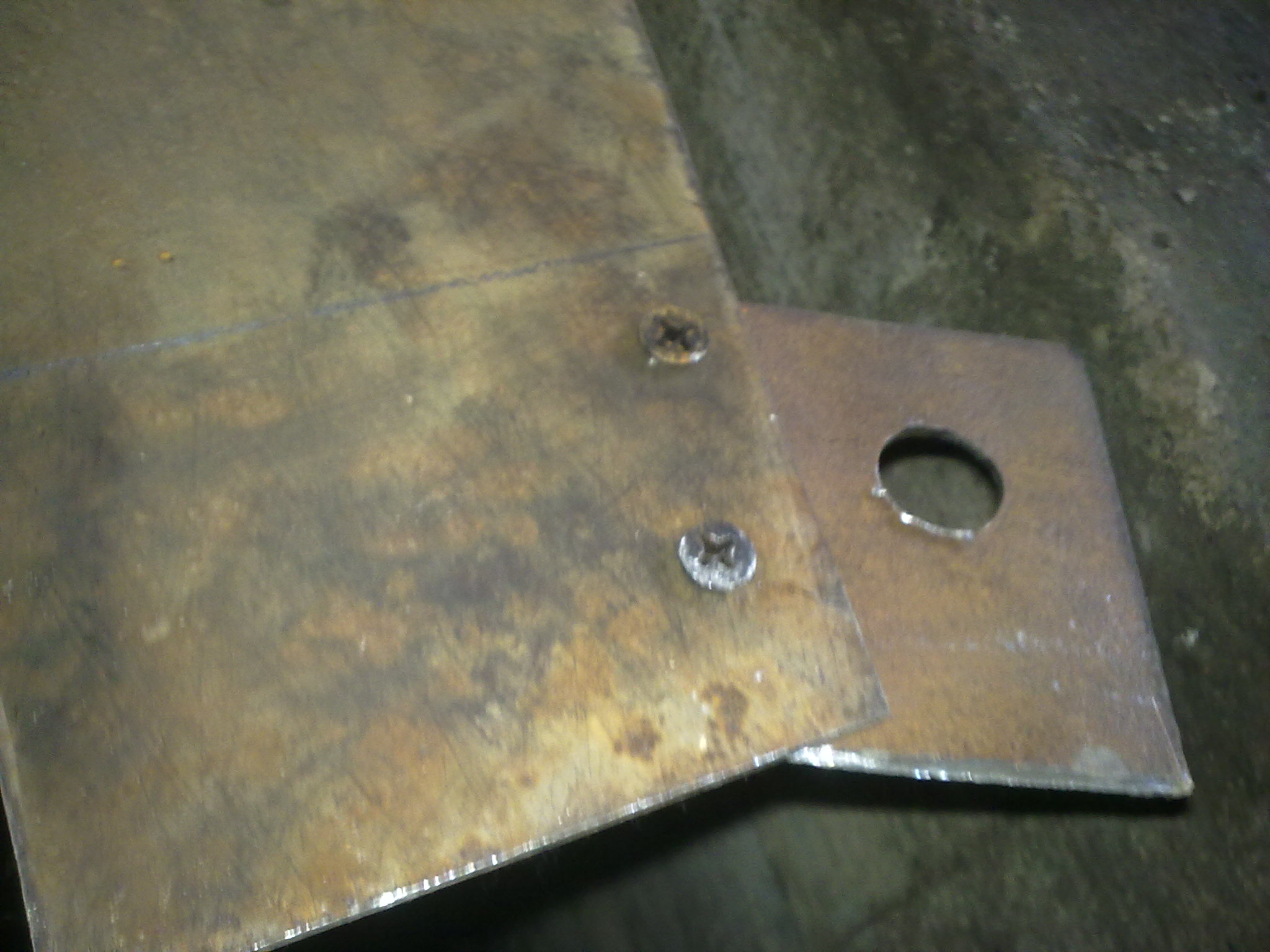

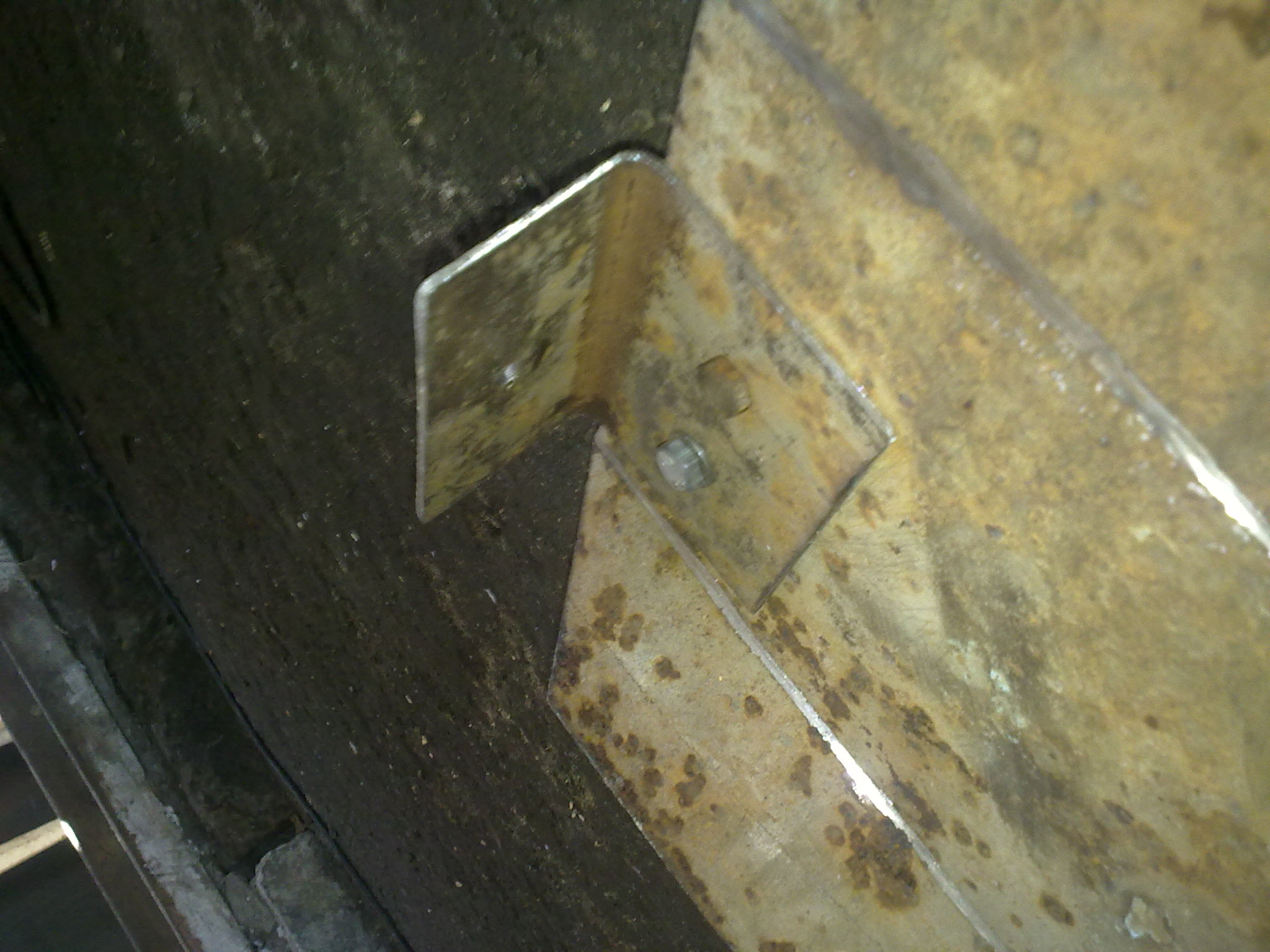

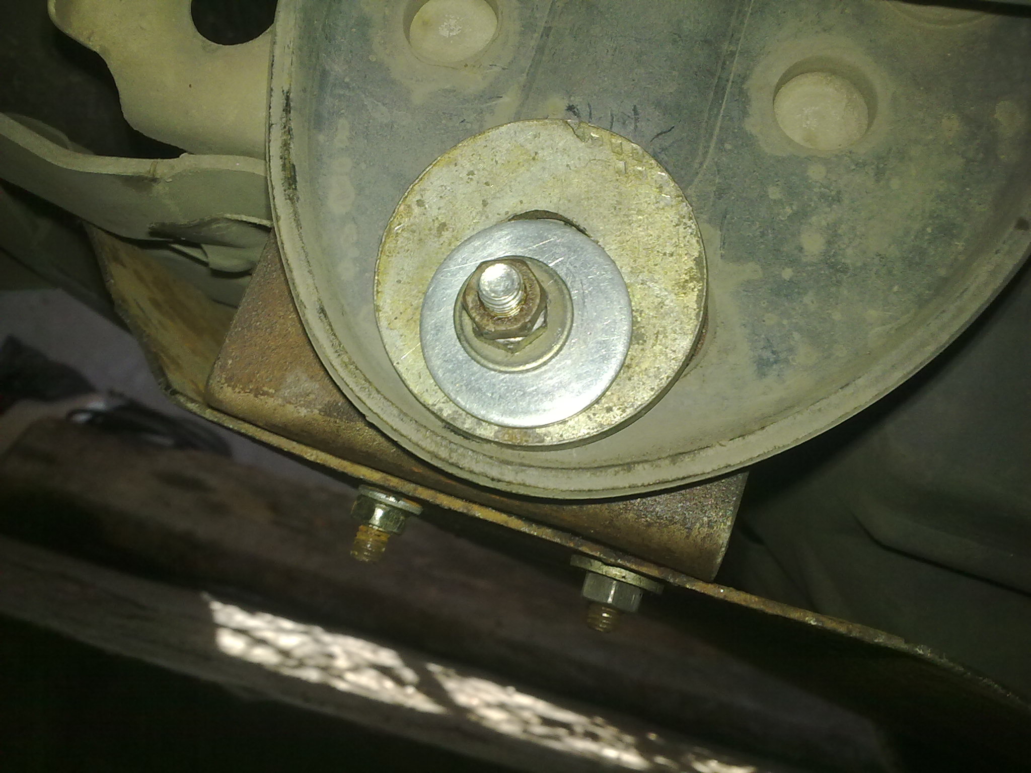

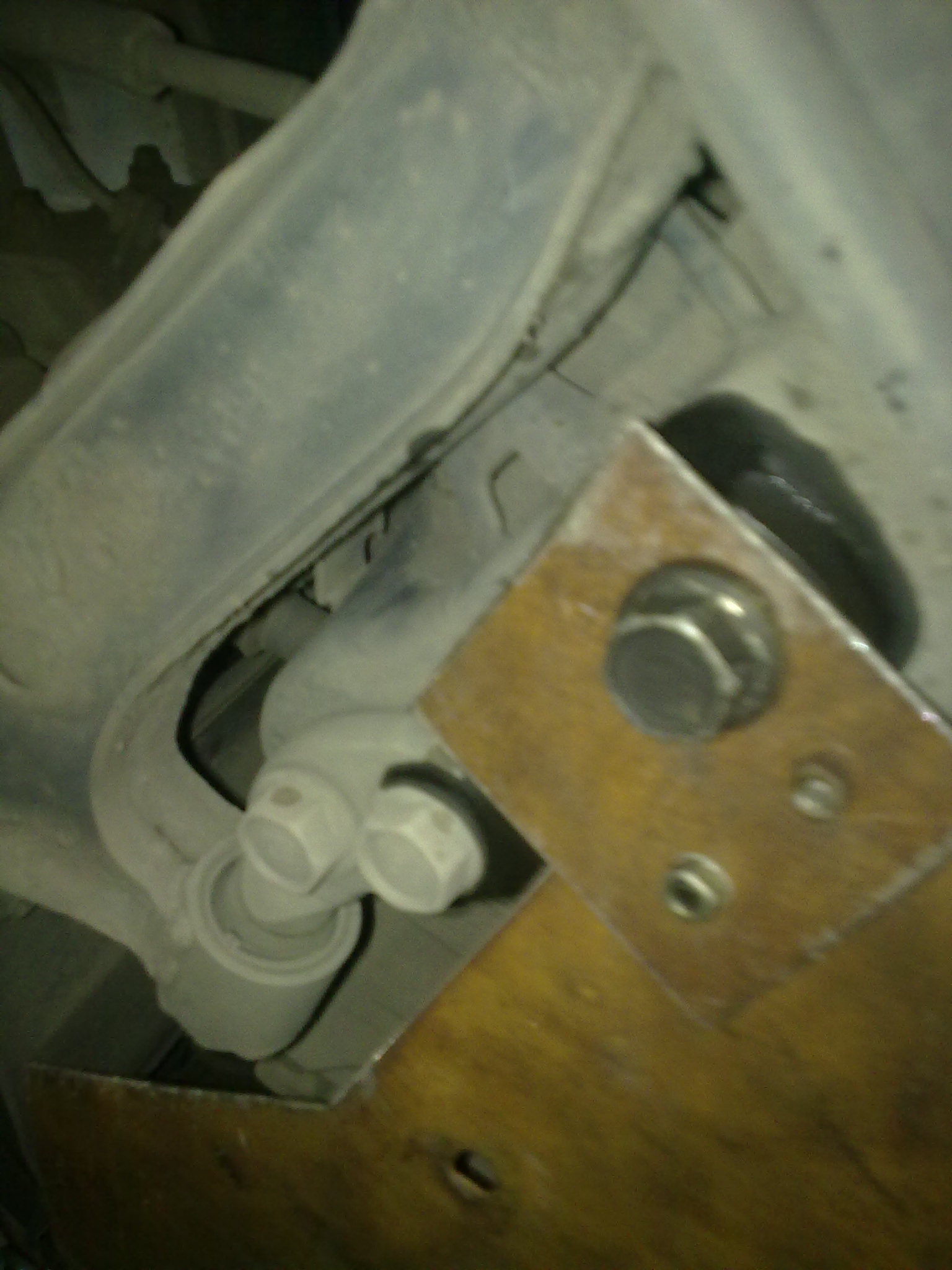

Ну вот и у меня дошли руки до защиты днища. Позвонил в Питер, пробили на склад, говорят что нету в наличии, а цена вроде устраивает меня 2400 и есть по 2600 + рублей 400 доставка, так вот в наличии нет можем связаться с заводом-изготовителем, максимальный срок изготовления 15 дней, вообщем прикинул я что месяц ждать придется и не стал заказывать(а ехать по камням вот вот уже скоро надо), звоню в Маскау говорят есть стоит 2900, сегодня пришла фура, завтра на складе будет, ну думаю знаю как ваше "на складе будет", звоню в красноярск, думаю у земляков то поближе и подешевле: ответ 4060 , ну думаю уж нет, спасибо. Поехал на металлобазу: сколько стоит 1.5 мм сталь , ответ: 1,25х2,5 м 1400рублей, вроде нормально думаю, спрашиваю разрежете(везти лист не газель же нанимать), ответ- нет, ну на нет и суда нет (причем объездил штуки три базы). ну думаю надо ехать к говнокупам на металлоприемку, приезжаю, ходил бродил по территории, в итоге нашел, говорю беру , бери отвечают и с умным видом кладет на весы (а сам знаю как на этих весах на"""ют) 360 рублей, беру, не такие уж и деньги и в итоге сегодня утром при помощи ЧЕРТЕЖА (ОГРОМНЕЙШЕЕ СПАСИБО ИНЖЕНЕРУ-КОНСТРУКТОРУ ЗА НЕГО) , болгарки и кувалды вырезаем все енто с товарищем, 1,5 часа работы и - вуаля, готово, только маленько видоизменил конструкцию крепежные петли оставил только под бампером которые(в буксировочные уши) и заднюю часть защиты посадил на болты рычагов, в итоге встала как родная, вдоль балки легла и не шуволиться родная, теперь осталось снять, покрасить и довести до эстетического вида, но это уже мелочи
23052012385.jpg [ 372.94 КБ | Просмотров: 12103 ]
23052012386.jpg [ 457.75 КБ | Просмотров: 12103 ]
23052012387.jpg [ 422.03 КБ | Просмотров: 12103 ]
23052012388.jpg [ 271.88 КБ | Просмотров: 12103 ]
23052012389.jpg [ 311.19 КБ | Просмотров: 12103 ]
23052012392.jpg [ 416.83 КБ | Просмотров: 12103 ]
