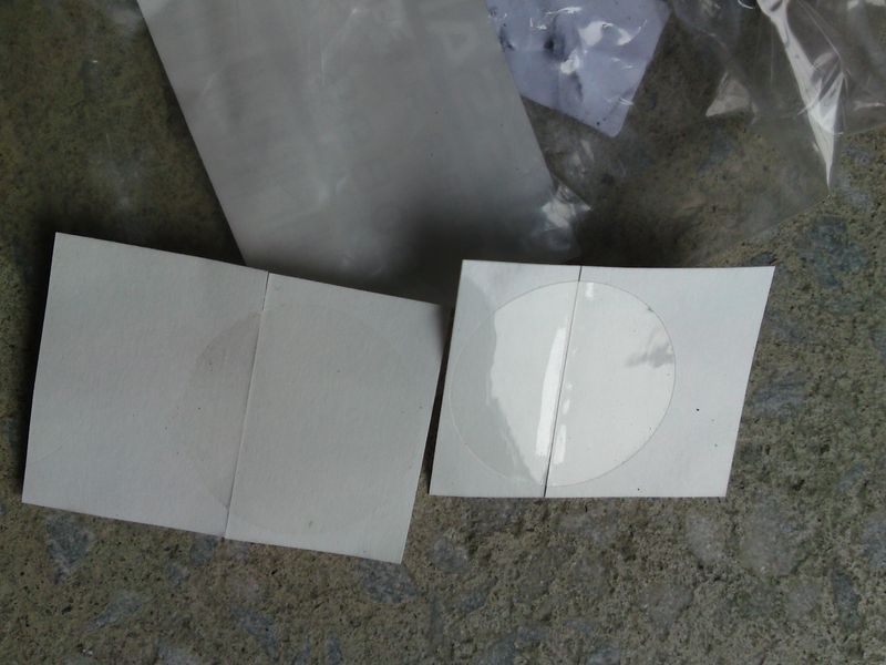

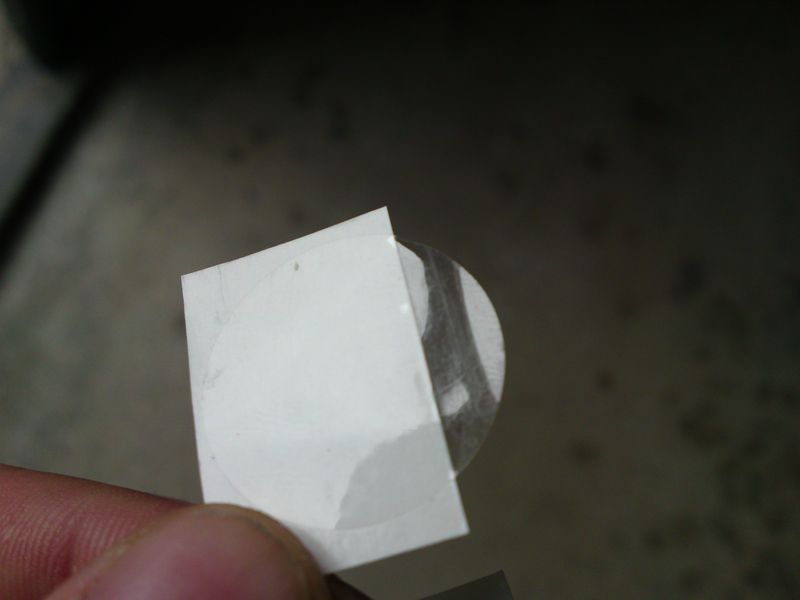

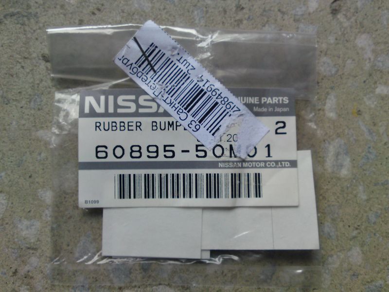

Заказал я тут в магазе резинки (ну по крайней мере я объяснял продавцам, что мне нужны резинки отбойники для задней двери...)
Посмотрели они у себя чертёж и заказали...
Когда пришёл получать... выпал в осадок :shock: :lol:
В пакетике лежит две маленькие бумажки :? :)
На них круглая поэлителеновая прозрачная наклейка...
А в заказе написанно ОТБОЙНИК ДЛЯ ДВЕРИ...
Щастие стоит 200р пара.
Забрал у них только для того что бы это чудо здесь показать.... Отбойники мать его... звиздец... :lol: :lol:
Ну теперь наклею их чтоб не гремело на кочках :lol: :lol: :lol:

Это наклейки под отбойники, чтобы краску не шаркать.
