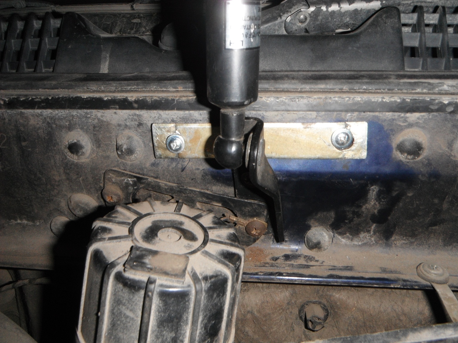

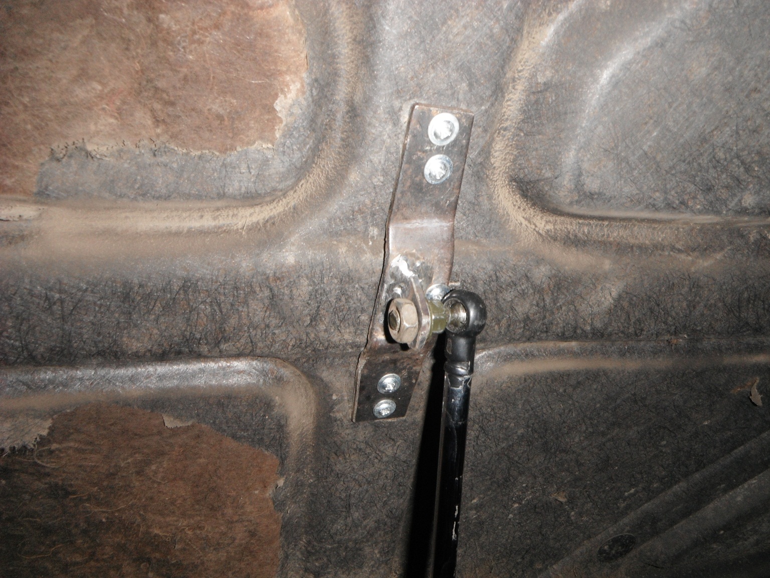

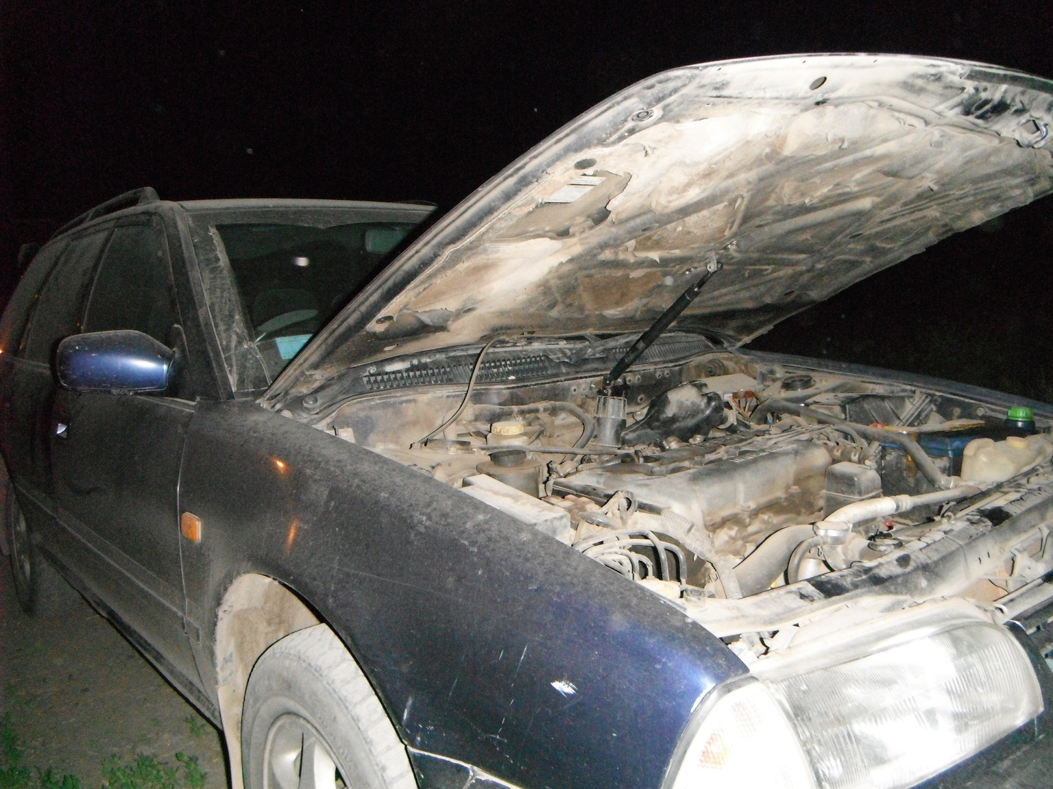

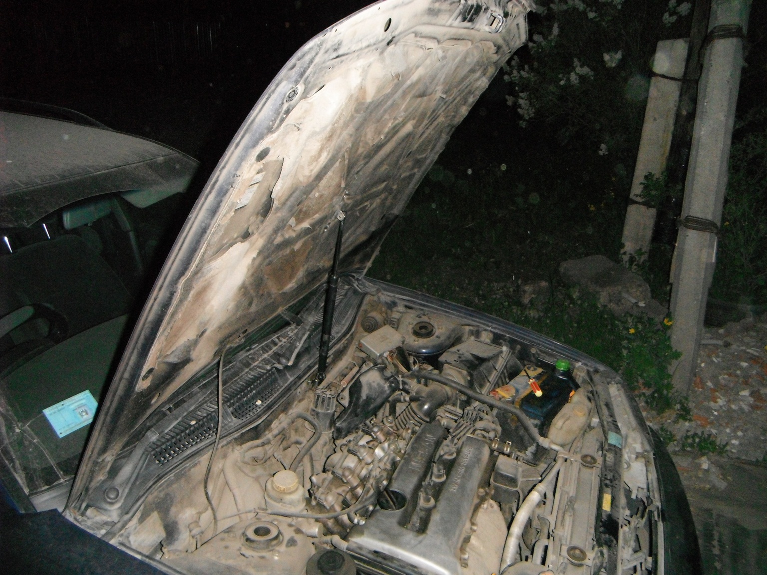

KuceJIb вдохновил, спасибо!
1. Сделал один, т.к. жёсткий аморт от багажника - раз и сбоку это не особенно влазит - два.
2. Уголок сначала поставил, но он изгибал рёбра жёсткости капота и я сварил железку поприличней.
3. Светлая железка внизу - дополнительная жёсткость. Аморт она поджимает, но не соединена с ним.
Капот лучше не бросать при ходе вверх, а придерживать, хотя он и поднимается не слишком быстро.
Доволен 8-) И раскрывается теперь до конца, а то вечно я палку пристраивал не на штатное место.
На втором фото положение равновесия. До этой точку нужно вручную поднимать.

И все-таки пружину нужно вниз штоком ставить. Хотя, в закрытом положении она тут и так должна чуть вниз штоком быть, тогда нормально. Внутри должно быть немного жидкости для смазки, в покое она должна шток малость омывать.

А перегреваться не будет от движка в таком варианте?
 Заголовок сообщения: Re: Газовые упоры капота.
СообщениеДобавлено: 07.06.2012 10:40
Думаю 100 градусов им не повредит, а больше там не будет без пожара.

Во , спасибо за идею с "уголками", понадежнее будет.

Storkman, клевые крепления намутил. :good: Припылятся, от заводских не отличишь. Тоже в планах, все руки не доходят. Тем более веник щас в покраске, на 9-ке езжу :evil: Всем совет! Кому мало комфорта или шумку получше хочется, день поездок на Вазовской продукции, и Вы опять абсолютно довольны авениром. :D
