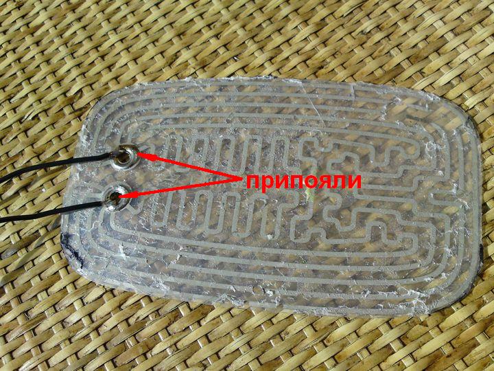

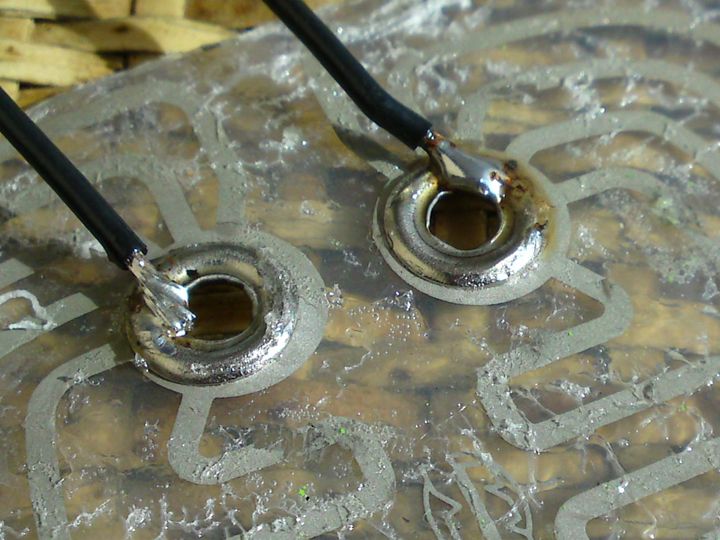

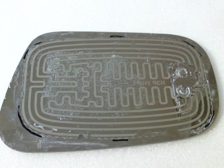

Блин :evil: опять постигла не удача.
Стал клеить супер клеем. Побоялся что он высохнет если я его буду наносить на всю поверхность сразу.
Намазал половину.
Всё замечательно ровно приклеилось! можно было легко намазывать всё целиком.
И вот я стал приподнимать пластиковую подогревалку что бы подпихнуть тюбик и выдавить клей на оставшуюся половину, как вдруг резко все дорожки оторвались, вместе перехода (ПРИКЛЕНО и НЕТ) :evil: :evil: :evil: плохо это краска держится...
Делать нечего, ради интереса приклеил дальше. - нихрена не работает.
Стал отрывать и все дорожки остались на зеркале,а полеителенка стала чистая....
Теперь у меня модное зеркало с дорожками обогревателя(правда не работающими :) ) и минус 300р. Теперь буду клеить на скоч и никаких клеев.

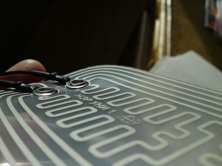

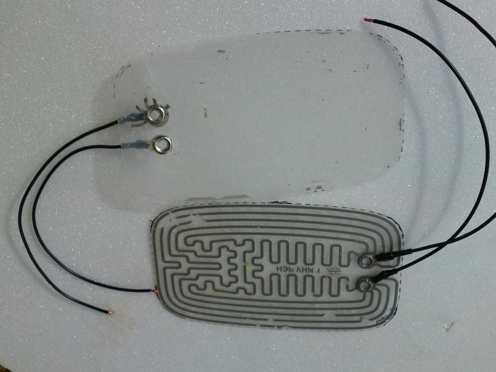

Эпопя продолжается ;) скотчь высох что ли... но клеит отвратно. Новый нЕ могу найти в подаже пока...НО!!!!!!!
При покупке очередной обогревалки - одну осмотрев збраковал, взял вторую и обнаружил интересную весчь. Краска нанесена не как у всех предыдущих, а с другой стороны.
Т.Е. я могу хоть перемазть всё клеем, но на краску не попадёт ни грамма,т.к. она с другой стороны.
Думаю что можно было и на предыдущих переделать фишки, что бы нарисовка получалась бы не со стороны клея.
Намажу ка я опять клея, а то незнаю когда скотч найду.
Комментарий к файлу: КРАСКА НА СТОРОНЕ ФИШЕК
DSC05725.JPG [ 57.56 КБ | Просмотров: 9128 ]
Комментарий к файлу: КРСКА Н ПРОТИВОПОЛОЖНОЙ СТОРОНЕ ОТ ФИШЕК
DSC05724.JPG [ 53.22 КБ | Просмотров: 9128 ]

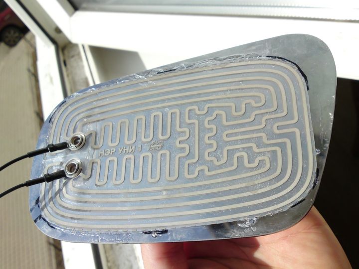

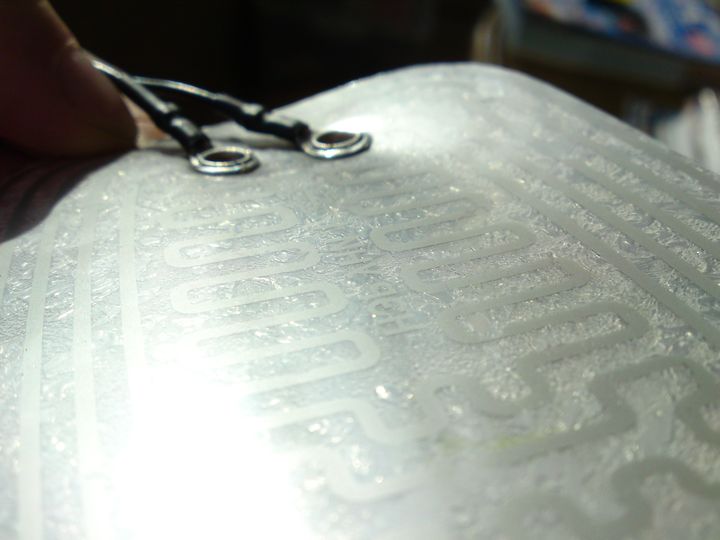

И так :) эту флудильную эпопею я успешно завершил и более того победил!
Потом дам пару ОЧ НУЖНЫХ советов.
Клеить стал супер клеем (что очень удобно, качественно и надёжно)
Мазал подогревалку сразу всю (время для застывания на открытом воздухе более чем достаточно)
ДОРОЖКИ естественно кверху, а мазал ровную глаткую плёнку.
Сама подогревалка нагревается почти мгновенно, но стоило её плотно приклеить, как прогрев стал плавный и равномерный, по итогу выходит на практически горячую температуру.
DSC05726.JPG [ 82.54 КБ | Просмотров: 9253 ]
DSC05728.JPG [ 58.86 КБ | Просмотров: 9253 ]

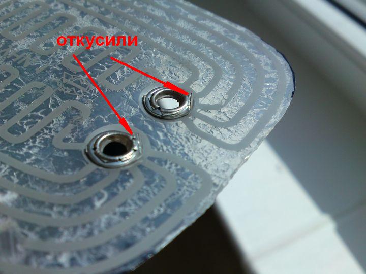

Если кто решит покупать такую подогревалку, ТО:
1 Идите с зеркалом и смотрите сразу подходящий размер.
Если размера нужного нет, то можно брать чуть больше. На фото видно каждый контур отдельно и если лишний можно легко отрезать.
2. Смотрите что бы дорожки были нанесены с той же стороны что и провода.
Что бы при приклеивании не повредить ВСЕВОЗМОЖНЫМИ способами ;)
3 Если все подогревалки с дорожками на противоположной стороне - ЭТО НЕ БЕДА.
Я проделал эту процедуру на испорченной ранее, всё пучком получается.
Откусываете клеммы и припаеваете провод с обратной стороны - ВСЁ угроза повредить при приклеивании исчезает!!!
DSC05729.JPG [ 66.84 КБ | Просмотров: 9252 ]
DSC05731.JPG [ 144.07 КБ | Просмотров: 9252 ]
DSC05733.JPG [ 95.39 КБ | Просмотров: 9252 ]

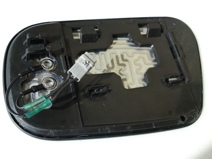

У меня зеркала складываются и регулируются но нет подогрева, заказал нагревательные элементы. Скажите там есть штатные провода для подключения или нужно тянуть отдельно?
 Заголовок сообщения: Re: как определить зеркала???
СообщениеДобавлено: 09.04.2011 14:52
штатные провода для подогрева есть на всех авенирах, за обшивкой двери на разъеме.
провода по зеркалу нужно тянуть самому...
СообщениеДобавлено: 10.04.2011 00:04
На 2й стр. этой темы, именно такое зеркало и разобранно.
И вот в ту чёрную косу и надо протолкнуть два провода от подогревалки и воткнуть их в клемму (КРАЙНИМИ). Ну а в машине уже должно всё быть проложенно (но я бы проверил переноской)
Проталкивать, точнее протаскивать, удобно пружиной от дворника.
Там де две тонкие пружинистые пластины по бокам резины, в каркасном дворнике, вот её через косу протолкнул, зацепил провод и вытащил обратно.
