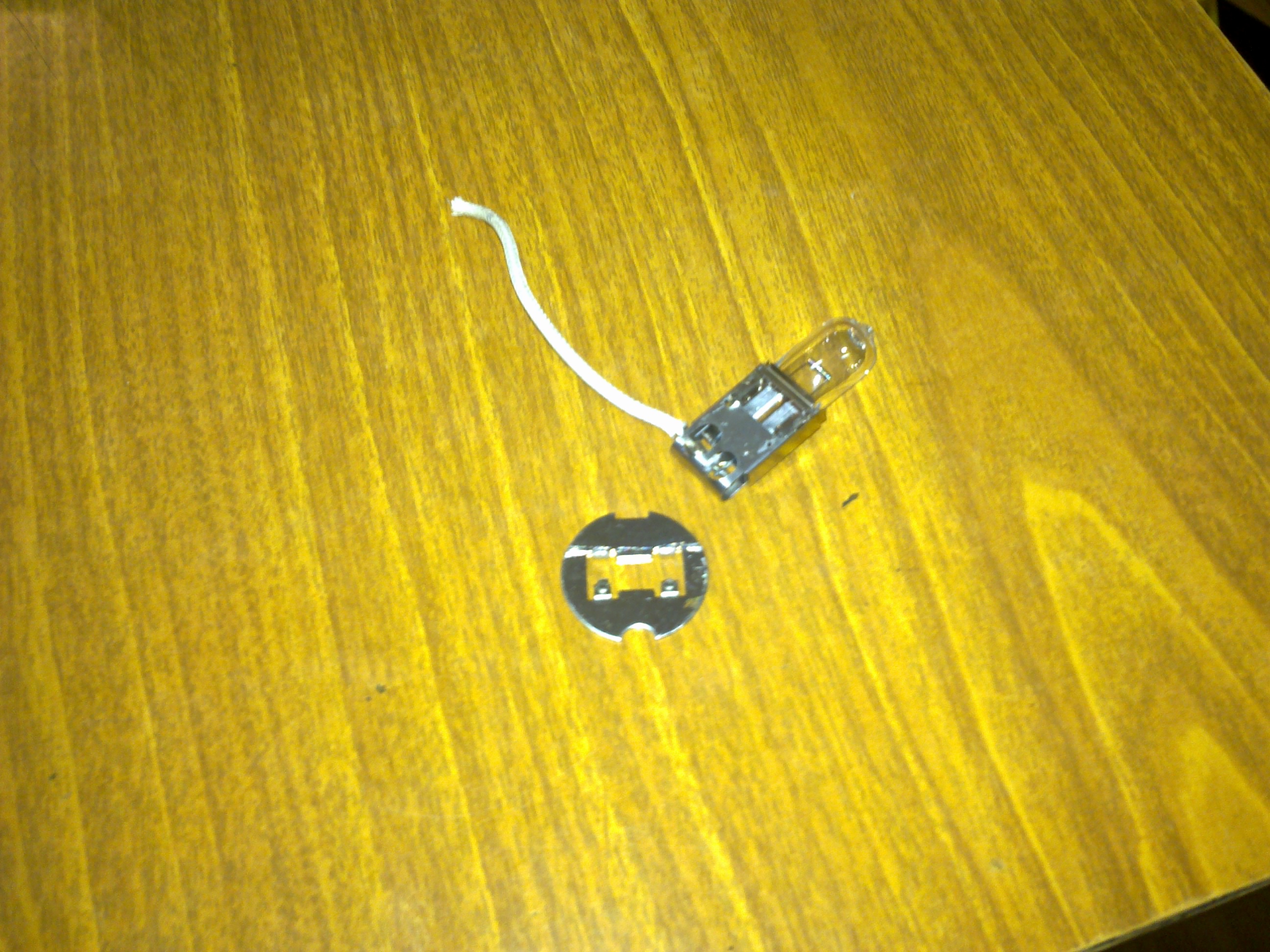

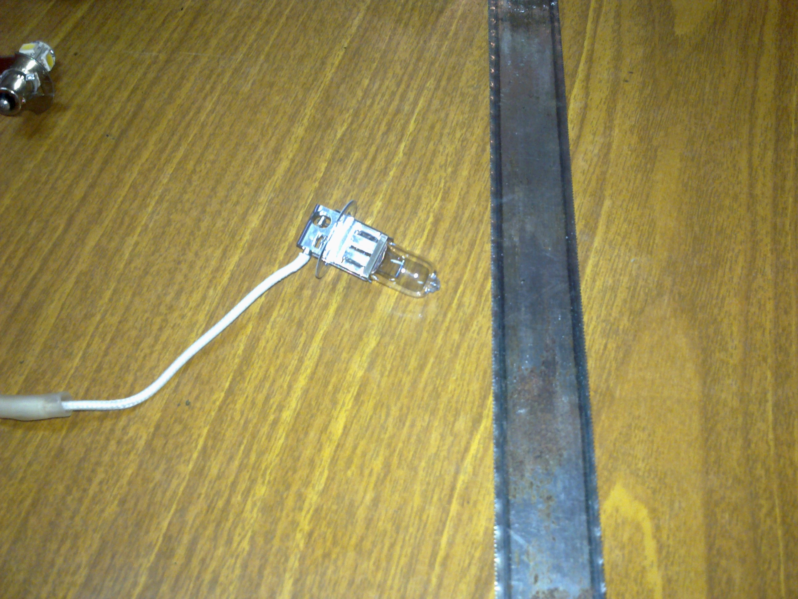

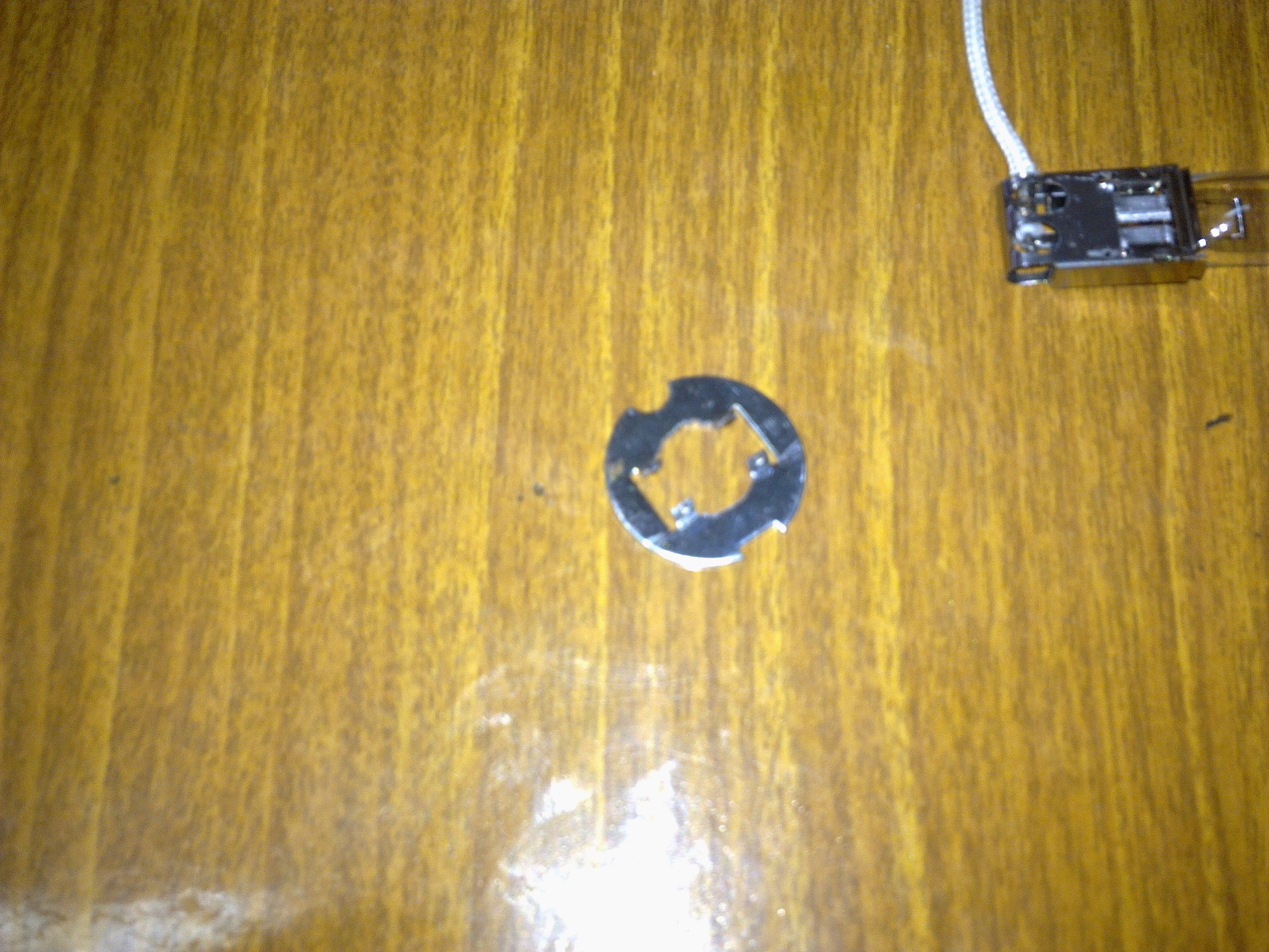

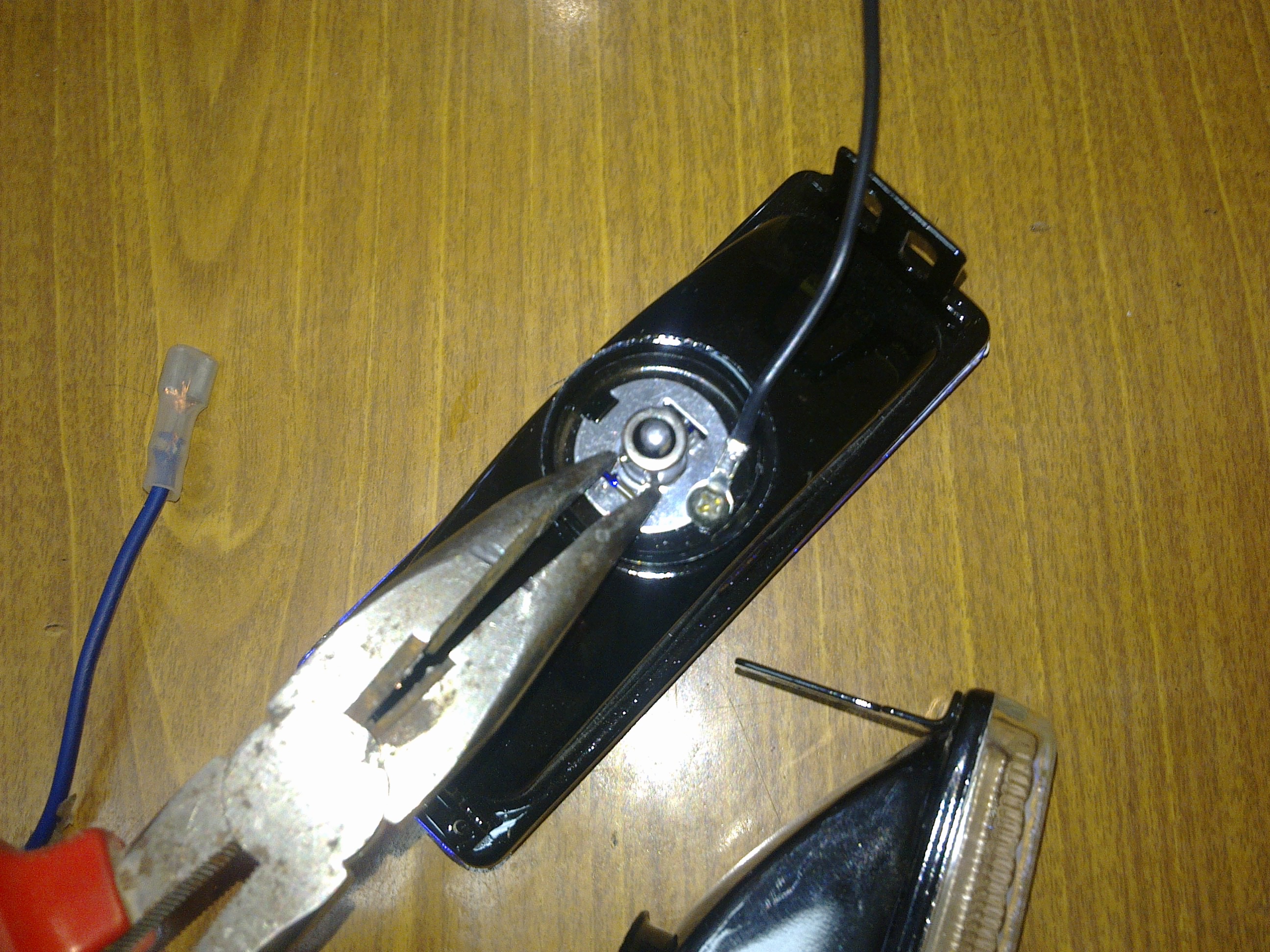

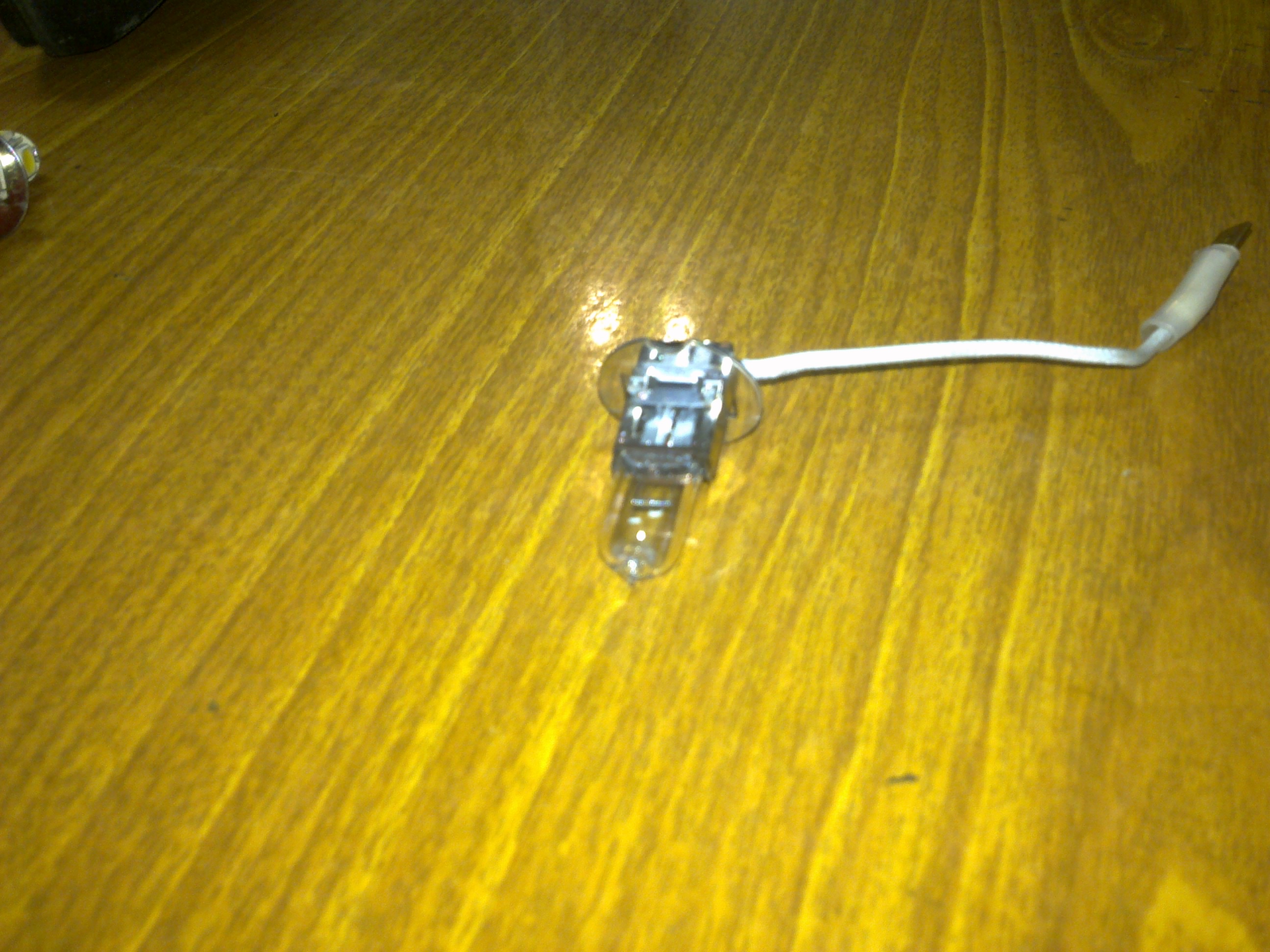

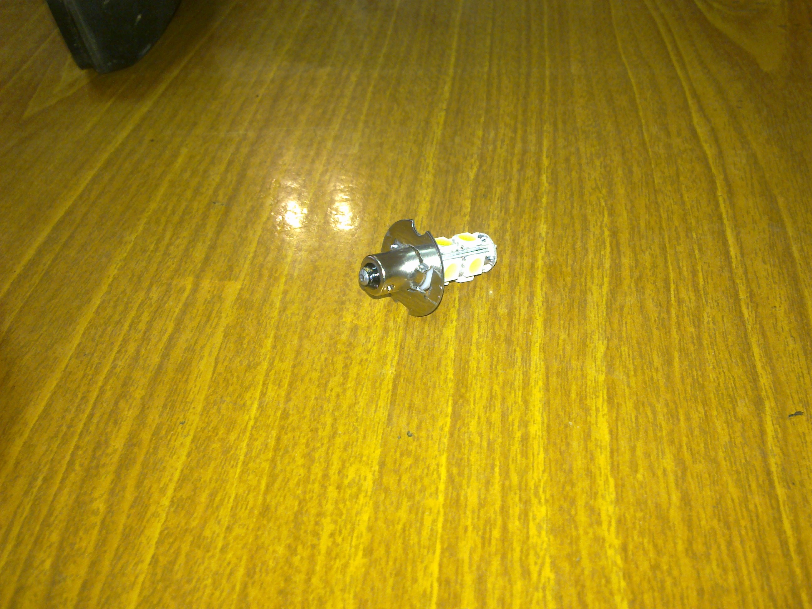

Во, соорудил......
Смотреть с низу в верх....
На днях установлю и подключу. Покажу как светят.
Фото0043.jpg [ 1.63 МБ | Просмотров: 11024 ]
Комментарий к файлу: Загоняем лампу и обжимаем усики утконосами.....
Фото0034.jpg [ 1.18 МБ | Просмотров: 11024 ]
Комментарий к файлу: Надфилем растачиваем ц.о. под размер светодиодной лампы....
Фото0041.jpg [ 1.49 МБ | Просмотров: 11024 ]
Комментарий к файлу: Отделяем юбку от цоколя...
Фото0039.jpg [ 1.25 МБ | Просмотров: 11024 ]
Комментарий к файлу: Полотном подпиливаем контактнуюсварку......
Фото0038.jpg [ 1.17 МБ | Просмотров: 11024 ]
Комментарий к файлу: Берём лампу ...
Фото0037.jpg [ 1.04 МБ | Просмотров: 11024 ]
