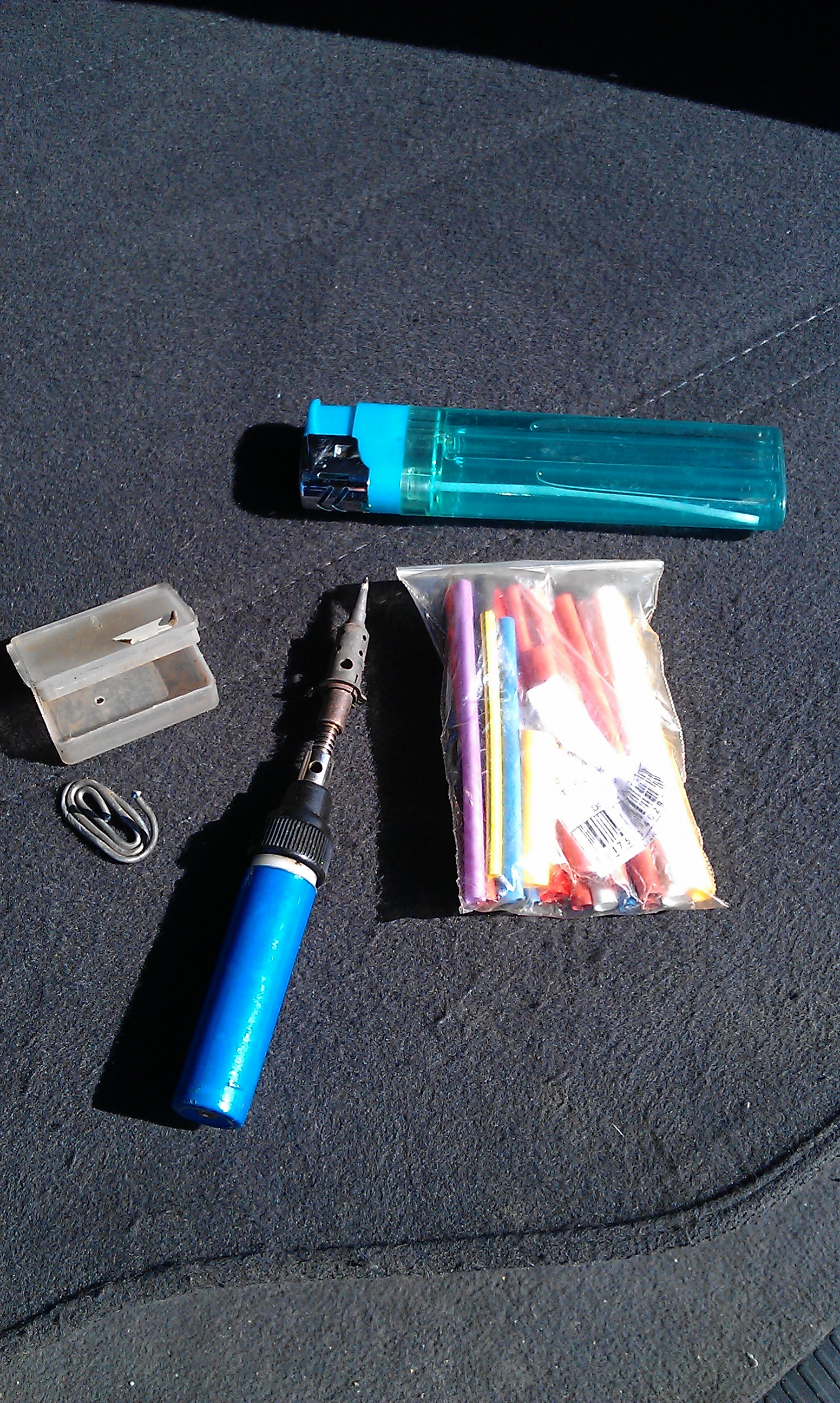

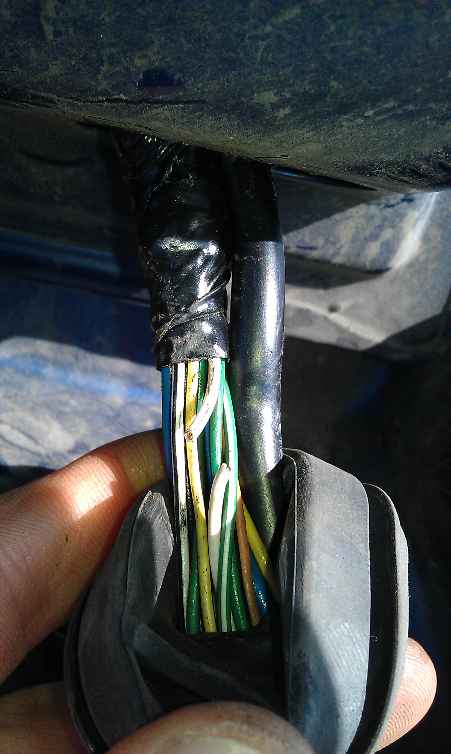

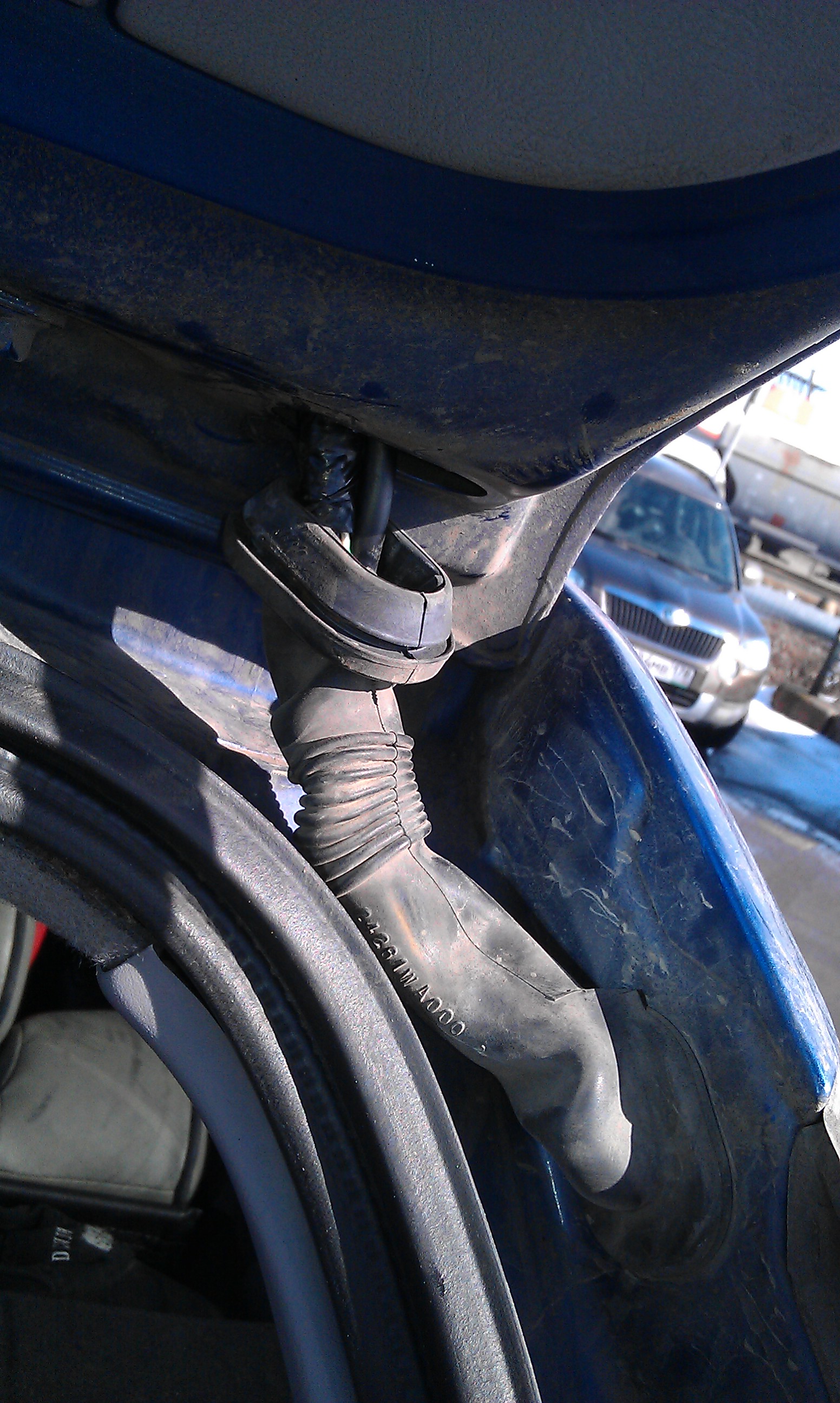

Ни с того ни с сего сегодня на КАДе в грязь и слякоть, обнаружил, что задний дворник не работает... вчера работал, а сегодня нет. Никаких манипуляций с электрикой не делал.
Съехал с кольца (благо время было) стал курить форум... проверил все преды, релюхи, пластик с моторчика снял, там всё пошевелил... Электрику не люблю вообще, т.к. не понимаю :))))
Взял тестер (всё всегда есть с собой) где то есть ток где то нет, проводов куча куда какой ХЗ :)))
Поехал электриков искать, в трёх местах не было... вдруг дворник заработал! Бесит когда такое происходит... Когда хжать следующего раза неизвестно:(
Доехал до работы и он опять не работает...
Думаю значит отходит где то чего то. Включил его и стол трогать всё подряд по новой и в салоне преды и под капотом всё...
Потом дотронулся до резиновой гофры на задней двери и дворник шевельнулся...
В итоге быстро был найден оторванный провод и припаян сразу на месте!

дворник задней двери стал работать рывками. Купил на замену другой, а нужно было форум почитать. Проблема оказалась в проводе, что под резиновой гофрой на двери багажника - обрыв провода.
