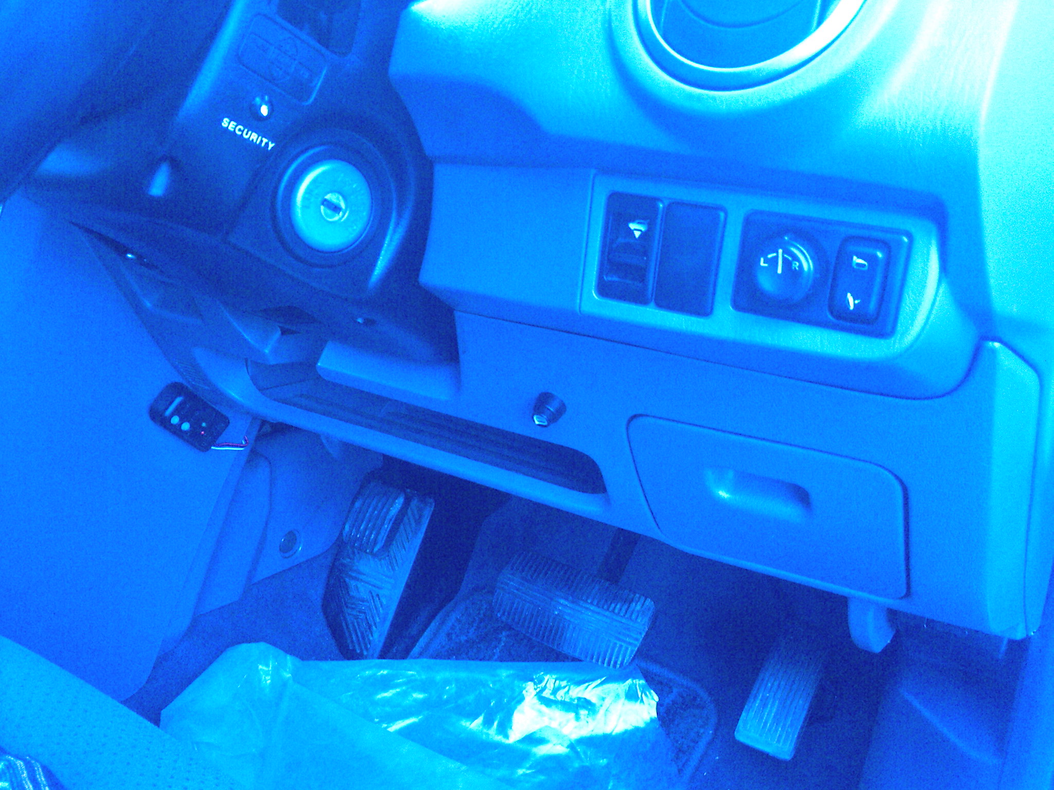

Вот эта кнопка.
Фото-0017.jpg [ 595.12 КБ | Просмотров: 11326 ]

Нечего сказать. Самоделка какая-то. И кнопки "Security" у меня нет.

недавно залазил в ноги по друль с головой, кабель пропускал, обнаружил какой-то переключатель, on/off. находиться справа внизу на панельке, в районе предохранилетей, примерно за ними, нажимал ее туда сюда так и не понял что это , у всех так? или я особенный :?
Сигнализация? У меня там кнопка программирования сигнализации спрятана :)
возможно, надо будет проверить, но сделано по штатному, как буд-то как с завода, может это стандартная сигнализация вкл/выкл, у меня на лобовухе серенькая коробочка, наверно от нее, веньку заберу с ремонта, проверю, будет лампа гореть или нет на этой коробочке

у меня эта кнопка на противоположной стороне, на уровне крышки предохранителей только за ней

Эта кнопка вызова ипонских спасателей, жать ее надо при авариях и поломки авто. :lol:
ЗЫ: Спасатели застряли на границе............оформляют визу, но обязательно доберуться до тебя и спасут ;)
ЗЫ:ЗЫ: Приготовся оплатить счет в несколько милионов йен. :D

У меня, например, вместо заглушки (что рядом с открывашкой заднего стекла на фото. Кстати, эта кнопка также присутствует на одном из двух родных ключей - том, который ключ-брелок) стоит кодонаборный переключатель от иммобилайзера.
Под стандартный посадочный размер.
Это как считать, самопал или нет?
То, что ставится в штатные, предусмотренные, места - это не самопал, а ОПЦИЯ :)
Самопал - это когда под кнопку в торпеде сверлится дырка. "Колхоз"! :D

А у меня стояла коробочка под рулём на полке, и на торпеде сверху вторая, та что сверху говорила по японски, мне продавец сказал что это автоматическая оплата на платных дорогах, в нижнюю коробочку вставляется карта, с денгами.
А ещё на лобовом стекле по периметру были приклеены полоски, как обогрев, на толстом полиэтилене. Продавец сказал чётко -"СИГНАЛКА" я особо уши то не развешивал, так как сам занимаюсь сигналками и музыкой, так и вышло, в машине видимо стоял двудиновый мафон с телевизором, это была антена, которую я на третий день оторвал и снял все провода.

Не, никто не угадал. Кнопка эта даже близко не имеет отношения к сигнализации, и это не колхоз. Вполне штатная кнопка. Что бы понять для чего она, советую нажать ее, включить заднюю передачу и обратить внимание на зеркала. При включении задней передачи они будут автоматически настраиваться вниз, на область задних колес. После включения любой другой передачи возвращаются в исходное положение. Во всяком случае у меня так. Удобно при парковке у бордюров.

Не согласен насчет штатной. А че же её тогда в блок управления зеркалами не добавили? Там ить и заглушки есть. Помоему было бы вполне логично, чем тянуться вниз и нажимать около коленки какую то кнопочку без надписей. У меня кстати в том районе например кнопка туманок стоит, тоже вроде с виду не скажешь что ЯПОНСКИЙ колхоз.

Не спорю, может это и "колхоз". Вероятно в японии есть "колхозник" который ставит на все авениры непонятные кнопочки, при чем в одном и том же месте.:-):-) Ведь если я правильно понял, эта кнопка есть у всех, или у многих. И расположение ее у всех одинаковое. У меня кстати на ней нарисовано зеркало и написано "авто"

Если бы была у всех, вопрос бы не стоял. Это не штатная кнопка, и, по-моему, подобное управление зеркалами на Авенирах не предусмотрено даже опционально.

Обсуждение пошло по неправильному направлению. Какая разница, штатно/нештатно...
Предлагаю изменить его вектор в другую сторону, а именно:
Как сделать такую полезную функцию другим? Что для этого нужно?
Я бы не отказался себе такое сделать.
