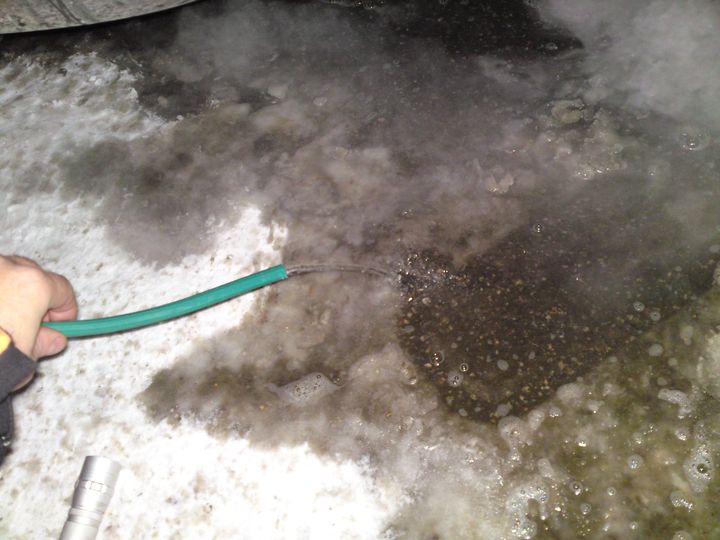

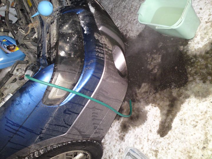

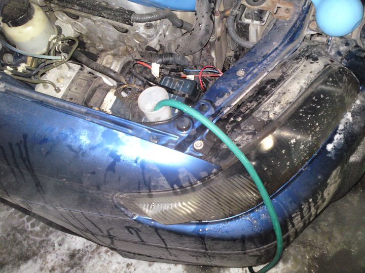

Ну вот и победил я лёд НО НЕ ВЕЗДЕ.
Прогнал 3 ведра кипятка, но моторчик не жузжал.... думал кирдык :( и вдруг завурчал!
Сначала пробовал откачивать - БРЕД! Просто через шланчик сливал на землю, так проще :)
Банку с незамерзайкой кинул перед этим в ведро с кипятком, чтоб дома нагрелась.
По итогу залил её горячую. До писалок пока не оттаило, но завтра поезжу и всё будет ОК.
Главное моторчик фурычит ;)

СообщениеДобавлено: 15.12.2009 23:55
Сообщения: 769
Вот молодец! Как всегда, всё с фотографиями! А я весны буду ждать.....хорошо она в Москве и в декабре бывает..... :)
