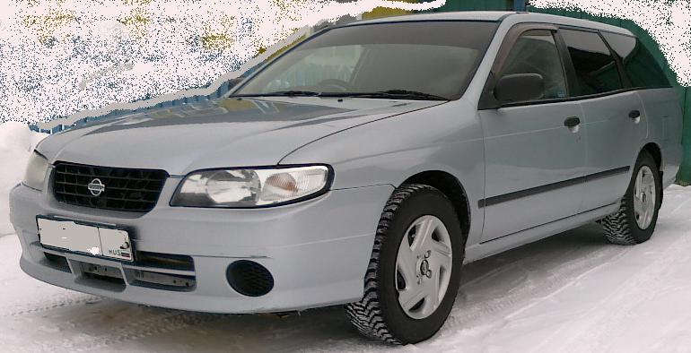

уфф, еле зарегился. я у вас тут кагбэ не свой (гнать надеюсь не будете))) - продал своего эксперта, но воспоминания остались самые приятные.

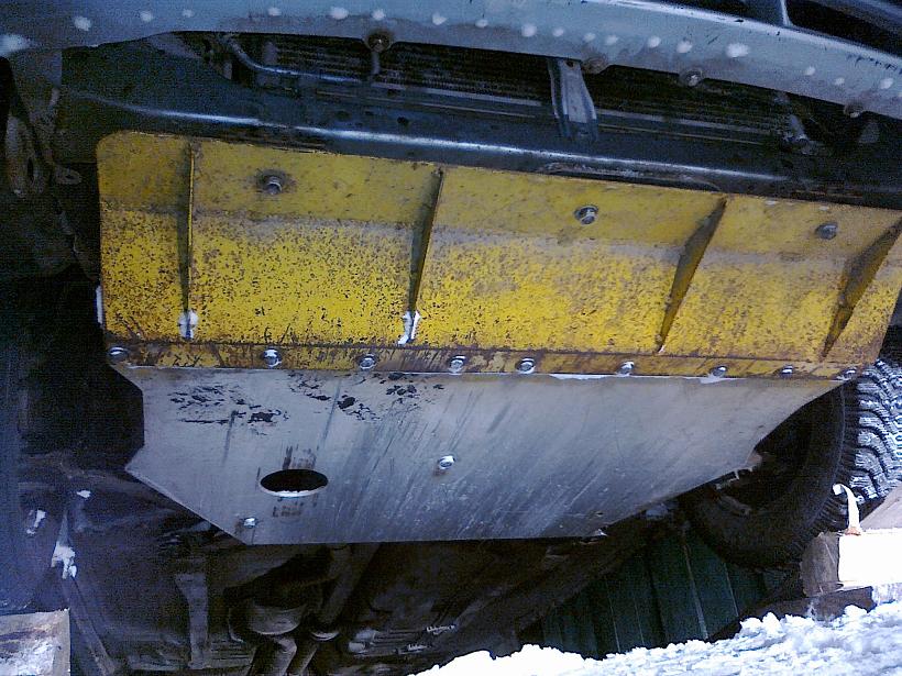

ставил защиту самодельную с отверстием для слива масла - передняя часть из железа 3 мм а основа дюралевая 5 мм. машиа была 4вд, живу в деревне. решил поставить защиту после того как проткнул картер коробки. хорошая вещь, помогла очень. обошлось все вместе с работой и материалами в 4 рубля, но это того стоило)

Сурово!
Можно небольшие пеньки корчевать с ходу. :)

Хачунемогу такую же :D Классно сделана :!: Самое главное, что я себе такую же сделаю! Ты её ещё не запатентовал :?: Мерки в студию плиз! Смазываю уже свой Prestige 220/S, точу электроды, чищу болгарина :)
А коробасавская дыра хде :o

Для летней эксплуатации нужно вообще дыр побольше иметь, чтобы вентиляция моторного отсека не нарушалась. На зиму - дело другое, можно дырявую защиту дополнительно брезентом затянуть...
машину уже давно продал, размеров соответственно тоже нет
дыру для коробки специально оставлять не стал, так как от замены до замены не раз приходилось снимать защиту (замена сайлентов, шаровой, подушки двигателя итд итп). В один из таких случаев и менял масло

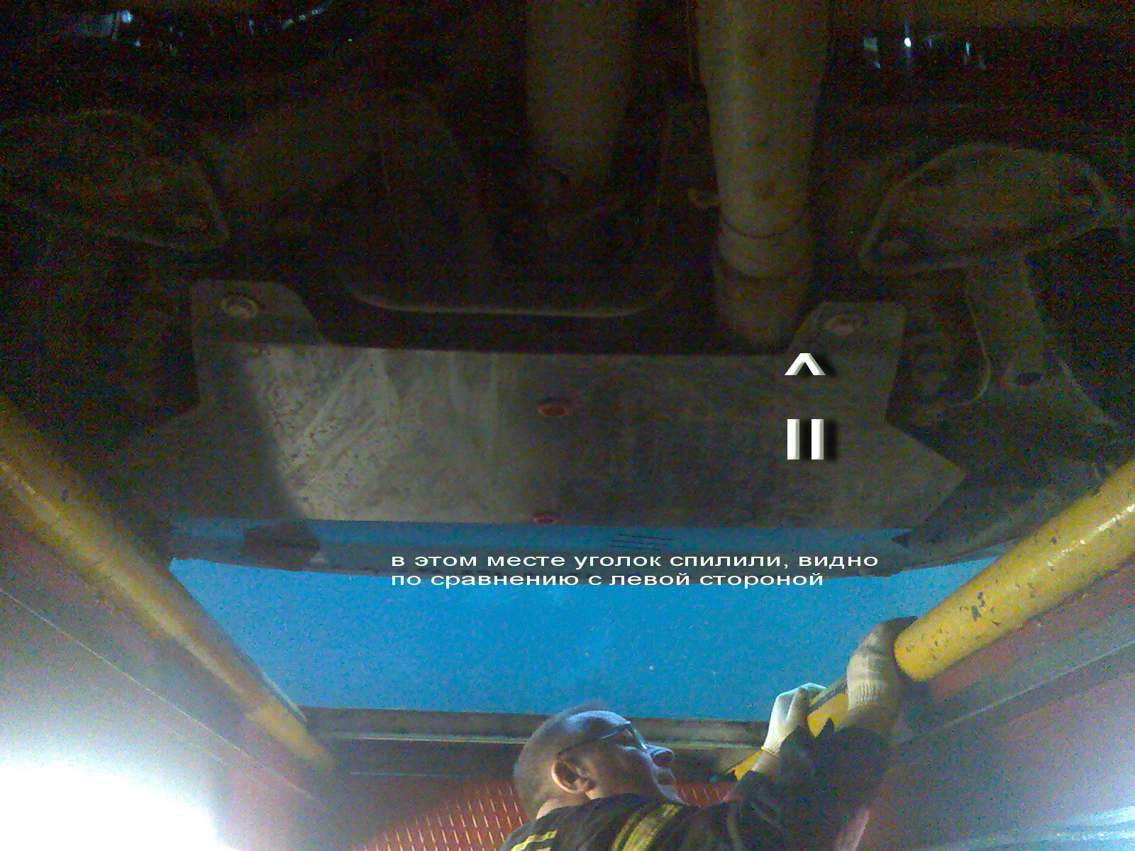

Для mad_bender, подпилить нужно правое заднее крепление к кузову, чтобы гофра выхлопной системы не цеплялась при включении задней передачи.
